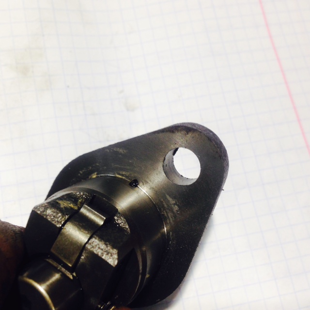

Добрый день всем! Прочитал всю ветку, настроение ухудшилось, на спидометре 170000.d_mus писал(а):было тоже самое, помогла замена гидронатяжителя цепи
Пока вот вопрос,многие тут, причем и опытные мастера называют натяжитель цепи "гидронатяжителем" скажите чего в нем гидравлического? По мне так обычный механический натяжитель, к гидравлическому должна как минимум маслянная трубка подводиться. или я чего то не так понял?
И еще, вот Вы тут говорите. что если мотор назад крутануть чего то случиться с натяжителем, нужно его снимать и перезаряжать. хорошо, но как быть тем у кого МКПП, а таких авто хоть и мало, но существуют. По логике вещей припарковал авто мордой в подьем и оставил на передней передаче и все, привет?

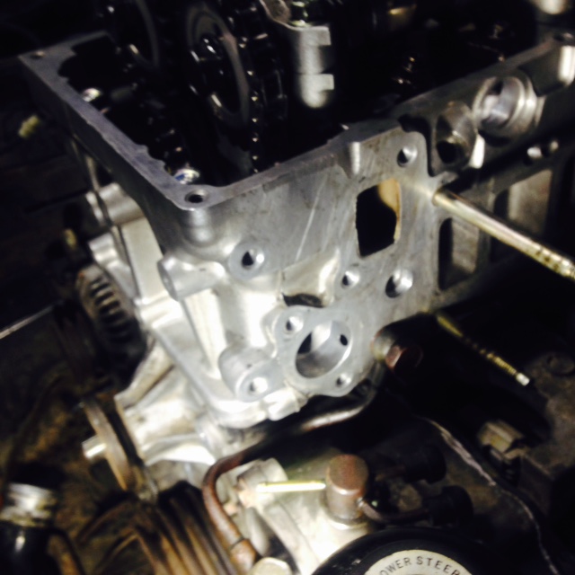

Именно гидро, там канал масляный, если в оверстие посмотреть "на 3 часа", напротив трубки смазки вакумника, а в самом натяжителе маленькое отверстие

вот на 4М41 канал для подачи масла есть именно поэтому он -гидронатяжитель !ЯпонеЦ писал(а):Да, обычный натяжитель, но к гидронатяжителям не всегда есть трубочка, масляный канал - есть!

Не знаю о чем вы. но на моем п4 с 4м41 натяжитель цепи обычный механический без всяких масляных каналов и трубочек. пружина и собачка, гидронатяжители работают совсем по другому принципу и они гораздо опаснее.d_mus писал(а):вот на 4М41 канал для подачи масла есть именно поэтому он -гидронатяжитель !ЯпонеЦ писал(а):Да, обычный натяжитель, но к гидронатяжителям не всегда есть трубочка, масляный канал - есть!

Re: замена цепи грм 4м41
Когда снимешь натяжитель увидешь канал напротив трубки подачи масла на вакумник.vic-18 писал(а):Не знаю о чем вы. но на моем п4 с 4м41 натяжитель цепи обычный механический без всяких масляных каналов и трубочек. пружина и собачка, гидронатяжители работают совсем по другому принципу и они гораздо опаснее.d_mus писал(а):вот на 4М41 канал для подачи масла есть именно поэтому он -гидронатяжитель !ЯпонеЦ писал(а):Да, обычный натяжитель, но к гидронатяжителям не всегда есть трубочка, масляный канал - есть!

http://pajero.pro/bbs/phpBB2/download/f ... &mode=view вот же предмет спора, может и есть канал, возможно он смазывается маслом, но никакое его давление в работе девайса не используется, в нем нет самого главного атрибута гидронатяжителей, а именно поршенька. О каком вакуумнике речь? Мне кажется Вы просто никогда не видели настоящих гидронатяжителей.
Во нашел фотки, вот канал в гбц
а напротив канал в натяжителе

Я обалдеваю от вас.Из натяжителя и торчит ПОРШЕНЬ,на который при заведенной машине давит масло.Пружина и собачка не дают натяжителю отработать назад при заглушеном двигателе.

Спасибо, в руках его не держал пока. Поэтому спорить не буду, но по виду похож на обычный механический натяжитель типа нашего Пилота.Дедон69 писал(а):Я обалдеваю от вас.
Лучше прокомментируйте мою мысль про авто с мкпп и возможный откат назад на передней передаче и о последствиях этого.
