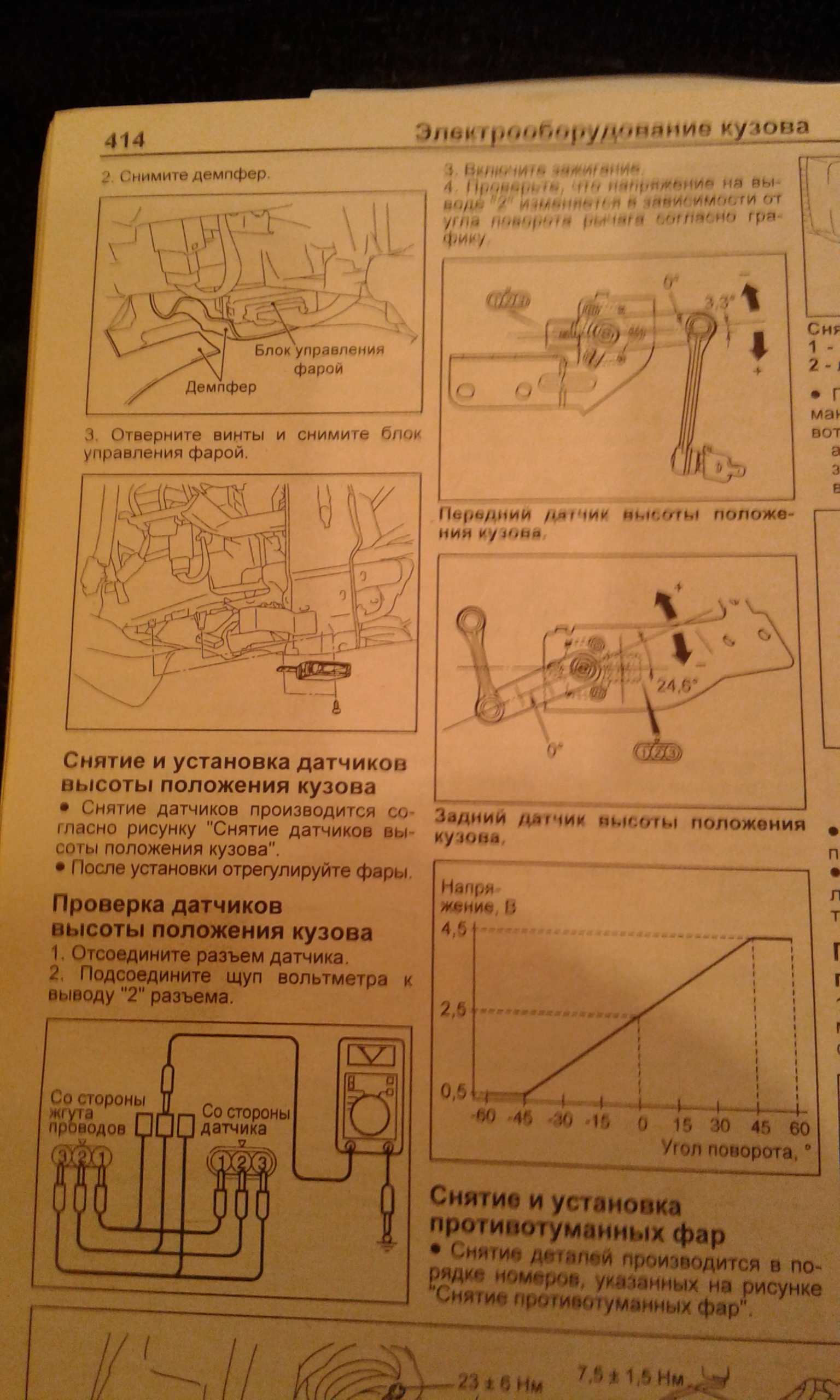

Прикладываю скан с букваря по Паджеро 4Корней писал(а):Отсоеденил и обработал оба, результата нет, фары в небо, иконка горит.

Хоть убейте не понимаю как датчик этот диагностировать вольтметром.
Пишут что надо отсоединить датчик и к выводу второго разъема тыкать щуп.
А второй щуп куда?
И как напряжение на датчик будет подаваться, если он отсоединен.

Re: тяга датчика положения кузова (задний)
Если внимательно посмотришь на схему,то видно,что датчик не отсоединен!!!!Находишь проводок со 2 контакта,втыкаешь в него иголку,к ней цепляешь вывод вольтметра,а второй на массу.Просто!!! Не тупи))))двигаешь рычаг вверх-вниз(без фанатизма ,примерно на 15-20 град. и смотришь на напряжение должно меняться от2.5 до 4.5 в одну сторону.И от 2.5 до 0.5 в другую. А передний рычаг совсем немного перемещаем=3 град в каждую сторону.Если этого нет ищем причину дальше!Корней писал(а):Хоть убейте не понимаю как датчик этот диагностировать вольтметром.
