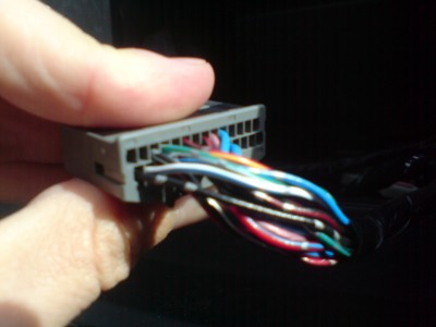

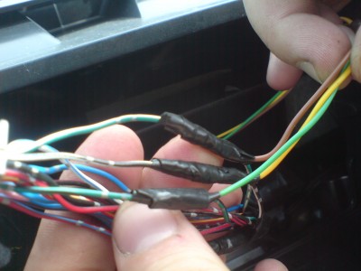

Вот и я поставил себе мультик - модель VC731. Установил в левый верхний угол т.к. нижний был занят парктроником. Подключил и дут и габариты и зажигание. Подключался к колодке идущей к штатному БК(он пока остался на месте, но скоро уйдет). В штатный БК втыкается один разъем - крайние контакты пронумерованы.
№6 - ДУТ-зеленый с черной полосой
№12 - габариты - зеленый с белой полосой
№13 - зажигание - черный с белой полосой
Не понравился один момент - плохой контакт в колодке диагностики - пришлось шевелить разъем - наверное буду переделывать. А так все работает - надо настраивать

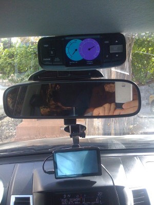

А у меня вот как получилось

Ну наконец-то и я дождался. Хотя уже записался к официалам по этому вопросу. Спасибо тебе, мил человек. Да еще и с фото. Я вот как-то попытался желтый провод подсоединить к АСС на колодке магнитолы, так Мультик начал работать постоянно. Даже когда я все выключал и закрывал все двери и ключ из замка зажигания был вынут а он все равно "горел". И не тух вовсе. Не будет ли такого и в таком подключении? Может быть действительно желтый провод нужно сажать ТОЛЬКО на замок зажигания??Russo81 писал(а):Вот и я поставил себе мультик - модель VC731. Установил в левый верхний угол т.к. нижний был занят парктроником. Подключил и дут и габариты и зажигание. Подключался к колодке идущей к штатному БК(он пока остался на месте, но скоро уйдет). В штатный БК втыкается один разъем - крайние контакты пронумерованы.

У меня в таком подключении мультик четко гаснет через сколько-то секунд после вытаскивания ключа из замка зажигания. Да и в инструкции ясно написано - желтый провод к зажиганию. После этого в установках ставишь "физический замок" и все в порядке.
