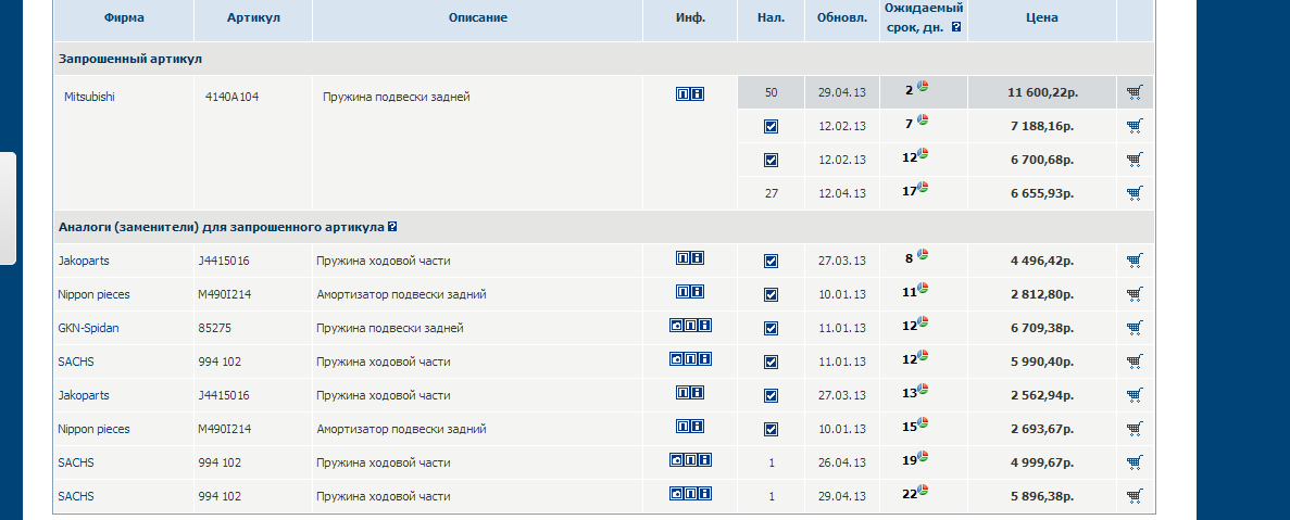

А на сайте от Влада я кроме мобильных телефонов больше ничего не увидел, даже адреса
Я ничего не имею против пружин от Влада или Глеба или ...но парни цена явно не соответствует реалиям или я что не понимаю
Так же на пружины от Влада дают гарантию
Да и простите цена по кругу 22000 руб а это дороже чем за оригинал, если учесть, что поломок пружин почти не бывает, при такой цене можно и гарантию дать
Поправьте меня народ если я в чем не прав

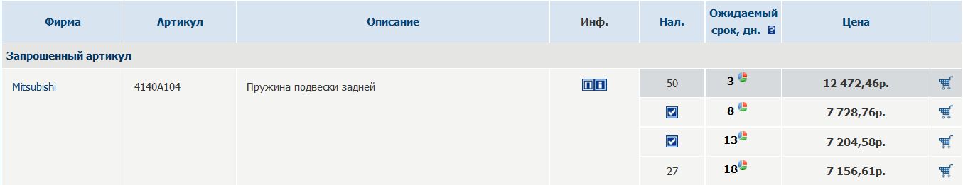

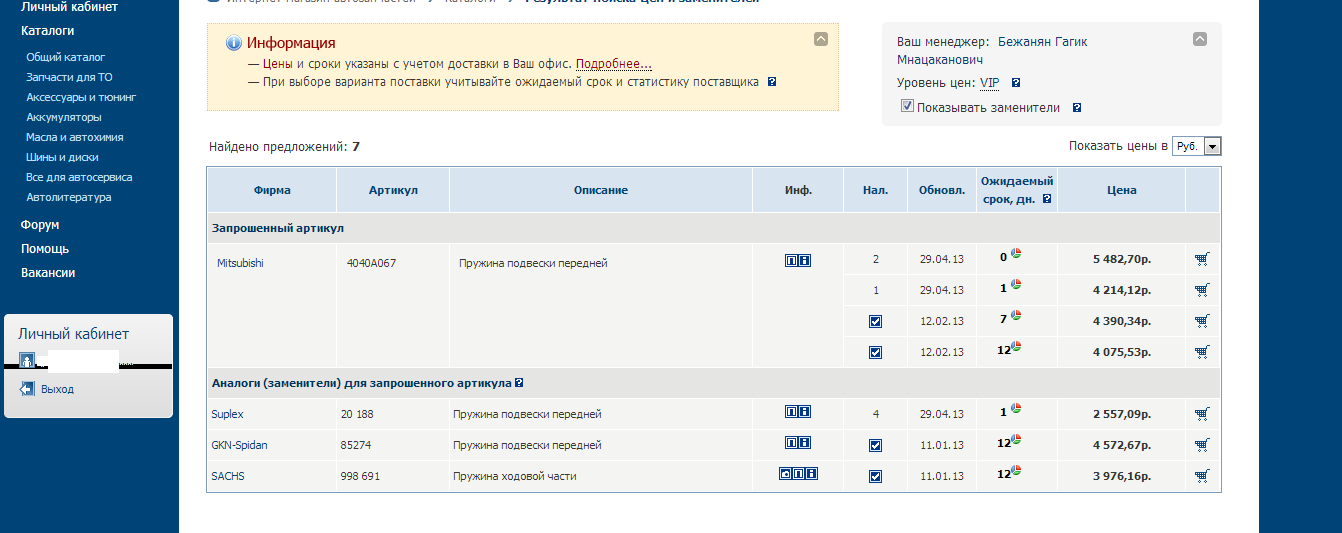

Почему-дороже? Если взять по VIP на Экзисте, получится аккурат 22 800 за комплект по кругу. Перердние-в Вашем сообщении выше.liss1975 писал(а):...Да и простите цена по кругу 22000 руб а это дороже чем за оригинал, если учесть, что поломок пружин почти не бывает, при такой цене можно и гарантию дать![]()

Кстати Exist в Ярославле дороже чем в Москве с уровнем цен VIP
вот и дороже получается чуток.

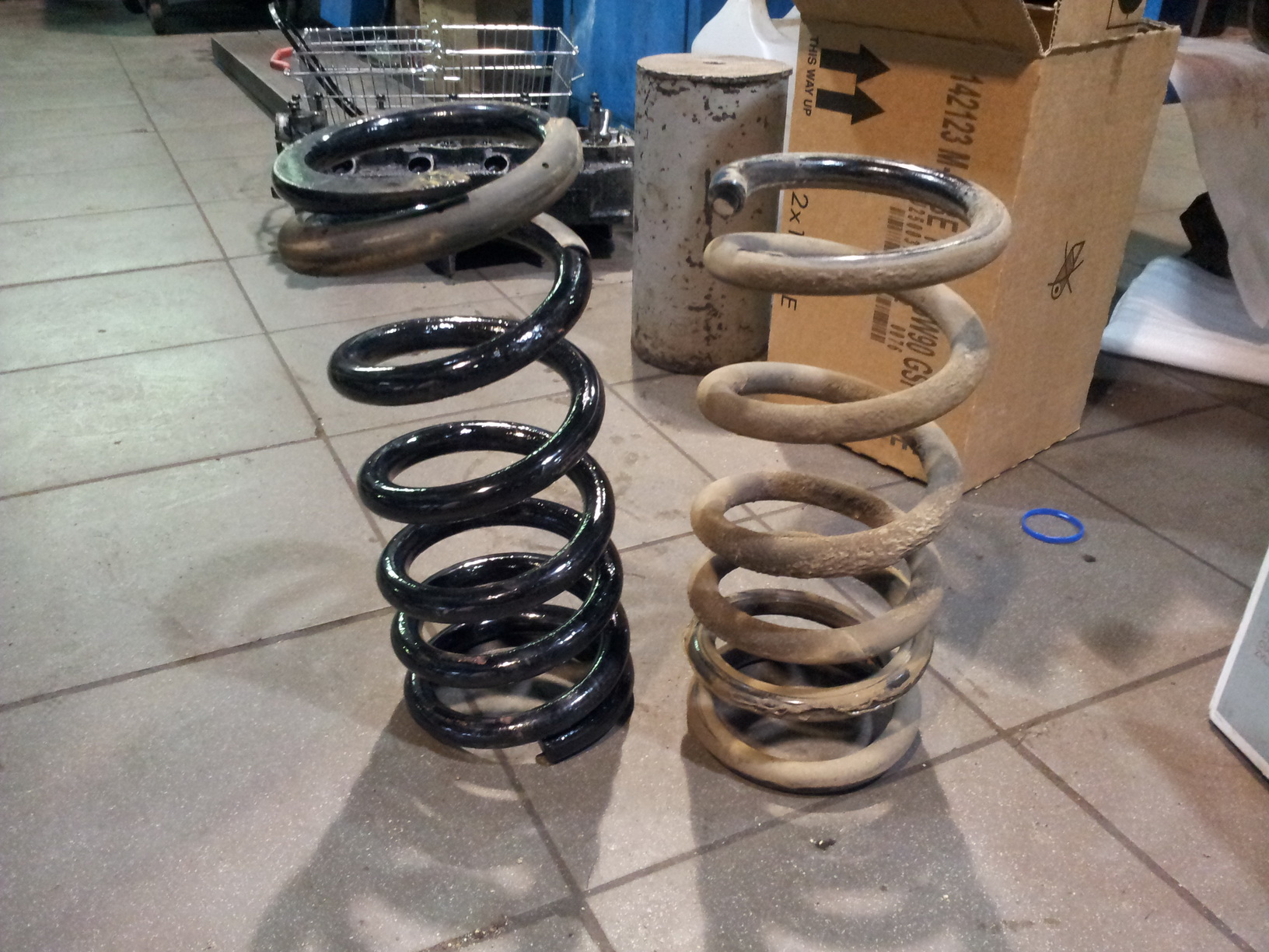

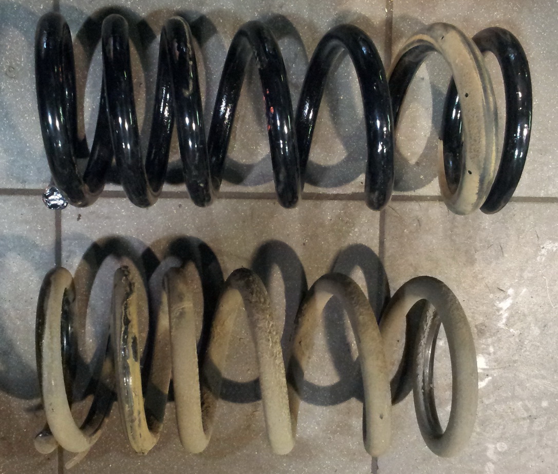

Денис! Ты заказывал пружины 2" силовой обвес. А скажи пожалуйста, какой у тебя сзади бампер установлен?Banderlog писал(а):Ну вот, собцвенна, что получилося:
Вот такая жуть:
