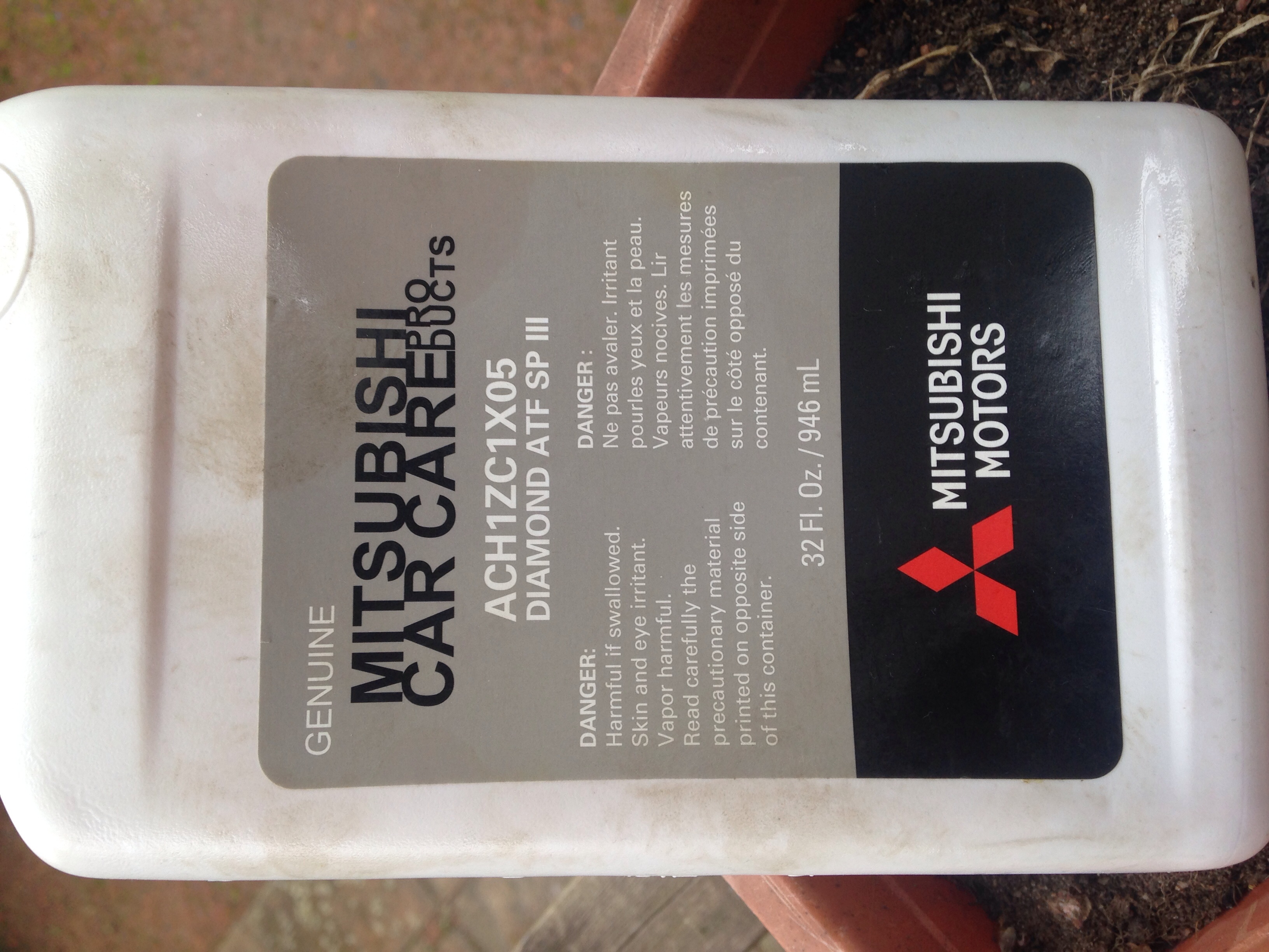

Re: Температура в АКПП, оборуд-ой дополнительным радиатором.
Вот какое залил
ПыСы. Номер по каталога ACH1ZC1X05.

Заливал АТФ мицу в чёрной канистре...
Сегодня в Москве температура повысилась аж до +28...
АТФ прогрелась при равной езде до 75* а без доп радиатора она моментально подымалась до 95*

Эво как у нас мнения по выбору масла не совпали)))
