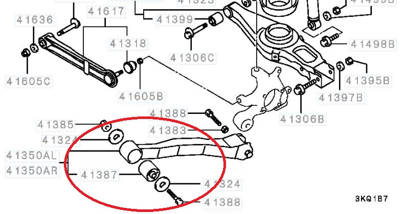

Давай ещё сайленты на рычагах посмотри (которые к раме) Их визуально видно (лёжа под машиной) Если рычаги смещены вперёд - капец им подкрался. (но всё же как влияет: обороты - нагрузка - вибрация, на этот узел??!)

эм... погоди ты про какие сайленты?
подвеска задняя перебрана целиком месяц назад.
ступицы задние новые. диски/колодки новые.
сайлентблоки задние дифа новые. передние не менял, т.к. вроде в идеале этот кронштейн дифа...

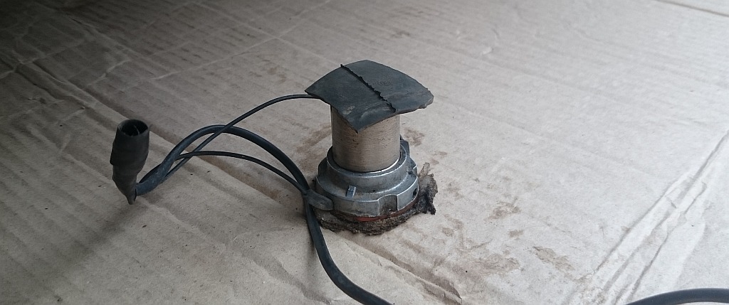

Знакомый закончил сборку прибора на датчиках вибрации (на датчиках детонации).
Если бы не мой отъезд на этих выходных, уже погоняли бы с прибором...
Думаю на следующих выходных что-то окончательно прояснится.

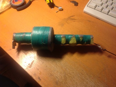

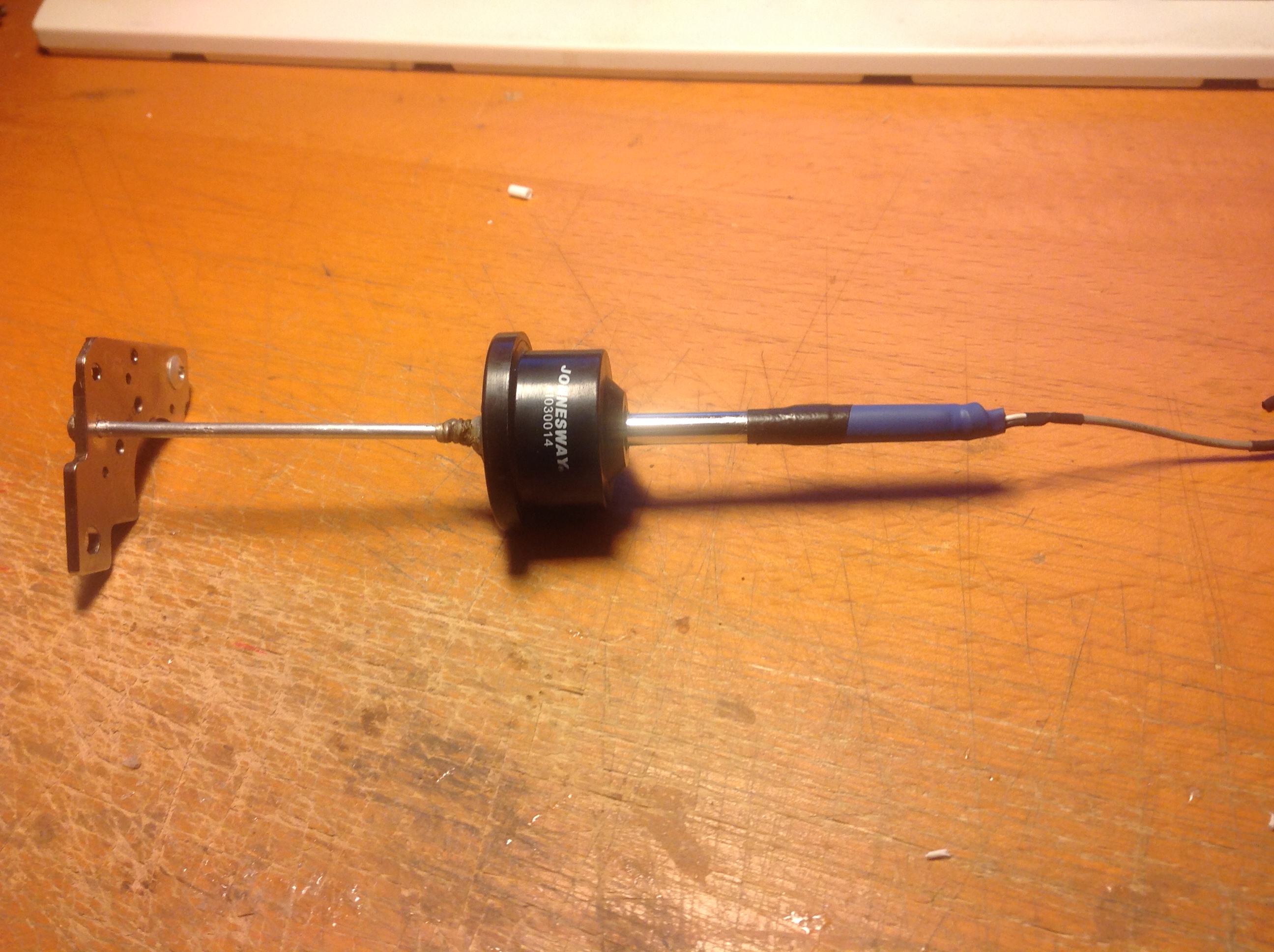

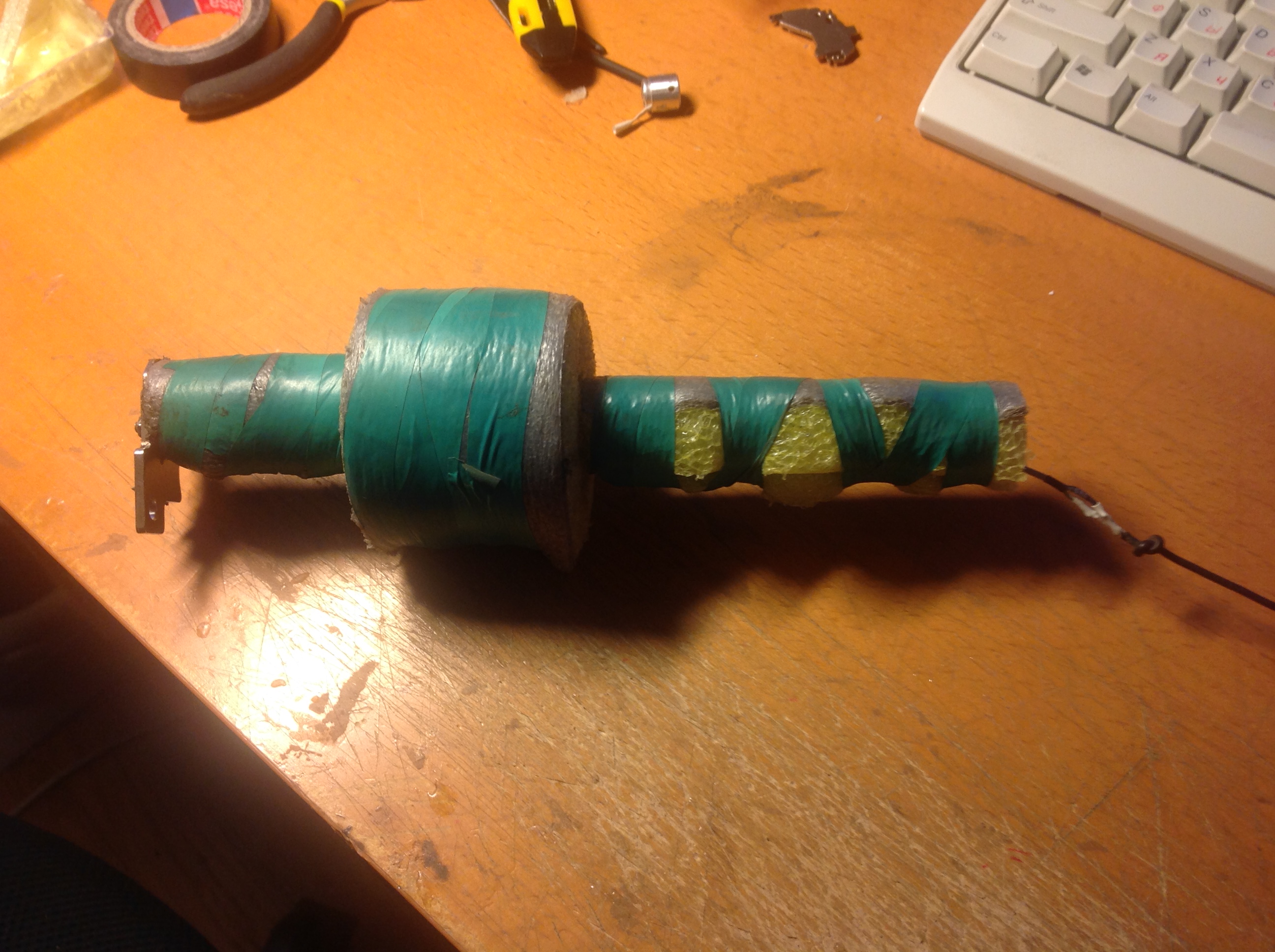

На этих выходных изготовил прибор - гибрид стетоскопа и микрофона.
звукоизолировал.
В качестве крепежа используется магнит из жесткого диска - не оторвать.
и записал свой гул, со ступиц. Точнее с передних супортов - в другое место просто не подлезть.
Вот тут аудио:
Правая ступица: https://soundcloud.com/user340049505/ysi247fytfkw - гул появляется на 16 секунде.
Левая ступица: https://soundcloud.com/user340049505/2q21pmsv1fnz - мой гул появляется на 34 секунде.
Отчетливо слышно как трутся колодки о тормозной диск. На правом немного диск кривой похоже.
Левая ступица контратная.. гул слышен одинаковый и слева и справа..учитывая его приглушенность, можно предположить что место его происхождения не ступицы.
С редуктора чуть позже звуки сниму.

Сегодня пробовали устанавливать вибрационные датчики и смотреть гул по осциллографу.
Эксперименты поставили еще больше вопросов, чем ответов...
Гул появляется и он слышен ушами в задней части авто, а на датчиках всплески минимальны. Пришли к выводу, что, возможно, действительно выносные микрофоны смогут в данном случае помочь лучше чем вибродатчики.
Единственное место, где смогли уловить явную закономерность с гулом - это правый продольный рычаг задней подвески. В любых других местах мертвяк. Но и то, амплитуда гула там увеличивается не резко, а еле-еле в 1,5-2 раза.
На раздатке, на траверсе АКПП, на переднем подрамнике - все глухо... Вообще ни малейшего намека.
На балансире заднего дифа тоже тишина. Только улавливается как он подпрыгивает в такт неровностям дороги.
пиппец
пиппец
