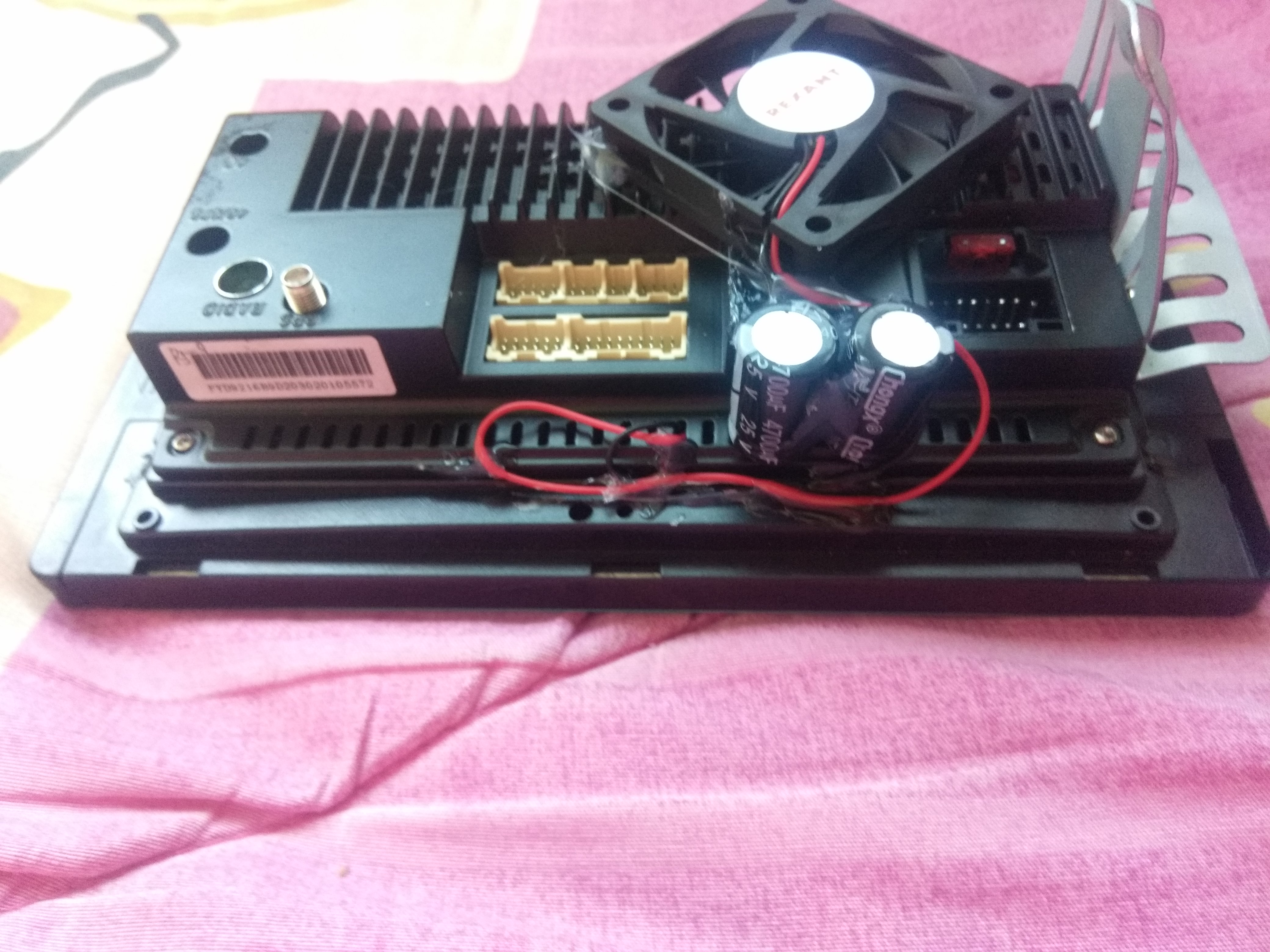

С алиэкспресса заказал и установил 2-DIN 9-дюймовый комбайн. Блок климата уже до меня был переставлен вниз.
Поставил кулер для охлаждения и перепаял оконечный усилитель+конденсатор
Блин, фото в машине и нет... Но поверьте, девять дюймов - идеальный размер. 10 уже будет залезать на дефлектора
Брал модель с DSP. Звук после настроек на 4+ (есть саб)
Всё остальное - как в телефоне

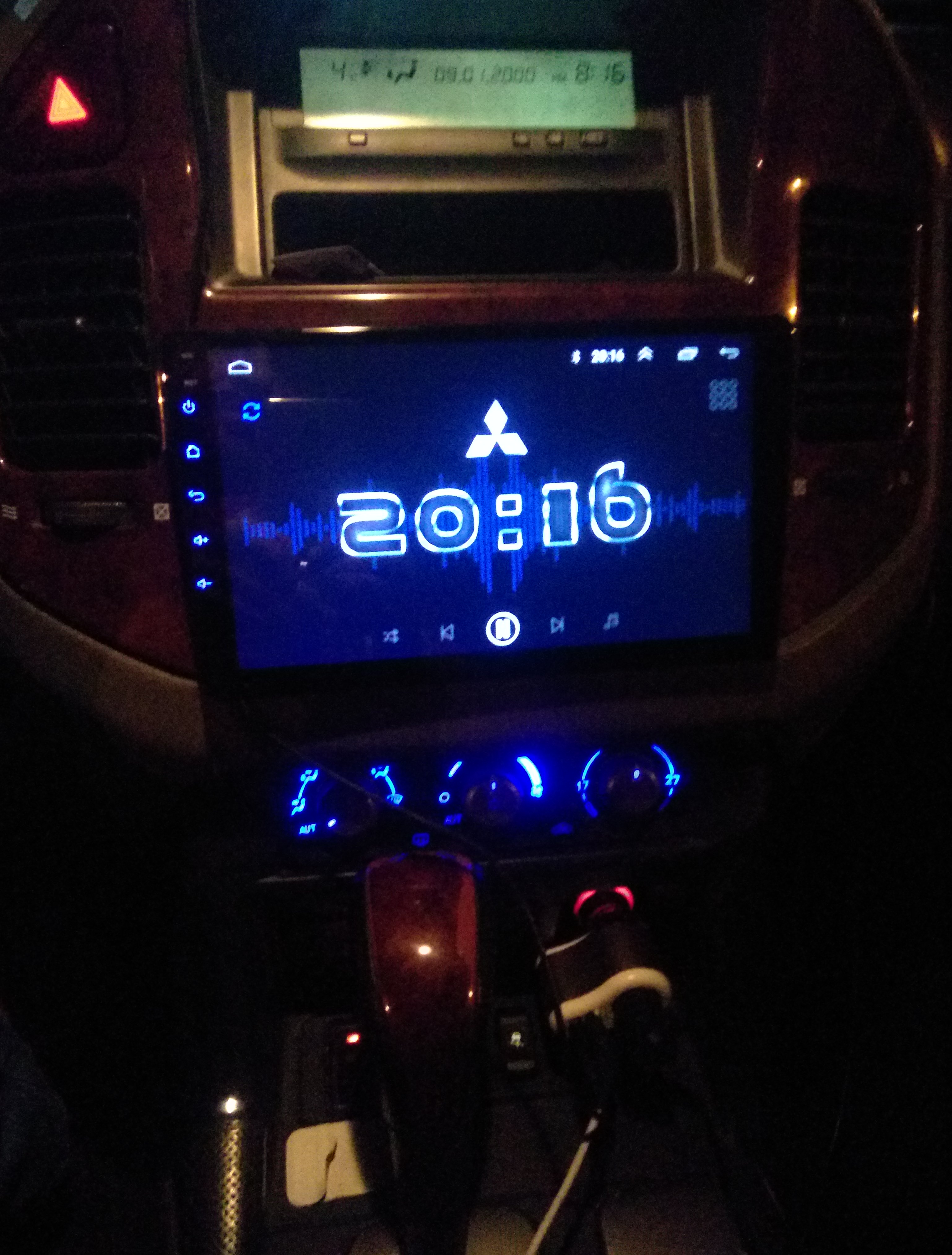

В интерьере :;D:

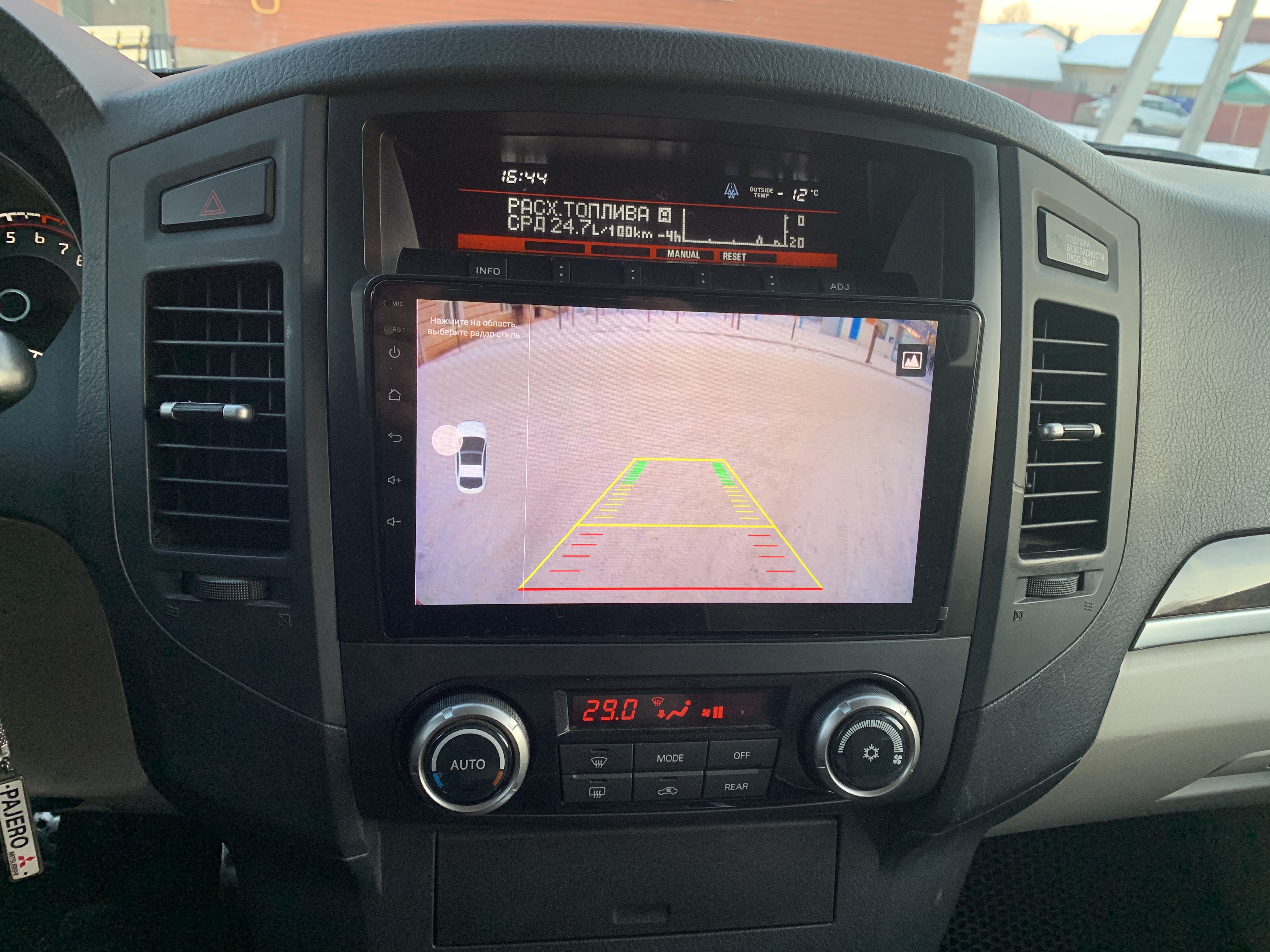

Я вот тоже внедрил 9 дюймовый магнитофон. Я поставил фирмы TEYES CC2. К ниму поставил датчики в колеса, видеорегистратор с системой ADAS. Теперь я доволен мультимедийной системой. Там есть все что надо.

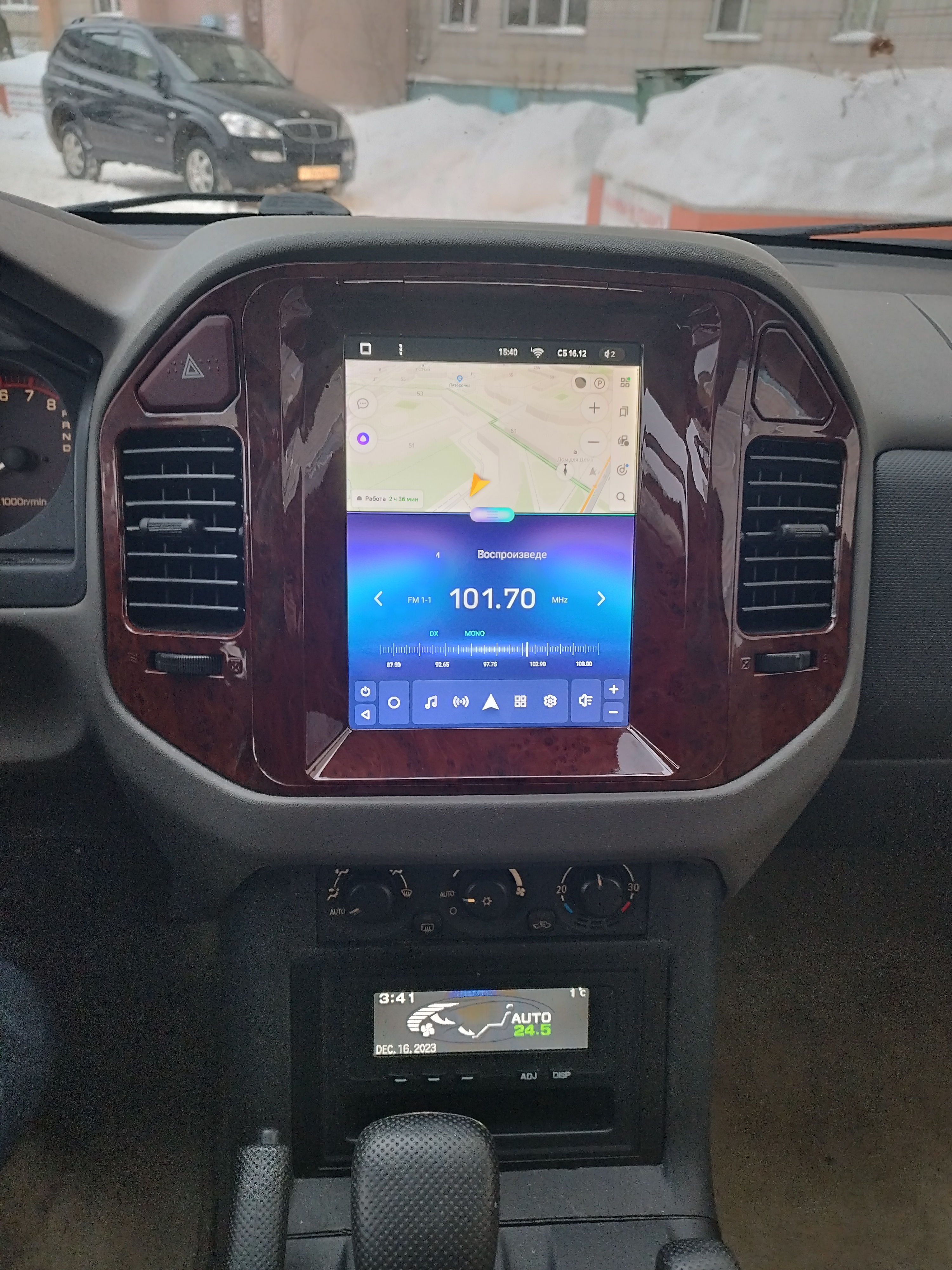

Ставлю TeYes Tpro2 на Монтеро 3.
Почти всё готово.
Климат вниз перенёс, дисплей врезал в самый низ, где была пепельница, осталось только колонки подключить.
Тут как известно есть нюанс, т.к. усь есть. Но это решу.
Что вышло - во вложенном файле.
Если кому то интересны детали - пишите. Сделаю полноценный отчет.
