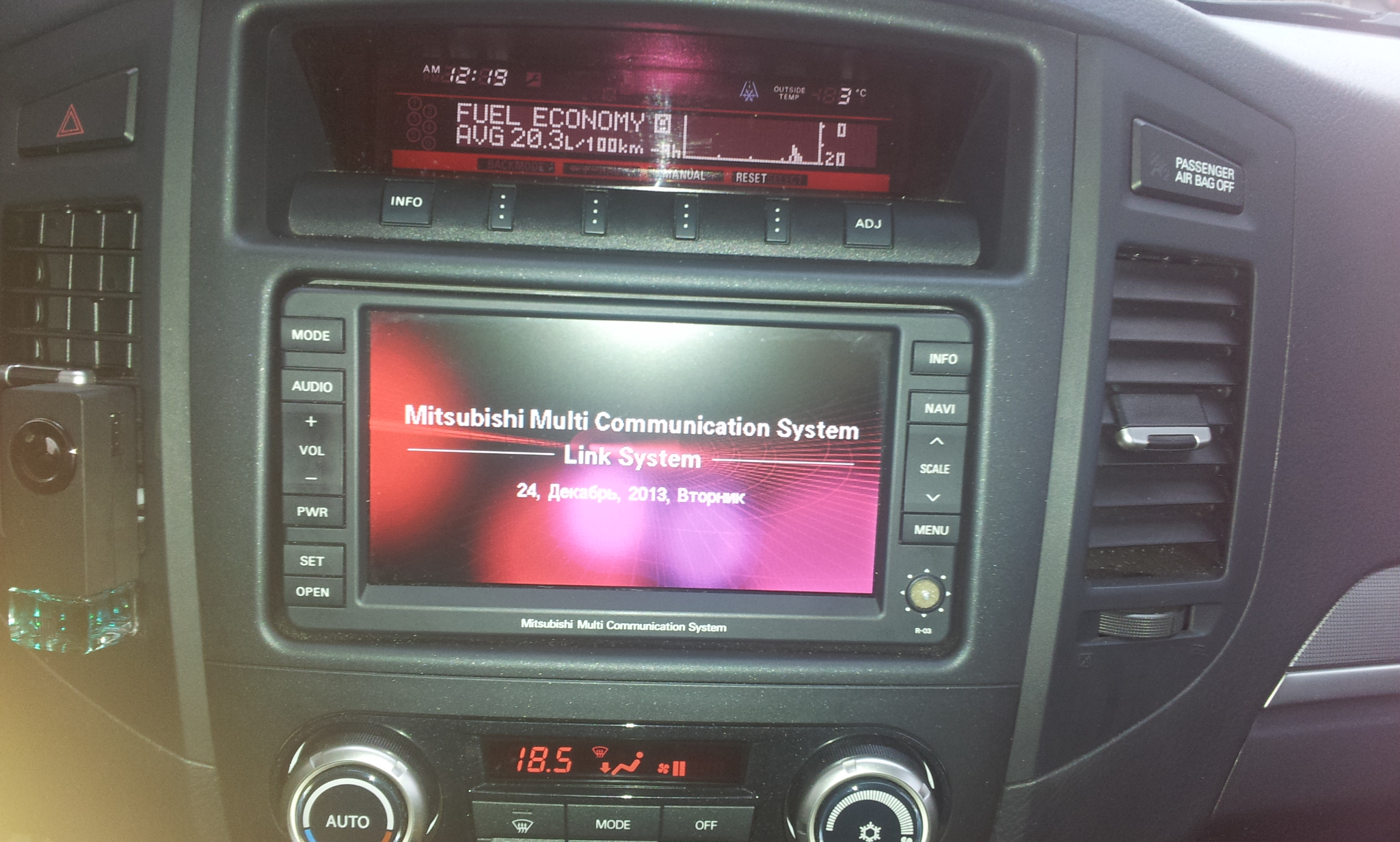

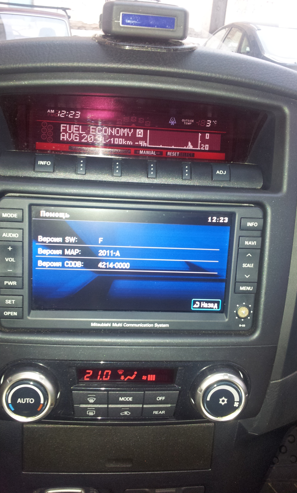

Друзья имею такую навигацию --карты неочем. Подскажите пошагово как закинуть карты 2013 года
и обновить что бы двд работало в движение.
с уважением ....

Тут скачать прошивку версии G с DVD в движении http://faq.out-club.ru/download/common/ ... d_2013.rarfill72 писал(а):Друзья имею такую навигацию --карты неочем. Подскажите пошагово как закинуть карты 2013 года
с уважением ....
Тут скачать образ с картами 2013 http://faq.out-club.ru/download/common/ ... DB4214.rar

1.3.3. Потом идем к машине, заводим и вставляем этот записанный диск.
1.3.4. Затем жмите SET+NAVI и держите 5 сек. Вылезает сервисное меню. Там выбираем "Versions Indication", внутри которого жмите и держите 5 сек MENU. Вылезает меню апгрейда (обновления). Выбираем "Disk Load" (первое в меню будет). Появляется окошко обновления (первые 2-3 секунды не пугайтесь, будет черный экран). После обновления, система перезагрузится.
1.3.5. Если Вы хотите обнулить систему, тогда после обновления и перезагрузки, опять жмите SET+NAVI и держите 5 сек. и выбираем там "Memory Initialization" (эта функция появится на следующей странице (надо внизу нажать next). Система еще раз перезагрузится и все будет "по умолчанию". Осторожно вся музыка, записанная на HDD исчезнет.
P.S. к пункту 1.3. Если Вы вставите диск и система будет Вас спрашивать обновить, то Вы нажимайте "No" и после перезагрузки тоже (после перезагрузки системы, CD-диск можно, кстати вынуть). Вам надо только через сервисное меню обновить.
Тогда вопрос - как всё-таки нужно обновляться?
