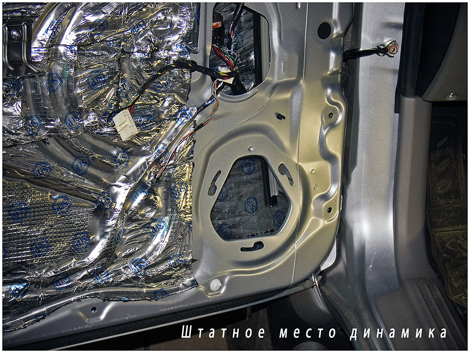

Сообщение MPS-05 »
Krab81 писал(а):Ребят, подскажите размер акустики в передних дверях, то не хочется разбирать просто так.

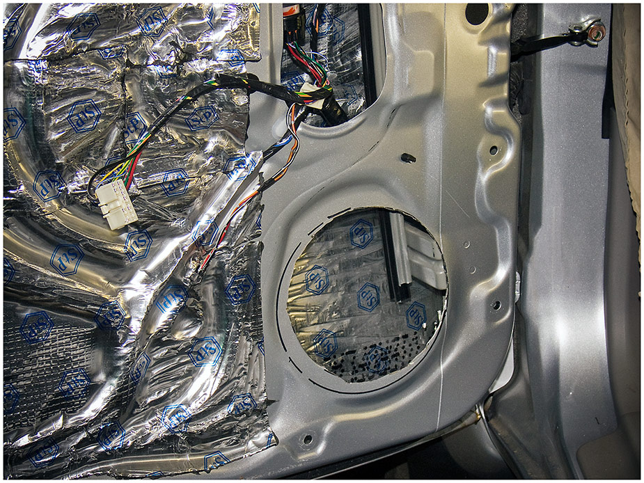

Да, как то, лично, линейкой не измерял. Около 17 см. Но дело в том, что посадочное отверстие, оно специфической формы. И гораздо меньше.

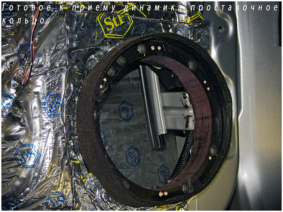

Если не резать, то для звука не очень будет. Звуку нужен свободный ход.
Сам штатный динамик по высоте около 3 см будет.
У меня вот такая конструкция вышла (проставка из фанеры толщиной 30 мм)
Задние - аналогичные.

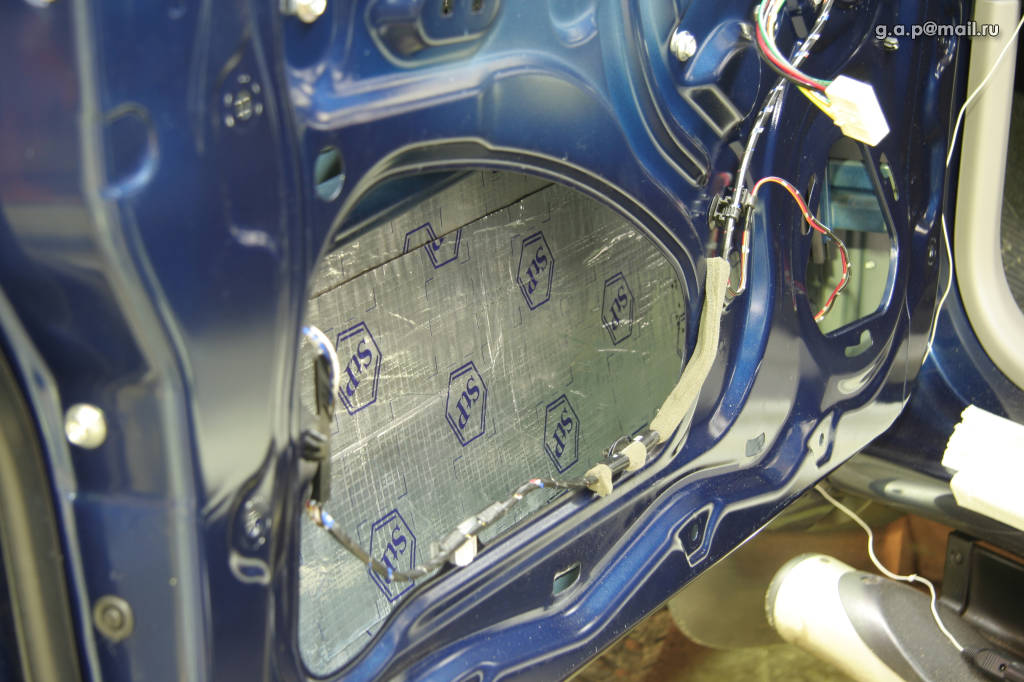

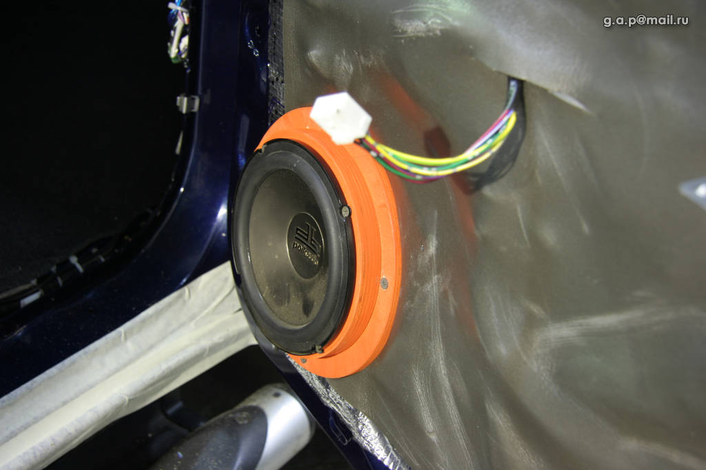

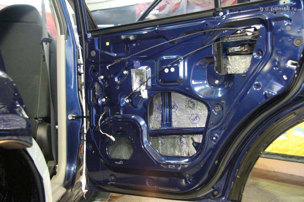

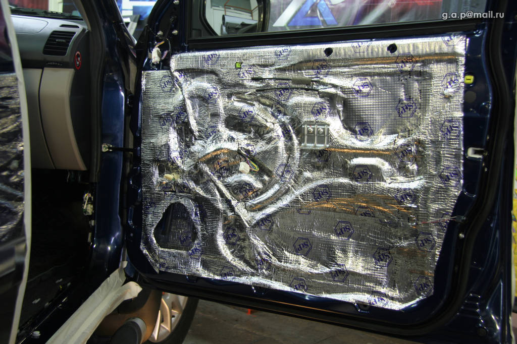

Сообщение G.A.P »

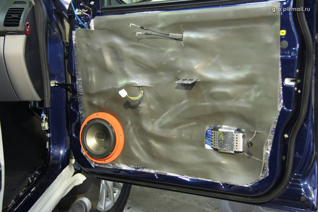

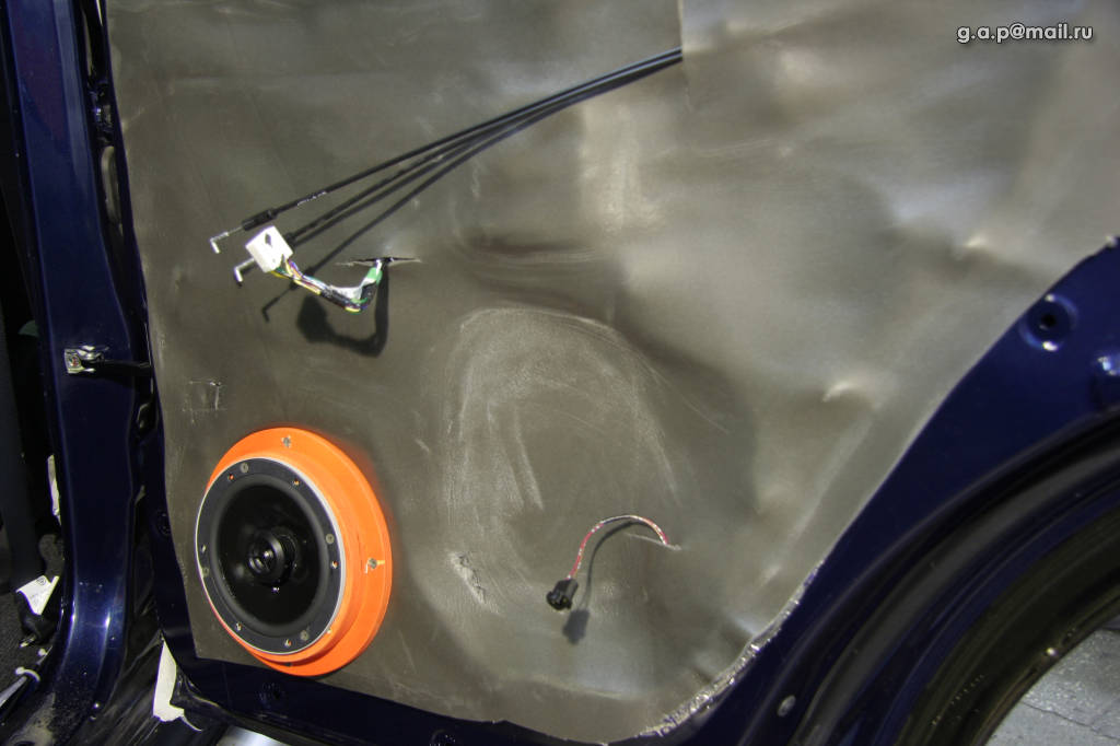

Krab81, Шутка юмора, можно и не резать :)
Вот тебе весёлых картинок - пища для ума ;)
Pajerо Sport New + Polk Audio db6501 16см(6")
P.S. Может уже где то выкладывал...

G.A.P, Какая толщина проставочного кольца???

Сообщение Mark69 »
Krab81 писал(а):G.A.P, Какая толщина проставочного кольца???
Всё от динамиков зависит, на сколько большой у него магнит. А то поставишь соберёшь а стекло упрётся в ...

Сообщение G.A.P »
Krab81, Увы, не мерил... На глаз определяй. Да и правильно сказали всё от оборудования зависит.
Вообще, не разобрав сделать ничего не получиться ;)
