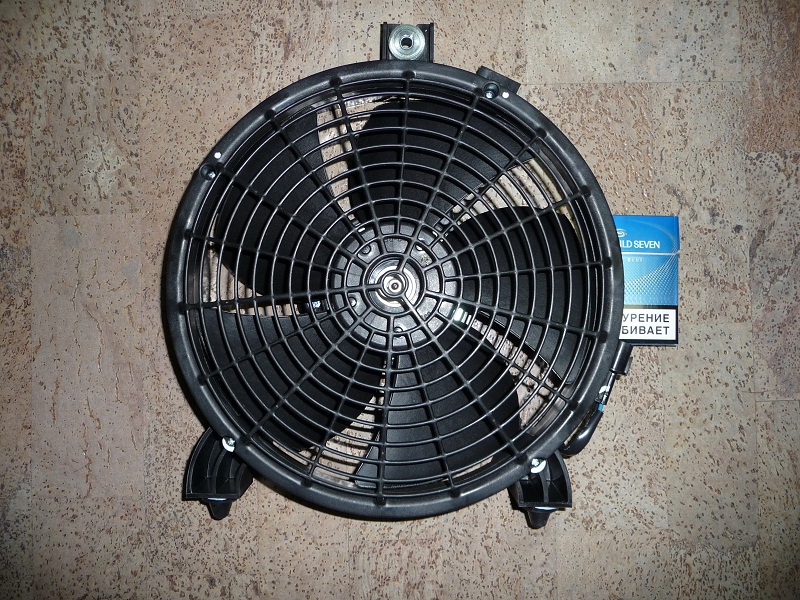

Летом в жару, в пробках пару раз отказывал кондей и лезла температура двигателя, приходилось срочно включать печку (и это в 35 градусную жару),воспоминания не из приятных. Так что, уже давно задумывался об установке дополнительного вентилятора , руки не доходили, наконец-то дошли. Перечитав всю эту ветку , спасибо всем, сделал заказ на Экзисте. Цена и сроки доставки очень порадовали - 5500 руб и 5 рабочих дней, это существенно ниже чем было в октябре-ноябре 2012 г., надо успеть воспользоваться моментом! ::-P: ::-P: ::-P:

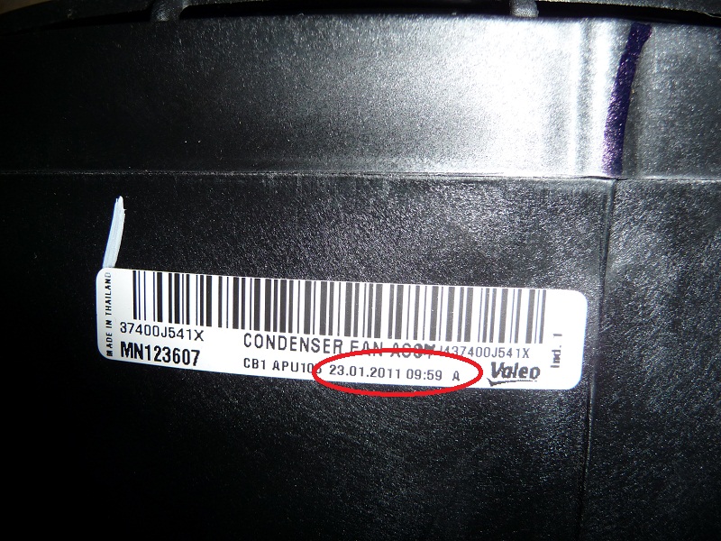

Оплатил 13-го, а 16-го уже забрал. Вобщем такой же как у всех, только цена радует, может ценник такой из-за его древности??? :*ROFL*:

Так вроде от киа-рио ставится с дороботкой цена 1200р. http://www.1001z.ru/search.html?article ... &g=2&term= и релюха от десятки за 100р,3500 р. на пиво или вискарь потрать можно.Как вкарясить за 1.5 часа полное описание. http://base.gdr.ru/subdmn/base/faql200n ... 0043E.html

Так проверено на Эльках,всё работает.Кто то поставил электро вместо муфты,вот это перемены.Сделал ещё доп выключать,что в бродах и т.д. можно было отлючать на время прохождения.Поставил хрень называется силычъ,там пропелер резко не включается,вобщем по какаой то системе работает,типа по вольтам от температуры.А этозначит реализован + вискомуфты не резкое охлаждение двигла и + электро- это убран вой пропелера.

Ну да,что то подобное поставлю.У неё не реализовано плавное включение,что очень хорошо сказывается на двигатель.

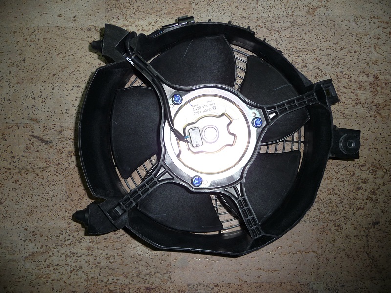

Воткнул себе от Киа-Рио. Без отпиливания всего, что торчит по краям не влезает. Поэтому - пилить безжалостно. Сидит крепко. Болт нашёл длинный 5-6см. Влез без проблем. Реле воткнул пока от омывателя фар пока нет необходимости брызгать на фары. Провод стяжкой прицепил к решётке вентилятора.
