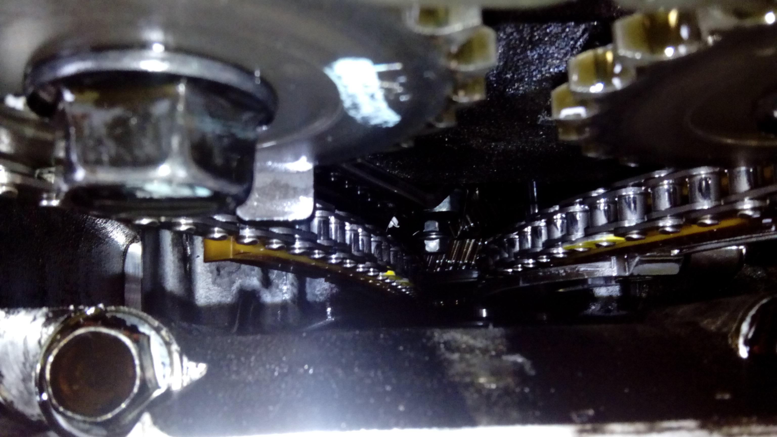

Ребят,а почему цепь может "гулять" между звездами рапредвалов?Недавно стал замечать тихий шорох на прогретом двигле.Вот только шорох этот не постоянный.Открыл заливную горловину,цепь "гуляет",грубо говоря,от радиатора к салону.Похоже она цепляет за что то.Тему прочитал всю,верхний успокоитель на вид нормальный.4м41 P4 пробег 130000

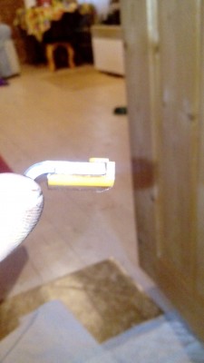

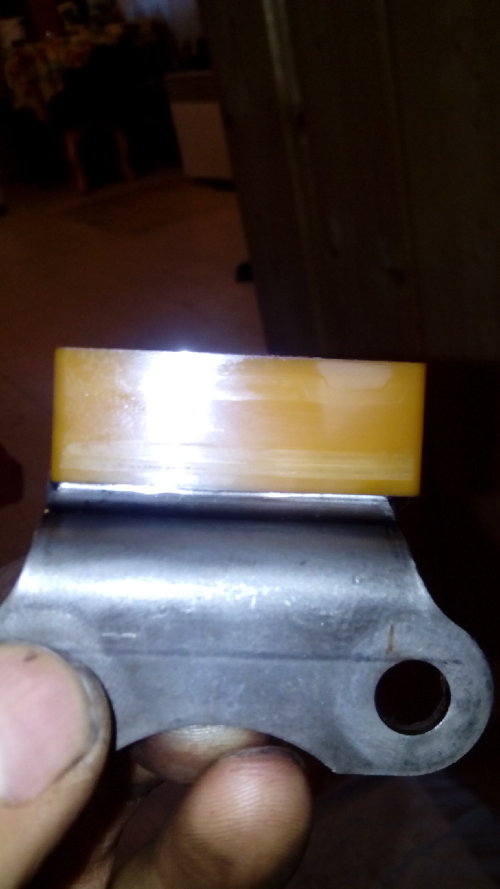

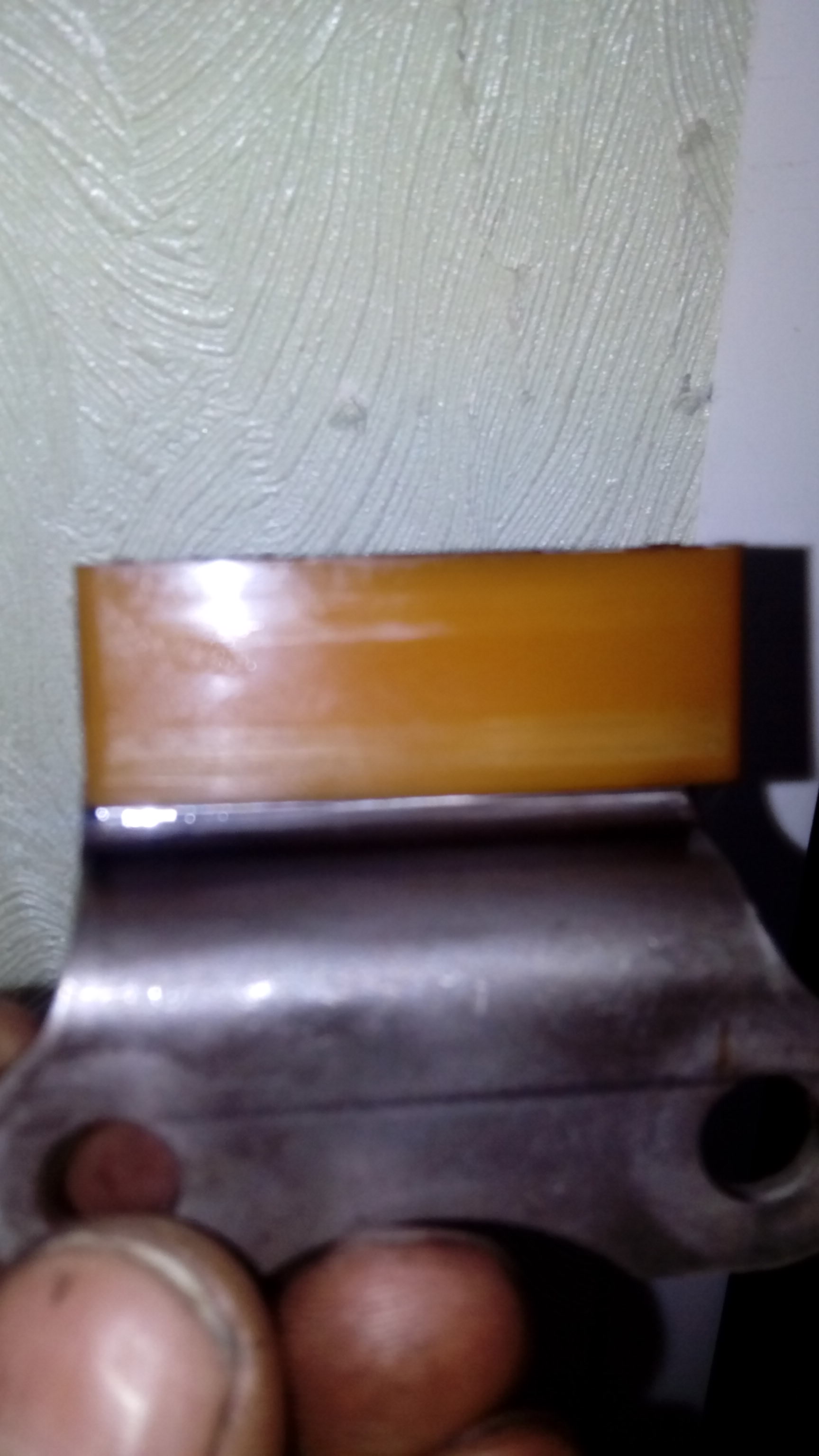

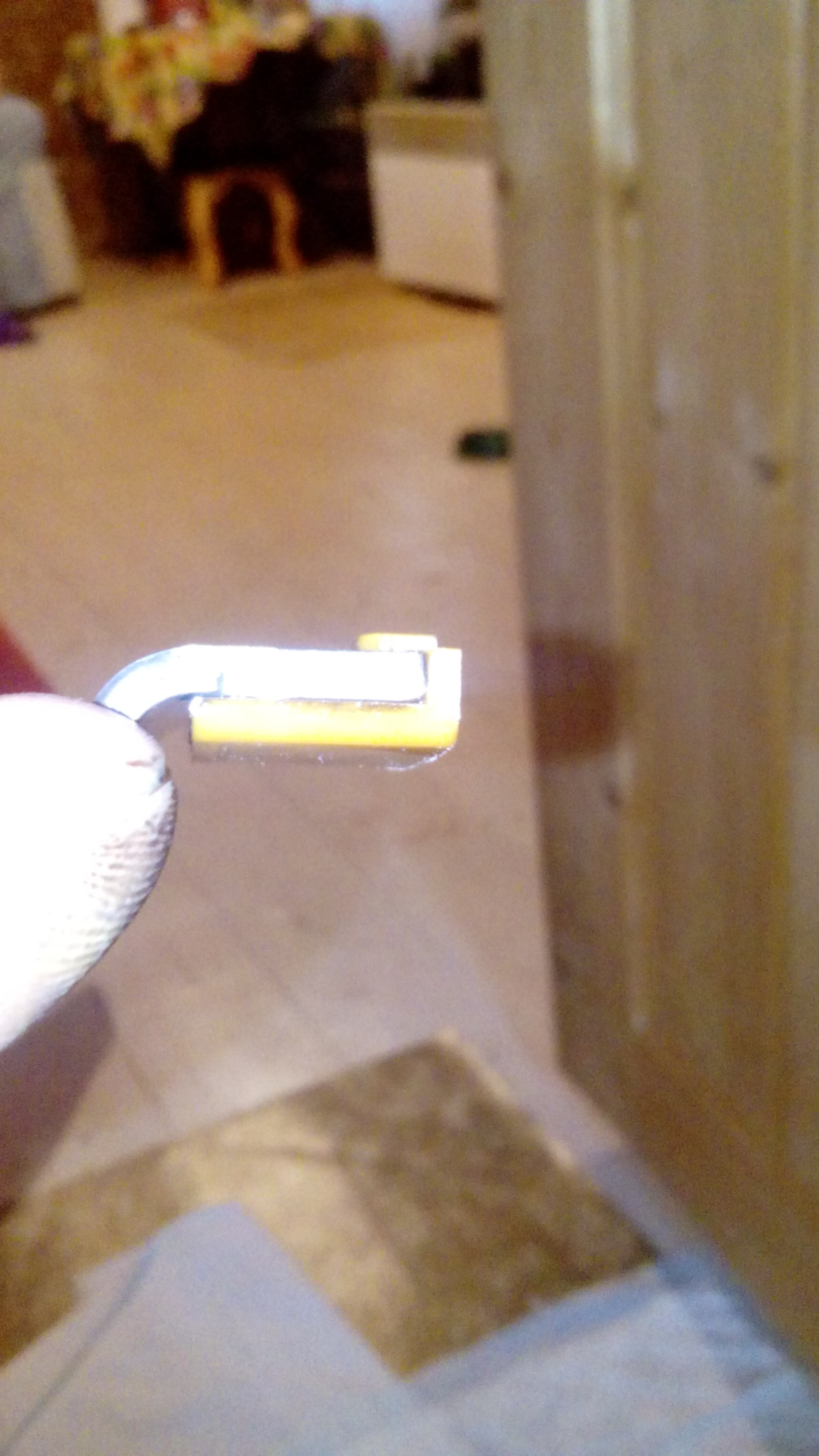

Здравствуйте! Сильно не "ржите", но хотел бы узнать, а как измерить расстояние, между "ветвями" цепи? какой-то "приспособой"? и вроде-бы , нужно измерять в самом узком месте?! НО как до "туда" "достать"? Сегодня вскрыл-посмотрел, на вид "нормально"всё. Но на всякий случай, заказал верхний "успокоитель"........а как замерить,"узкое место" так и не понял! :?: Заранее спасибо.

Сейчас в тренде не замер расстояния между ветвями, а считать на каком зубе натяжитель. :-) сними и увидишь место выработки. Ну а по цепи..... Лично я ..... у меня есть (очень) специальная алюминиевая проволока, я её сгибаю конец и спускаю к ветвям. Если мало то вынимаю и перегибаю. Потом замеряю это "Г" образное загнутое место!! Но мерить надо по бортам, не по роликам.
Но проволока должно быть ООООчень специальной!!! Могу за большое вознаграждение выслать!!!

Принцип понятен! Логично блин :*JOKINGLY*: ! А фото этой самой "чудо проволоки" ты выложить не можешь? или на почту скинуть?...Или "запатентованая приспособа"? :) (шутка) Т.е. просто "г"-образная(строго под прямым углом) проволока, не подойдёт? Или там нужно ещё "ветки" к друг другу притягивать? Спасибо. P/s "натяжитель , "боюсь" трогать! какая-то "схема", мне не понятная, "взведи"-"засунь"-что-то там "нажми" или ещё страшней! "Проверни "Колено"! ну "нах"!=(

Фото не дам, потому что сейчас в стадии сертификации и получения патента ::-D: . Подельники не поймут. Так на словах...... Можно конечно и просто 90 гр, но лучше если 89 или 91. ::-D: :*VICTORY*: Больше ничего сказать не могу, Пойми сам, и так сильно рискую......
На бойся с натяжителем, там всё просто. Только прокладку надо прикупить. Ну или его вылет проверь. Размеры я его писал выше.

Да, можно замерить таким же методом. Размеры давал выше.

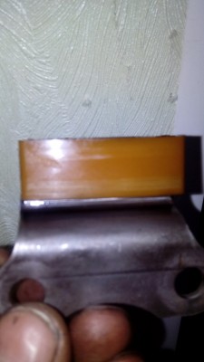

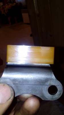

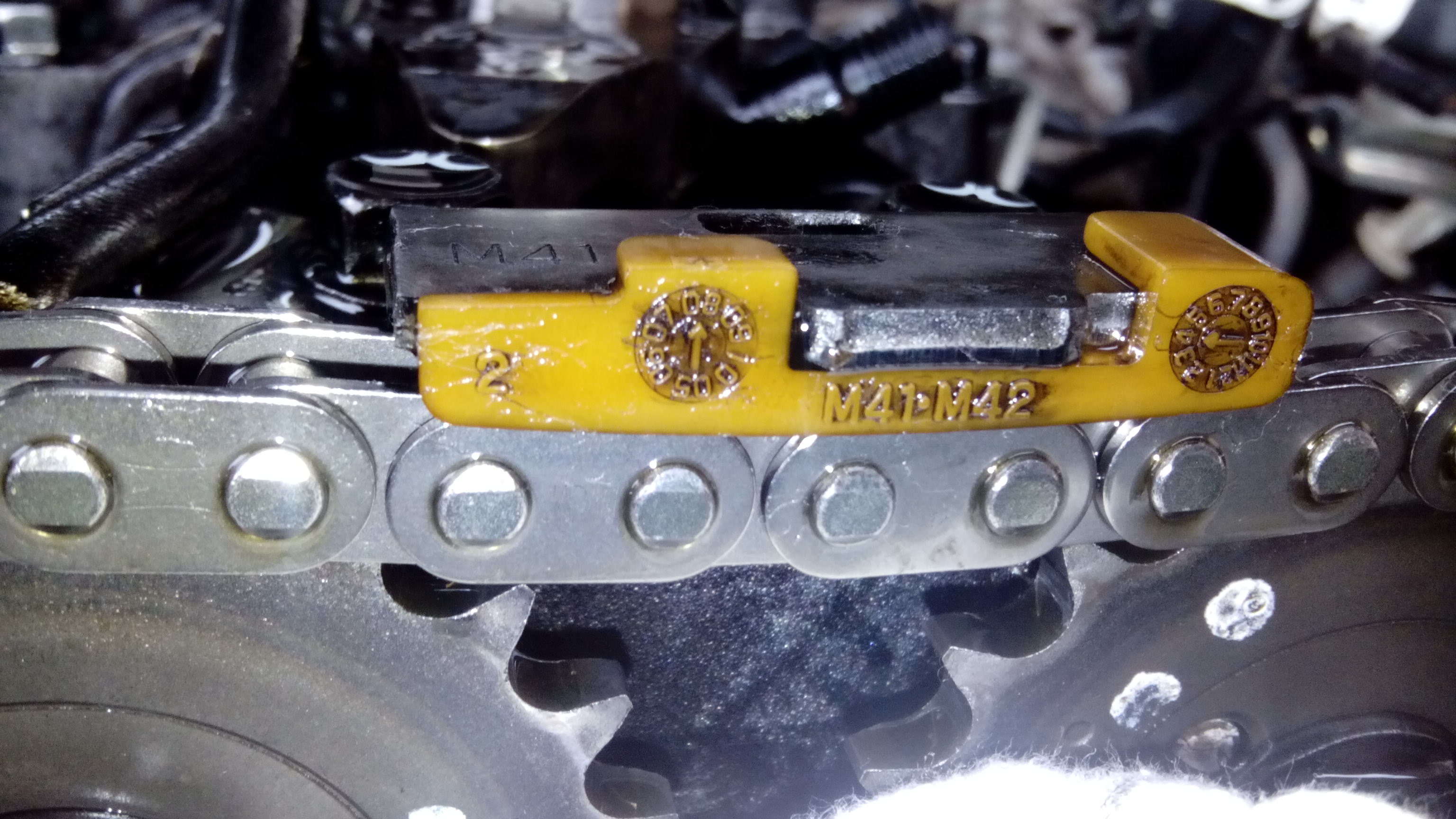

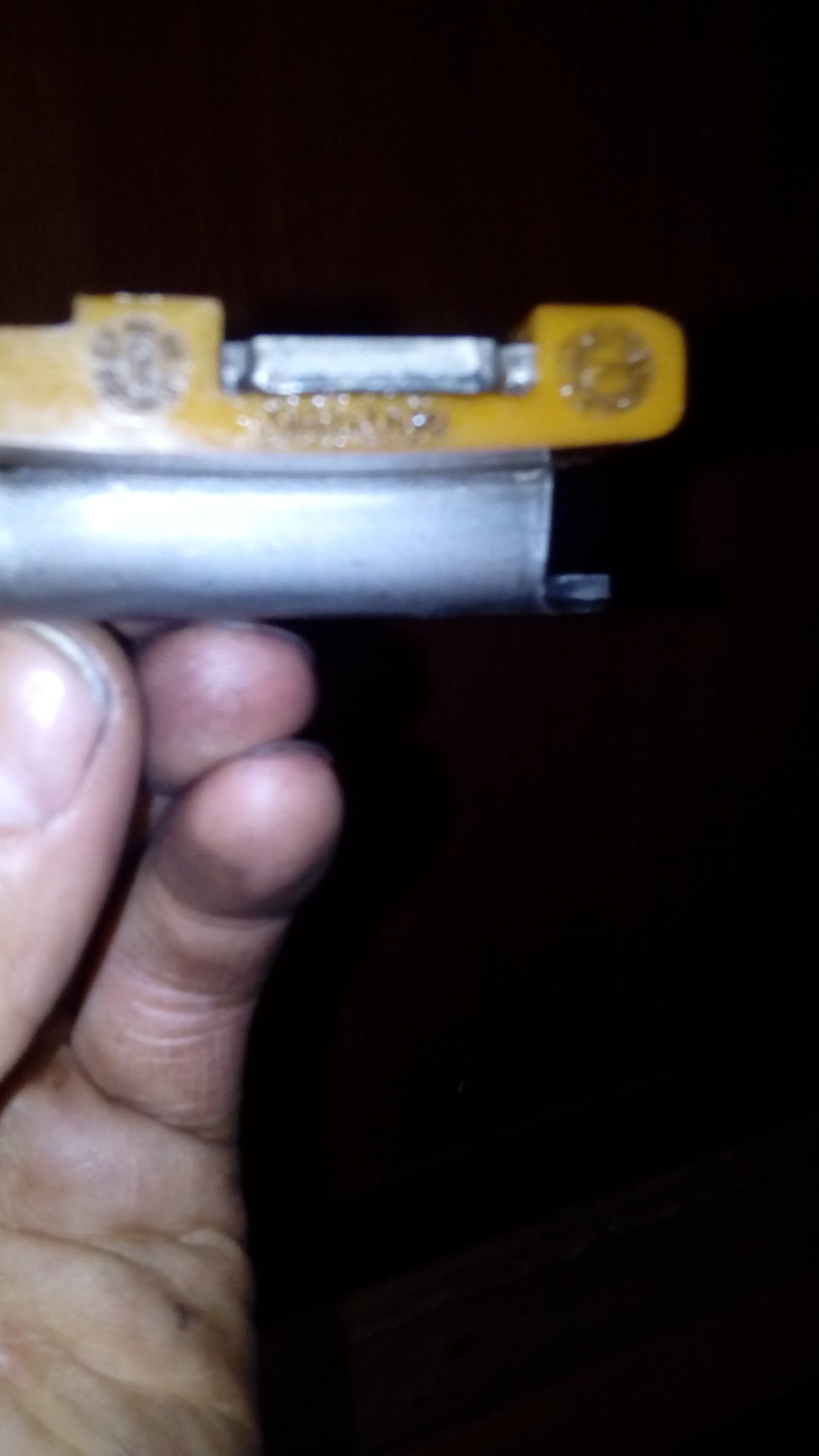

Вопрос знатокам! нужно менять "успокоитель"? или ещё походит?
vouvka
Сообщения: 232
Зарегистрирован: 19 дек 2013, 19:39
Двигатель:: 4D56, теперь 4м41
Мой автомобиль(и):: Митсубиши L 200 08г.был сейчас sport NEW 08г.,продал
Откуда: мурманск
Re: замена цепи грм 4м41
Сообщение vouvka »
судя по виду еще походит
Vitalya-74
Сообщения: 3998
Зарегистрирован: 30 дек 2007, 13:01
Двигатель:: 4М41
Мой автомобиль(и):: Pajero
Откуда: Челябинск
Откуда: Уссурийск, Белогорск и уже Челябинск [74]
Поблагодарили: 150 раз
Сообщение Vitalya-74 »
vouvka писал(а):судя по виду еще походит
Поддерживаю.
