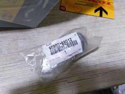

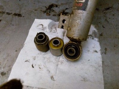

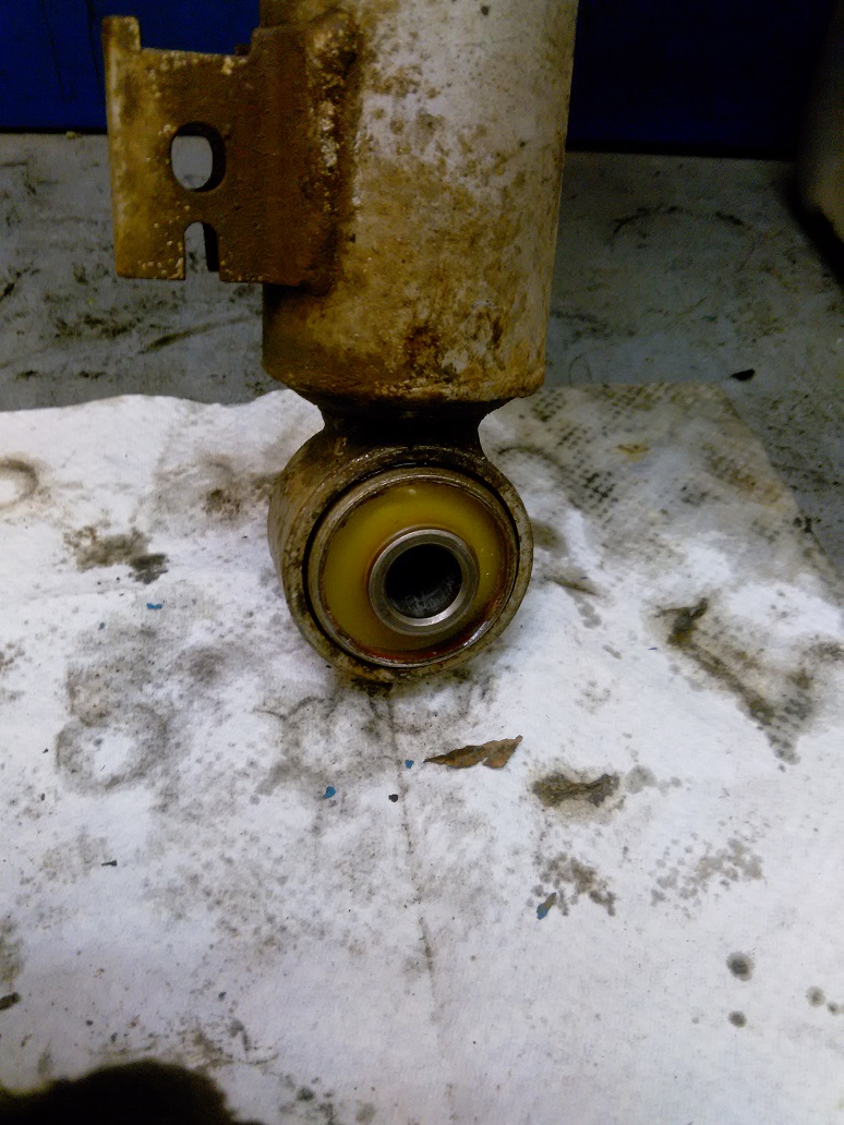

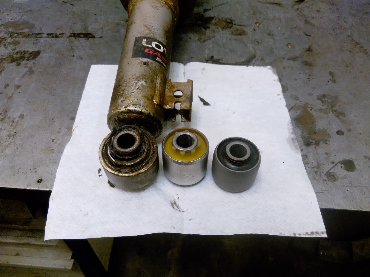

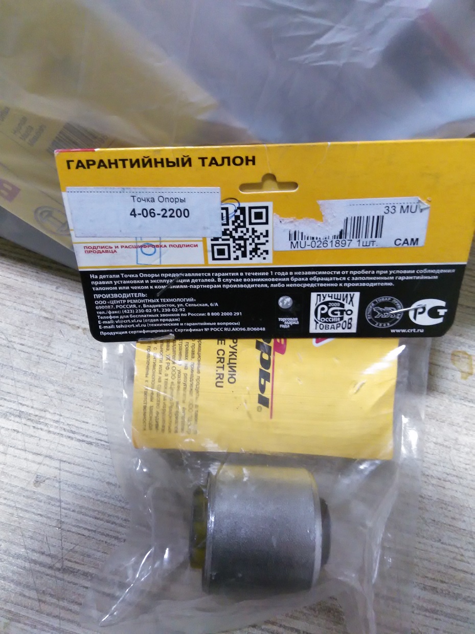

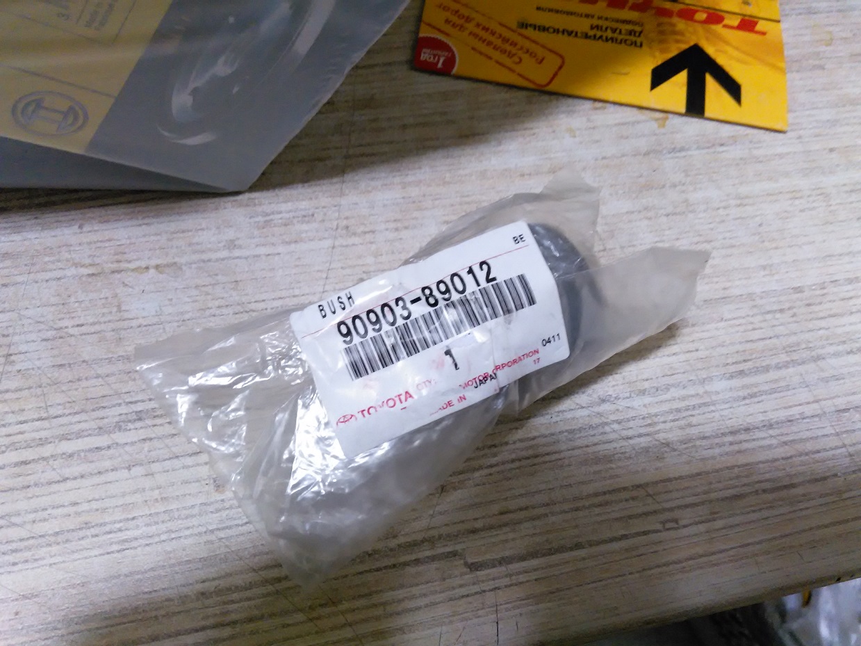

Как всегда- эксперемент
Заказал сайлент перед амортизатора Прадо- Toyota 90903-89012 и с какого-то рычага Honda- Точка Опоры 4-06-2200 Выпресовал оба сайлента из передних Ловеллсов В левый запресовал Тавоту Сайлент внутренней втулкой короче стока, поэтому поставил шайбы. Подобрал методом тыка от каких-то тюненых амортизаторов)) В правый Хонда полиуретан Здесь подложил одну шайбу.
Будем посмотреть- кто первее умрёт
Но что-то мне подсказывает, что это будет полиуретан
Размеры имеем такие:
Ловеллс 39.8(диаметр наружний)х50(втулка-длина)х14.4(под болт)
Хонда 40.3х45.1х14.35
Прадо 40.2х39.2х 14.45
Для гостей темы, но не обладателей Ловеллсов- с вероятностью 99% эти сайленты подойдут к ОМЕ N186S
с вероятностью 100% подойдут к Амада Экстрим
Так же должны подойти к Коням, но к каким конкретно незнаю- нужно копать Пикапклуб- там народ активно подбирал что-то и к Рейдам и к Тракам....
Ну вот как то так
Ну вот как то так
