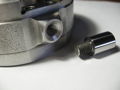

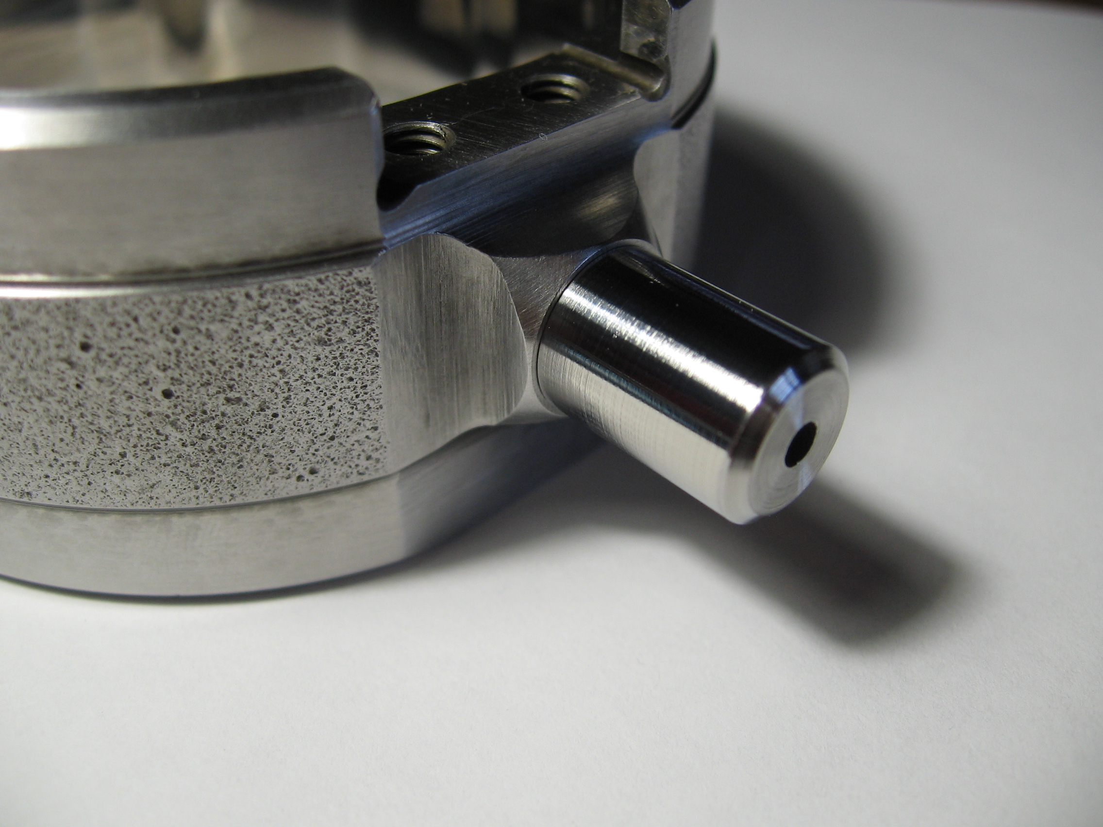

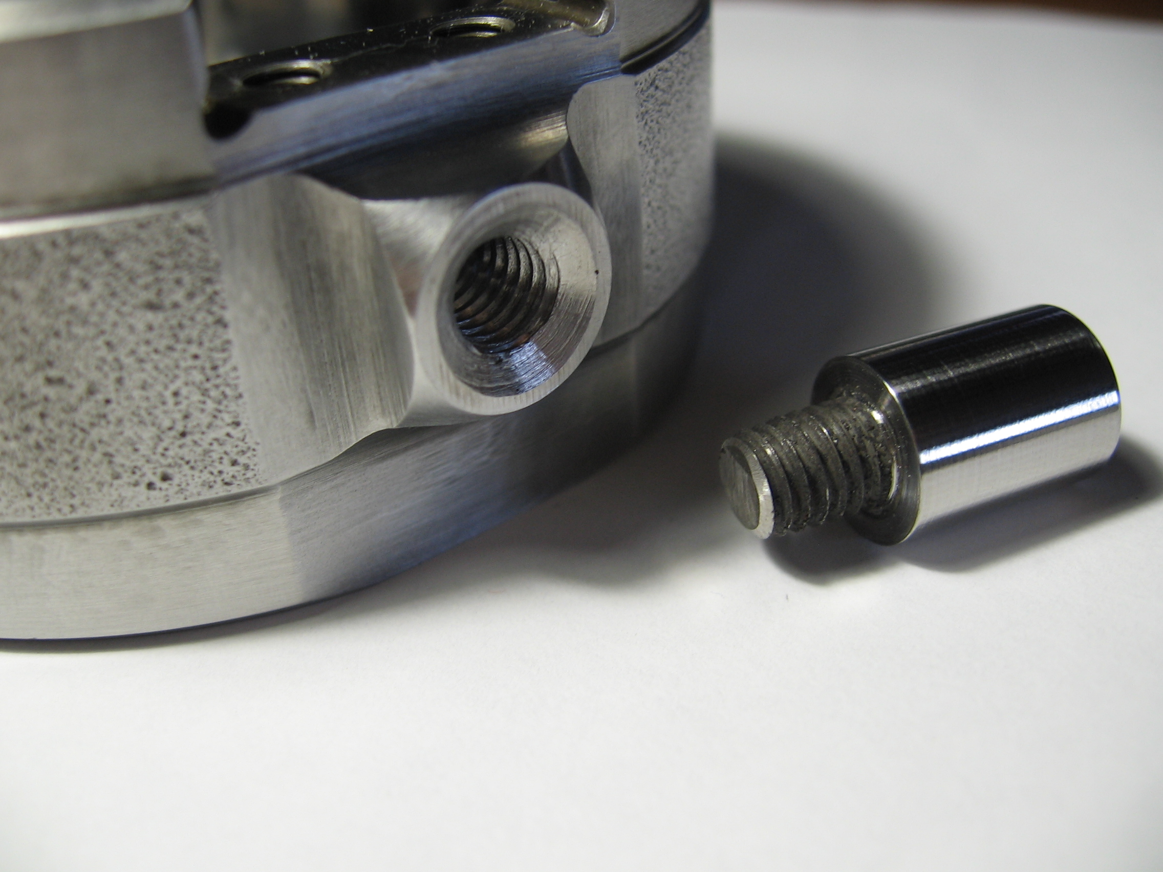

Сделал фото восстановленного кольца. Марку стали не помню, только параметры: внутренняя твёрдость (по Роквеллу) 45 единиц, наружная, после цементации - 65. Ось нового поводка строго параллельна вертикальной оси поводка и перпендикулярна поперечной. В следующий раз, когда буду снимать свой насос, поставлю его себе и посмотрю, как оно будет работать. Перед установкой новый поводок дополнительно отполирую в зеркало (хотя он и так обработан достаточно чисто) и посажу на резьбовой герметик. Для последующих испытаний можно восстановить ещё одно кольцо, но резьбовую часть нового поводка сделать не М6, а М8 или и вовсе М10. Однако есть мнение, что основные нагрузки, приходящиеся на поводок, держат привалочные плоскости, а резьбовая часть больше обеспечивает их сопряжение. Исходя из этого и был выбран размер М6. Ну, людям, которые делали работу, виднее.
Но я не берусь говорить о чистоте эксперимента. При установке в исправный насос восстановленный поводок не будет испытывать запредельных нагрузок, обусловленных завоздушиванием полости высокого давления автомата УОВ либо залипанием демпфирующего клапана. За топливной системой своего мотора я слежу. Подсоса воздуха у меня точно нет, а намеренно организовывать его для проверки живучести восстановленного поводка как-то неохота. Фиг с ним, посечёт втулки в корпусе или поршенёк лопнет, пороюсь в закромах и поставлю целый корпус и всё остальное. А если вал-ротор посечёт стружкой и осколками? Больно дорогой ремонт получится. Если только для эксперимента собрать насос из ненужных и "подгулявших" запчастей... Блин, и опять ездить без холостых, насилуя стартер и коробку?..
Не, намеренно завоздушивать систему не буду точно. Проведу, так сказать, испытания в штатном режиме.

Имхо, это обеспечит 30-40 % от прочности заводского шипа, не более.
Доводы:
Малый диаметр резьбы
Несоответствие привалочных поверхностей (конус - цилиндр)
Герметик - только против откручивания.
Вывод: будет работать до достижения вышеозвученных 30-40 %
+сохраняется вероятность откручивания при любом герметике.Пусть 0,01% , но она есть.
Видел аналогично восстановленный шип, но не на резьбе, а на штифте и обварен по кругу. Делали отверстие электроэкструзией(сверло не берет), варили вольфрамовым электродом на станке. Сломался в штатном режиме летом, на скорости.
Я бы: засверливался на весь диаметр шипа и на глубину, равную диаметру. Обваривал по кругу. За твердостью бы не стремился, наоборот надо вязкий или упругий сплав.
Всё имхо.
Зы Только проверка воздухом. Иначе можно попасть на рекламацию и ...
Зы Интересно, как им резьбу удалось сделать? Или это тоже элекроэрозия?

По привалочным "конус-цилиндр" тоже задумывался, но в живую всё садится тик-в-тик, присутствует ощущение прочного замка. Плюс ко всему, доверие к людям есть. Они и посложнее и поответственнее работы выполняли.
Кстати, именно на этом предприятии в своё время была собрана почти вся электроника для "Бурана". Эх, какой завод просрали...
Несколько лет назад я пробовал обращаться к ним по поводу восстановления вал-роторов, сказали - опоздал лет на пятнадцать. Мол, тогда - без проблем. А сейчас оборудование похерено, толковые люди разбежались...
В станочном парке что-то сохранили, что-то покупают и сейчас (причём денег это стоит просто каких-то запредельных), а вот действительно знающих людей всё меньше и меньше. Молодёжь не хочет учиться на технарей, им всем хочется всего и сразу: машину с открытым верхом, белую крашеную бабу в красном платье и чемодан американских денех. Штоп всё как в американском кине.

Не молчим)) почитал 2 последних поста
Как бы не офигенный спец в металлообработке, но, резьба тут совсем не уместна,
плоскости думаю не будет, если она там нужна абсолютной
На счёт шипа из нехрупкой стали, тож как то интересно, почему япы не могли к примеру "отпустить" шип что бы не было это место хрупким?
Если бы делал сам, то тож как Непопаджеро засверлился максимально глубоко диаметром равным шипу, забил туда его и обварил не перегревая это место
Видел у Виталия восстановленные кольца обварен шип там
Как сделал Злыдня, место где кончается резьба оч слабое, я не совсем понимаю откуда там может взяться такая нагрузка, прочность там будет мала
Сделано может всё точно и аккуратно но не умно, никого не хотел обидеть и всё такое :*DRINK*:
Ещо раз говорю, что всё ИМХО

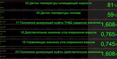

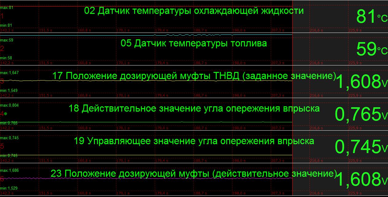

Хлопцы, кто что скажет? Мрём? Или уже умерли? Глохнем на прогретую безбожно. А тут ещё и 52 ошибка по акпп невесть откуда появилась. Соленоид муфты блокировки гидротрансформатора. Как это связано? Или не связано никак?

winter1971 писал(а):Хлопцы, кто что скажет? Мрём? Глохнем на прогретую безбожно.

Сергей, показания сканера по csp и tmg на предыдущей странице. Что скажешь? Ты от меня ближе всех. 330 км.

winter1971 писал(а):Сергей, показания сканера по csp и tmg на предыдущей странице. Что скажешь? Ты от меня ближе всех. 330 км.
Тут нужно видеть показания в режиме "зажигание вкл., двигатель не работает"...
