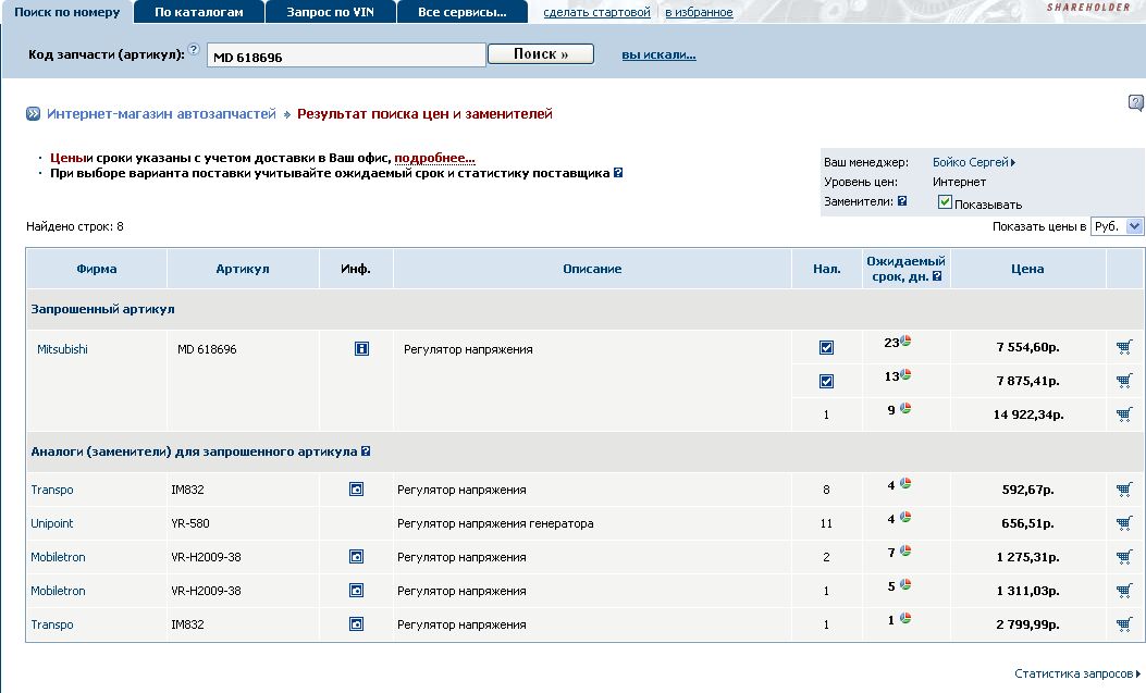

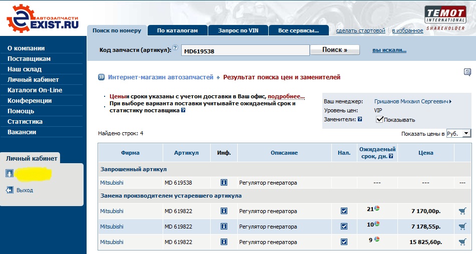

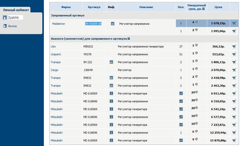

Zjablik
Сообщения: 858
Зарегистрирован: 07 авг 2010, 14:57
Двигатель:: 4D56U
Откуда: Dmitrov
Благодарил (а): 46 раз
Поблагодарили: 18 раз
Re: ВСЁ что касается генератора!! задавайте вопросы!!
Сообщение Zjablik »
Странно у меня ЕКСИСТ выдает другие цены, ну да ладно не в этом дело!? Если забить какой нибудь номер по не оригиналу в строку поиска (см. рисунок), ЕКСИСТ выдаёт и оригинальные номера, это MD618696 и MD618569, с моим номером они не совпадают, но я разбирал свой генератор и по фото могу сказать, что они очень похожи!!! Так же знаю что все генераторы на бензиновых П-2, да и не только на МПС тоже, а может и на П-3 - ОДИНАКОВЫЕ, различия только в мощности (Амперах), сейчас я вот себе вообще поставил от какой-то легковушки митцу, мощностью 120A и ничего подошел!!!
Это я к чему, может знает кто, можно ли приметь данные заменители (см. рис.) для ремонта генераторов остальных бензинок? (не толко на 3,5 DOHC)???
P.S. Сам лично думаю что подойдут, очень уж они похожи, а в случае неисправности диодного моста, на него не оригинал точно найдется!!! :*BYE*:
