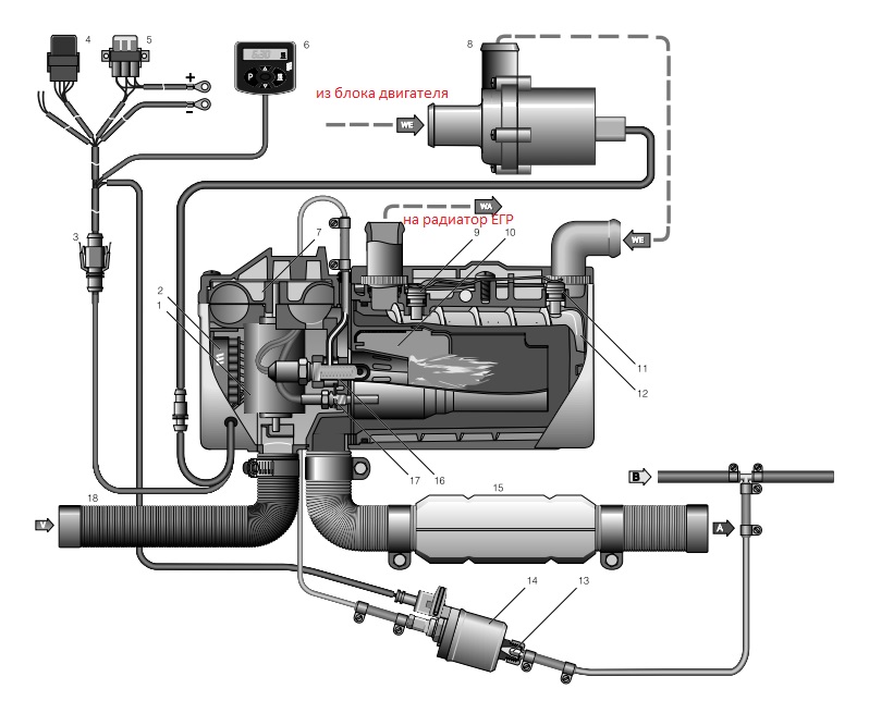

Re: Опыт Экспл Hydronik & Webasto на НМПС
коллеги, подскажите по автономному подогревателю двигателя
(вообще й меня гидроник, но не думаю что это важно)
при температуре ниже -10градусов наблюдаются следующие проблемы и поведение
1. грею минут 20-30
2. при работающем подогревателе начинаю заводить двигатель
3. стрелка температуры двигателя сразу отрывается от низа шкалы
4. свечи накала почти не греют в этом случае (минимум горят или вообще не горят)
5. начинаю заводить двигатель начинает колбасить
трит, дергается, на обороты не выходит
если завожу на холодную, все отлично (даже до -30градусов)
выше был пост, грешил на вязкое масло, поменял. ничего не изменилось
похоже мозги компьютера думают что двигатель горячий и не делают положенных действий со свечами при заводке
неужели у всех такая проблема?
гидроник подключен нормально, аккуратно, без подключения вентилятора печки салона греет только двигатель получается
гидроник стоит в разрыве шланга в блок двигателя районе верхнего патрубка в радиатор
(посмотрел по схеме, там и термодатчики стоят)
В принципе ты сам ответил на свой вопрос : похоже мозги компьютера думают что двигатель горячий и не делают положенных действий со свечами при заводкеvg13 писал(а):коллеги, подскажите по автономному подогревателю двигателя
1. грею минут 20-30
5. начинаю заводить двигатель начинает колбаситьтрит, дергается, на обороты не выходит
на бензинках было три подогревателя на разных машинах, таких проблем не было
Попробуй следующее: грей гидроником или вебастой 30 мин. потом минут 10-15 кури дай двигателю немного подостыть, аккумулятору прийти в норму, и потом тока запускай двигатель. Проверено неоднократно, своим клиентам всегда это советую, проблема иссякнет.
посмотрел, у меня так: и на картинке гидроникаFozzie писал(а):Я вот тоже подумал - может схема подключения подогревателя неправильная, может он питается где-нить от топливного фильтра и высасывает из него топливо, а потом двигателю его и не хватает пока заново не насосет, вот и колбасит его.
У кого такое подключение, нормально запускается двигатель?
топливозаборник из бака отдельной магистралью
сегодня еще провел эксперимент: погрел гидроником 15мин, выключил и дал выстоятся двигателю минут 5
завелся без проблем
(правда не очень показателен эксперимент, т.к на улице -5градусов)
просто если я буду понимать что неправильно, мне будет легче общаться с установщиками.
(устанавливал официальный сервис гидроника в Новосибирске. ребята грамотные, многие работают по несколько лет. хотя про запуск дизеля в мороз мало что могут вразумительное сказать
кстати, тут я осенью прошел один лайфак с гидроником.
решение простое - ампутировал сеточку. ее выкидывать нельзя. просто срезал с кольца саму сетку.
после вопросов ни разу не возникало даже с тем топливом
