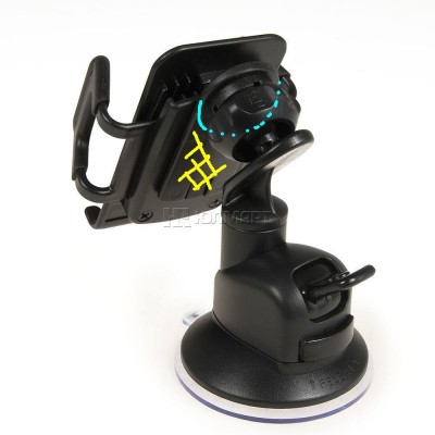

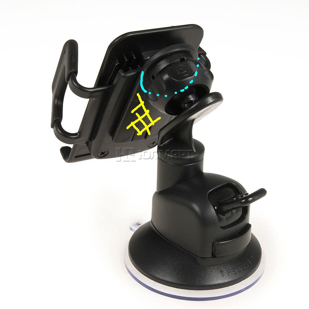

Была минутка, надёргал фоток с тырнету.
Далее по тексту: жёлтым - то, что удаляем, голубым - линии отреза.
Нужен типа такого крэдла для телефона http://www.ulmart.ru/goods/237066/. Конкретно этот называется "Универсальный автомобильный держатель Vertex iMount 25104". Что должно быть в его конструкции - будет понятно из инструкции дальше.
Ну и от самого мультика нужно крепление на панель приборов (изогнутое буквой "Г"). Может быть, получится использовать то, что на стекло, но мне показалось более громоздким будет. У меня вообще задача стояла минимизировать расстояние от стекла до мультика, чтобы задвинуть его как можно дальше под лобовое.
Итак. Берём крэдл, снимаем с него крепление для телефона. Крепление там такое. Из той части, которая с присоской торчит типа "шаровая опора" или "папа". Этот "папа" входит в "маму" на платине и крепится сверху гайкой.
Нам нужно пласину с "мамой" уменьшить, чтобы она была по габаритам не больше высоты мультика.
Далее берём Г-образное крепление мультика, срезаем ненужную нижнюю часть (куда липучка клеется), остаётся только задняя часть с петлями. В задней части делаем дырку по внешнему размеру "мамы" пластины крепления крэдла.
Дальше просто. Вставляем платину с "мамой" в обрезанное Г-образное крепление изнутри, т.е. со стороны стенки мультика наружу, на лобовое. Снаружи вставляем "папу" и фиксируем гайкой.
Всё, наш мультик можно крепить на присоске и поворачивать как угодно. Потом гайку затянуть.
Моменты важные.
1. Сначала всё мерить, чтобы не срезать лишнее :) Лучше несколько раз снять по чуть-чуть, чем один раз лишку хватить :)
2. Дырку в Г-образном креплении мультика под "маму" надо делать точно, и лучше с натягом (пластмасса позволяет). Иначе мультик будет фигово фиксироваться и может дребезжать. Я чуть не рассчитал и пришлось изолентой зазор устранять ::-D:
3. Заодно. Чтобы мозг себе не выносить 2 гайки крепления Г-образной пластины к основному креплению мультика посадил на каплю клея.
Провод пропустил под стекло, писал уже где-то. Сам мультик загнал в нижний левый угол, присоска практически в зону очистки дворников не попадает.

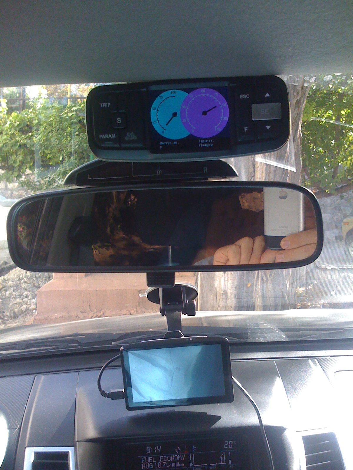

а я себе вот так установил, верхнюю декоративнуй крышку на креплении не одевал, стоит замечательно, для моего роста всё видно без проблем+говорящий если что говорит ::-D:
И детям видно с какой скоростью папа едет :O:-):
Любимые показнания выводимые на экран, давление в рампе, нагрузка на двиг, температура двиг и скорость
ЗЫ хоть и говорят МОНТЕРО дизельным быть не может -- МОЖЕТ ещё как МОЖЕТ :wink:
MONTERO 2800TDI был да сплыл, а приплыл NMPS 2.5,V-tech-продан!

Пару вопросов:
1. Клеил на лобовик?
2. Что это у тебя между БК и зеркалом (антирадар?)?
3. В темное время суток не слепит/отвлекает (как то очень близко от фейста выходит...)?

Vistereos писал(а):...2. Что это у тебя между БК и зеркалом (антирадар?)...
Это дисплей партроника ::-X:

Vistereos писал(а):Пару вопросов:
1. Да , чуть залез под потолок (отогнул его подложил небольшие вставочки потом аккуратно завёл, липучка ядрёная, и приклеил)
