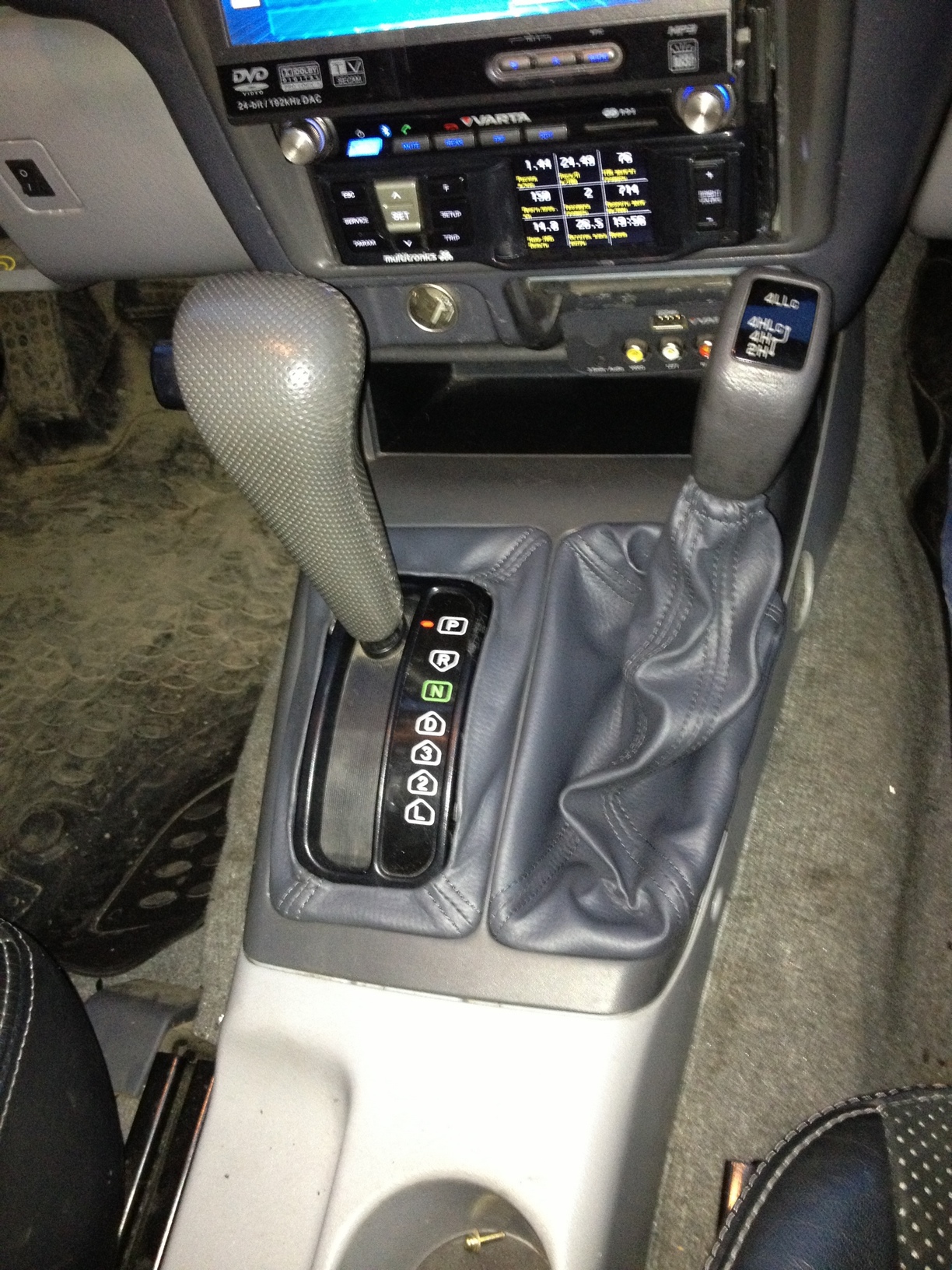

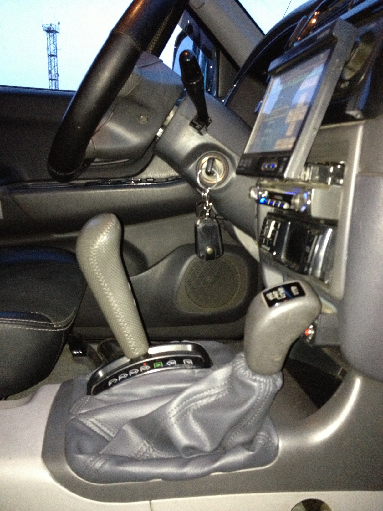

Вот бюджетно залепил...хоть так прикрыть тоннель...
з.ы. дырку из под антилока надо чем нить залепить еще
з.з.ы. продолжает искаться консоль от англичанина...

Добрый день, т.е. Взяли тоннель от механники, я прав? А сфотографируйте сверху, думаю будет лучше видно.SergeyVT писал(а):Вот бюджетно залепил...хоть так прикрыть тоннель...
А вообще на мой взгляд даже так неплохо получилось!

не, тоннель тот же, консоль верхняя от спорта механики...
на фото на рычаге раздатки нету утолщителя, позже поставил
вот в рольфе...цена канеш...http://retail.parts.rolf.ru/?search_typ ... 1%82%D0%B8 - это она, не?

вроде бы как она, мне екзист по нативе выдал это номер:
Mitsubishi MR 769451 Panel, gearshift lever Применяемость 13 636,19р.
а вообще, я понял, экзист дает эту цену на панель для механики, на автомат он не дает ничего, боюсь что и рольф так же, хотя по этому номеру в разных фирмах бьется накладка и за 17 тыс, вот там может быть она и для АКПП, но тут уже только на свой страх и риск...
НО повторюсь: ОЧЕНЬ хорошо получилось!

Очень даже решениеSergeyVT писал(а):Вот бюджетно залепил...хоть так прикрыть тоннель...

Спасибо Сержу9999 и Подземщику за идеюSNOOPER писал(а):Очень даже решениеSergeyVT писал(а):Вот бюджетно залепил...хоть так прикрыть тоннель...

Re: Super Select для Спортов
39 страниц опыта по установки SS, более подробную консультацию не найти, или читать лень?
самый простой способ приобретение SS от паджеро2(монтеро2) с 3.5 движком или 3.0 24 клапана.
карданы от челенжера 3.0 или от монтеро спорт AWD.
Montero Sport 2000, 6G74DOHC, 230лс, nonline 3-0. продан
