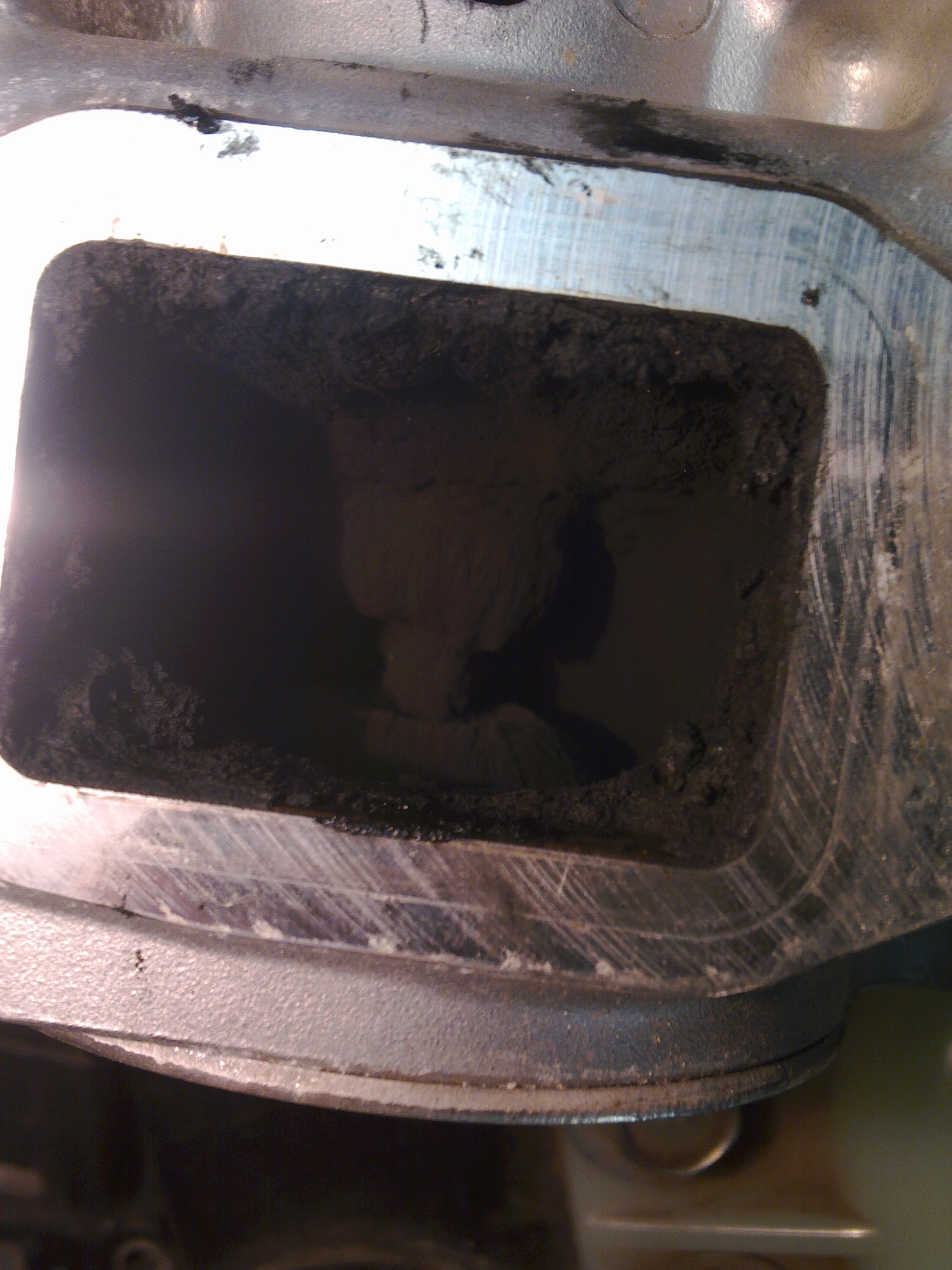

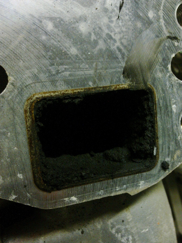

Выкладываю фотки загаженного ЕГР-а. Пробег 40000.
ЕГР заклинило в закрытом состоянии, т.к. шток покрыт монолитным слоем нагара.

Vadimich писал(а):Выкладываю фотки загаженного ЕГР-а. Пробег 40000.
Ах..ть :*MEGA_SHOK*:
У кого исчё вопросы- глушить/неглушить??? :*WALL*:

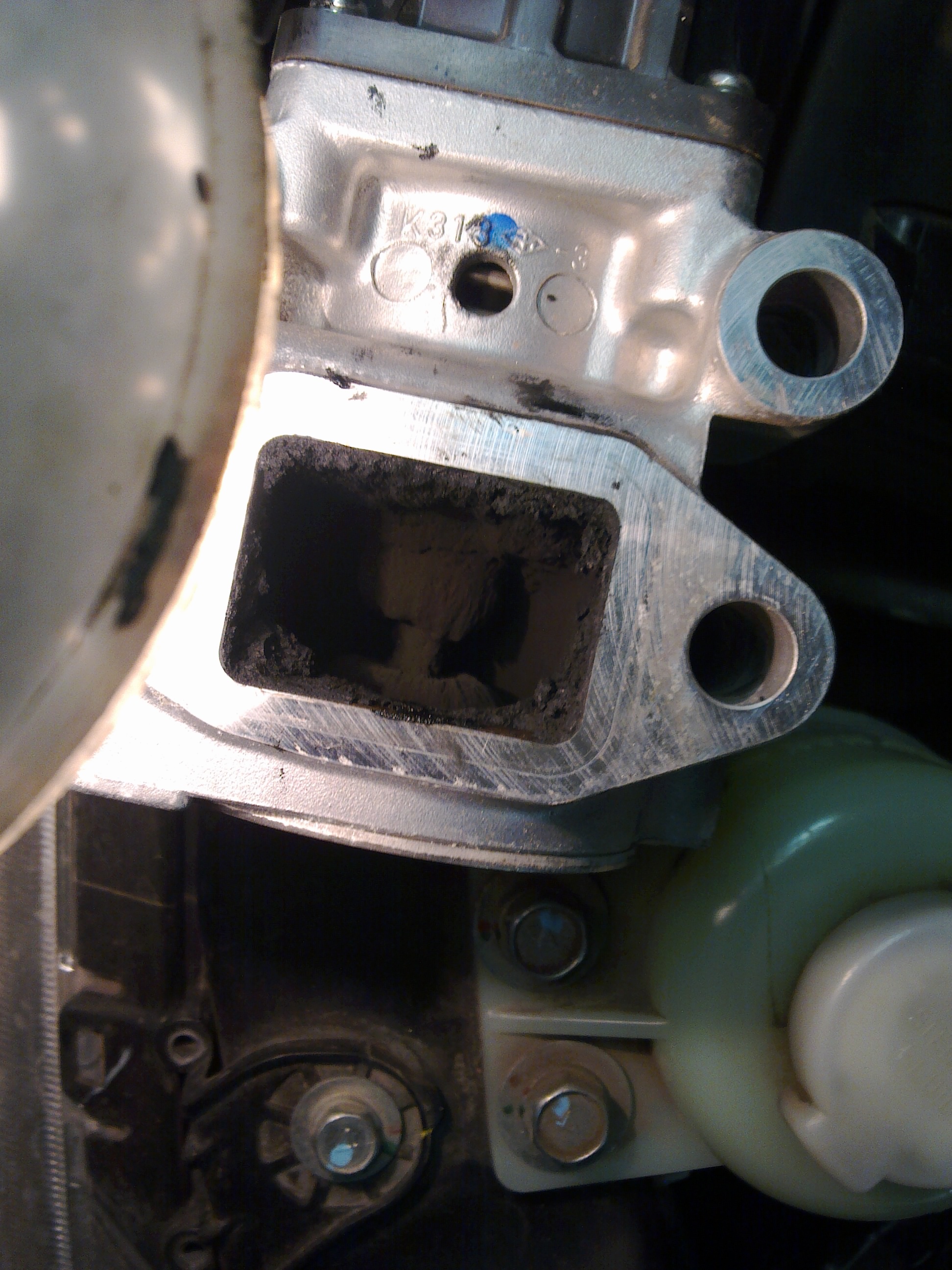

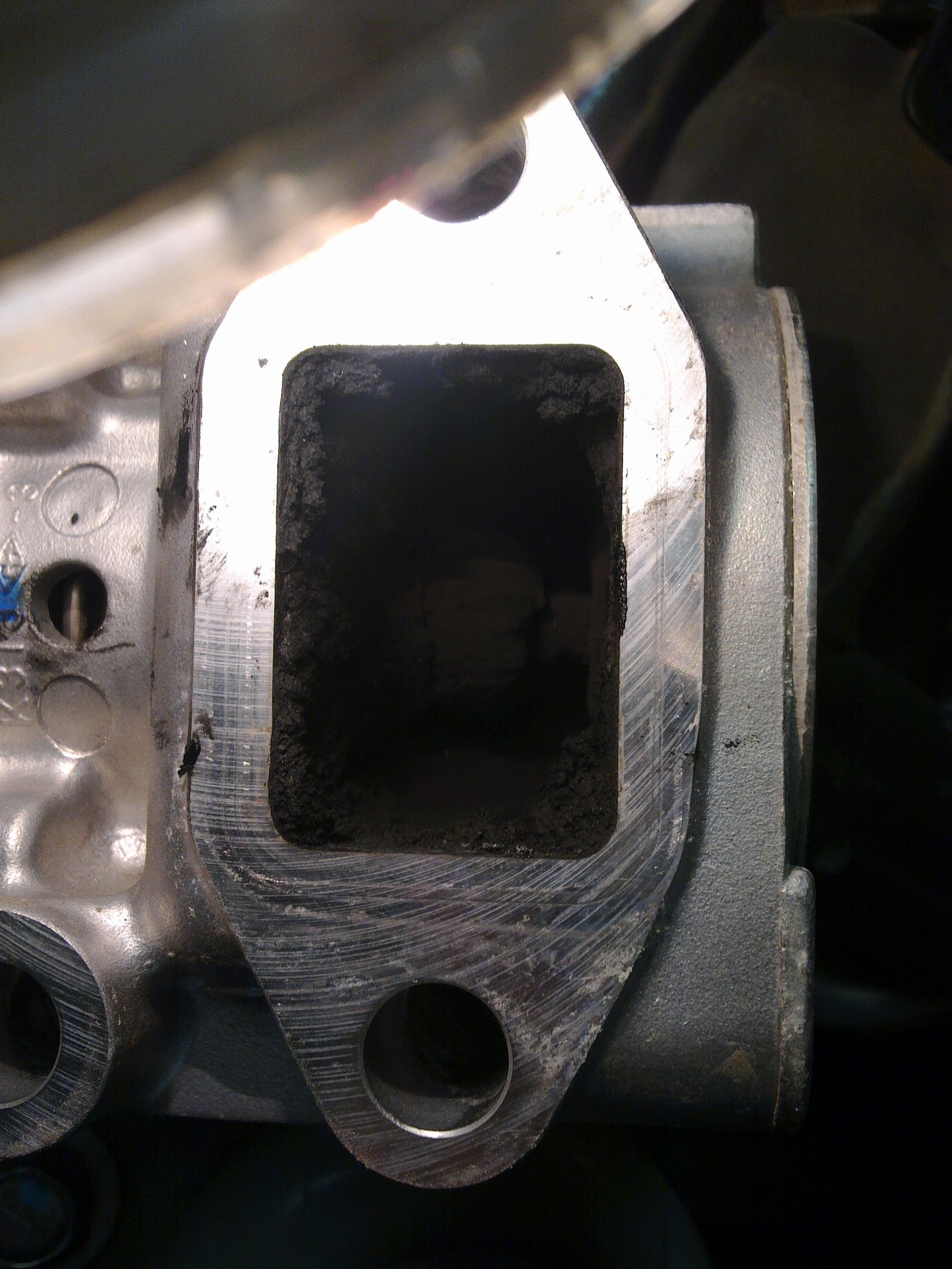

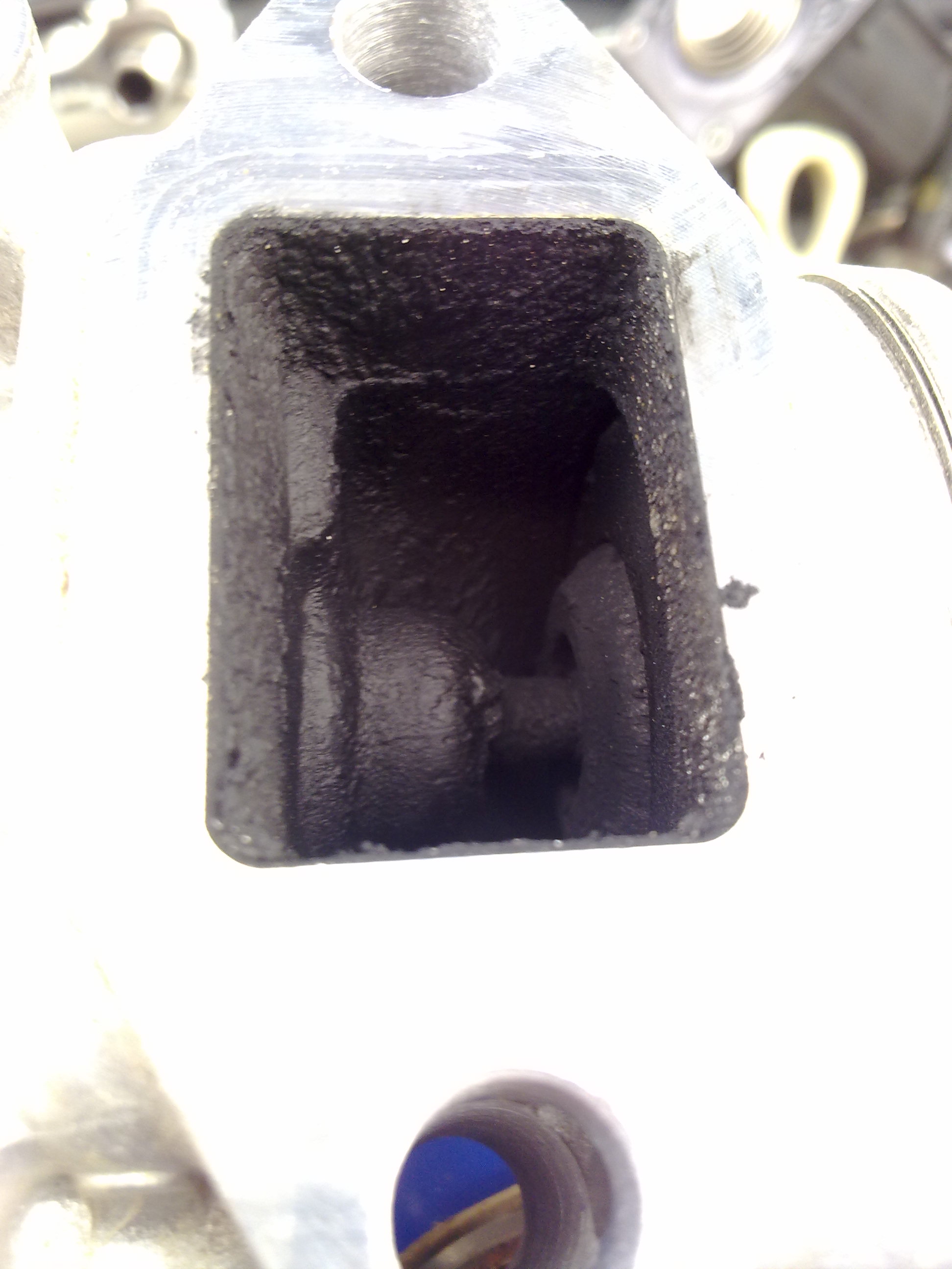

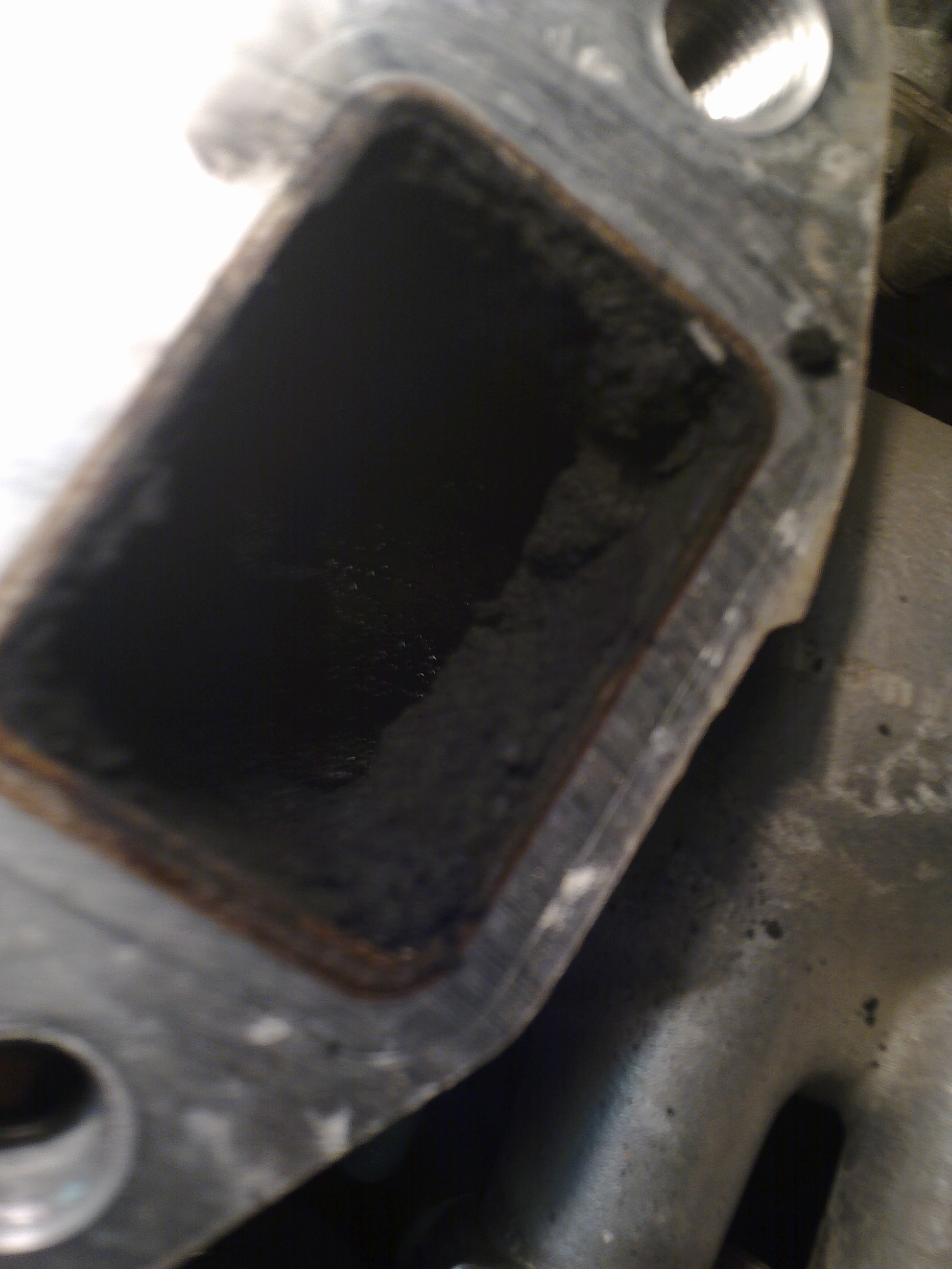

А вот мой клапан:
Немного подразобрался:)
Без заглушки пробег около 15 тыщ
