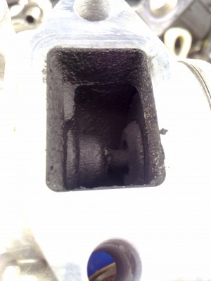

Выкладываю фотки загаженного ЕГР-а. Пробег 40000.
ЕГР заклинило в закрытом состоянии, т.к. шток покрыт монолитным слоем нагара.

Я свой совсем удалил,как уже описывали,заглушил коллектора и шарик в шланг-нормуль.Полость клапана и вход в выпускной коллектор были на 90% закоксованы,но клапан был рабочий.Лишние детали вообще надо убирать-меньше головняка ::-D: .Кондей "ампутировал" сразу как купил практически.

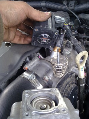

А вот мой клапан:
Немного подразобрался:)
Без заглушки пробег около 15 тыщ
