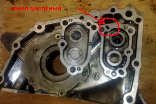

Парни,может у кого сейчас разобран двигатель,померьте длинну пружины маслянного редукционного клапана,в свободном состоянии,очень надо,ПЛИЗ!!!
http://www.pajero4x4.ru/bbs/phpBB2/view ... 11&t=89361

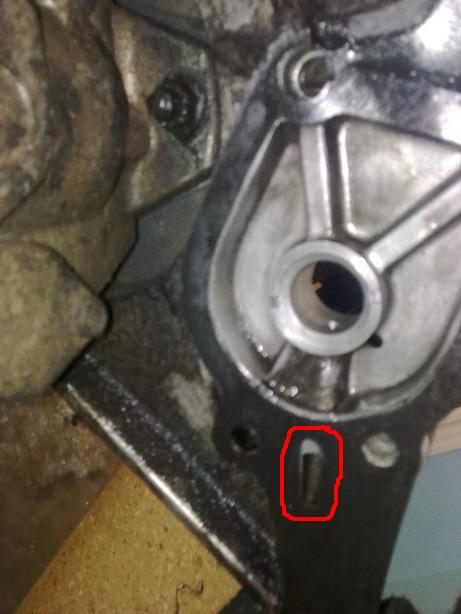

(совет) перед разборкой лучше ящик с ячейками (не наступай на мои грабли). все болты разной длинны, когда разбираешь - все понятно, а начинаешь собирать - хз что от куда и куда вкручивать...итог, вылазка на разбор и половина болтикоф оттуда))
еще кусок паронита припаси (я брал 0,6) прокладки придется рубить новые. Та, которая на крышке тнвд, должна закрыть масляный канал (дырка вытянутый треугольник), а второй (на нижнюю крышку) вообще в оригинале нет. Про фото вспоминаю в последнюю очередь, но щас попробую на "старых" фотках нарисовать.
как то так
колбасит или нет - хз, я с балансирами не ездил)), сравнивать не с чем.
