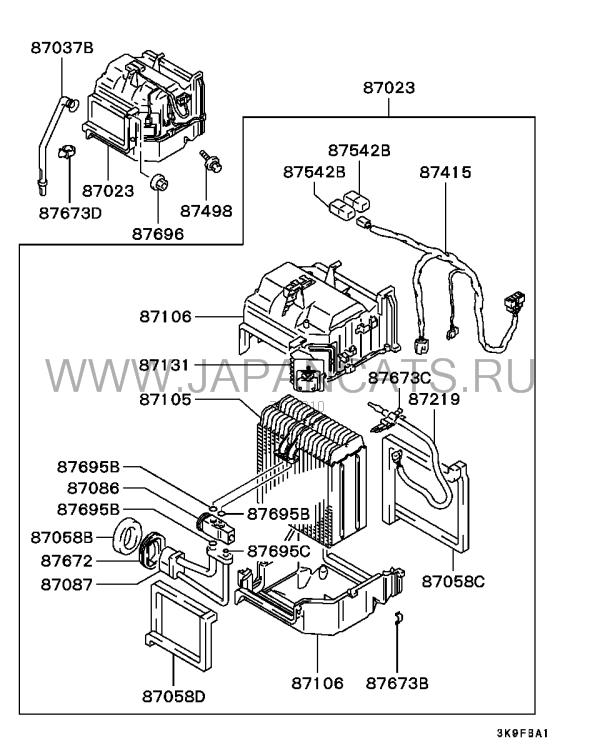

И так всем доброго времени суток..
Вчера полностью разобрался с заслонками все починил...все прикрутил как надо на место...
НО кондер все равно отключается...И простите что ввел в заблуждение испаритель оказывается не ХОЛОДНЫЙ....Это я щупал похоже трубки...
Теперь внимание вопрос:
Как добраться до ТРВ?????...
Надо ли разбирать панель????
Если кто делал дайте пошаговую инструкцию...Все мозг кипит...все датчики проверены...Думаю только на ТРВ....
Сколько стоит ТРВ???
И еще подскажите на рисунке под каким он номером..

Delika379.Номер ТРВ на схеме 87086.Стоит он 2000 рублей(Мне привезли за эти деньги)Как снимать не знаю не снимал.
