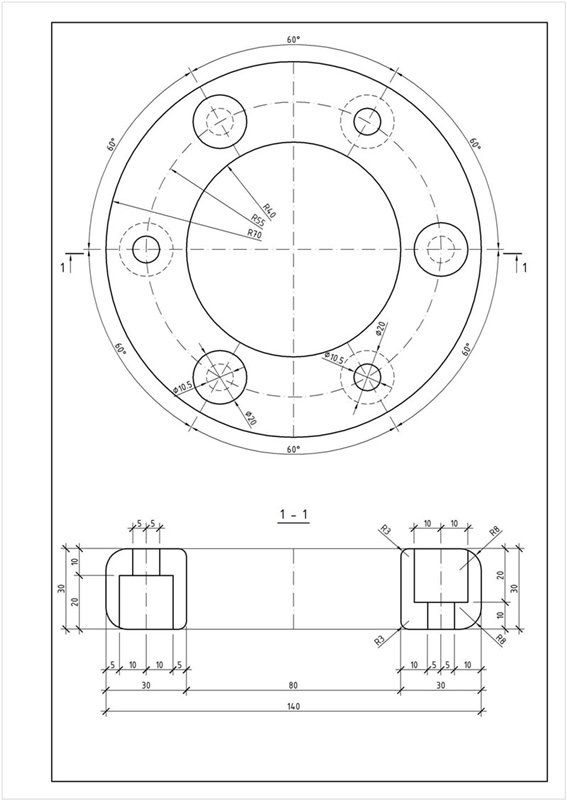

именно эти диаметры) а высоту я уже сам сделаю нужную)

Марк, пасиб)) и тут пригодится) но ребята имеют ввиду кольца под нижнюю чашку амика, выполнены как кусок трубы, одевающийся на амортизатор.

Ясно. Кольца лежат от ловелсов, позже замерю

Re: Lovells Suspension
Ну, мы с Марком прямо в очередьcapt писал(а):именно эти диаметры) а высоту я уже сам сделаю нужную)
Наружный 64.00 мм, внутренний 57.35 мм, высота штатных 10.0 и 20.0 мм.

Спасибо! как 16К20 навещу-выточу) А что благородные доны посоветуют по высоте? на 95HD и моторе 3.2 насколько стоит увеличить высоту проставки нижней чашки? Вроде встречал, что для исправления кособокости при штатной подвеске 7мм прокладку тулили над верхней опорой...

На этом тяжелом двигателе, я бы сразу справа ставил штатную проставку 20 мм, а вот слева можно попробовать штатные 20+10, но что то подсказываем мне, многовато будет...capt писал(а):Спасибо! как 16К20 навещу-выточу) А что благородные доны посоветуют по высоте? на 95HD и моторе 3.2 насколько стоит увеличить высоту проставки нижней чашки? Вроде встречал, что для исправления кособокости при штатной подвеске 7мм прокладку тулили над верхней опорой...
Может 20+5.0 (7) мм....
Святослав, думаю, лучше посоветует

вот тоже к значению "+5мм" склоняюсь

Вся проблема в том, что с винтом на амике у Амады только *велосипедные* амы. Т.е. накачиваемые самостоятельно с выносными(компенсационными) баками. Как долго и насколько хорошо ЭТО будет работать- пока рано говорить, для статистики слишком мало машин на них ездит.
Ставьте.... Расскажите))

Лежат у меня доги тдс670аш, без обвеса они мегажосткие, могу отправить на попробоватьDenisR писал(а):
Что интересно можно мне поставить, чтоб лифт спереди был хотя-бы 4 см.? Похоже только стойки от п4
