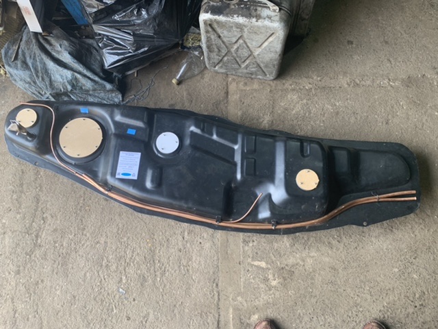

Поставил бак питерский алюминиевый , стал срабатывать пистолет при заправке на АЗС .
Кто нибудь сталкивался с таким ? Может уже обсуждалось , извиняюсь не нашёл .
Есть решение по этой теме ?

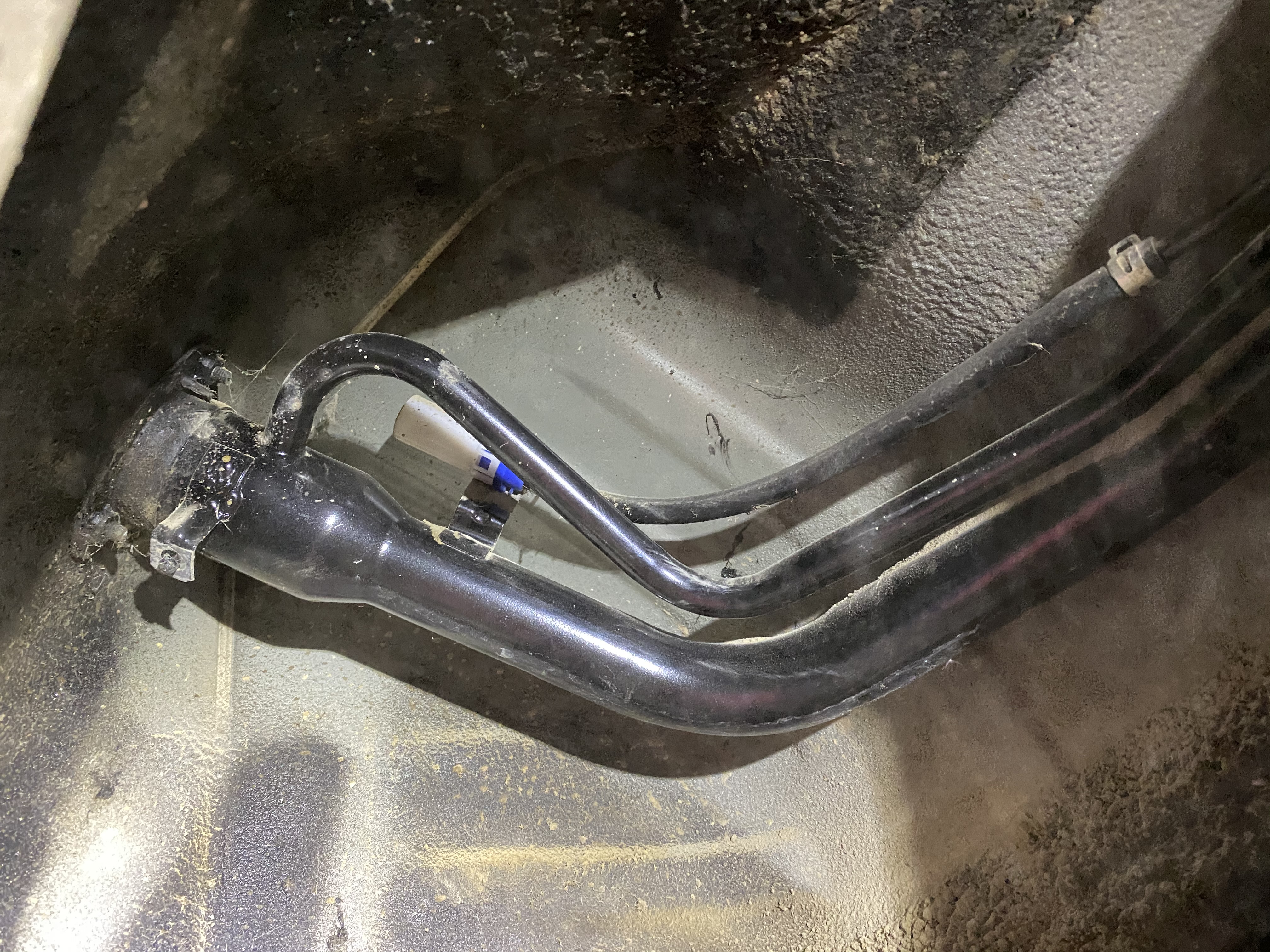

Топливный Бак
Дело не в баке, а в заливной горловине. Смотри на предмет заломов и деформаций.ruslan1974 писал(а): ↑ Поставил бак питерский алюминиевый , стал срабатывать пистолет при заправке на АЗС .

Странно. Обычно такие проблемы связаны с горловиной. Тогда могу предположить только соединение бака с горловиной. Топливо не успевает стечь в бак и скапливается в горловине, отсюда и отстрел пистолета. Иных причин не вижуruslan1974 писал(а): ↑ Деформаций и заломов чего ?

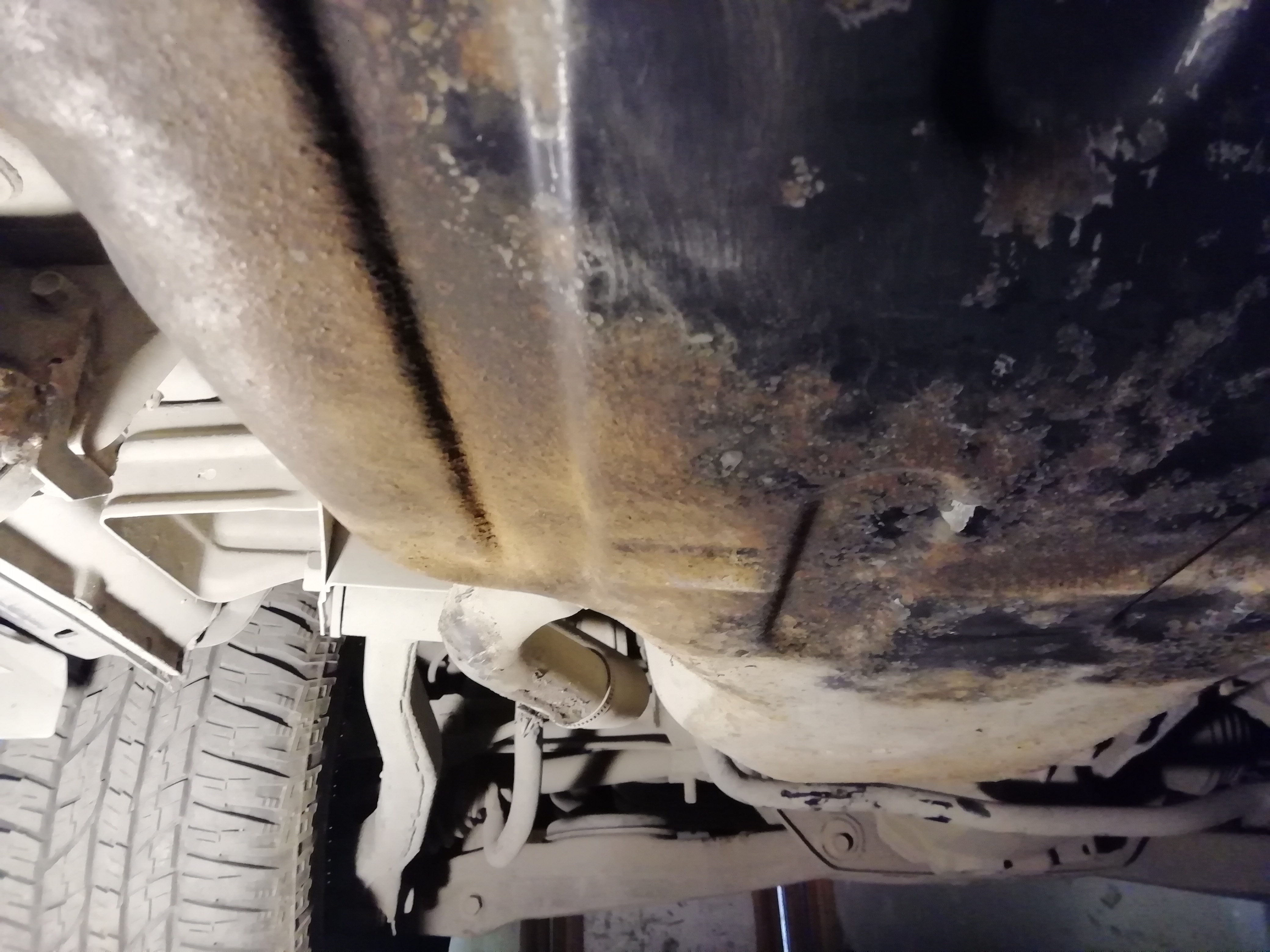

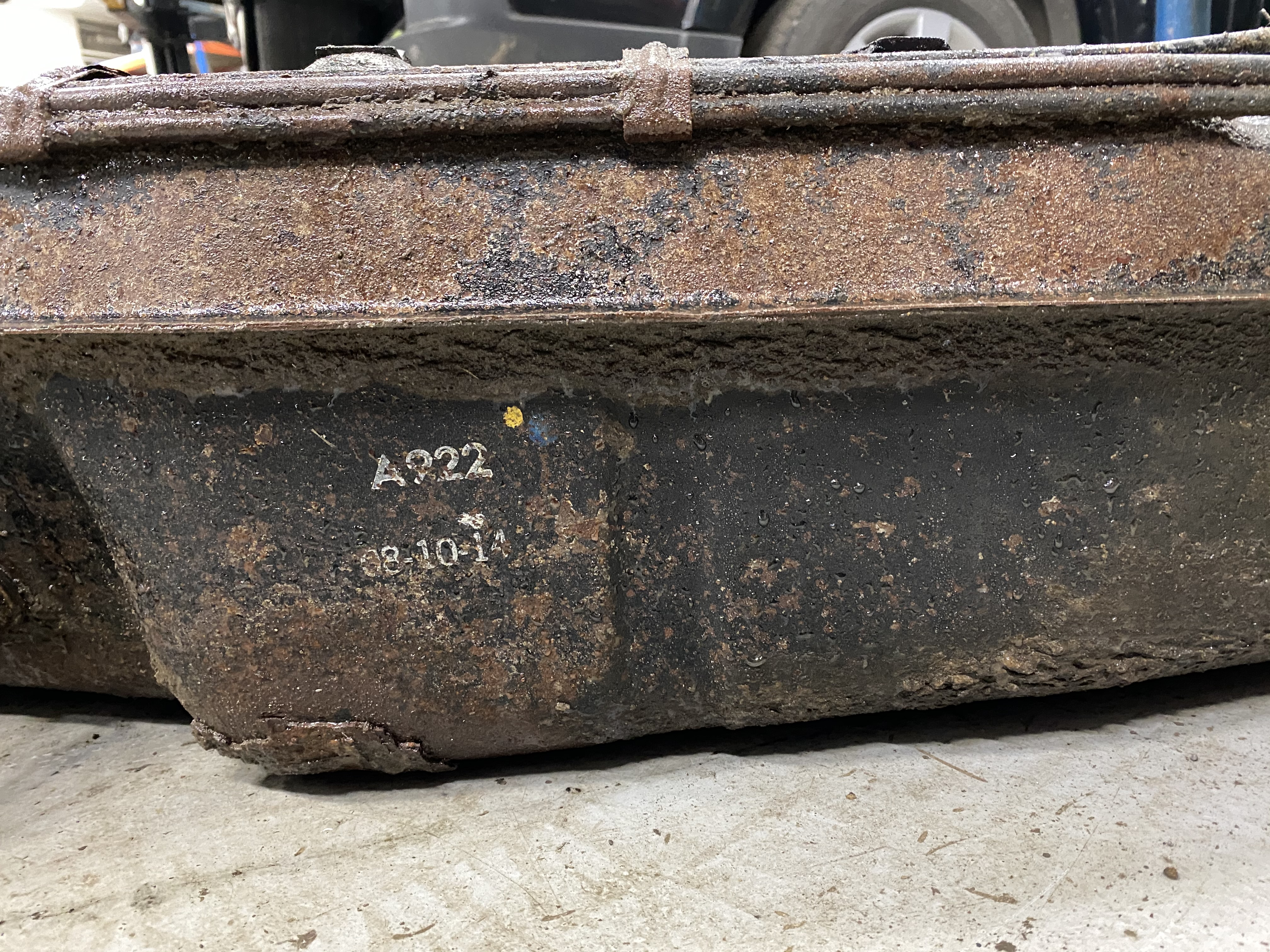

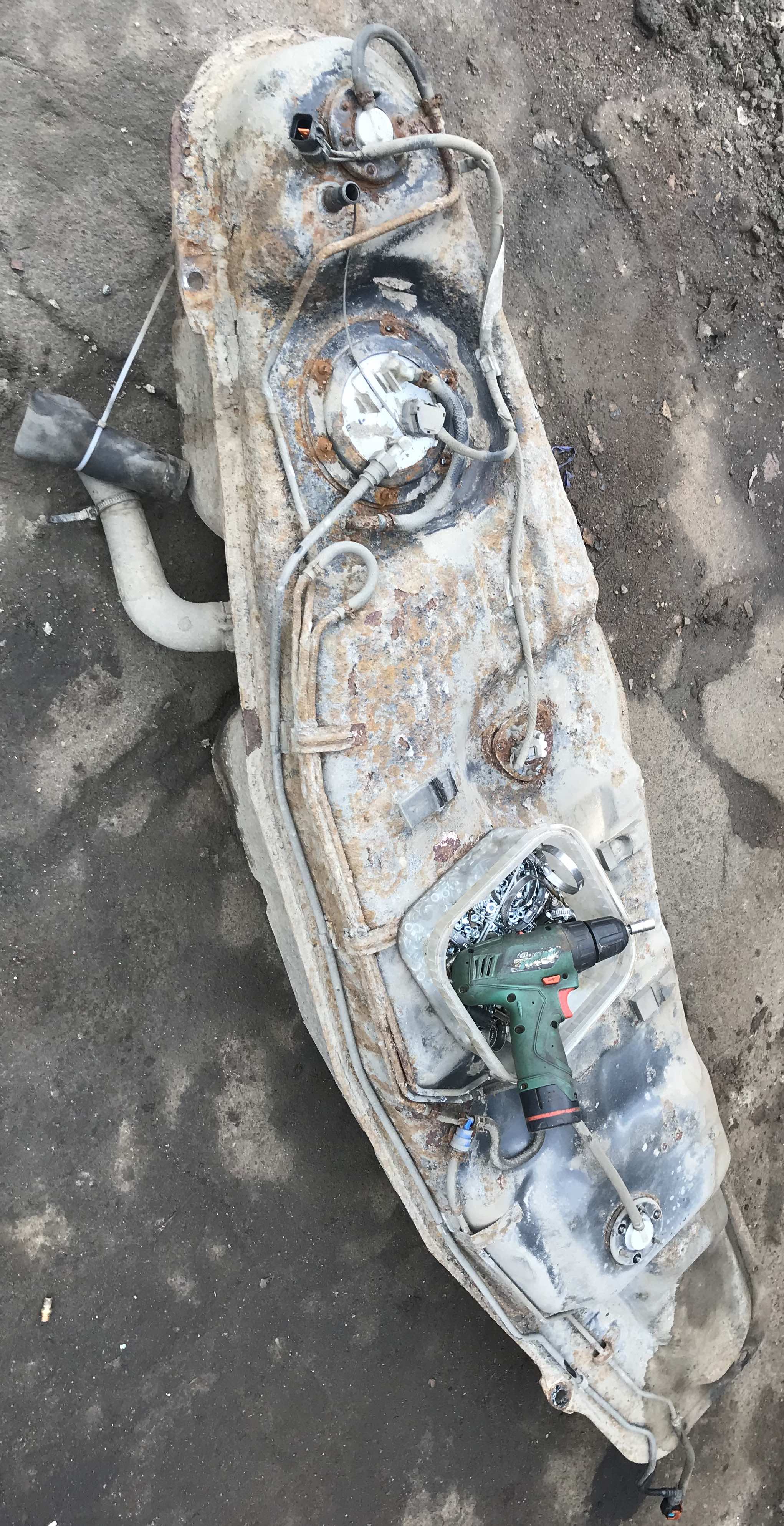

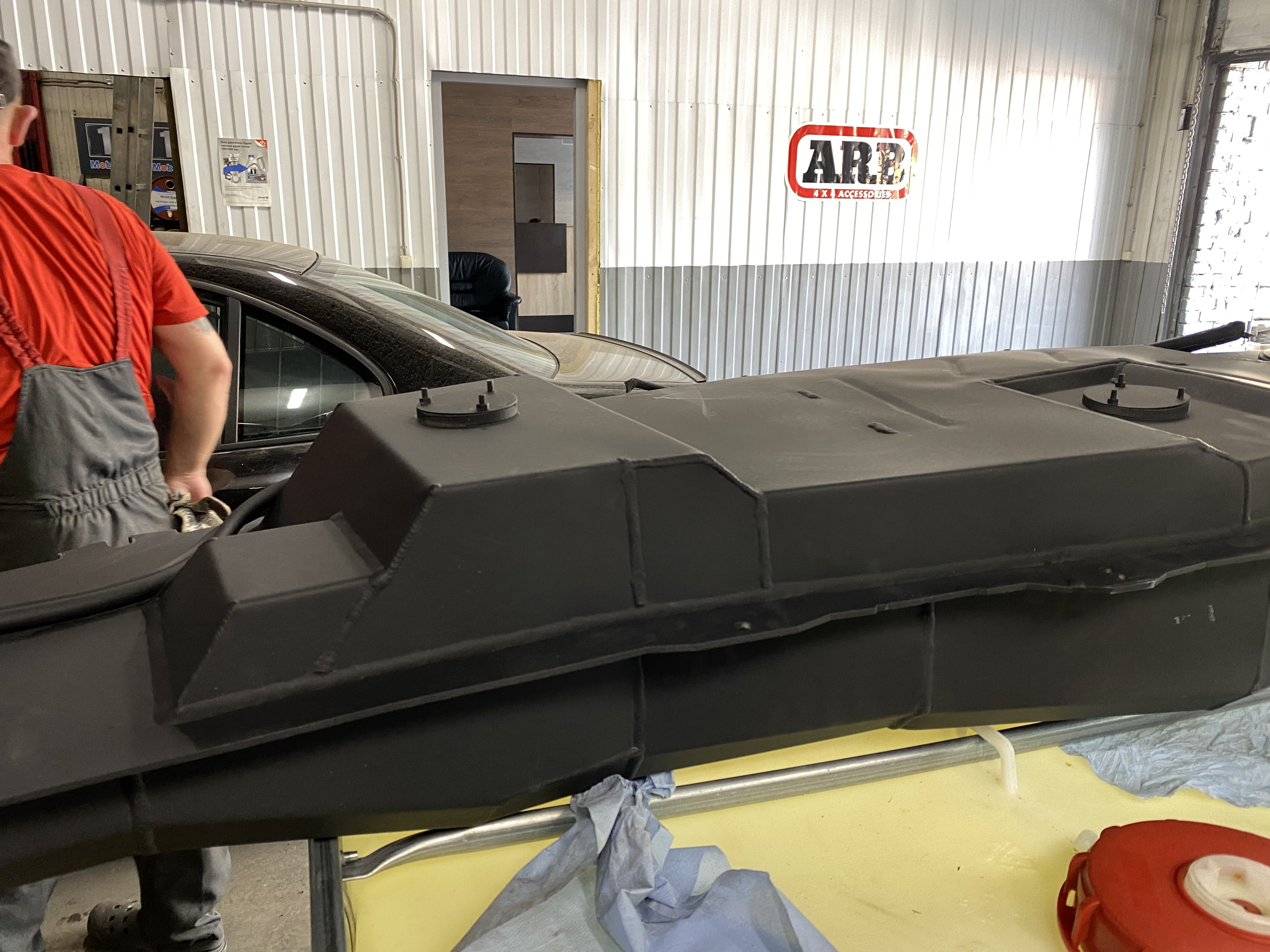

Мой опыт. В конце августа поставил бак от автопласта. Старый выглядел печально:
Ставил в автопласте, их трубки и прокладки. Всё как описывал HastaLaVista включая цены. За одно и масло заменили
Про их бак добавить к описанному HastaLaVista нечего, с виду всё качественно. С тех пор сходил в Крым и чуток по Карелии поползал. Нареканий нет. Разве что чуть изменилось поведение указателя уровня топлива. Мне кажется чуток резерв уменьшился после лампочки, но божится не буду, не замерял раньше, соответсвенно утверждать не могу.
Что не очень понравилось. Установка вся на коленке. Делал замечания на предмет не разбрасывать части топливно насоса при замене фильтра по грязному полу.
Менял ещё и горловину, пистонов локер нормально обратно повесить у ребят нет, обошлись пластиковыми стяжками. Ловко, не спорю, ИМХО но лучше не отступать от техпроцесса. Хотя и однозначно советовать не ставить у них не могу. Всё в результате нормально. Доволен.
Поболтал с хозяином - он изучает вопрос не заняться ли олдсульным антикором. Всё снимаем, ржавчину чистим, грунт, антигравий.. Мне идея понравилась, если решится возможно попробую.

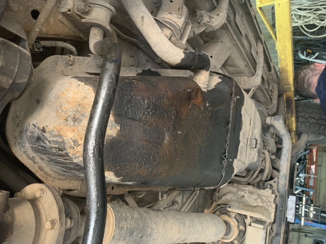

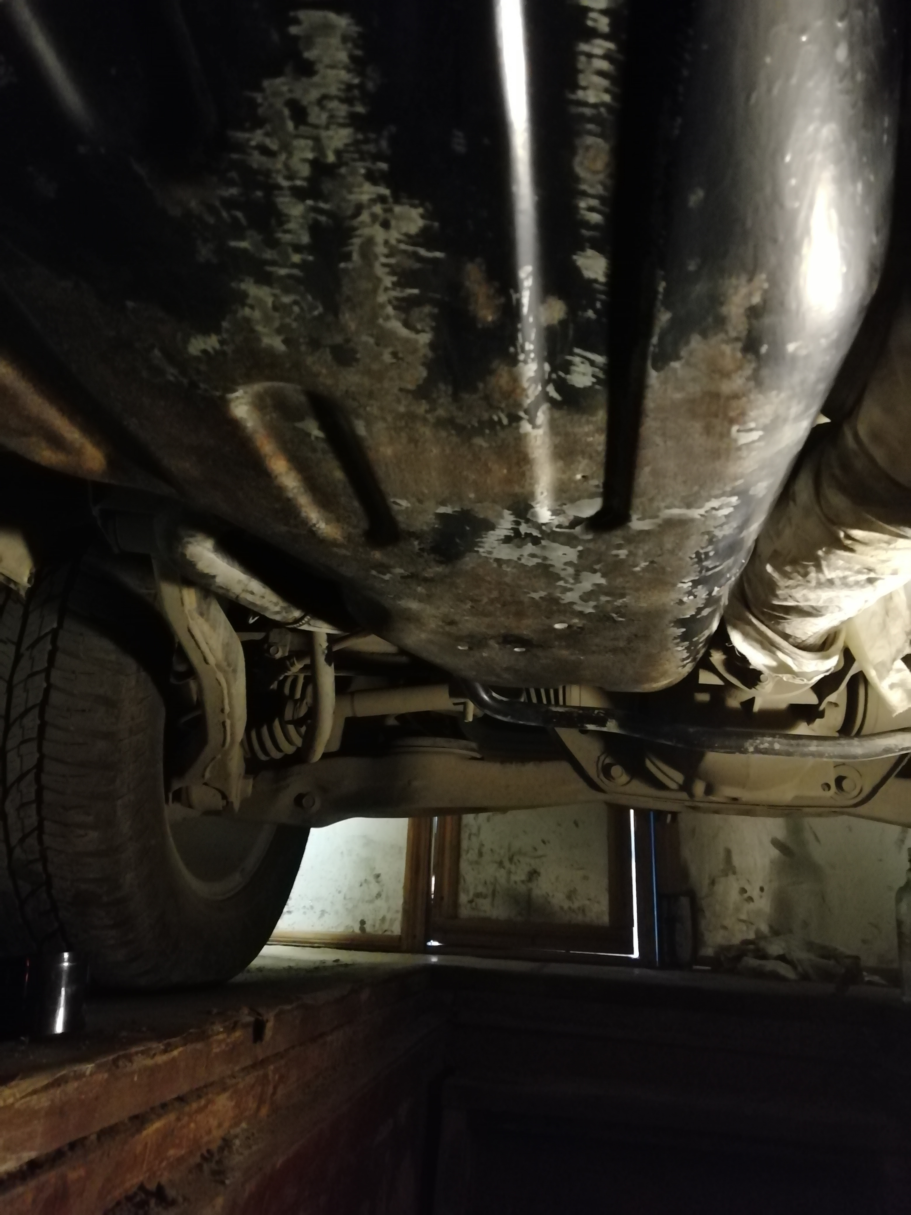

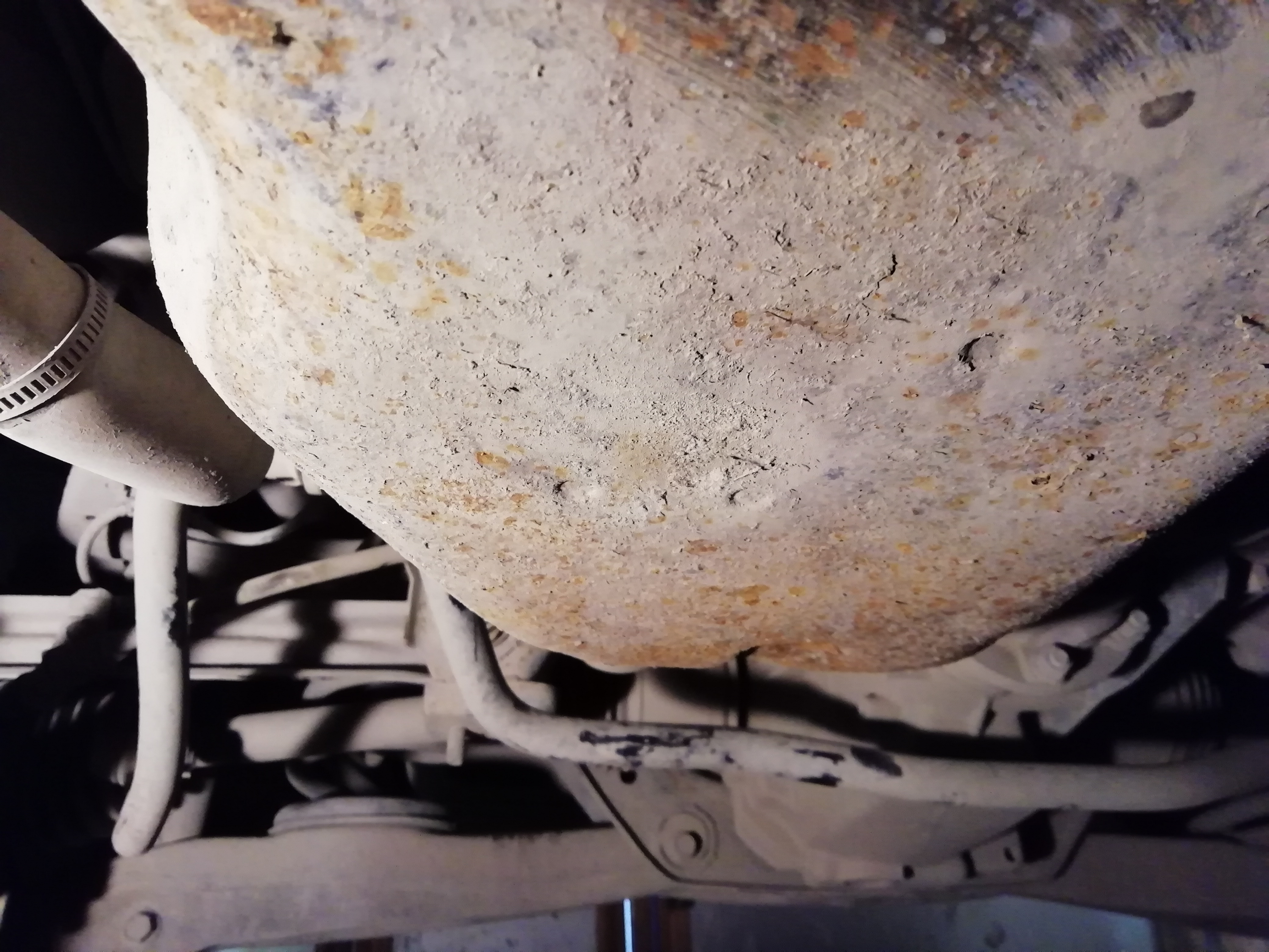

Камрады, такой вопрос: несколько дней не заходил в гараж, сегодня пришел и почувствовал слабый запах бензина(не точно, но похож), полез под машину - там сухо, но запах идет из-под машины, очень слабо, но пахнет. Это однозначно хана бензобаку, или есть еще варианты? Машине 8 лет(паджеро 4), менялся ли бак - не знаю, купил весной.
ПС: Защита бака снаружи на вид сухая.
ППС: Запах не явно бензиновый, какой-то непонятный. Я тут прочитал в форуме, что это может быть из-за газа в топливе... Есть вероятность?

У меня вначале запах чувствовался при полной заправке бака. Потом летом когда жарко стало еще сильнее чувствоваться запах бензина даже при не полном баке. В итоге: при снятии защиты бака отвалился кусок бака размером с ладонь. Держалось все на грязи, забитой между баком и защитой.

Я по бездору езжу, убирать не вариант. Мне тут сказали, что если течи нет визуально - забить. Легкий запах может быть как норма. Посмотрим, в общем. Если будет усиливаться - поеду в сервис разбираться. Но это надо сразу бак с собой иметь, судя по всему.

Писали же - жестянка - надо снова зачищать обрабатывать красить .
Если б ставил ,то только пластиковый - поставил -забыл

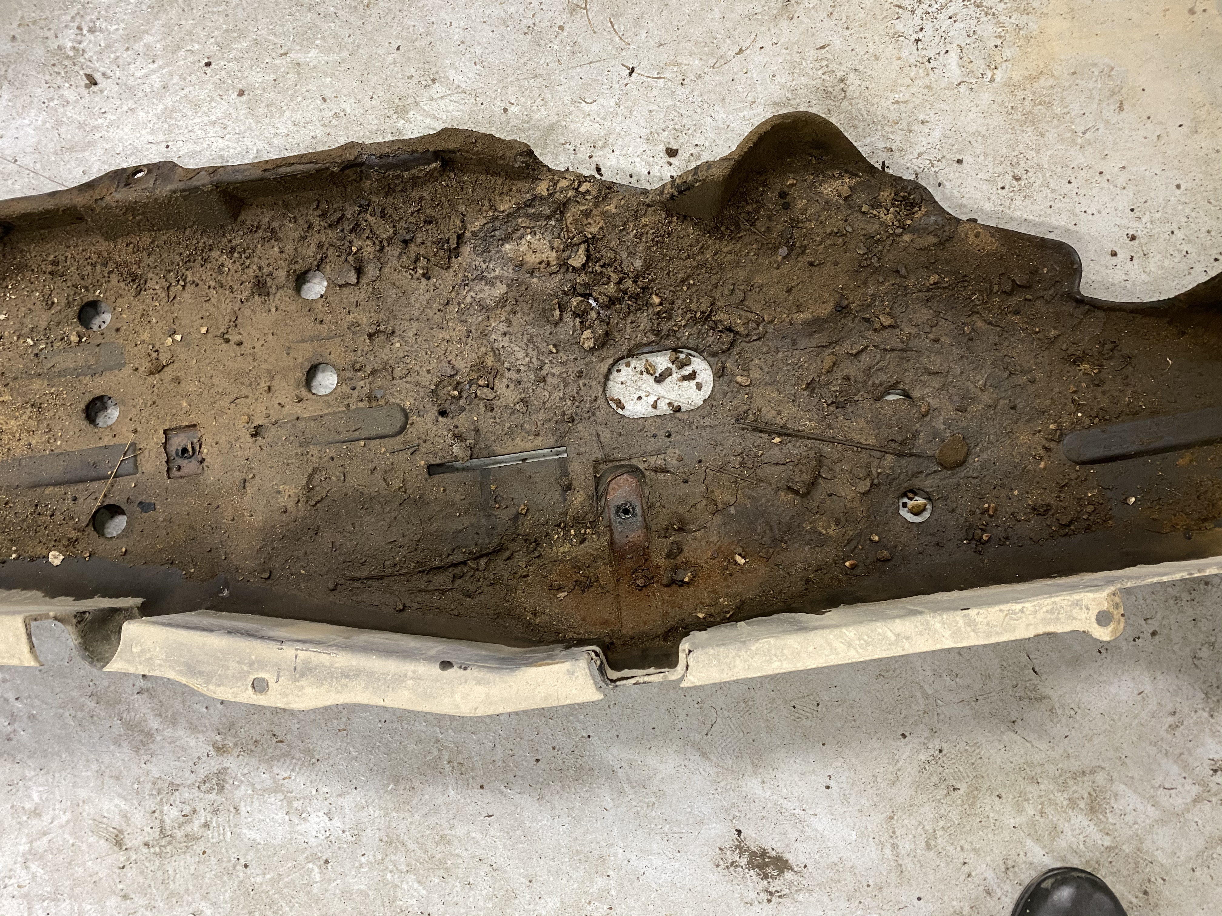

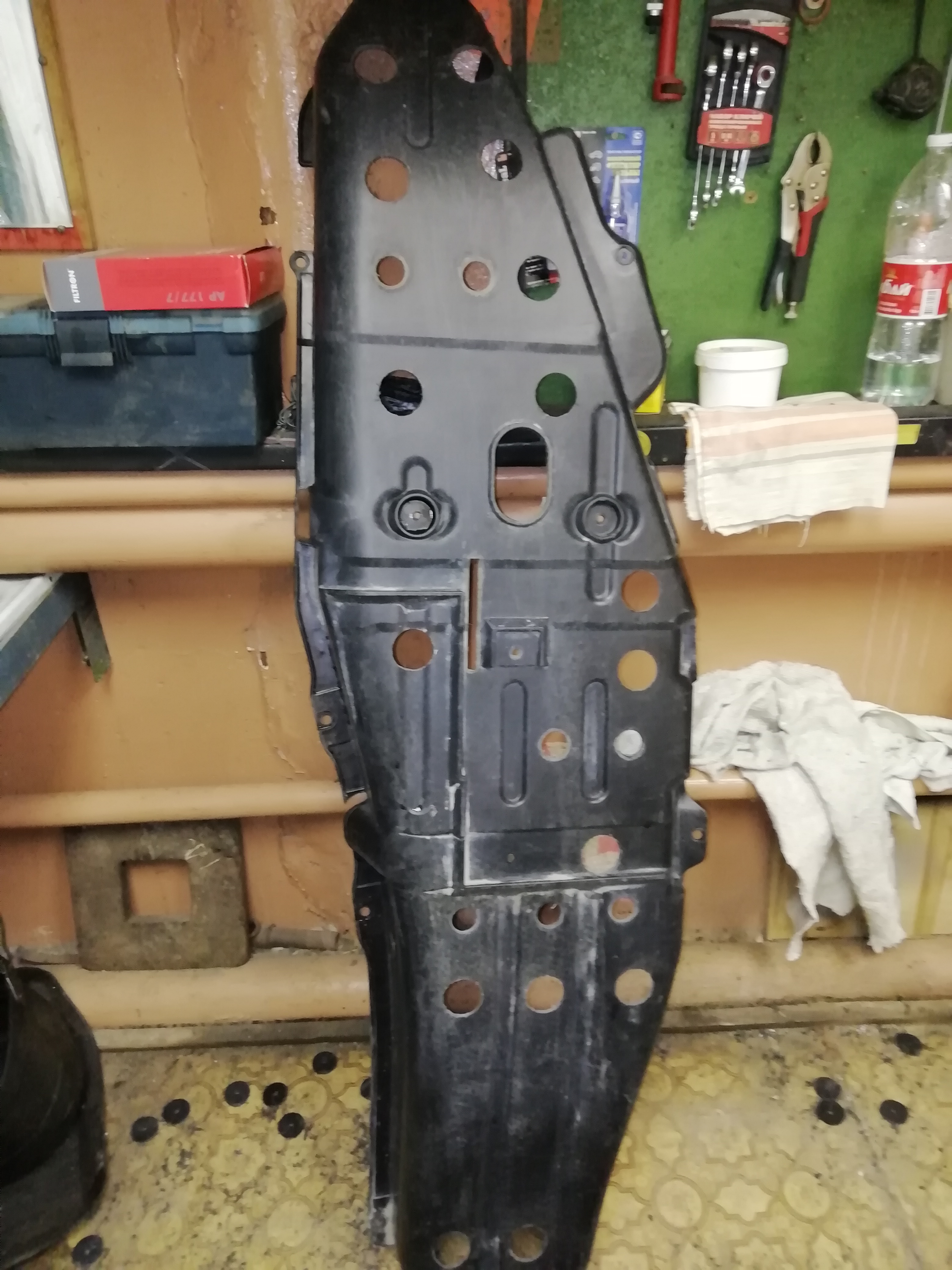

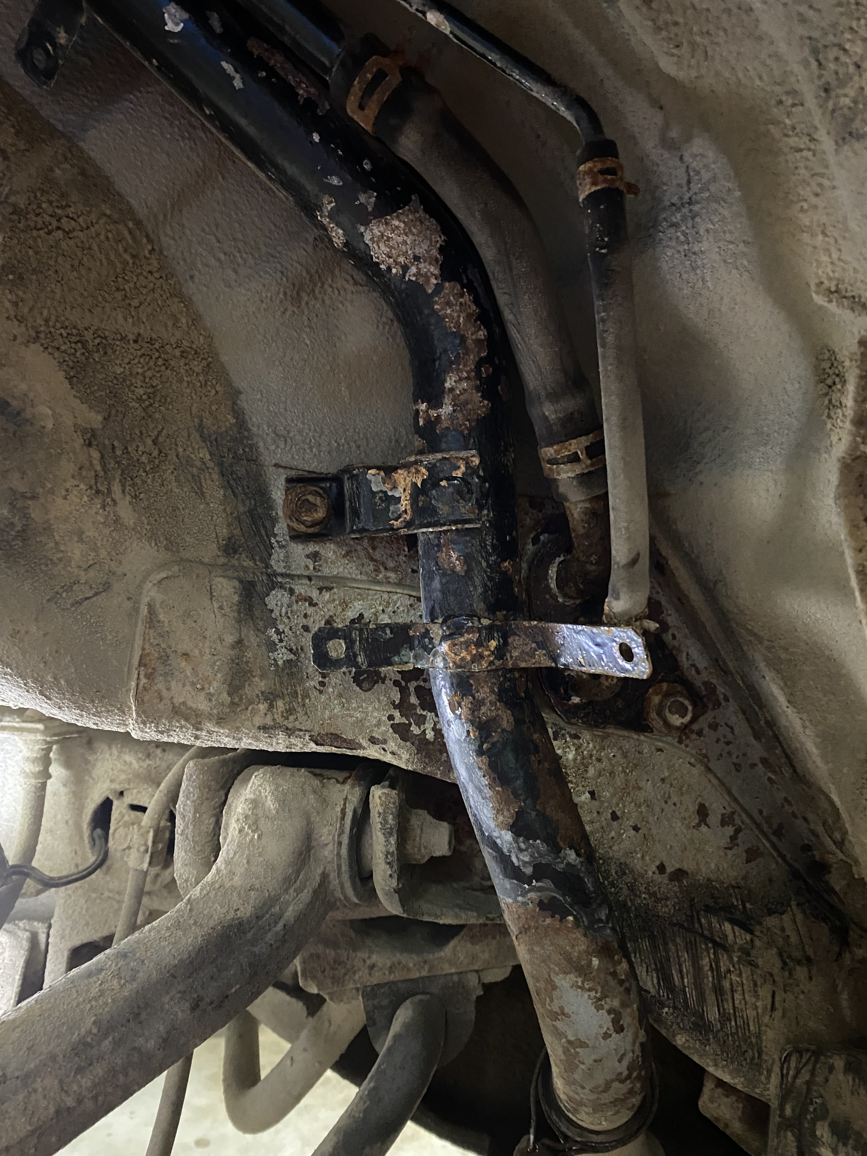

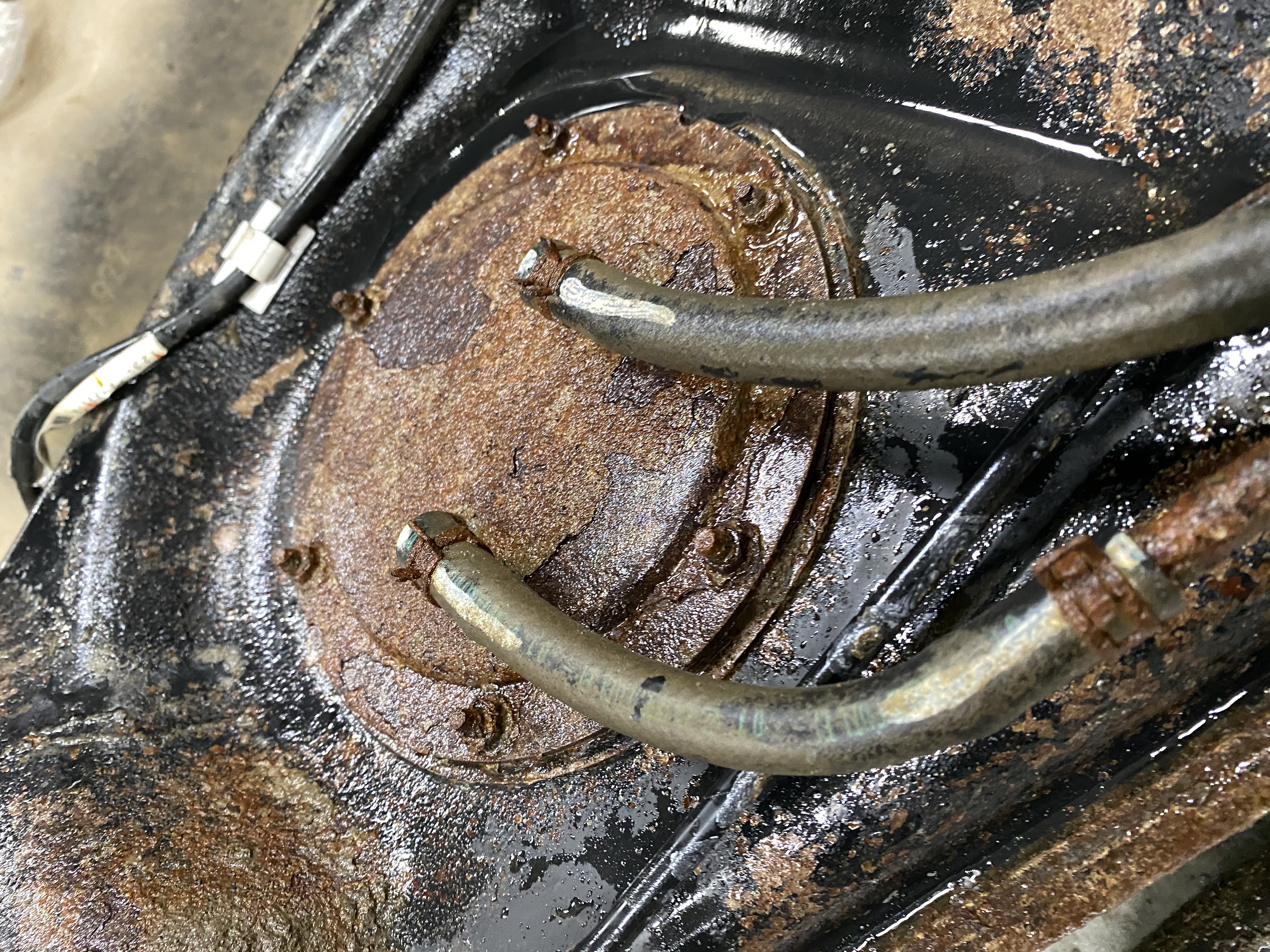

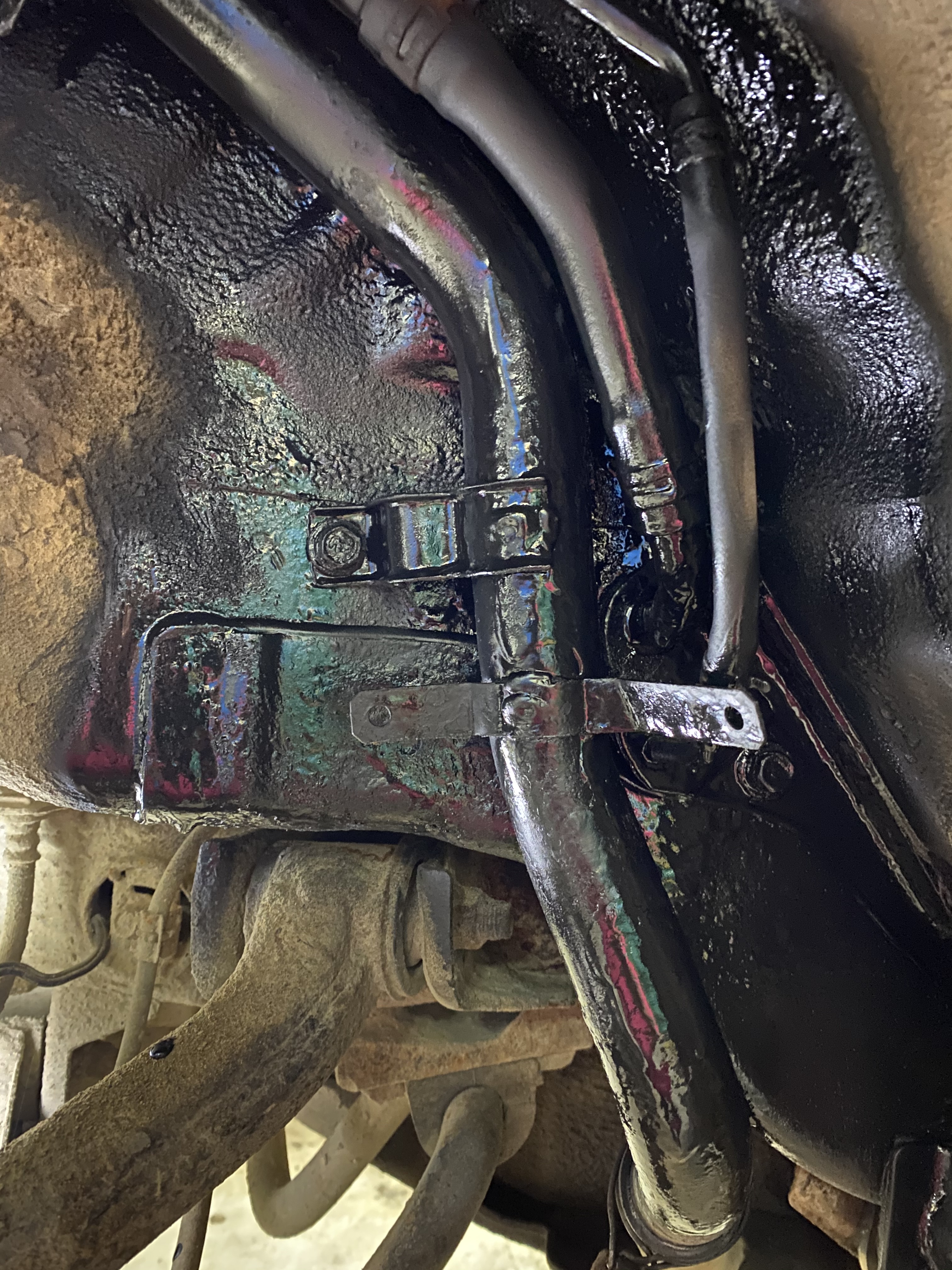

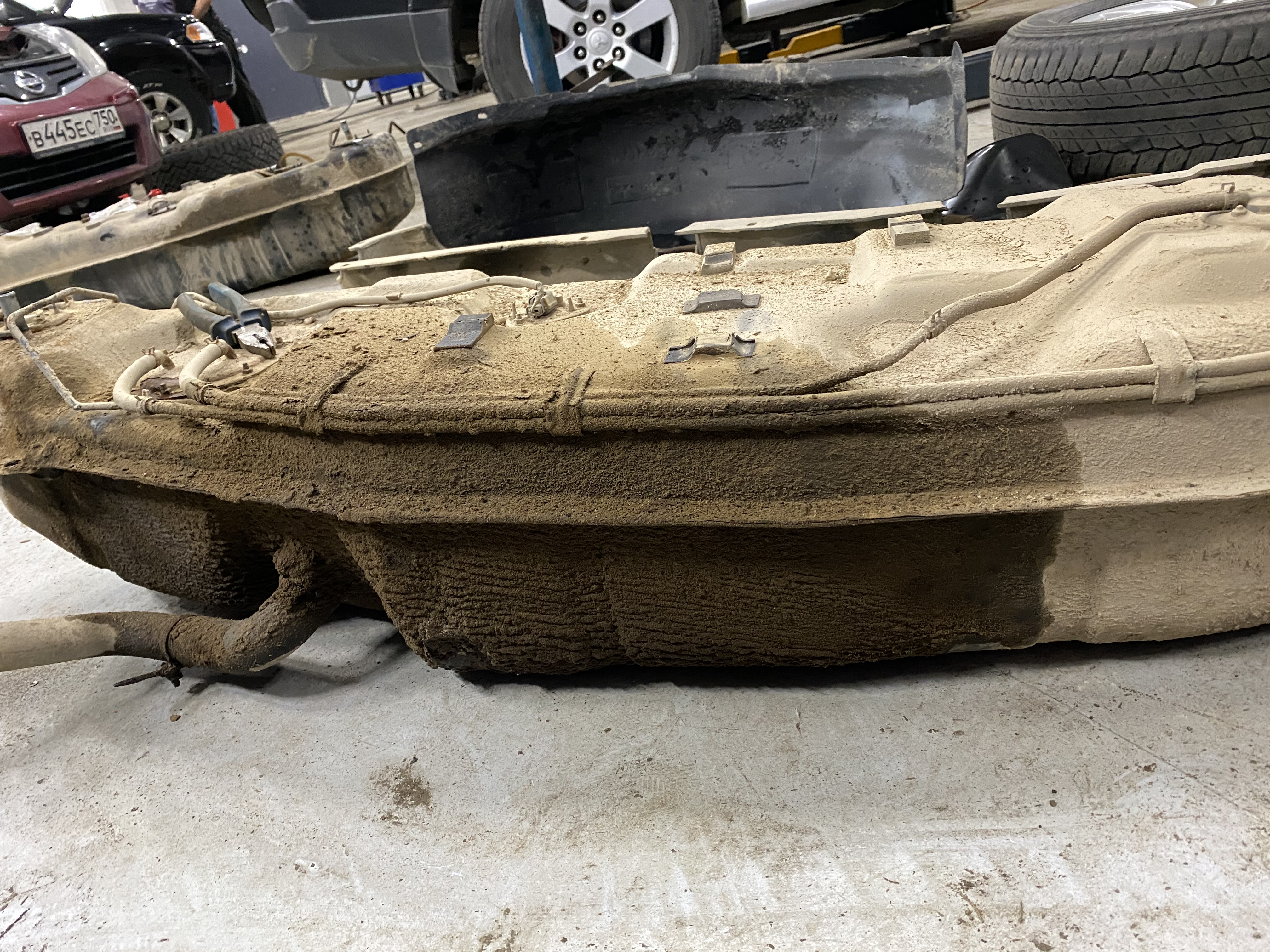

В мае 2019 добрался до бака. После вскрытия пластиковой защиты вывалилось много грязи с листьями. Насверлил отверстий в защите, зачистил бак и покрыл антигравием в 3 слоя. Ниже несколько фото процесса. Вовремя занялся вопросом однако, ржавчины было довольно много.

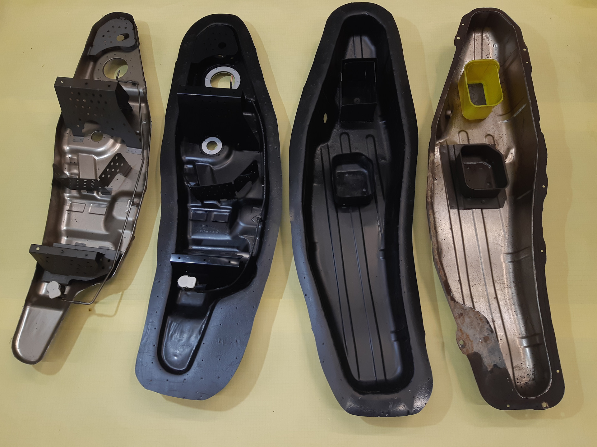

Господа остро встал вопрос бака осилил весь пост но так для себя нового ничего не подчеркнул .
1) То что родные баки гниют знают даже дети в яслях ,пытаться их варить лудить это по сути оттягивание неизбежного конца и возможность таки попасть на насос .
2) Китайский это быстро дёшево но тоже не надолго рано или поздно сгниет изнутри а с наружи после доработок будет как новый- опять же насосу от ржавчины хорошо то же не будет.
3) Бак из стеклопластика и все его слепленные аналоги стоят денег и хоть моя машина 99.9% не видит грязи но нет желания поехать в лес по грибы и удобрить родную землю 80л соляры.
4)Так называемые самовары (люминь и нержа)хороши всем только не ценой ) и тем что могут развернуть ну и в общем если на сленге ,,прикопаться''
5) Бак из пластика все хороши и на мой взгляд лучший вариант если не на северный полюс к оленям на шанюшки ездить.
6)Восстановление бака.Звонил у нас в Минске нашел контору да она и не одна сказали- Разрежим ваш бак пополам отпескоструим снаружи и изнутри после покрываем нанополимером и изнутри и с наружи получается бутерброд ,пластик/металл/пластик.Просят около 200$
7) Бак от другого авто.В моем случае года два как помогал знакомым перекупам поставить наноги П3 3.2. Под брюхом был обнаружен бак по форме напоминал наш но надпись Форд однозначно говорило обратное.Полазив сейчас по разборкам взял два бака транзит 2,2 передний привод и 2,4 задний .Баки почти становятся .Но 2,2 упирается в колокол раздатки ,при желании можно или отпилить один кронштейн раздатки нижний и он встанет либо каким то методом чуть изменить его форму(бака) в этом месте контакта.Также придется колхозить кронштейн между раздаткой и коробкой.Но при большом желании можно .
То же но уже 2,4 становится лучше нигде не цепляет но спереди там где кранштейн коробаса и раздатки бак слишком высокий требует переделки причем глобальной в конторах Минска не взялись.
Цена вопроса обоих 70$ уж не знаю какой был на том что я крутил).
Вопрос что лучше?
Склоняюсь к пластику но вроде где-то (одна бабка сказала ) что Питерские хуже чем Польские а как понимаете мне что туда что туда, все равно от куда заказывать.
И интересно что думаете о наносупертехнологии как сказали и они себя так позиционируют пришедшей из нефтяной промышленности мол трубы в земле и т.д.
Так как прямого ответа прочитав не нашел ну может плохо читал.
Заранее спасибо.

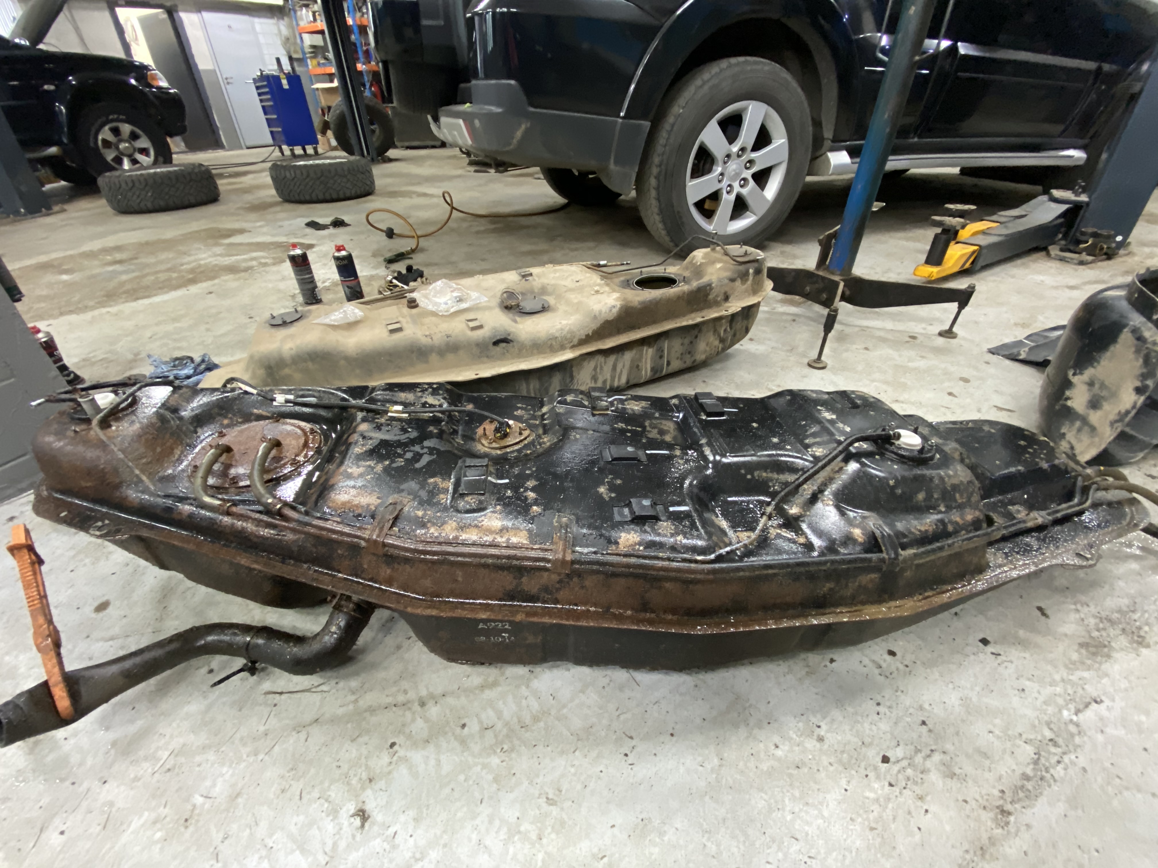

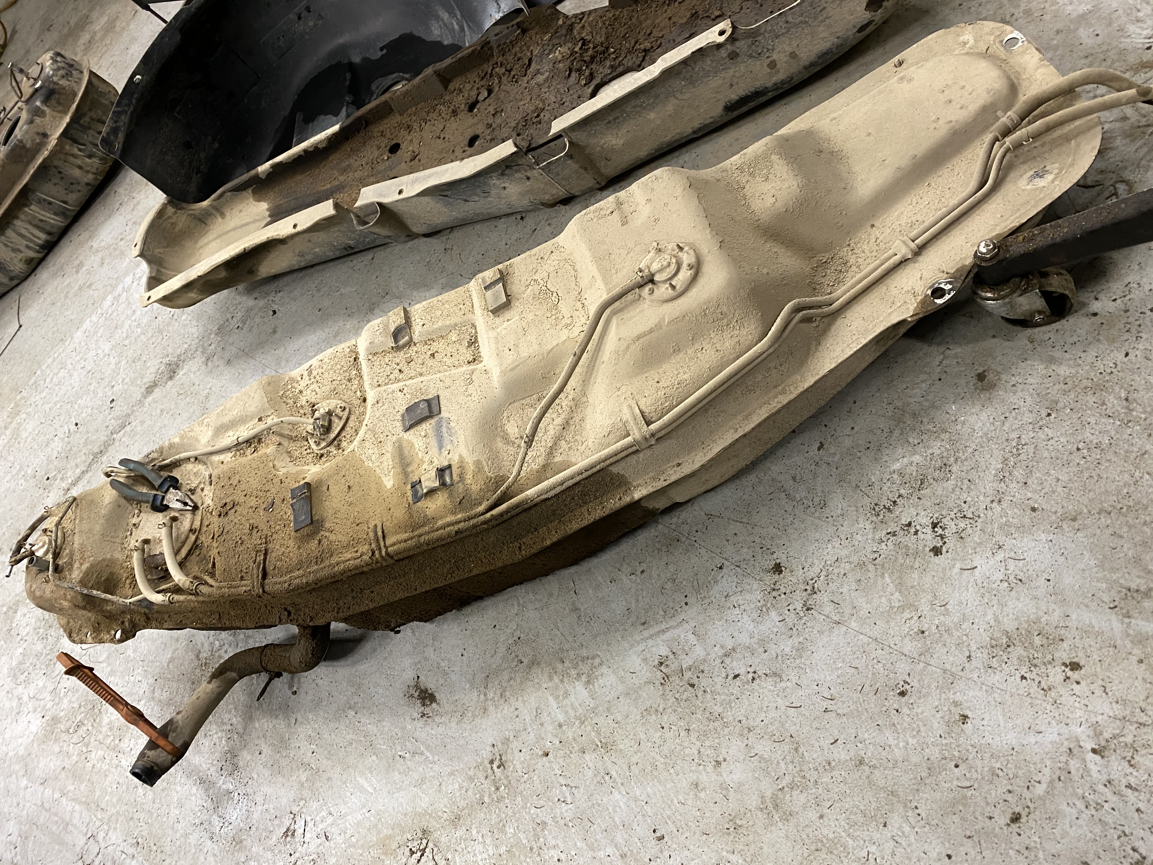

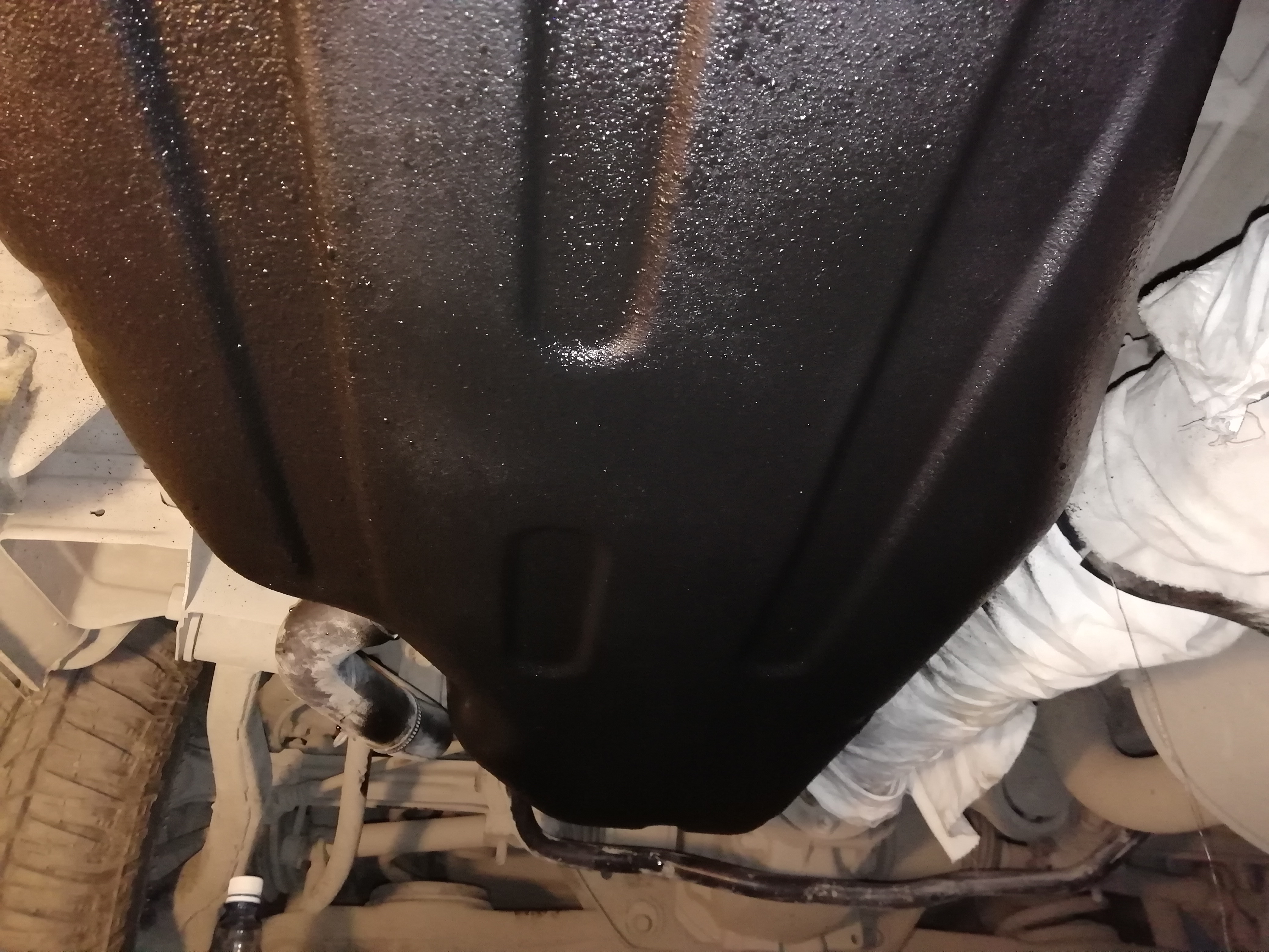

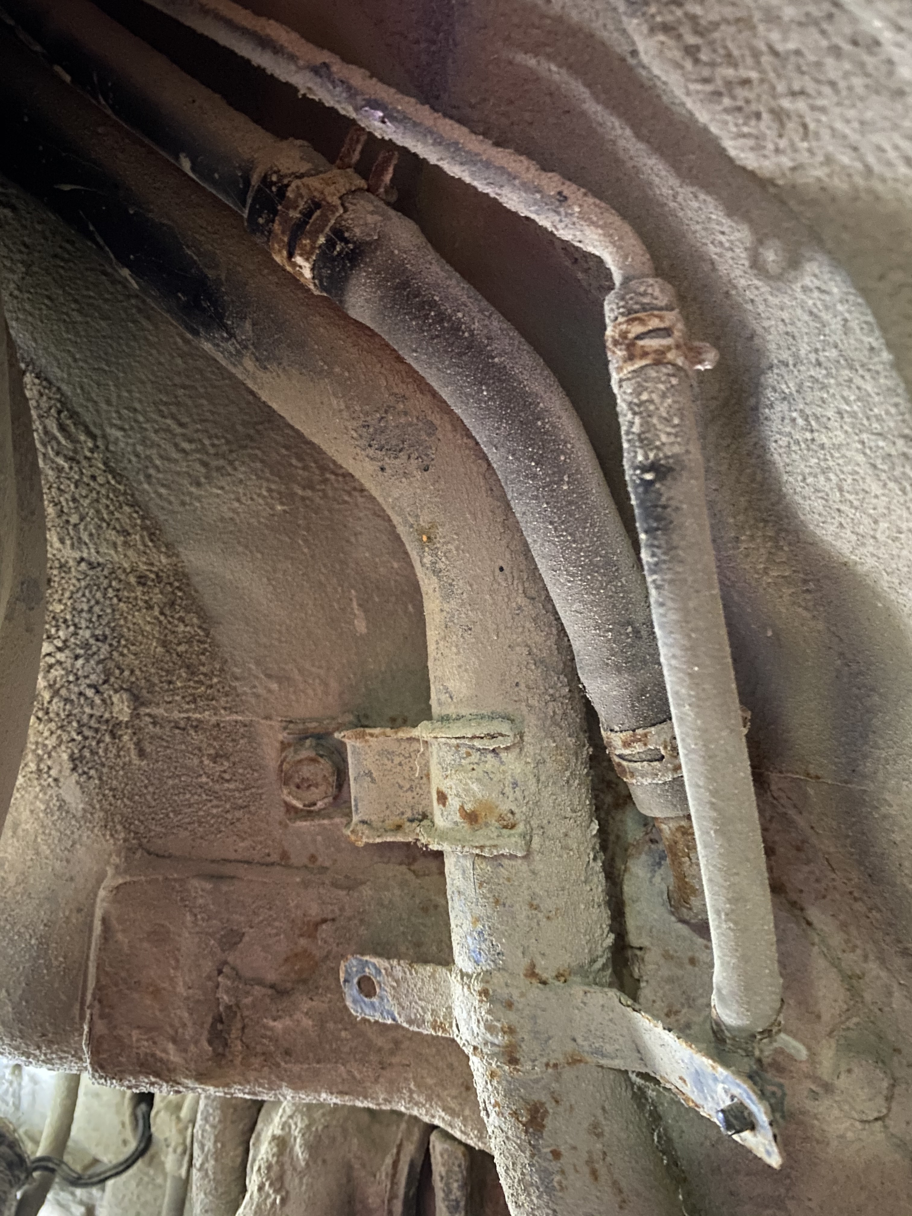

Появился запах солярки, поехал на осмотр после работы вечером-на баке потеки,вердикт менять! Пришлось оперативно менять.
Бак заказали, алюминиевый, на следующий день к полудню бак привезли: Сняли старый, отмыли: Осмотрели горловину(ставте подкрылки!! результат на фото), зачистили проблемные места и заантикорили, обезжирив: Далее перекинули требуху со старого на новый бак, датчики, клапана и заборник с заменой фильтров на нём.
Не без приключений:
1. Трубки на новом баке оказались толще, меняли/подбирали шланги.
2. После установки бака выяснилось, что задняя опора силового агрегата при трясках будет касаться бака, пришлось снимать и отпиливать часть ребра болгаркой(уже не первый бак так делают).
3. При установке штатной защиты бака, не совпали почти все дырки на баке для её пистонов. Не страшно, воспользовались хомутами.
Хотелось бы, чтобы производитель, если читает это, учел все эти факторы в будущем. В чем проблема попросить прислать старый бак и защиту для замеров?
После установки внешне выглядит как родной бак, за пластиковой защитой вообще не определишь сразу, какой бак стоит.
Фотку забыл сделать.
По стоимости: обошлось всё в 40 тысяч,
из них бак 28600 руб., остальное работы, фильтры, материалы и т.п.
Спасибо родному Автофору

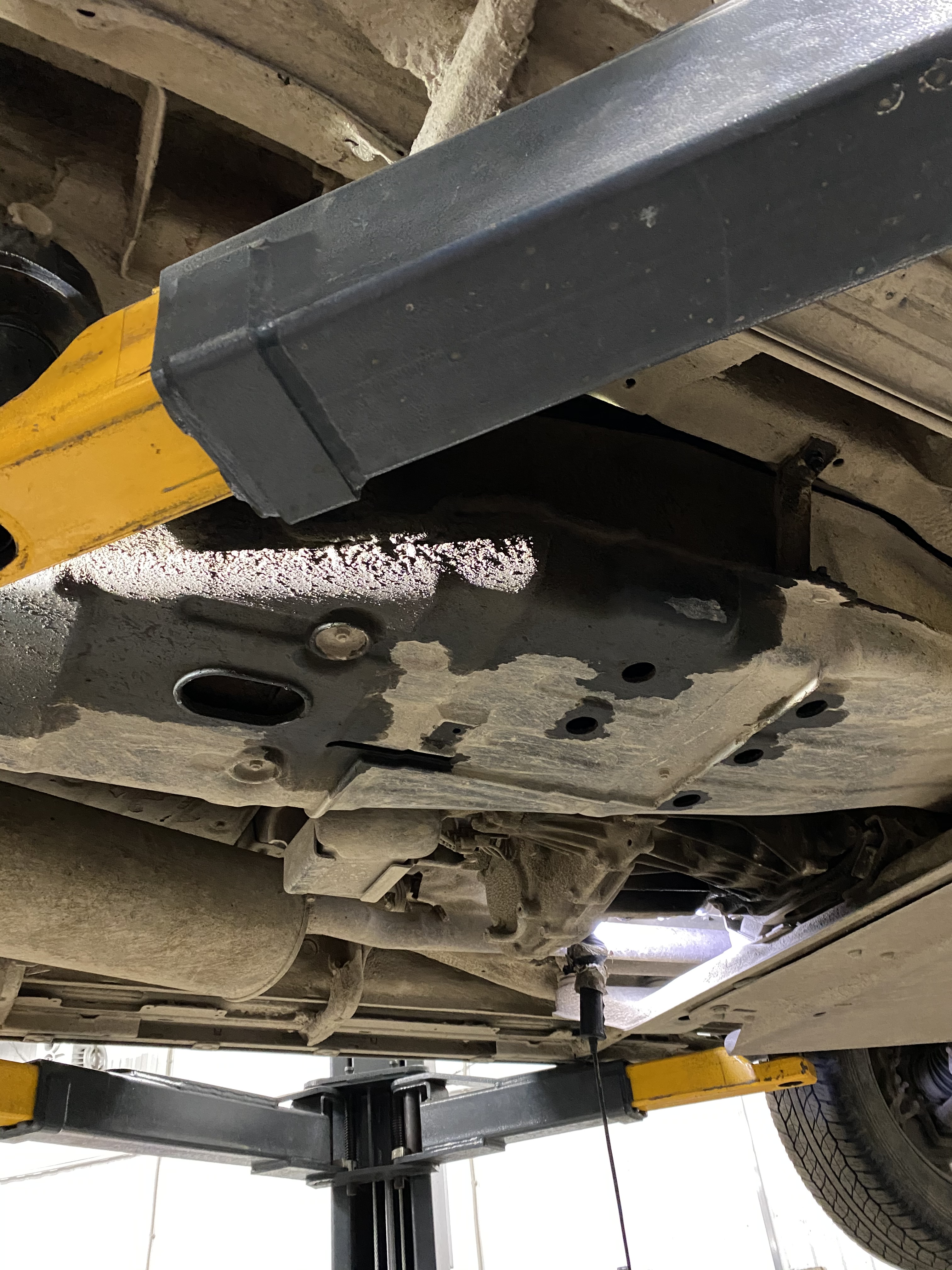

Всем привет!
Пришло время и мне менять бак!
Был ржавый, замял на бездорожье и потёк.
Решил брать из ПНД в автопласте!

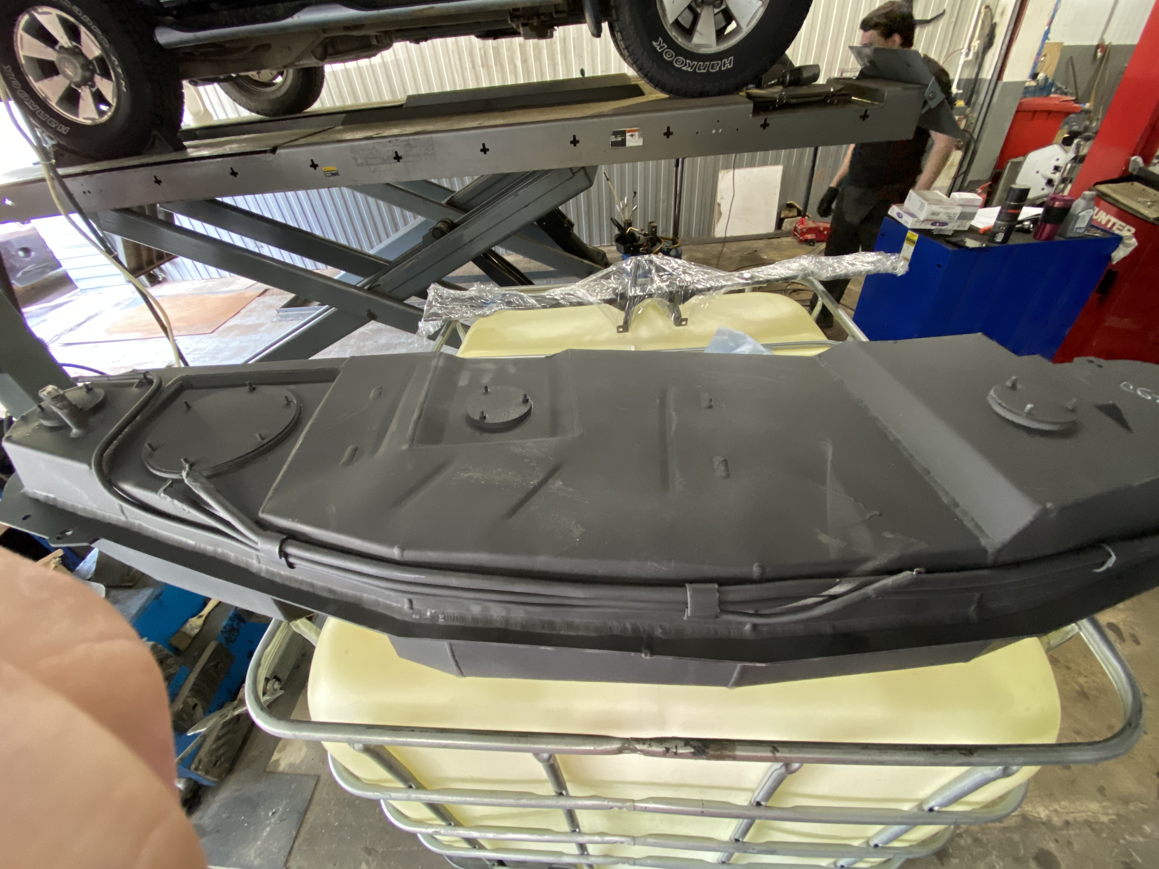

Бак выглядит добротно, брал с прокладками и трубками за доп плату. Инсталляция прошла безболезненно, сложностей не было. Единственное, отверстия в баке под пистоны крепления штатной защиты не совпали, я притягивал стяжками.
Но возник один баг после установки бака, когда в баке остаётся четверть уровня по датчику и остаток пробега 100 км по компу, в топливную систему начинает попадает воздух и машина глохнет! Останавливаюсь, прокачиваю топливо лягушкой, снова заводится и едет немного пока не хватанёт воздух.
До замены бака проблем не было, снимал три раза уже бак и проблему решить не удалось пока.

Учитывая, что у тебя керосинка, то в баке у тебя только трубка с сеткой и если нет подсоса по хомутам сопряжения патрубков, то и проблем быть не должно. Но раз уже 3 раза снимал бак то думаю всё там по хомутам уже обжал/переобжал и дело не в подсосе воздуха со стороны. Думается мнеdemon120 писал(а): ↑ Но возник один баг после установки бака, когда в баке остаётся четверть уровня по датчику и остаток пробега 100 км по компу, в топливную систему начинает попадает воздух и машина глохнет! Останавливаюсь, прокачиваю топливо лягушкой, снова заводится и едет немного пока не хватанёт воздух.
