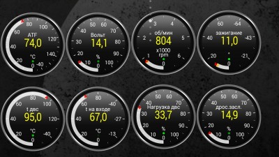

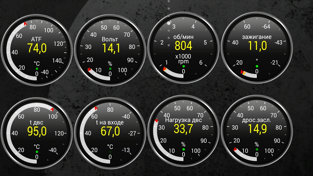

В Москве сегодня шкалит за 30 в тени...снял показания с ЭБУ после движения около 1,5 часа по Московским дорогам...

liss1975 писал(а):В Москве сегодня шкалит за 30 в тени...снял показания с ЭБУ после движения около 1,5 часа по Московским дорогам...
Ай, красота))) Осталось помониторить в зимний период.
