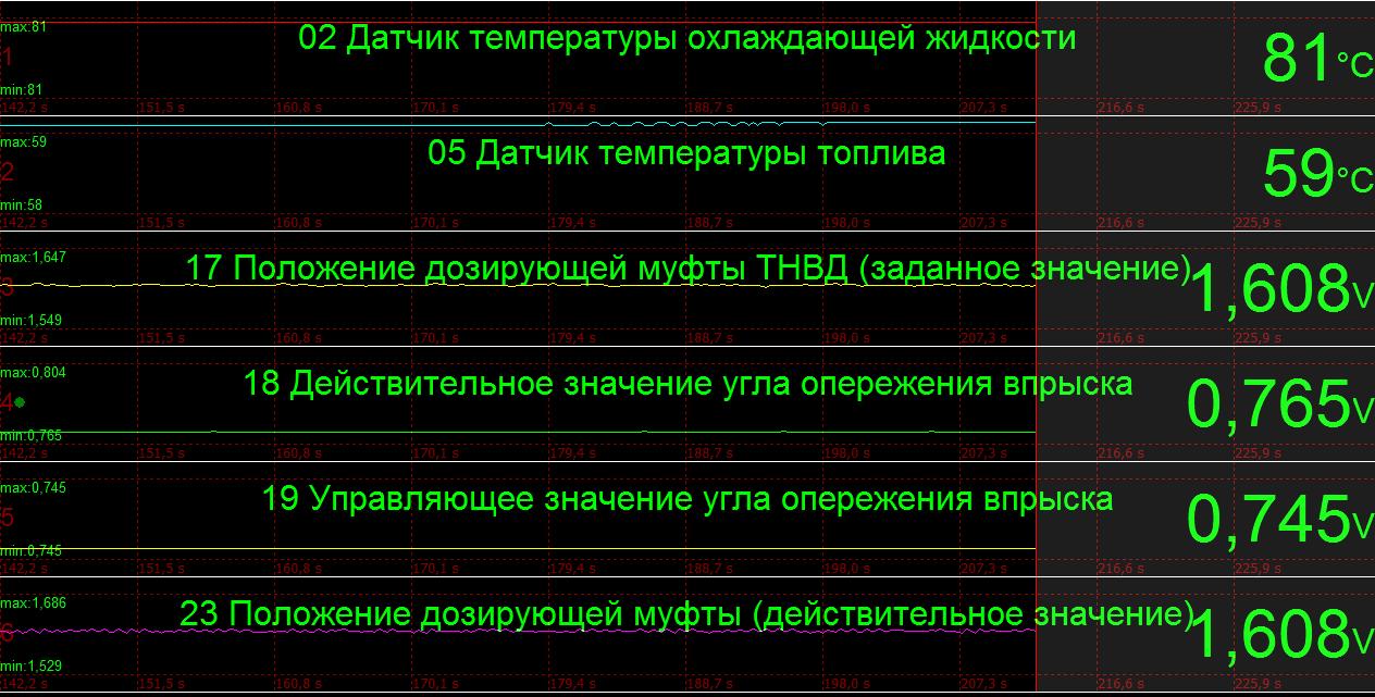

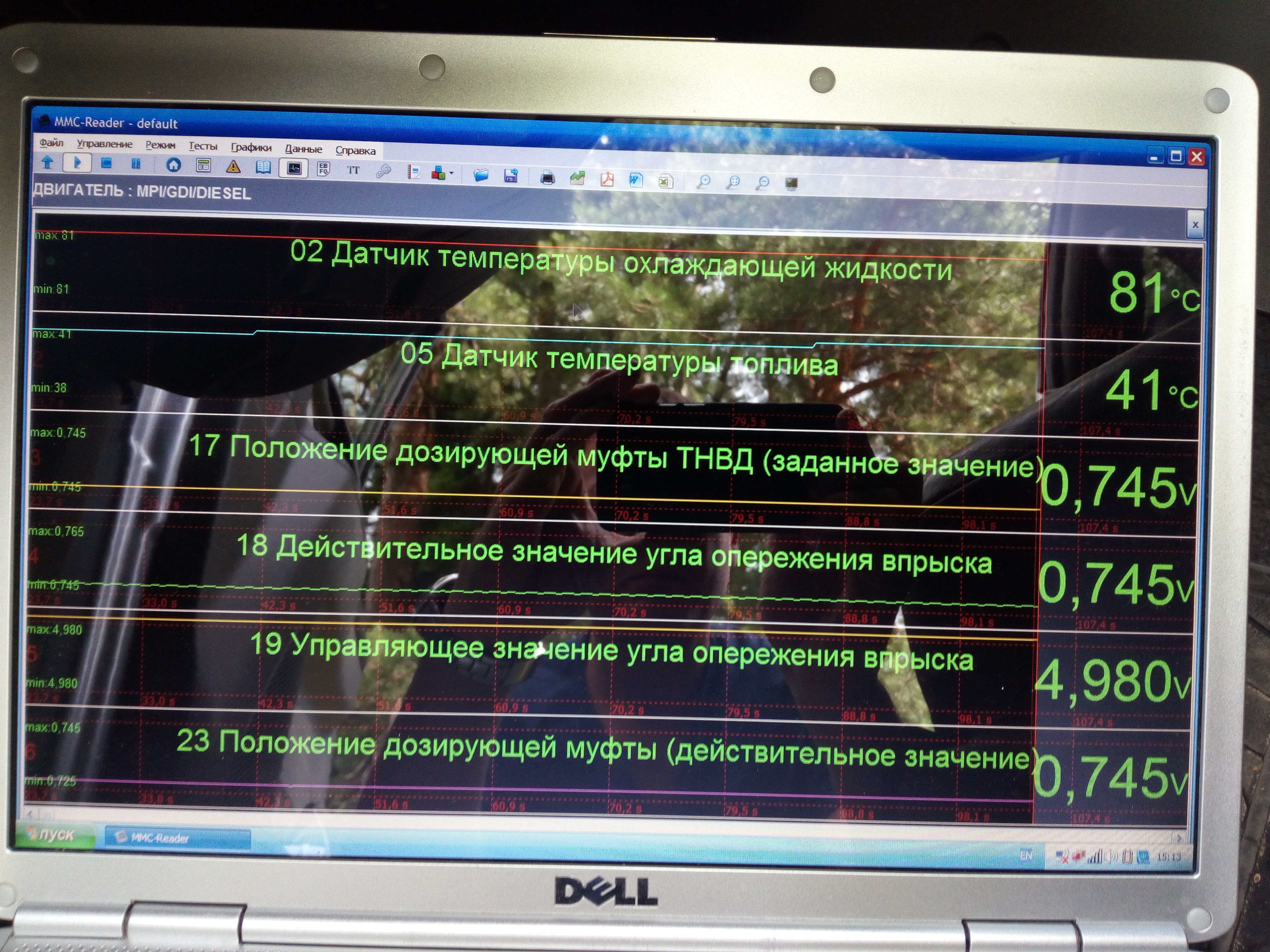

Зажигание включено, двигатель не работает. На ваш суд.
winter1971
Сообщения: 2948
Двигатель:: 4M41 дизель
Откуда: ЯНАО
Благодарил (а): 25 раз
Поблагодарили: 98 раз
Re: Система питания, впуска и выпуска 4М41
Сообщение winter1971 »
А это на холостом ходу.

winter1971 писал(а):А это дата-лист.
По какой-то причине, там на ХХ показаны данные при неисправности ТМГ
winter1971
Сообщения: 2948
Откуда: ЯНАО

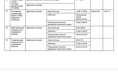

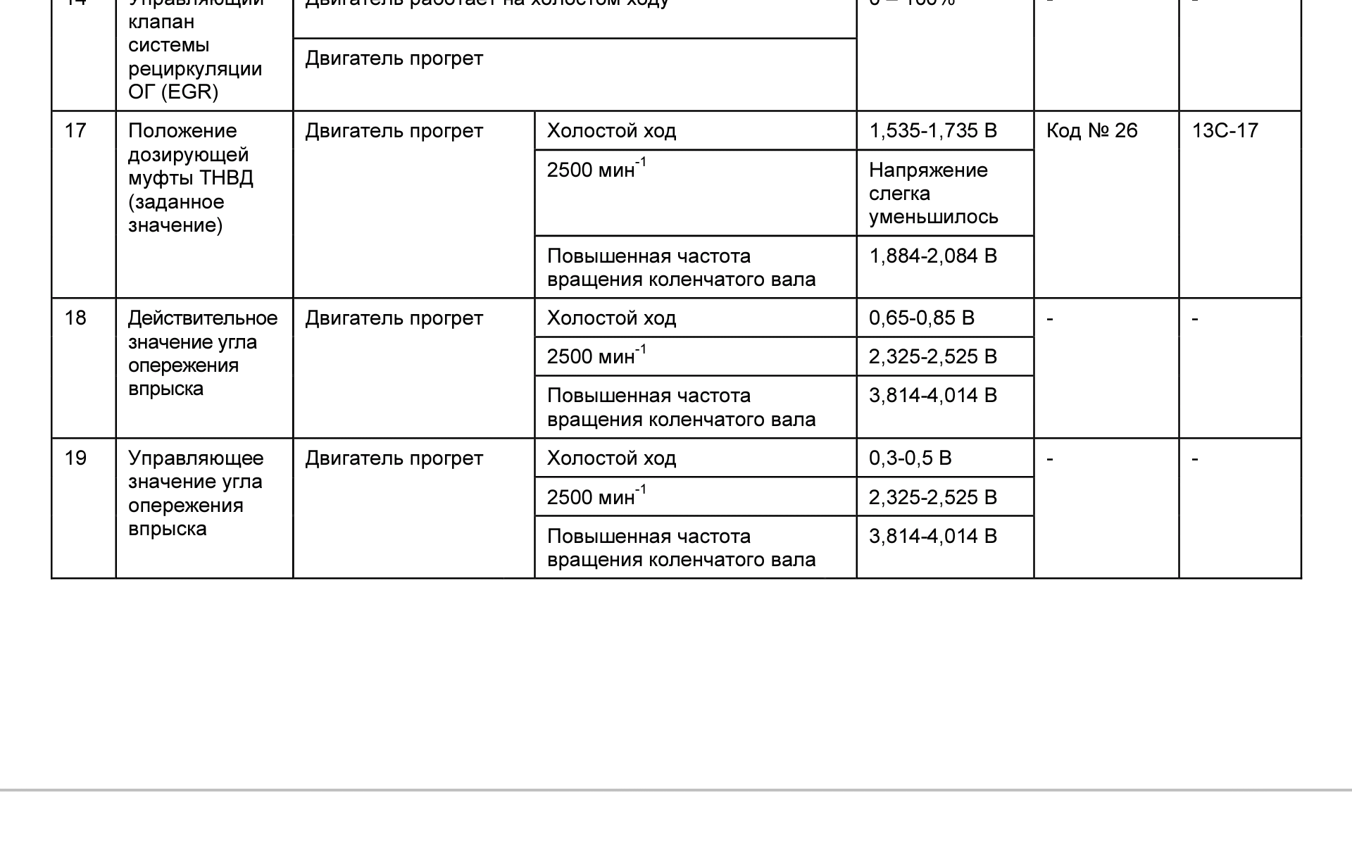

Показания CSP 1,225-1,300V, TMG 1V - это норма?
Boyёк
Сообщения: 790
Зарегистрирован: 16 сен 2013, 13:31
Мой автомобиль(и):: Mitsubishi Pajero III
Откуда: Новосибирск
Благодарил (а): 19 раз
Поблагодарили: 43 раза
Сообщение Boyёк »
это хорошо на прогретом двс.

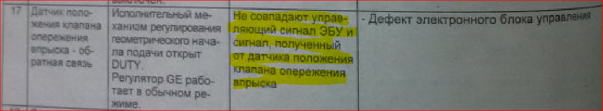

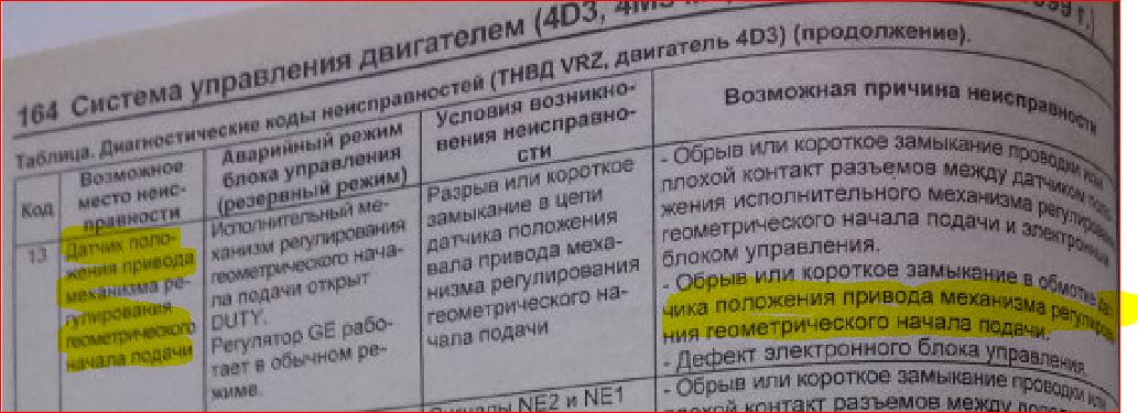

Оживлю несправедливо забытую почти на 1 год эту тему.
Знакомый спец СТО приобрел очередной сканер под 200 т.р. для CR систем. Оказалось, он читает все VRZ. На удивление есть большая разница в дата листах ЭБУ VRZ 4М41 и грузового Кантера VRZ 4D33.
Была не диагностика VRZ 4D33, а тестирование работоспособности нового сканера. На грузовом VRZ отслеживается не CSP (положение дозирующей муфты), а "Положение привода механицизма регулирования геометрического начала подачи" (перевод в книге по Кантер).
Возможно, это в тему о способности VRZ делать коррекцию подачи по форсункам?
В грузовом VRZ несколько иначе реализовано управление и отслеживание дозированием подачи топлива: там есть Q-резистор и/(?)или резистор отбора мощности в управлении ТНВД + некий "Датчик нагрузки коробки отбора мощности" - три разные кода ошибок по ним.
Ещё интересно, в VRZ 4D33 предусмотрена ошибка расхождений тайминга, чего так не хватает для 4М41

Сообщение sumpeop »
