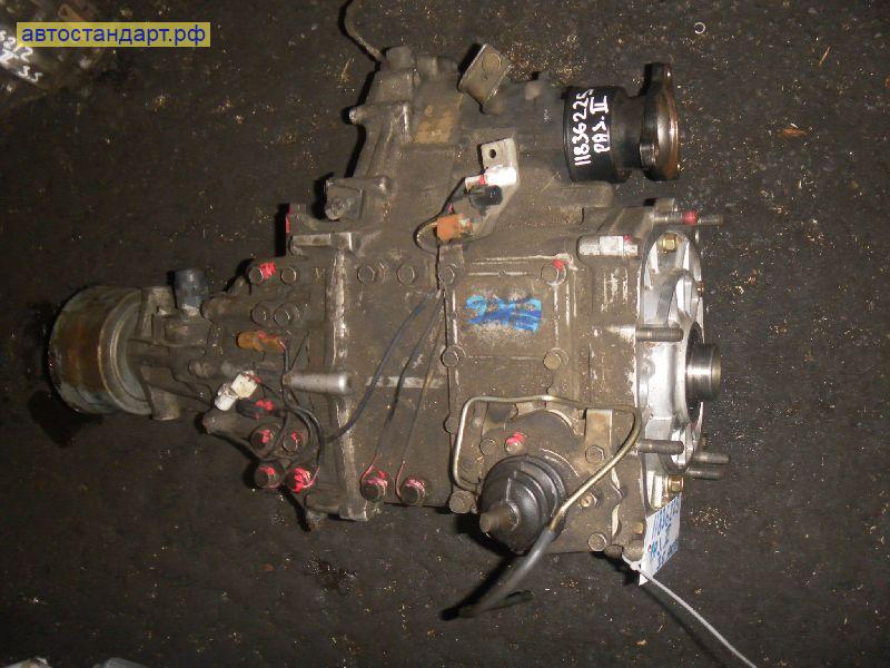

Re: Super Select для Спортов
Сообщение Cube-ik »
это оно?
GriFon
Сообщения: 1185
Зарегистрирован: 21 май 2010, 09:55
Двигатель:: 6G72 Газ Ri-500
Мой автомобиль(и):: Montero Sport 2000 XLimited Super Select A4WD
Откуда: Almaty
Откуда: Montero Sport Club Almaty
Поблагодарили: 19 раз
Сообщение GriFon »
Cube-ik писал(а):это оно?
Нет, это не то про что я говорил.
Это от леворульной машины, АКПП?
вообще на партайм смахивает.
Если же это СС, установка возможно только с пилением окна под правую сторону.
6G72, nonline body 3-0, радиатор от 4M40, термос TAMA88, электровеники от MPV, радиатор АКПП, ri-500, чип Е0 (удалены катализаторы, EGR, EVAP), Super Select, ГБО, калитка, пружины от патруля. в разработке задняя печка и 3.5DOHC.
нет это СС раздатка, датчиков видите сколько! но она помойму "малая" а нам нужна большая, Снуперу напишите он точно скажет.
а вот то что она с паворукой машины или с МКПП это точно!

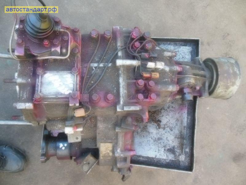

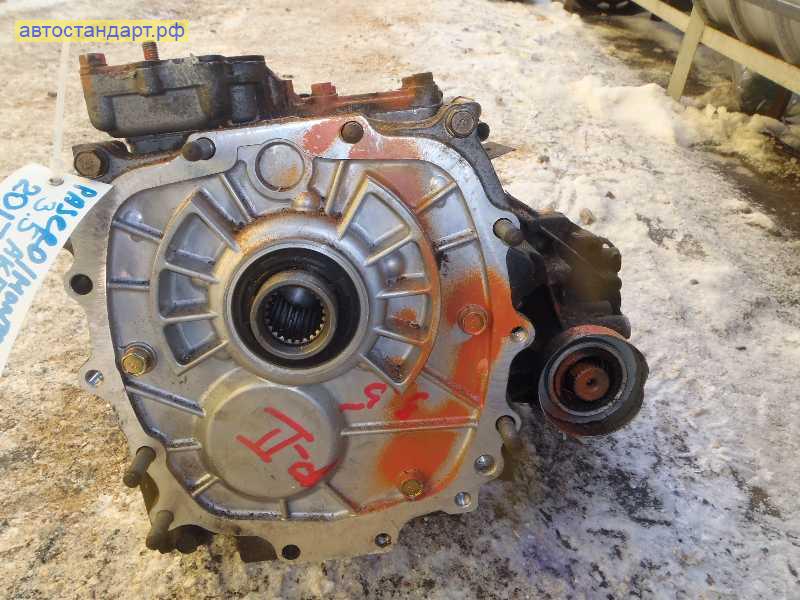

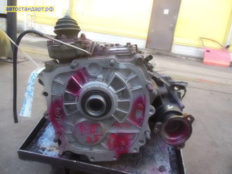

Сообщение Cube-ik »
пишут для обоих 3.5 6g74 акпп
а эта?
Podzemshik
Сообщения: 7671
Двигатель:: 4D56, 1KD
Откуда: Permoníci
Благодарил (а): 126 раз
Поблагодарили: 417 раз
Сообщение Podzemshik »
На фото "большие" раздатки . Отличительный признак - справа сбоку крышка на 10 болтах. Они от правого руля с АКПП, потому что рычаг раздатки справа. Они не могут быль от МКПП, так как нет дырки для рычага МКПП.
На леворульный Спорт с АКПП подойдёт только с перестановкой рычага АКПП, подробности есть в этой теме.
а эта?
Там ДВЕ раздатки ::-D:

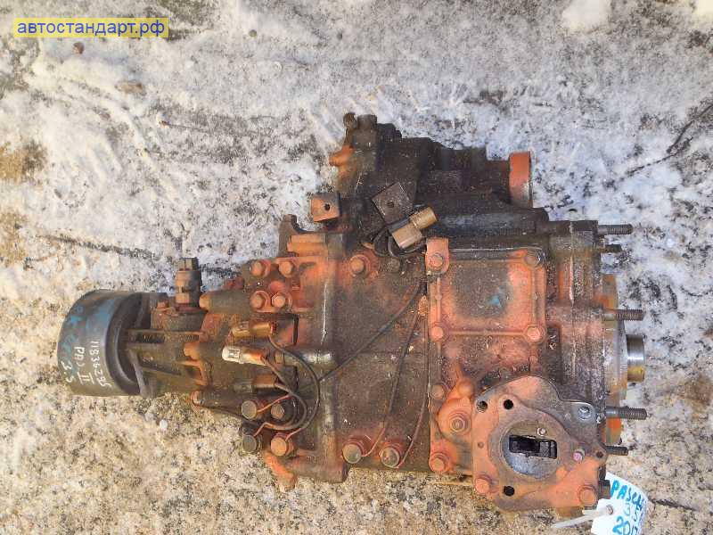

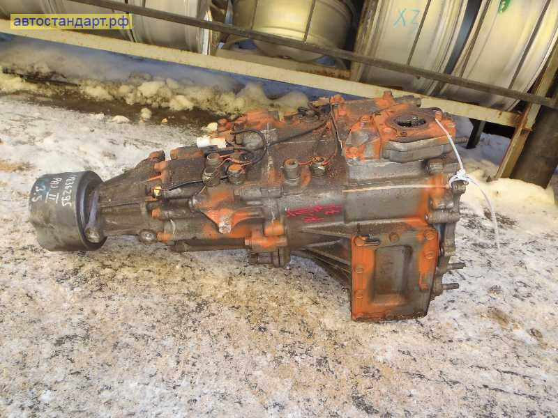

Сообщение GriFon »
999Serj писал(а):нет это СС раздатка, датчиков видите сколько! но она помойму "малая" а нам нужна большая, Снуперу напишите он точно скажет.
Датчики то они да, но как-то по размеру маленькая, а крепление на коробку большое, там 2 варианта или 6 болтов или 12 что ли.
вот кстати маленькая раздатка которая не подходит вообще
Podzemshik
Сообщения: 7671
Откуда: Permoníci
Если я не ошибаюсь, это вообще от V5МТ21.
Такие ставились на бензинки 2.4 и 2.6 литра.
Вот "большой" парт-тайм от Спорта с АКПП, здесь нет корпуса дифференциала
