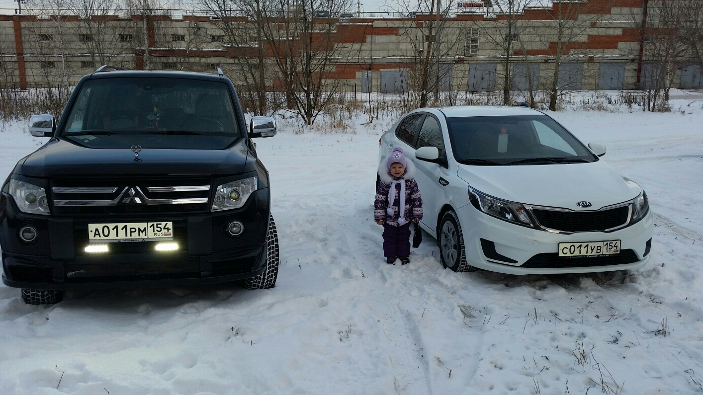

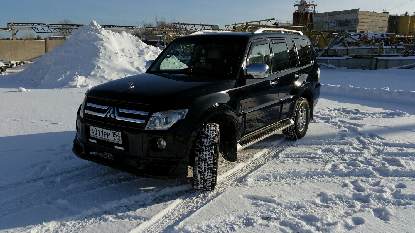

Короче достали китайские дхо. Поехал купил рабочие фары диодные. Поставил немного переделав крепления. Отрегулировал чтобы не слепило. Иногда езжу без ближнего. Диоды рулят.
