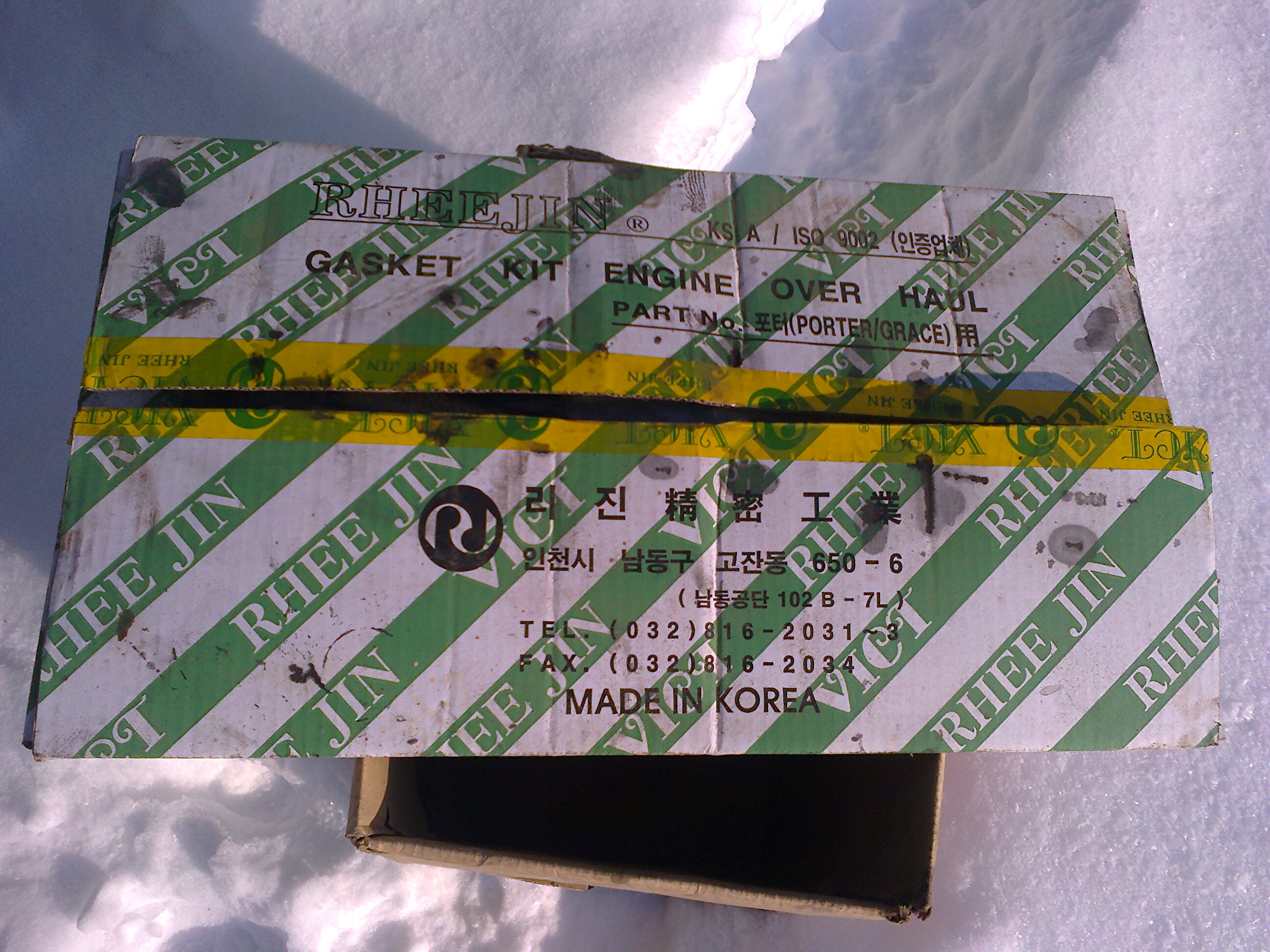

Я прокладки на п2 беру, там тож все, цена 1200, но колечка на трубку, которая с помпы на печку идет - нету))), а менять надо...резинотехника выручает

Я кроме колечка там ещё герметика от души наложил. В наборе прокладок NAKAMOTO колечко было
