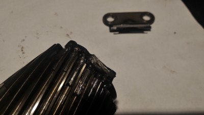

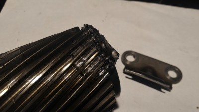

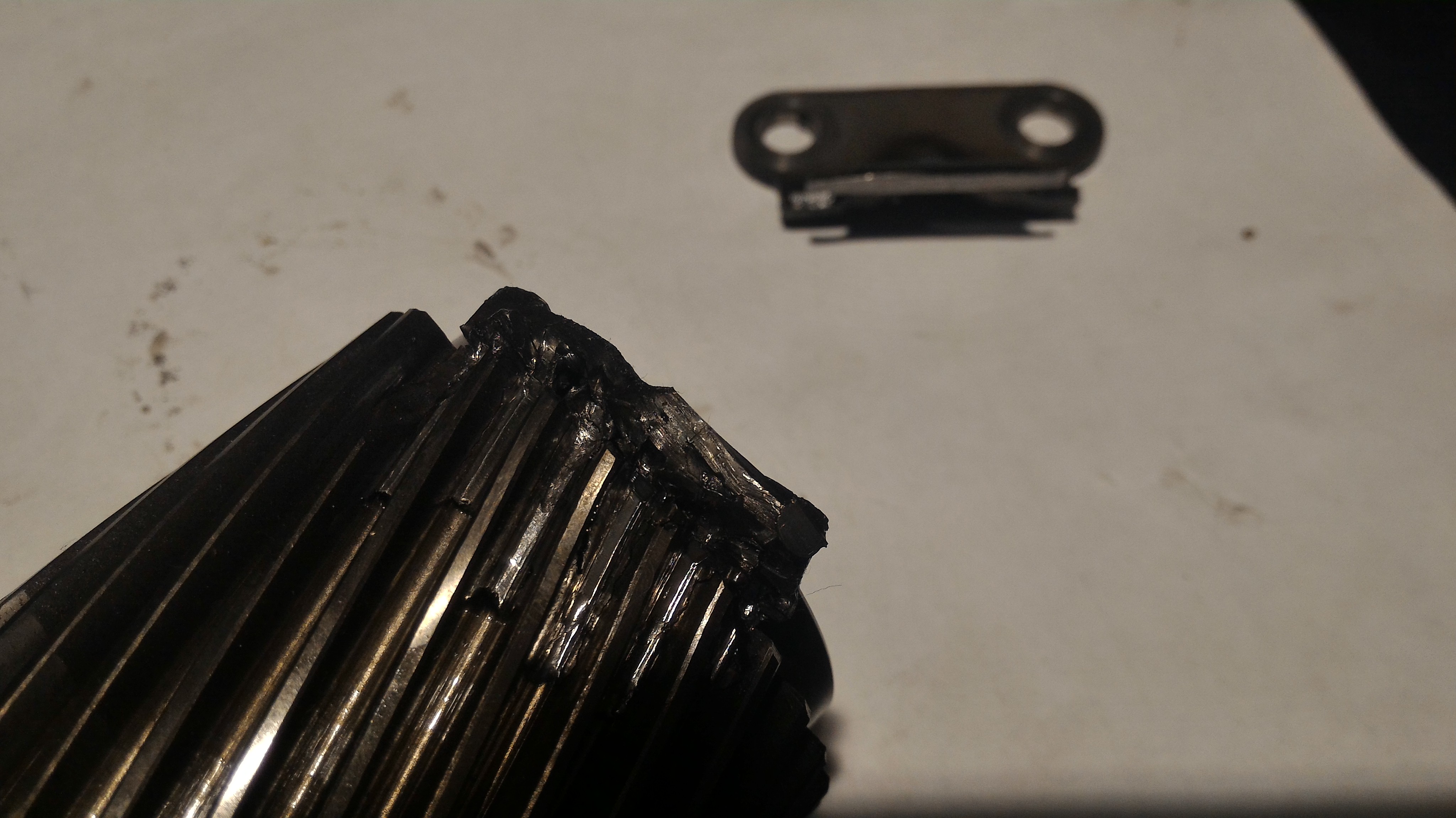

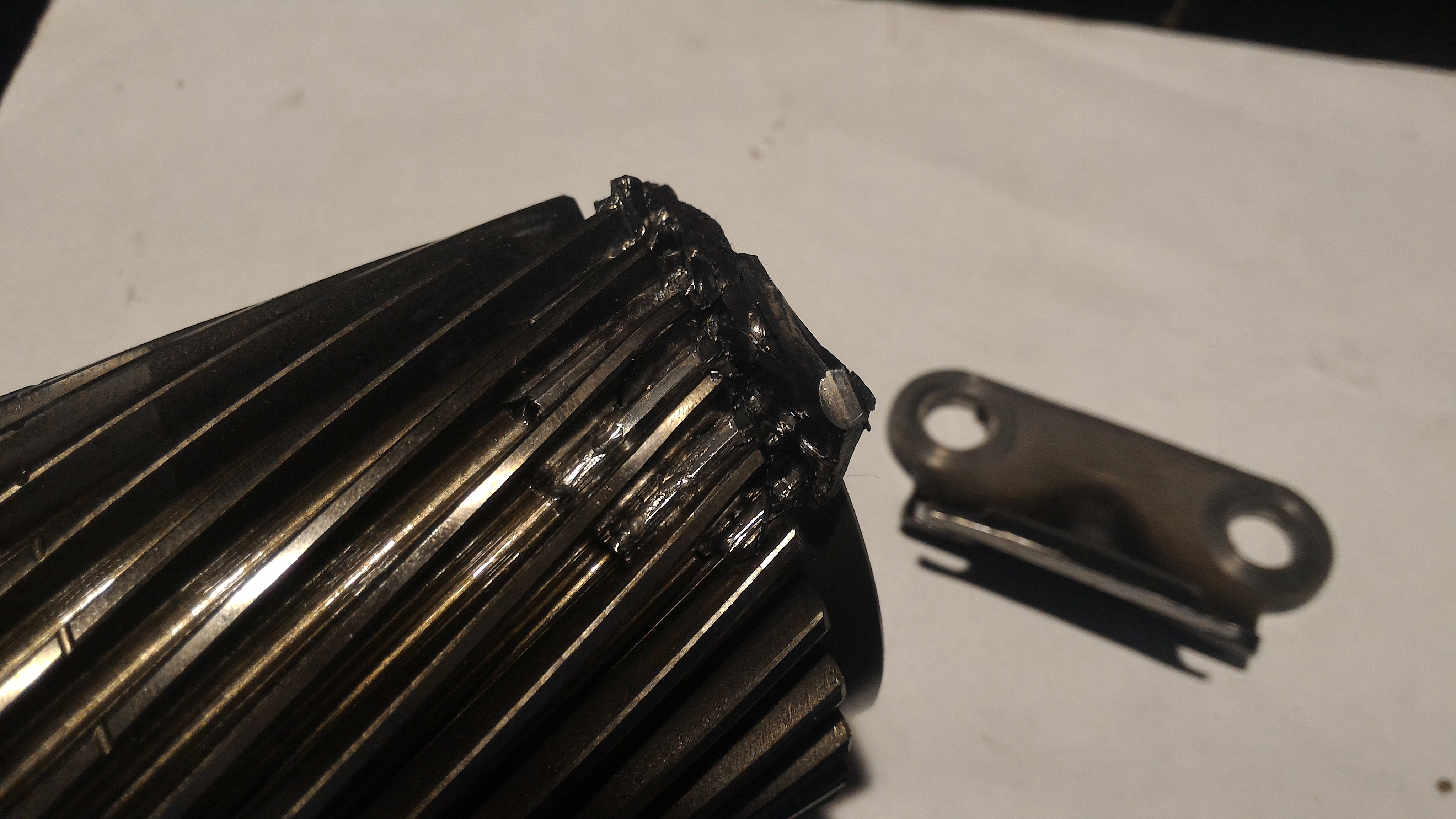

ДОБРОГО ВРЕМЕНИ СУТОК НАРОД .
Сегодня нарисовалась вот такая? не очень приятная картинка .
Мотор не крутит ! Заклинило .
Срезало успокоитель ,видать никогда не менялся и вот тебе на ...
Думаю кусочек застрял между звёздочками в низу ...
КАК ВЫ ДУМАЕТЕ , ПРИДЁТСЯ МОТОР ПЕРЕБЕРАТЬ ИЛИ ОБОЙДЁТСЯ МАЛОЙ КРОВЬЮ ?
ЦЕПЬ НАДЕЮСЬ НЕ ПЕРЕСКОЧИЛА ,ЧТО ДУМАЕТЕ ?
БУДУ КРУТИТЬ В ОБРАТКУ И МАГНИТОМ ЛОВИТЬ КУСОЧЕК УСПОКОИТЕЛЯ ...
ЧТО ПОСОВЕТУЕТЕ ?
СПАСИБО ВСЕМ ЗА ВНИМАНИЕ !!!

Если заклинило, то тут уж никуда не деться, снимать лобовину и смотреть. За одно и замена шестерен, цепи, натяжителя.

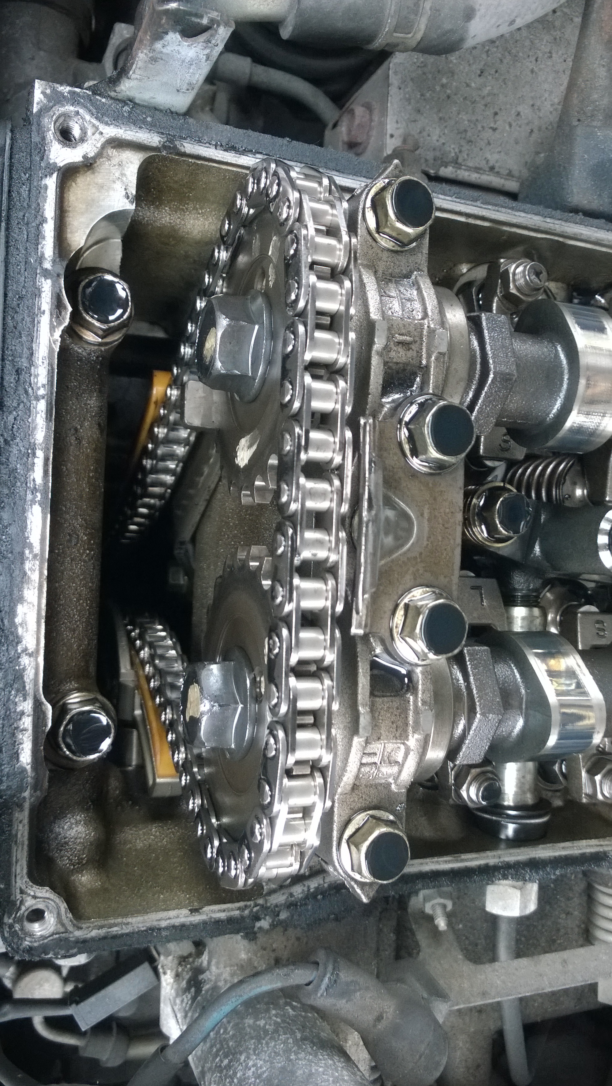

Набор цепь, звездочки и натяжитель, успокоители, оригинал или нет - тебе решать.... Вот из недавнего
Все было заменено на автовелтовский набор.

Огромное спасибо за фотки и за помощь .
Буду разбирать ...
