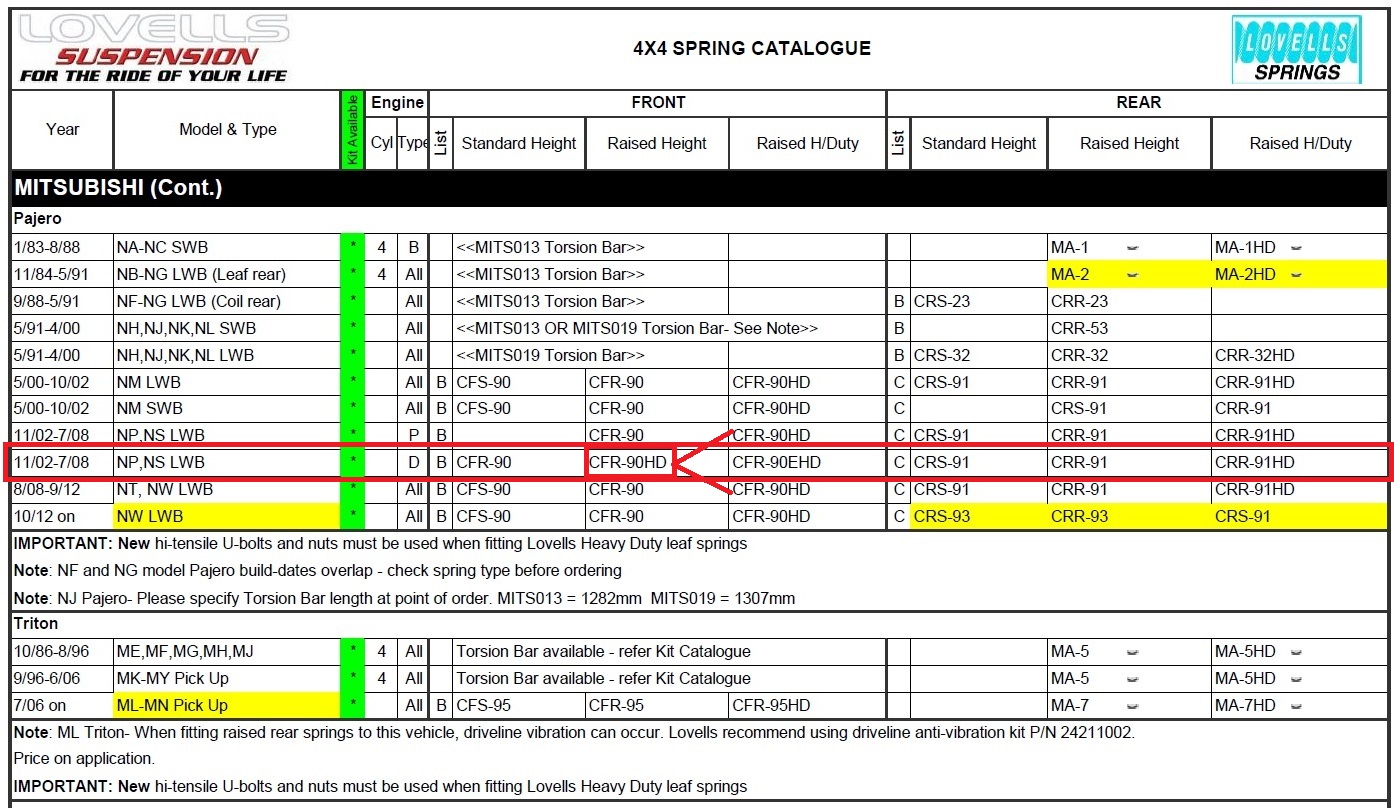

Насколько я знаю ОМЕ не делает пружины специально для 3.2. Они тупо пишут "дизель" и все.Alex5024 писал(а):Свят я тут товарищу одному на машинку с мотором 2,5 на заводские амортизаторы передние, поставил пружины ОМЕ +100 для мотора 3.2 вот у него моська поднялась59,5 и передние отбойники уперлись
Сказал будет точить проставку под верхнюю шаровую 10 мм.
Если посмотреть на оффсайте, то можно предположить, что они делают только для 2.5.
А ОМЕ +100 кг (ОМЕ 3027) это дизель с бампером и лебедкой. При такой нагрузке обещают лифт 20мм.
Я как-то видел мельком стоковый Спорт 2.5 на 3027 пружинах, да, у него нижние рычаги чуть-ли не вертикально стоят) и передние колеса залезли глубоко в арку, как-будто вылет дисков +60 )))
По идее если их (3027)поставить на 3.2, который тяжелее чем 2.5 , то должно быть нормально без бампера. Но сильно сомневаюсь в комфортности, т.к даже 606 пружины были на грани.
Да, Свят прав, я катал и 606 ОМЕ, и 670 Доги. Доги прикольнее, где-то описывал подробности. Они и до сих пор стоят, надо как-нидь поймать машину и померить что там осталось)
Проставку под левую стойку 7мм это я тулил. Так до сих пор она и стоит притуленная))). Не замерял, но вроде ровно машина стоит. Свят говорил, что ставил 10мм. Мне больше понравилась 7мм, дабы резьба шпильки хоть на пару витков торчала из гайки. Может это и не принципиально, но мне так захотелось.

Братья-Паджероводы, нужен совет.
Имеется автомобиль Паджеро4, выпуск июль 2008, дизель 165 л.с.
Есть желание заменить пружины и аммортизаторы с целью небольшого лифта и обновления подвески, так как штатная ушаталась в хлам. Нагружать машину силовыми бмперами и лебёдками не собираюсь.
Выбор сделан в сторону аммортизаторов Kayaba Skorched-4'S и пружин Lovells жесткости Height (RH), т.е. для обычного лифта 25-50 мм.
Проштудировав каталог пружин удивился следующему: на дизельные Паджеро4 выпуска по июль 2008 года на перед рекомендуется устанавливать пружины CFR-90HD (такие устанавливают на Паджеро3,4 выпускаемые с мая 2000 по настоящее время, не зависимо от вида двигателя в случае наличия дополнительной нагрузки на ось - бампера, лебёдки и пр.). На зад без проблем ставят CRR-91 для всех модификаций до 2010 года выпуска.
Вот я и задумался: какие мне теперь пружины покупать на передок - CFR-90HD или CFR-90???
И чем это вес дизельного Паджеро4, выпущеного по июль 2008 года отличается от такого же автомобиля, выпущенного с августа 2008 года?
Но первый вопрос мучает сильнее, так как пружины покупать надо.
Вырезка из каталога прилагается

Скорчедсы- хороший выбор цена/качество
Пружинки я бы брал HD, пофиг какие по каталогам идут. Дольше ходить будут. Ловеллсы на скорчедсах должны быть норм

LugTerr, посмотри подпись чувака с австралийского Паджероклуба по имени Pwoffey.
У него вроде дизель
