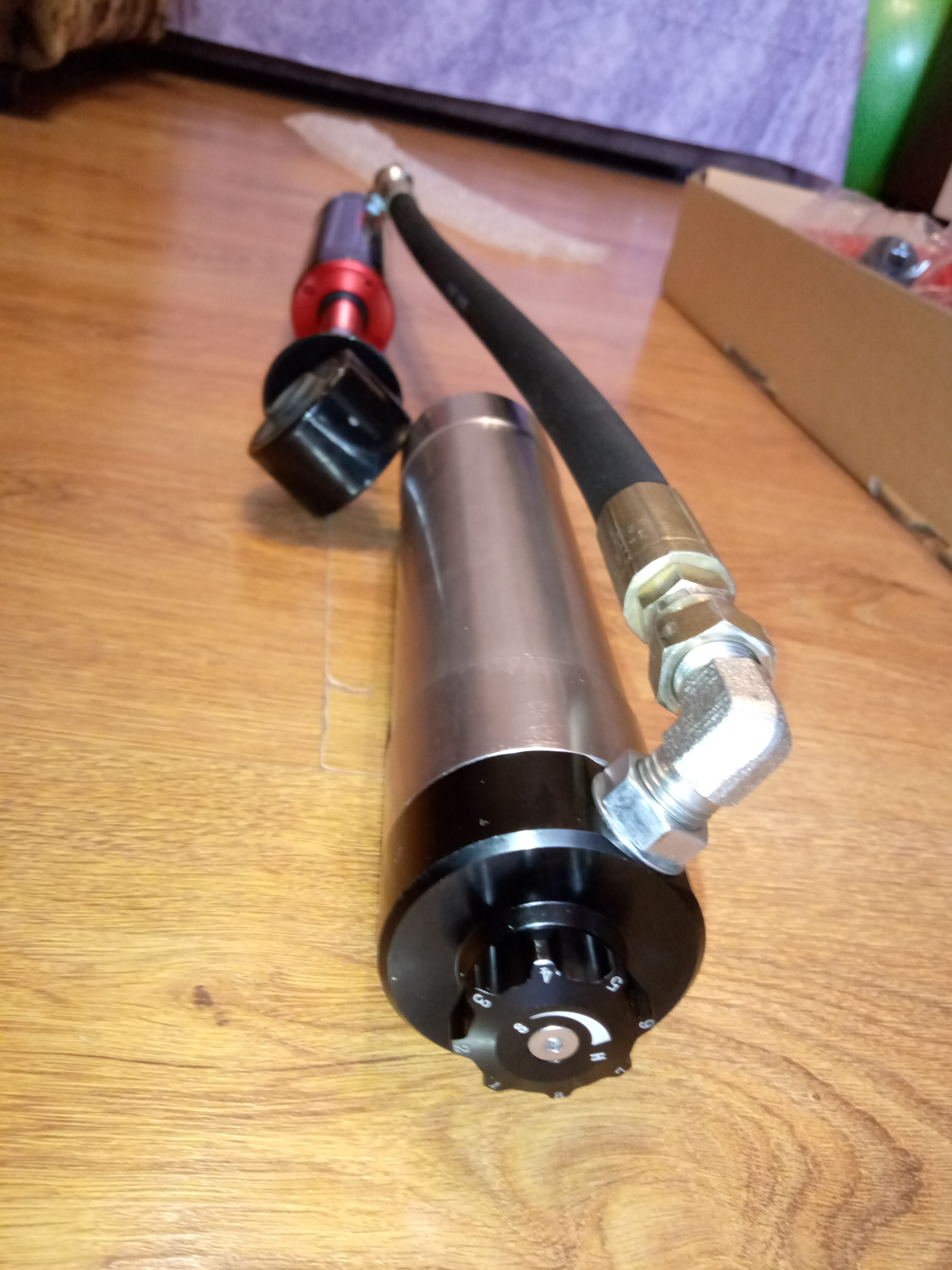

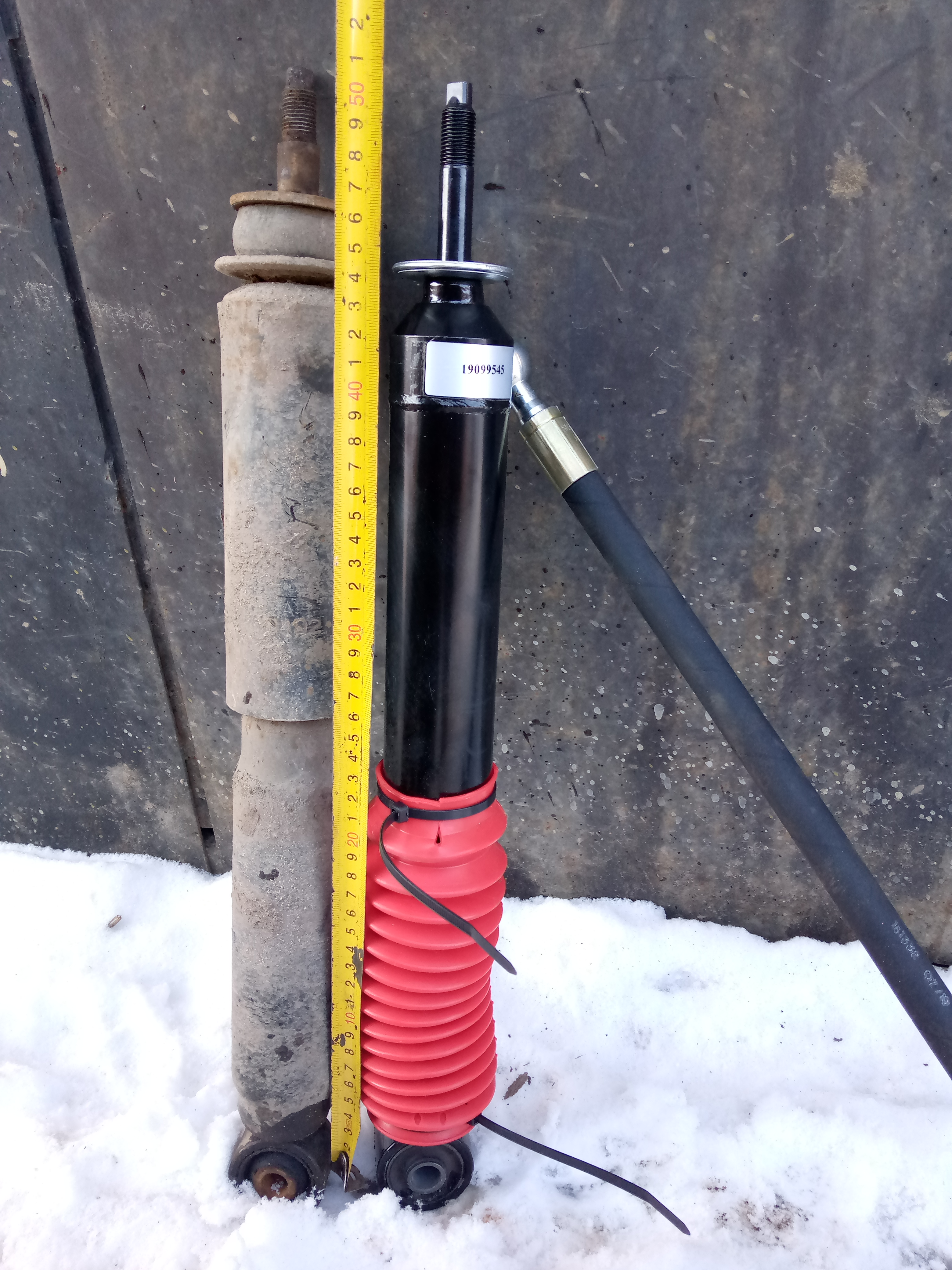

Новая серия :)

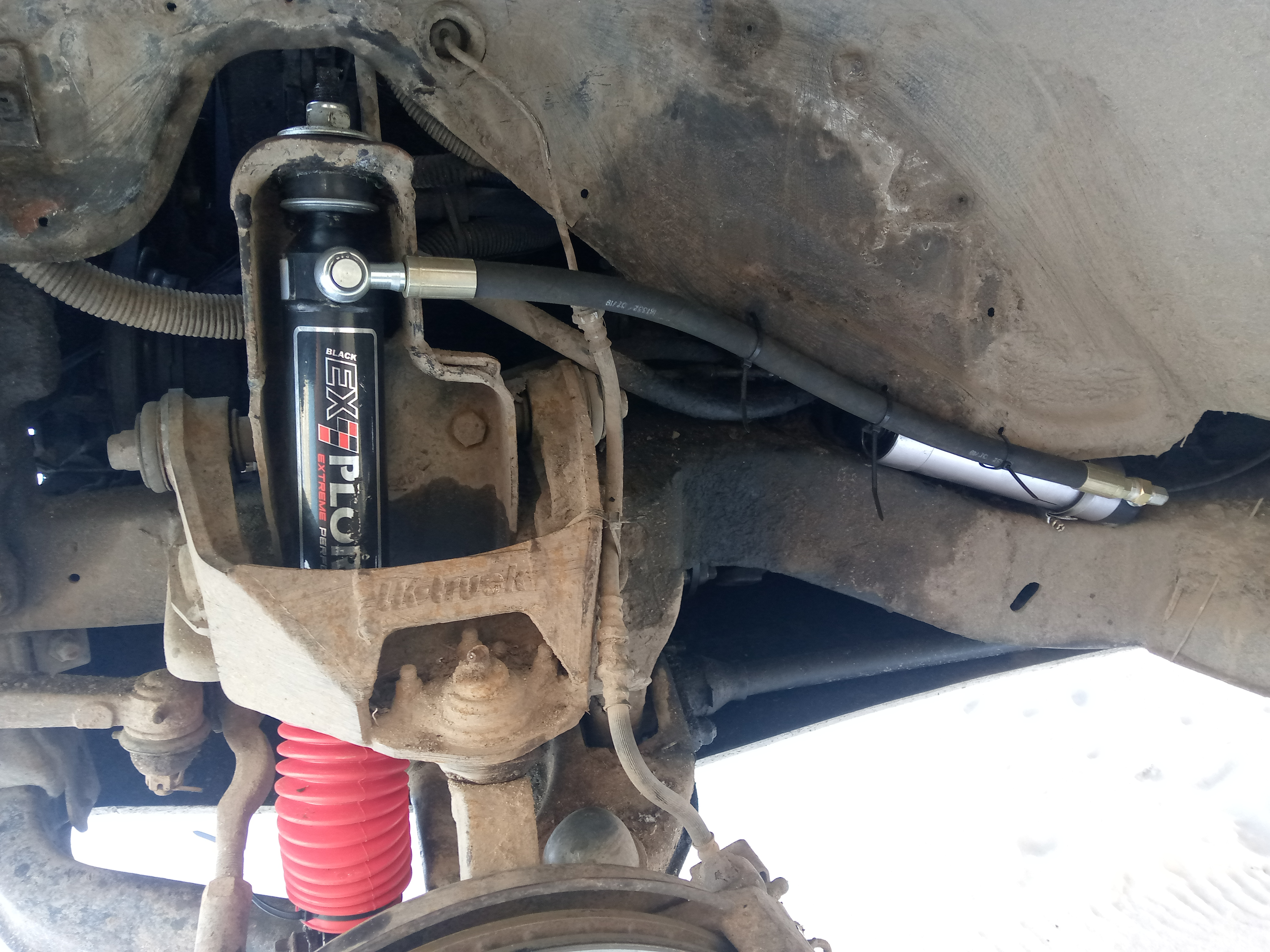

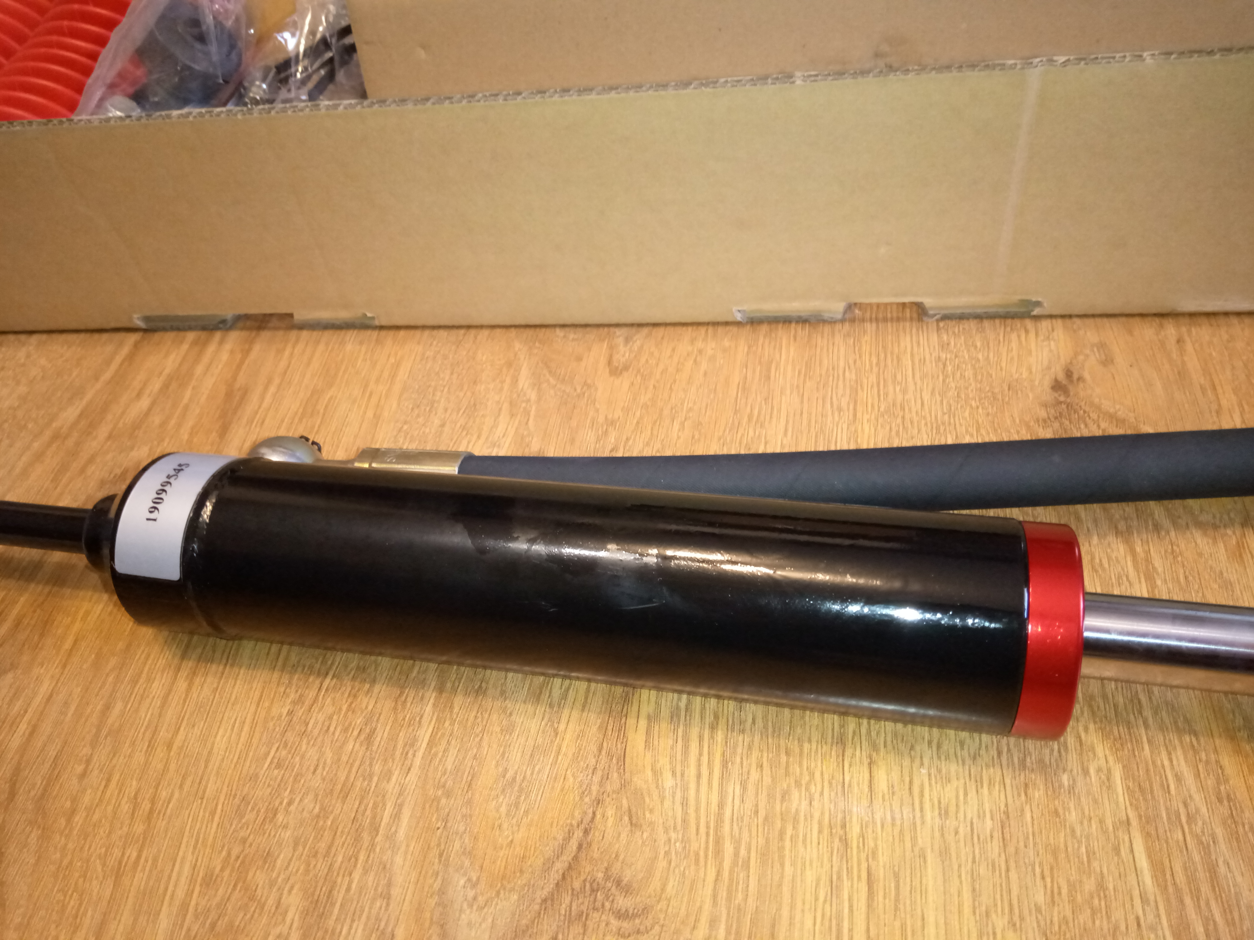

Обязательно пыльники поставь. Или срежь отбойник на штоке, а сделай отбойник на рычагах или мосту (смотря куда ставить будешь)
Иначе грязь будет стираться со штока сальником (на теле амо) кучковаться там, а при максимальном сжатии отбойником на штоке грязь будет ,,забивать" в сальник.

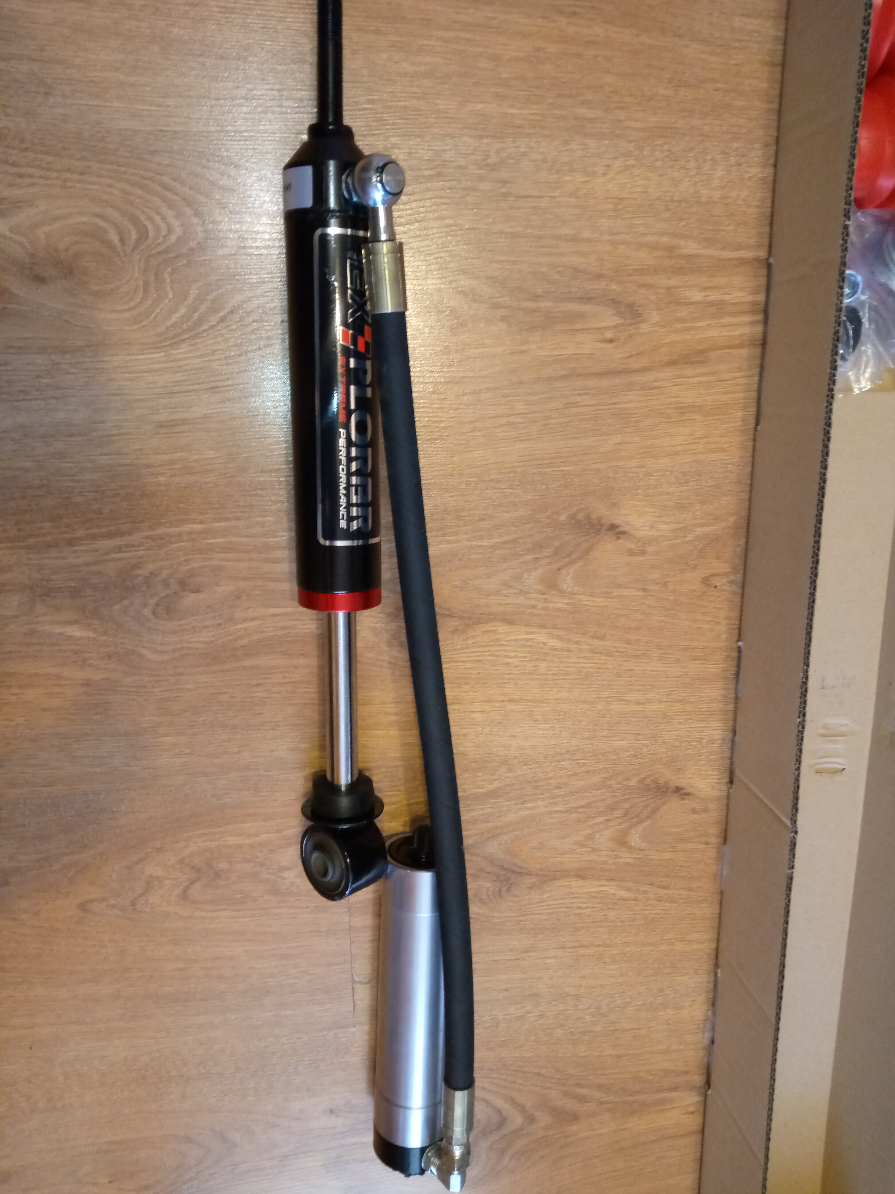

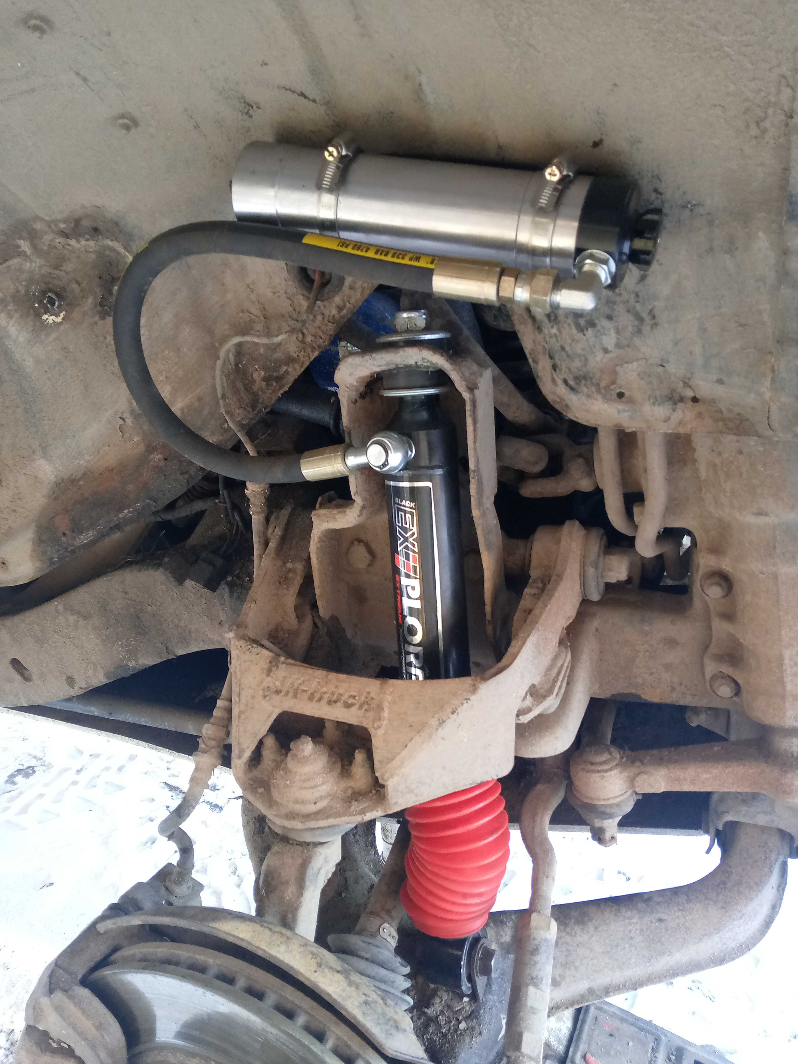

пыльники то я поставил, но многие говорят, что с ним хуже - под ним скапливается грязь и так же уплотняется потом в сальник. На сет отбойника нужно посмотреть на весь ли ход сжимается. Тесты завтра, пока думаю куда бачек влепить :) Сделал разные варианты....

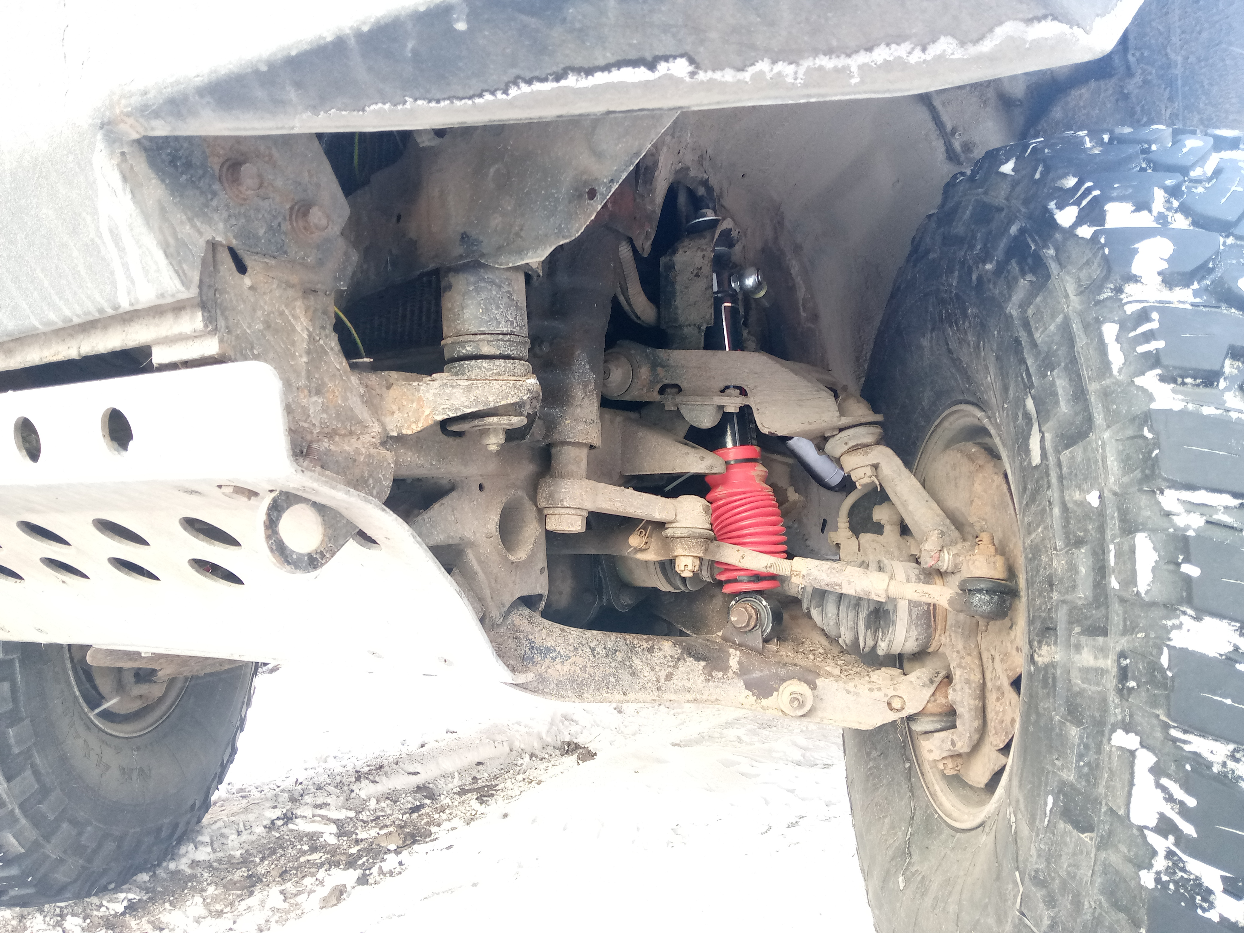

Над амортом конечно лучше всего, можно регулировать ничего не снимая, но боюсь при максимальном повороте и ходе сжатия колесо заденет. Так же нужно рповерить не достанет ли рычаг при максимальном сжатии до штуцера на амортизаторе. Ну и на отбой рычаг вплотную к корпусу, а там еще есть запас чуть отбойник сжать, как ьы корпус не повредить. Нада диагоналить. По ощущениям пока не понял, но проехал чуть.

Свой чахленький еще и тнвд не так накрутил :( пора заняться уже мотором...
