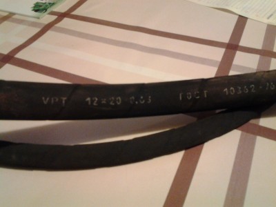

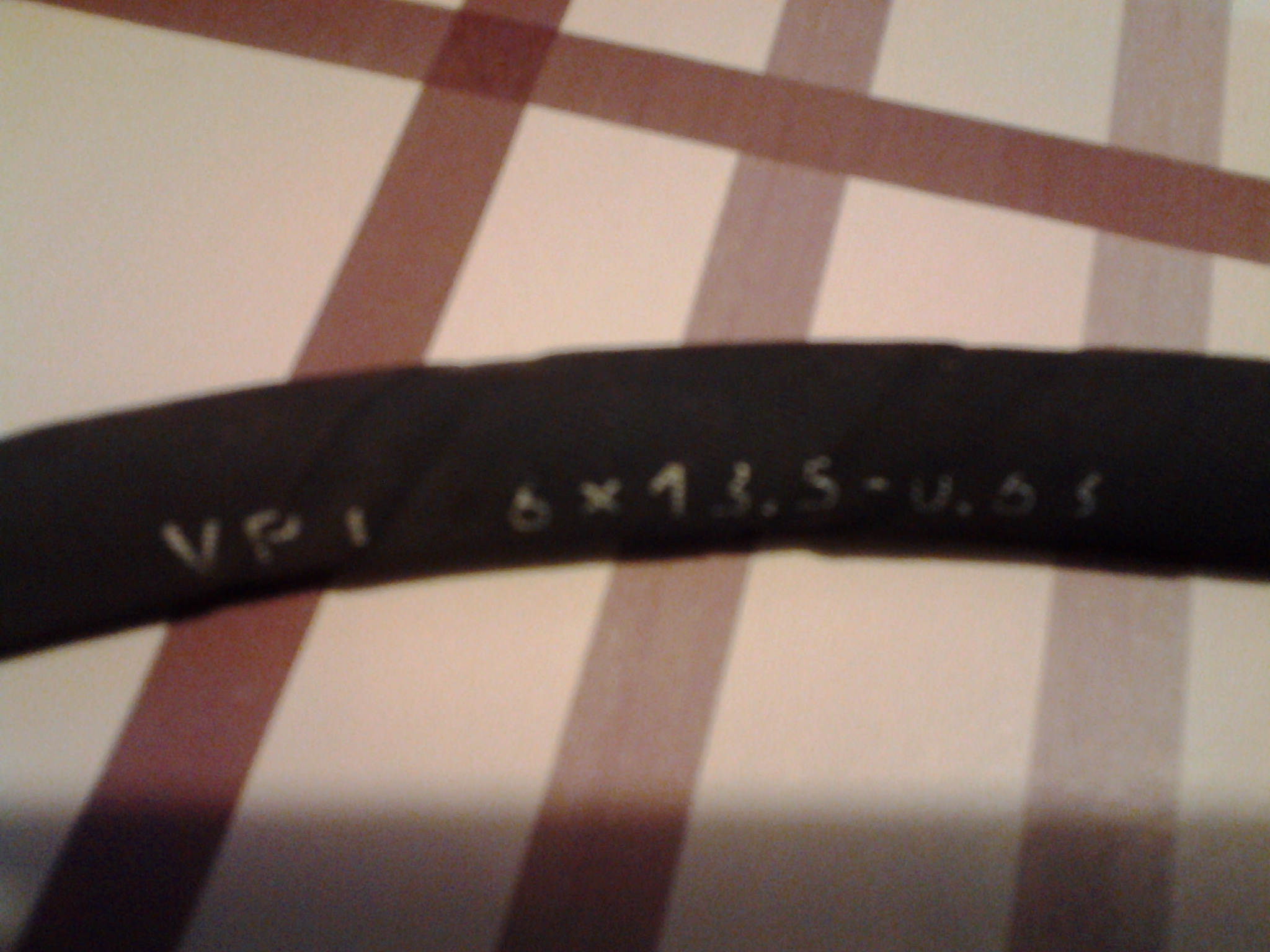

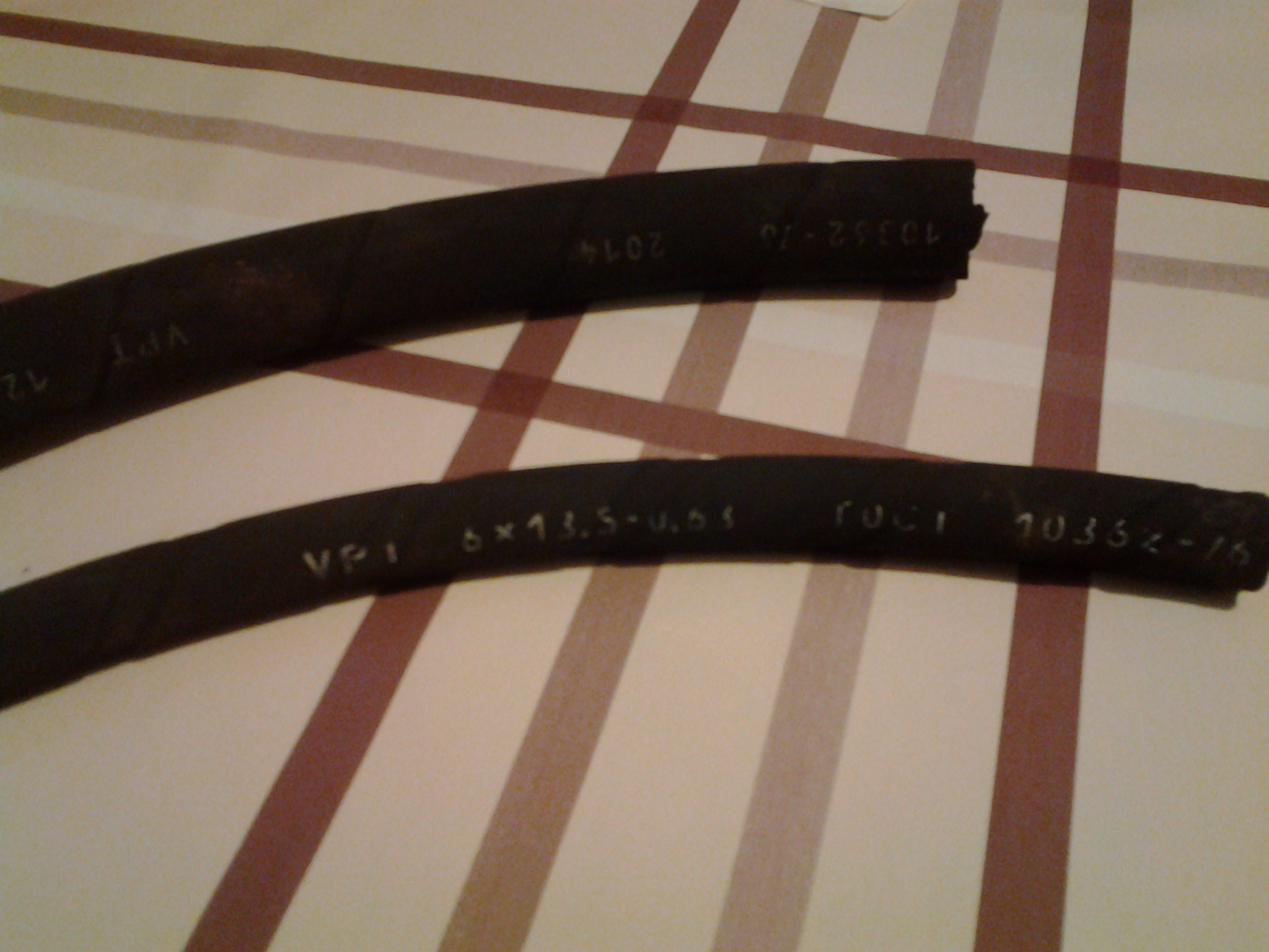

Re: Замена топливной магистрали на баке

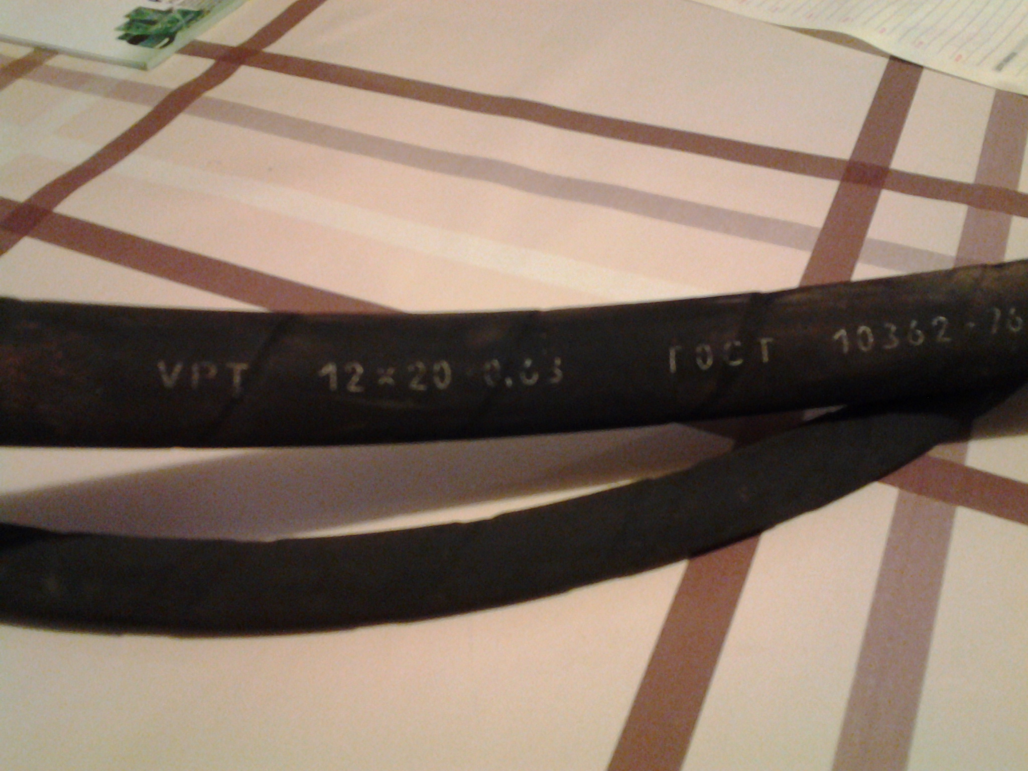

Менял на днях трубки.Взял кусочек маленькой и кусочек большой-в запчастях к отечественным без проблем подобрали, плюс в оплётке защитной.За счёт этого старые хомуты не подойдут.Тонкая 6мм внутри и 13.5мм снаружи.Толстая 12мм внутри и 20мм снаружи.Первой брал 10метров(осталось чуть),второй брал 2м, осталось около 70см...Andrmatyushin писал(а):А на бензинеу диаметр трубок такой же?Yurick писал(а):Диаметр топливных трубок вдоль бака (дизель) 12мм и 10 мм длинна 1400 мм.orelspb писал(а):Добрый день. Подскажите диаметр топливных трубок вдоль бака (дизель) или медных, которые были установлены взамен.
А на бензинеу диаметр трубок такой же?[/quote]
Менял на днях трубки.Взял кусочек маленькой и кусочек большой-в запчастях к отечественным без проблем подобрали, плюс в оплётке защитной.За счёт этого старые хомуты не подойдут.Тонкая 6мм внутри и 13мм снаружи.Толстая 13мм внутри и 20мм снаружи.Первой брал 10метров(осталось чуть),второй брал 2м, осталось около 70см...[/quote]

два года и эти шланги потрескаются, себе по незнанию поставил такие под капот, сейчас в железяке мужик показал хорошие импортные топливные шланги и цена не сильно отличается от Российских.

В подкапотке перепады температур среды и температур жидкостей похлеще чем воздуха из бака и паров бензина, проходящие под днищем..Думаю срок службы будет побольше.CASper писал(а):два года и эти шланги потрескаются, себе по незнанию поставил такие под капот, сейчас в железяке мужик показал хорошие импортные топливные шланги и цена не сильно отличается от Российских.

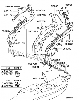

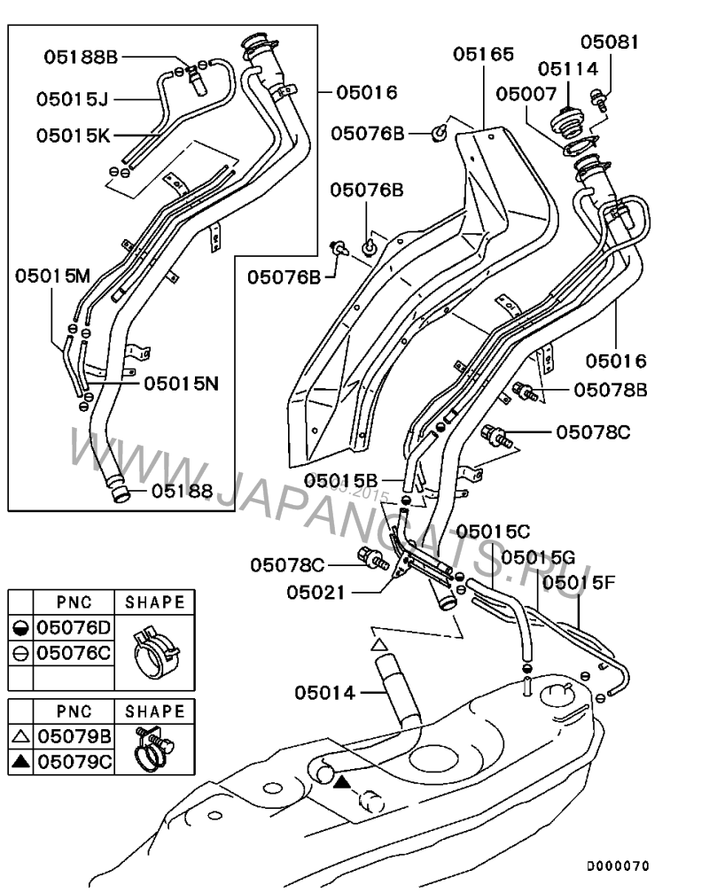

>>Точно 1 рисунок ето дизель только у меня еще +2 воздушных трубки идут с передней верхней части бака и соединяются вместе в какой то клапан под крылом в районе приемной части горловины...
А какое предназначение этого клапана? 05188В по картинке. Он внутрь горловины входит, или просто рядом висит? может это чтоб топливу тяжелее было перетекать вперед назад? типа при разгоне-торможении.
lex1001
- Сообщения: 252
- Зарегистрирован: 06 мар 2012, 00:00
- Двигатель:: 6G74, Бензин
- Мой автомобиль(и):: Mitsubishi Montero 2002 LTD
- Благодарил (а): 4 раза
- Поблагодарили: 8 раз
Это обычный тройник разделяет одну из трубочек горловины на 2, на баке к ним идут трубочки с 2х клапанов..U96 писал(а):>>Точно 1 рисунок ето дизель только у меня еще +2 воздушных трубки идут с передней верхней части бака и соединяются вместе в какой то клапан под крылом в районе приемной части горловины...

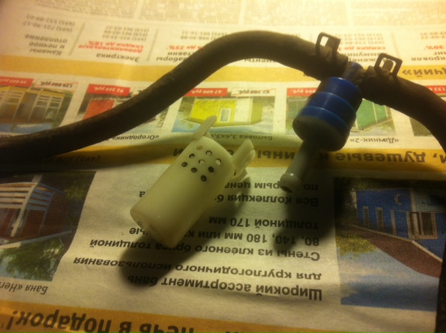

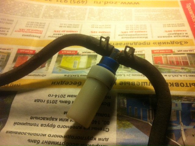

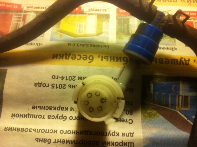

Это тройник конечно, но какой то необычный. Снял его сегодня, фотки ниже. Вобщем он пропускает воздух туда-обратно без усилия. Может внутри "стаканчика" должна быть пружинка и колечко(типа клапан редукционный), для сброса повышенного давления из бака? Или может там внутри самого "тройника" шарик подпружиненый имеется, но не работает по причине "загаженности"? Недостаточное давление компенсируется через пробку бака, там клапан односторонний, на впуск именно.
Иначе я чего то вообще не понимаю смысл в нем какой, можно было бы просто оставить трубку в воздухе, как в "жигулях" карбюраторных. И вообще неправильно это - не должна топливная система с атмосферой сообщаться.... вот так запросто.
Пока клапан я снял, тоненькие трубочки заглушил, появилось избыточное давление в баке - при отворачивании пробки "пшикает" слегка, мне кажется так и должно быть. Собственно и полез то я туда, по причине того что "пшика" не было, думал дырка в горловине завелась, ан нет, с горловиной все норм.
Какие мысли? Должно ли быть избыточное давление в баке у дизеля?
