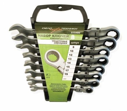

Как умудрился ? - "Заодно поменял колечки задних заглушек р/валов... тоже с герметиком поставил...[/quote]". У меня рука не проходит между двигателем и кузовом авто.[/quote]
У меня лифт кузова +5 см
Так что легко открутил, единственное у меня есть набор комбинированных ключей с поворотной головкой трещеткой, рекомендую для трутнодоступных мест!!! Набор такой стоит в пределах 2 т.р. но очень полезный!
Так что легко открутил, единственное у меня есть набор комбинированных ключей с поворотной головкой трещеткой, рекомендую для трутнодоступных мест!!! Набор такой стоит в пределах 2 т.р. но очень полезный![/quote]
все понятно. Раньше был Монтеро 2001 года, где обработал колечко (со стороны пассажира) герметиком. Но у Монтеро (не Спорт) достаточно удобно было. А вот у Спорта двигатель прижат к кузову, но течь (слава богу) была из под прокладки клапанной крышки. Масло постепенно стекало и вентилятором распылялось по автомату и попадало на выпускную трубу глушителя. Был сильный запах жаренного масла.
