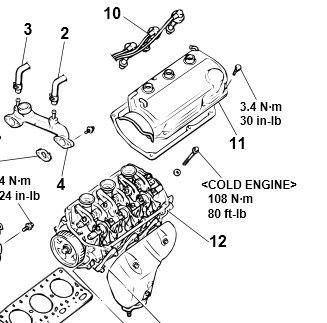

Перед установкой прокладки внимательно осмотрите саму крышку. Из-за перетяжки болтов при старой жесткой прокладке возможно расширение паза. Это приведет к неравномерному прижатию и протеканию масла.
Нужно выровнять паз и затягивать строго номинальным моментом.

Точно момент затяжки 3-4 Н.м ? Откуда информация? И еще не подскажешь порядок затяжки болтов кл. крышки?
МПС 2006 GLS 3,0 АКПП. Удалены: перед. и зад. стаб., абсорбер и задний катализатор. Бодик 5 см, аморт. Tokico E3560 и E2800,зад. пруж. Kayaba RD5962, 285/75R16 DunlopGrandtrek MT2, ComeUp 9 DV
- трёхсотый
- Сообщения: 1110
- Зарегистрирован: 17 фев 2012, 14:23
- Двигатель:: 6G74 SOHC
- Мой автомобиль(и):: Montero Sport 2002
- Благодарил (а): 73 раза
- Поблагодарили: 46 раз
Re: Течь масла из под клапанной крышки!
А порядка вроде нет определённого. Я лично протягивал от середины к краям...Barmalei8202 писал(а):Точно момент затяжки 3-4 Н.м ? Откуда информация? И еще не подскажешь порядок затяжки болтов кл. крышки?

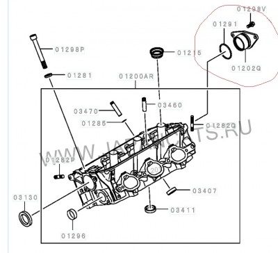

Всем привет. Главный вопрос темы, (иначе наверно нерешился бы регистр.
) это у них что болезнь??? У меня мокрело с правой стороны, пошло уже подтекание, по весне заменил прокладку крышки, течь осталась, ломал голову КАК ЖЕ ТАК, на выходных снимал левое колесо так заглянул глубже, а там течь ещё хуже чем с правой стороны. ЧТО ЭТО тАКОЕ???? Подскажите бывалые, ПС 2004г.в. двигло 6G72 это всё же болезнь заключённая в прокладке (ведь с задней стороны головы сальников вала ГРМ нет???), или может ещё от куда,... патрубок,.... резинка.....сальник? Разбирал кто двигло или головы такие?

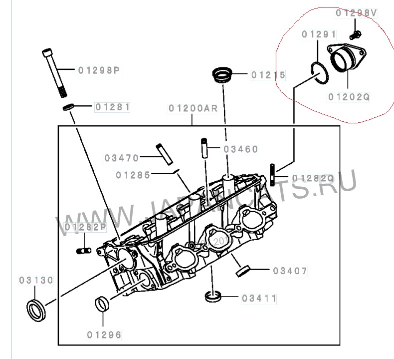

сзади еще крышка р/вала на каждой головке, на двух болтах сидит и кольцо прокладка.

Barmalei8202 писал(а):сзади еще крышка р/вала на каждой головке, на двух болтах сидит и кольцо прокладка.

Красным обведено, делов на 30 минут... главное не сорвать болты... Если не идут - размачивай или грей... Некоторые даже приваривались... т.к. грани срывали у болта.
