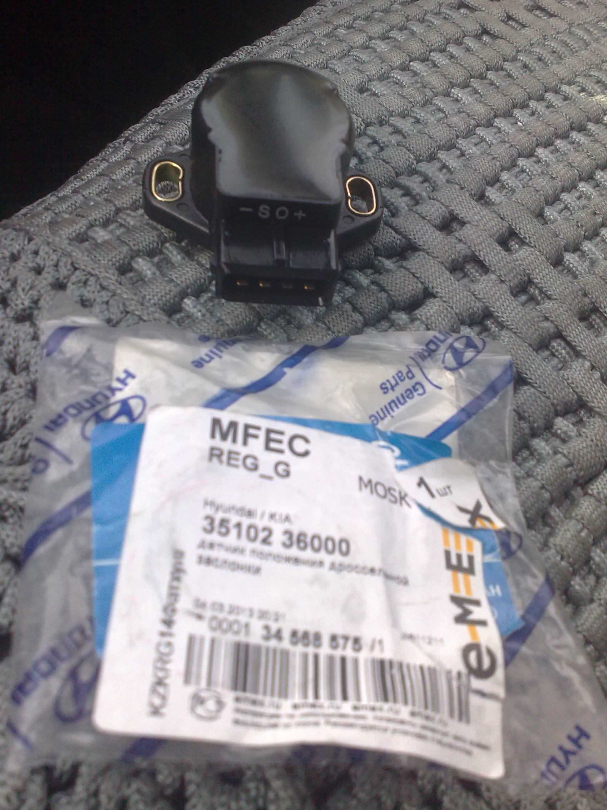

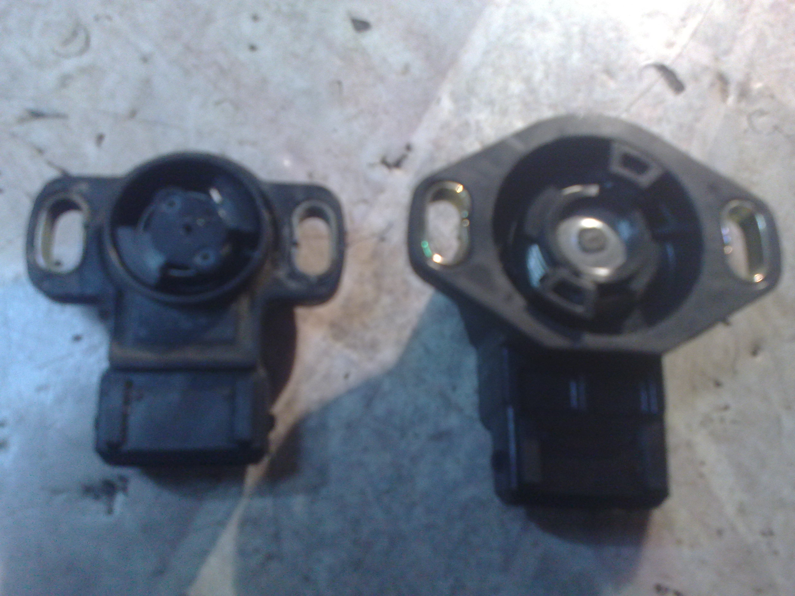

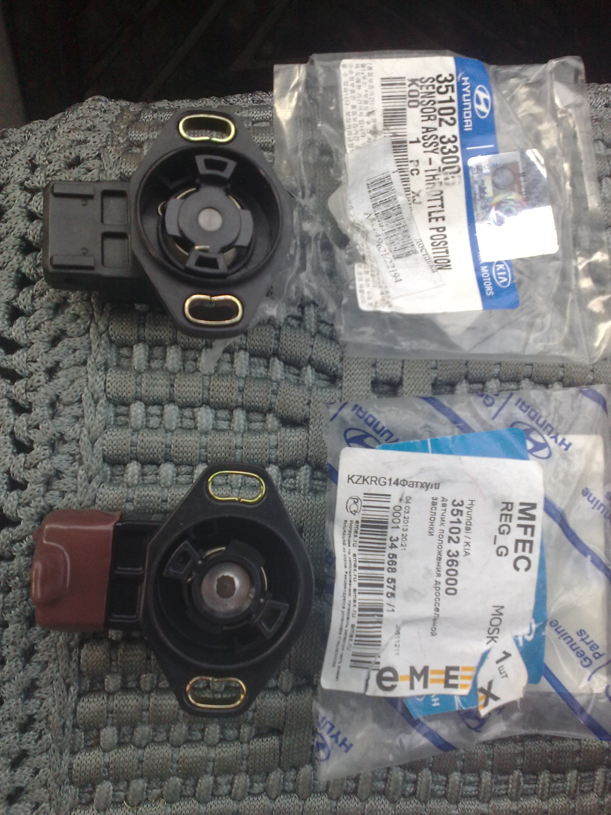

Прочитал тему, пошёл купил ДПДЗ от бензинового Галлопера (у меня горит ошибка-не верный сигнал ДПДЗ, АКПП переключается на высоких оборотах и если играть педалью газа), ну купил и купил и положил до времён пока руки дойдут, когда хотел воткнуть оказалось он 3-х контактный, большего размера, но самое главное он другого вращения, стал разбираться получилось он (ДПДЗ) от Хундая Сантамо по его номеру 35102-33005, короче вот такой никогда ни при каких условиях не брать, как сделал я.
Заказал в другом месте правильный датчик 35102-36000, привезли-забрал, он нужного вращения, 4-х контактный, вот только большего размера, но ничего переделать можно, для этого надо снять узел дроссельной заслонки, предварительно слив литра 2-3 охлаждающей жидкости. Нужно сделать переходную пластинку между ДПДЗ и местом куда он прикручивается. Я дополнительно нарезал 2 внутренних резьбы на М5, там есть дырки. Сверлятся 4 дырочки в пластинке на 5, под патай , ну по месту это хорошо видно вертя в руке дроссельную заслонку. На самом ДПДЗ сточил буртик-ступеньку. По мультиметру установил ДПДЗ, со щупом 1.4мм, у меня круиз контроль. Получилось что фишка ДПДЗ смотрит строго вниз, против старого положения вверх в правую сторону. Поэтому немного не хватило проводки ДПДЗ, пришлось заизолировать по другому.
После установки ДПДЗ, чек погас, прокатился не далеко-всё нормально. Поехал дальше и при переключении АКПП со 2-ой на 3-ю «Чкаловские обороты» и очень сильный пинок под зад. Ну это понятно наш адаптивный автомат привык он к старому датчику, клемму скидываем и всё. После замены датчика съездил в Алмату, а это туда обратно 2400км- «полёт нормальный».
Старый и новый ДПДЗ
Старый и новый ДПДЗ

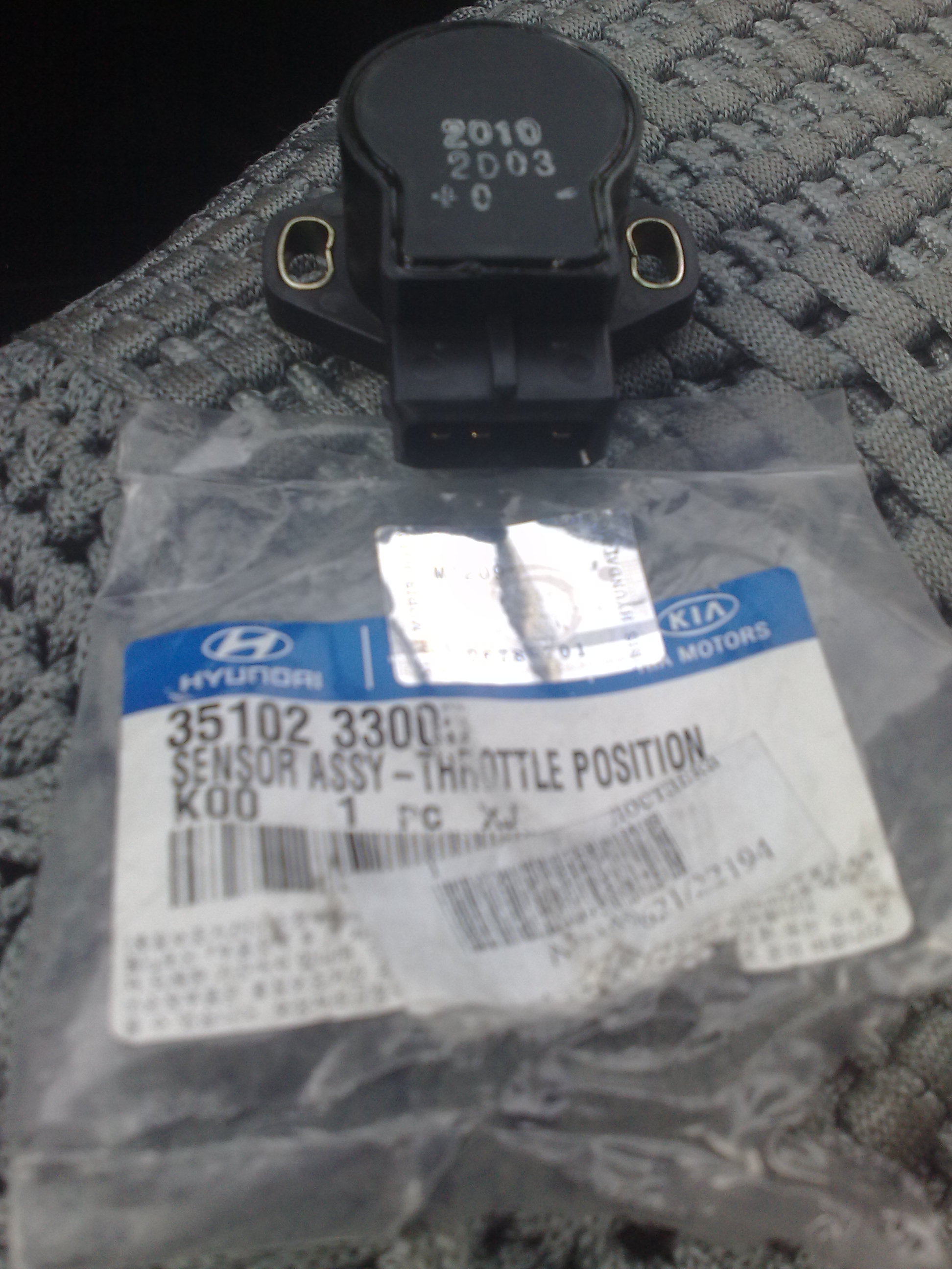

Вот фото
Правильный датчик
Правильный датчик
Этот никогда не покупайте

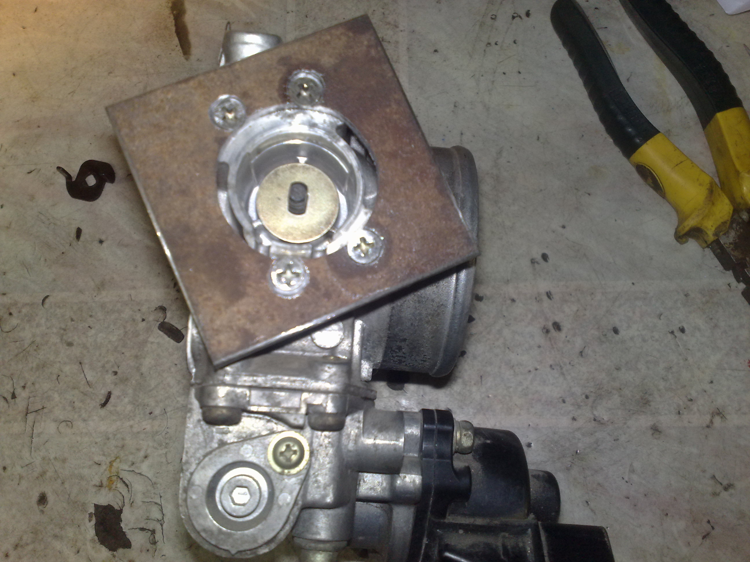

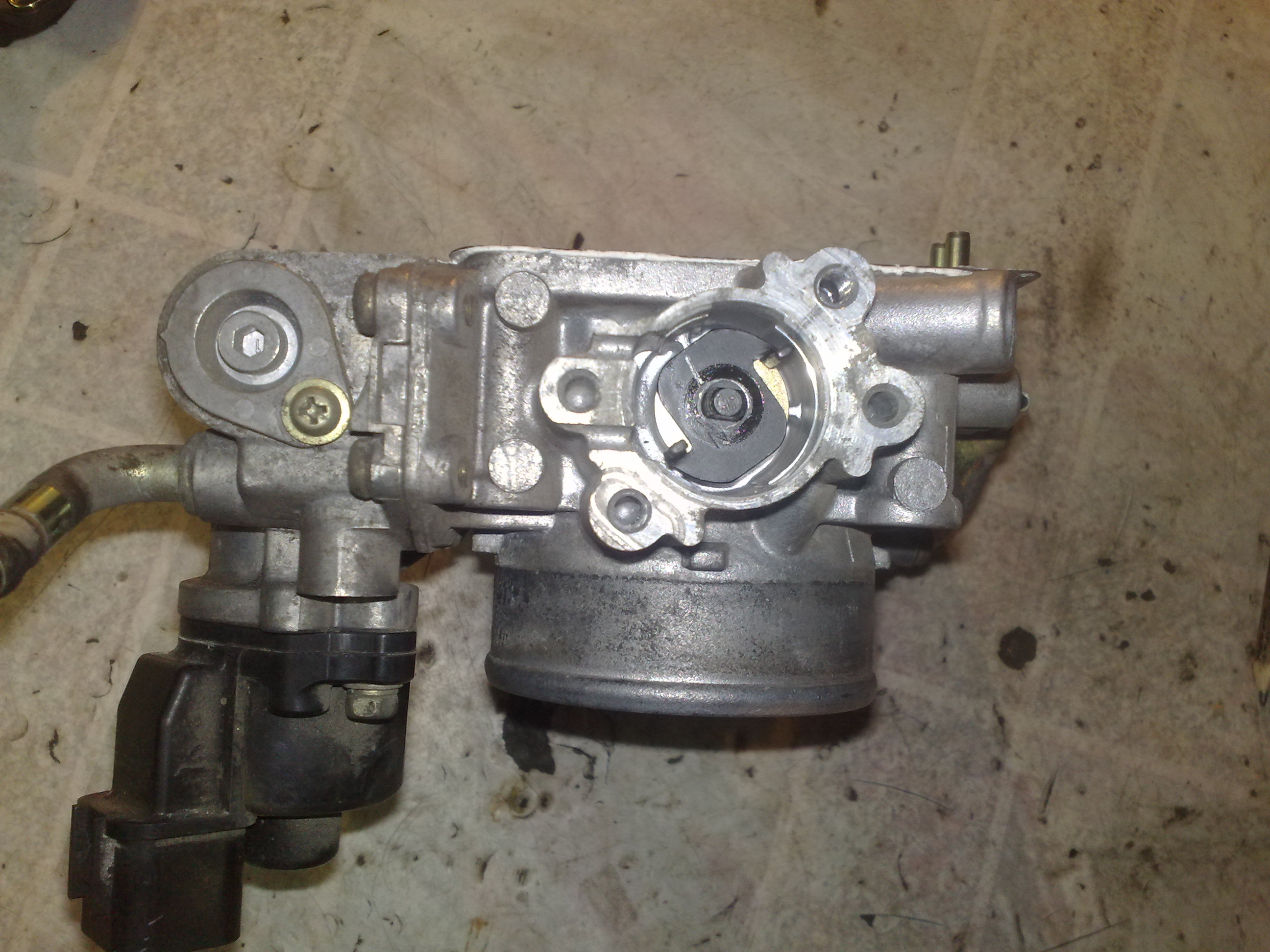

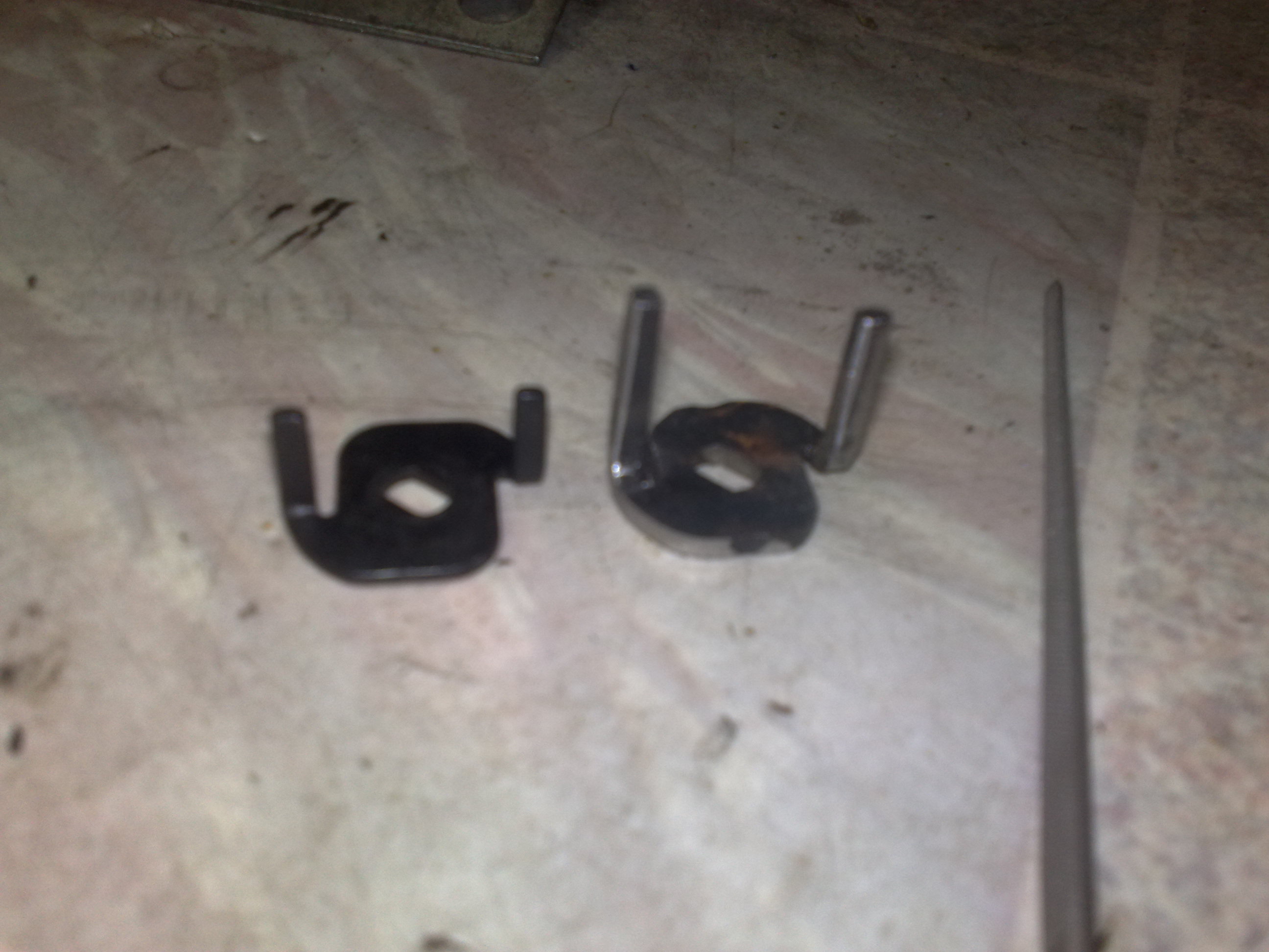

Ещё мои фото ::-D:
Дроссельная заслонка, видно место где стоят усики которые надо удлинить.
Усики-родной короткий и удлинённый сделанный.

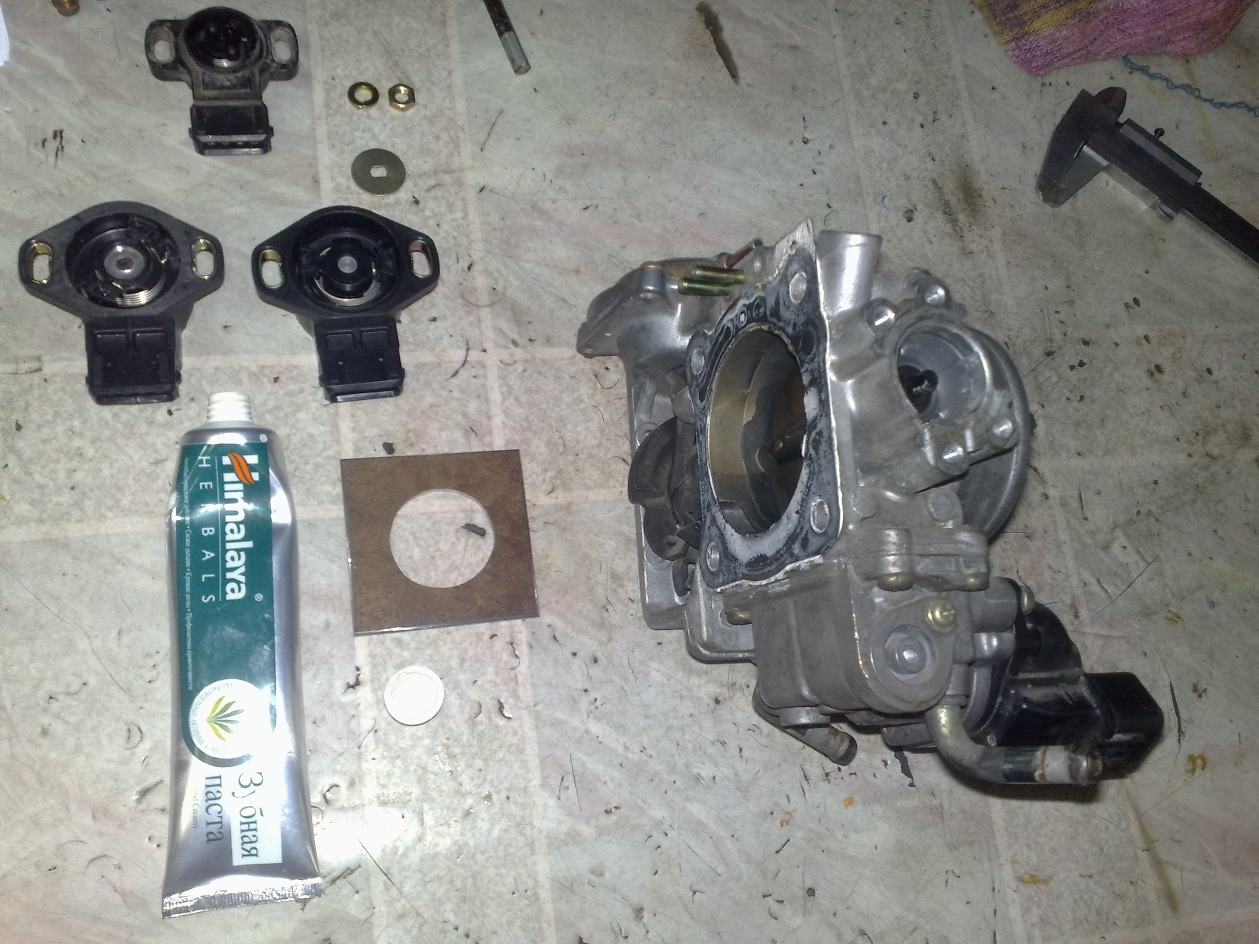

Вот так вот, с помощью зубной пасты можно отметить дырочки на переходной пластинке.
Зубная паста в помощь

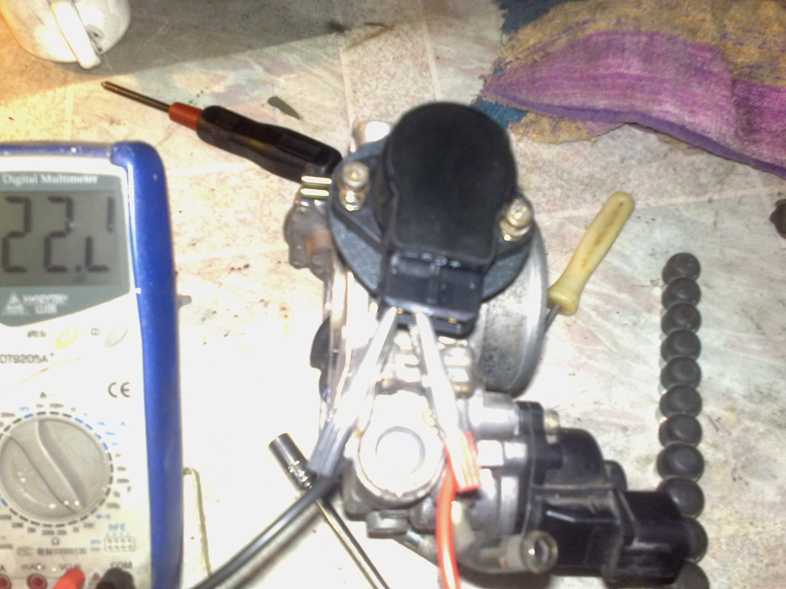

Пока вот так
Корпус дроссельной заслонки с переходной пластиной-не конечный вариант, но думаю смысл понятен.
Отличие 35102-36000 от 35102-33005
Расположение ДПДЗ на корпусе дроссельной, всё строго по тестеру с щупом 1,4мм.

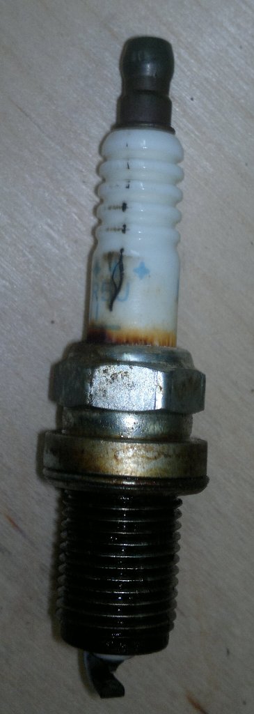

пробивал один цилиндр.... при трогании дергало и на скорости от 70 и выше...
логически так и есть... после 70 АКПП подключается напрямую и все толчки начинают передаваться на колеса, когда передачи 1-4 коробка сглаживает дерганье...так выходит? :*SCRATCH*:
как определил...начал трогаться...задергало...перевел в "N" движек дергается... в "P" - подрагивает...перевел в "L" и газ в пол ...машина чуть начала разгон.....и затупила...задергала....пошли хропки...
попробовал вытащить свечу 1 цилиндра...вес колодец в масле...вытащил свечу, на ней видно пробой....поставил старую, с предыдущей замены...вроде, поведение изменилось трогается нормально...на трассу еще не выезжал....завтра посмотрю..
заезжал в сервис...так они готовы были уже коробку вскрывать.. :razdrajen:
буду заказывать расходники и менять...

Показания датчика проверяли двумя разными мультиметрами. Результаты замеров одинаковые.
Сообщения: 57475
Поблагодарили: 4803 раза
Re: Проблемы с АКПП
Если уверены что измеряли правильно, то датчик в утиль. Из за него коробка может себя вести не предсказуемо.
