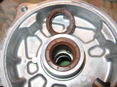

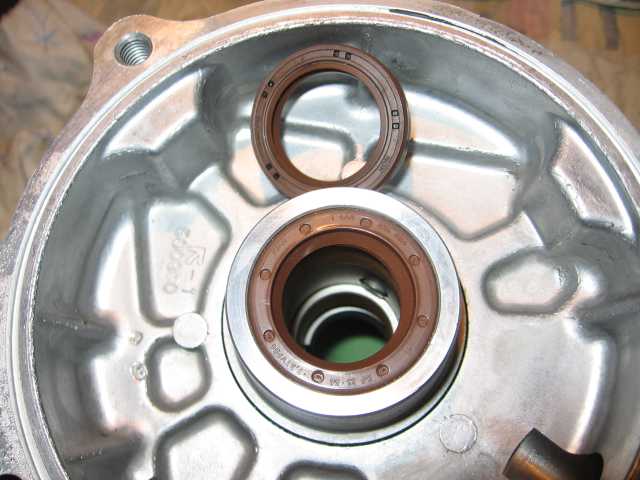

Снимай насос, разбирай его и меняй сальник. Стоит два с половиной доллара.
9 443 613 912 - БОШевский номер, по нему придёт сальник NOK, идентичный тому, что стоит в насосе с завода.
1 460 285 006 - БОШевский номер, сальник идентичен по размерам, отличается местом прилегания к валу и расстоянием между уплотняющими кромками. Рекомендован, если родным сальником подточило поверхность вала.

Спасибо за ответ и номер сальника !
В моём случае остаётся только сальник и сам это понимаю , но всё же терзали сомнения , а вдруг нет ? вот и искал от безысходности разные варианты в инете....
Буду заказывать и менять сальник , пофотаю эту процедуру .

Сальник заменил в принципе ничего сложного .
Собрал , запустил и .... белый дым , троит и работает безобразно , при нажатии на педаль не развивает обороты ( очень медленно )
Воздух ? ошибся на зуб или ещё ,что ?
Комрады , скажите при ошибке на зуб запустится ?
ТНВД снимаю ставлю не первый раз , даже не второй , такого не было .
