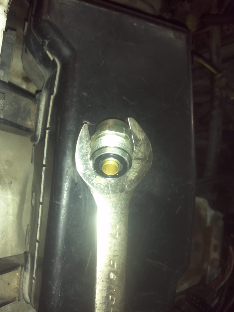

Всем привет, вопрос по ТНВД. У меня сейчас стоит контрактный ТНВД, на нем электромагнитный клапан имеет маркировку 24V на старом родном ТНВД маркировка 12V – Это обозначения вольтажа?
И вот фото клапана. Я так понимаю что в нем должен быть сердечник с пружинкой, который работает по принципу- Нет напряжения пружинка давит на сердечник и он перекрывает отверстие, напряжение появилось его втягивает во внутрь и он открывает отверстие. Если это все так то тогда куда делись все эти кишки?

Re: 4м41 дизтопливо в картере
рассуждаете правильно. Вам эти кишки не поставили, а вы не проверили. Там ещё сеточка должна быть. То что там 24В говорит о том что этот клапан или насос с кантера с двиг. 4Д33

Теперь ясно. Я правильно понимаю-это именно тот клапан, который перекрывает подачу топлива при выключении зажигания? Вот ещё что, у меня на машине два аккумулятора-у меня клапан должен быть 12В? И, если не затруднит-напишите, плиз, номер оригинального клапана.
