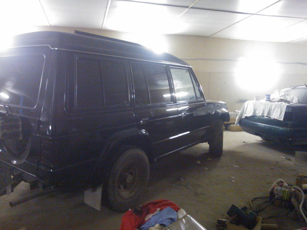

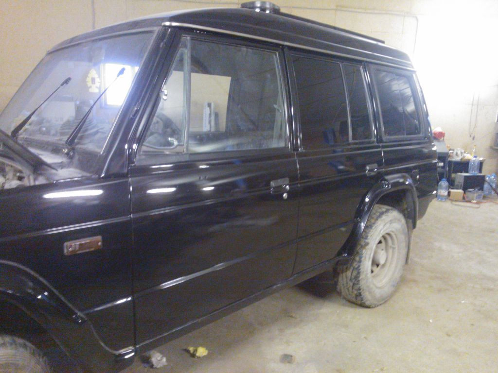

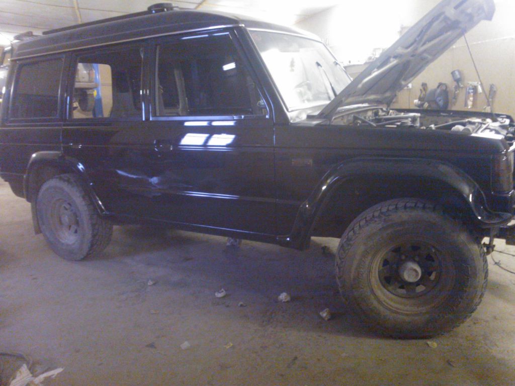

В этот цвет красят приоры на заводе) только он там менее насыщен ксераликом. В темноте черный, на солнце синий.
Сегодня закончил возиться с передней подушкой, сфоткать забыл, завтра попробую... Затонировал весь зад, осталось доварить пол и, блин, покрасить наконец двери, вторую неделю руки до них не доходят(

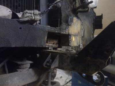

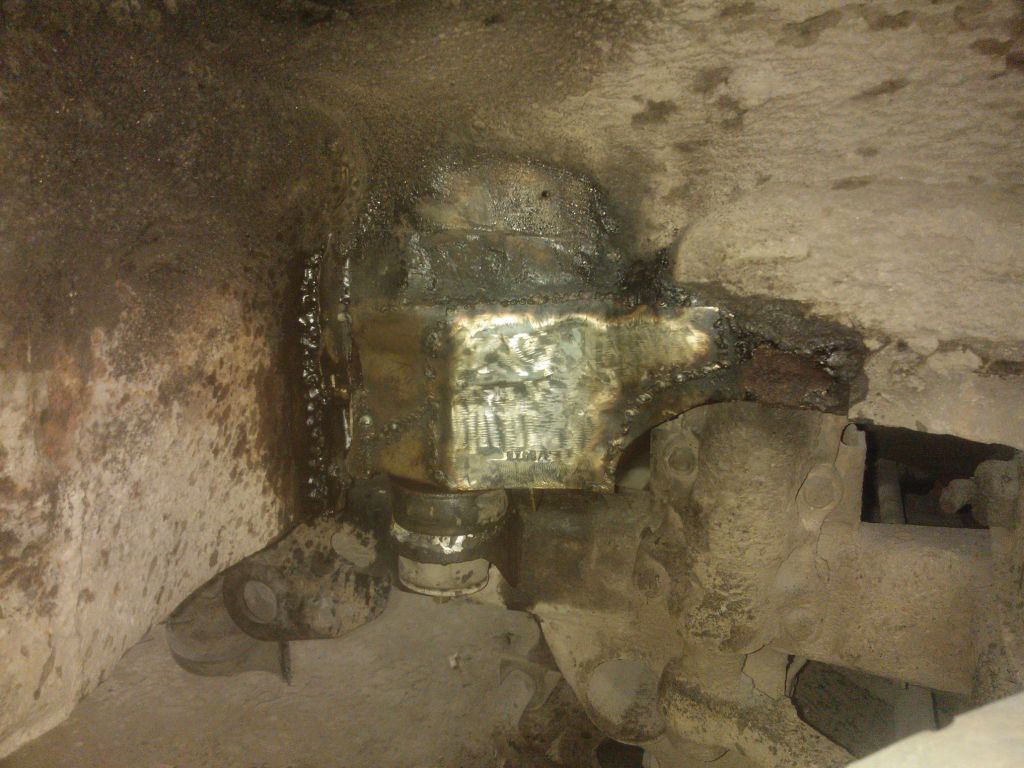

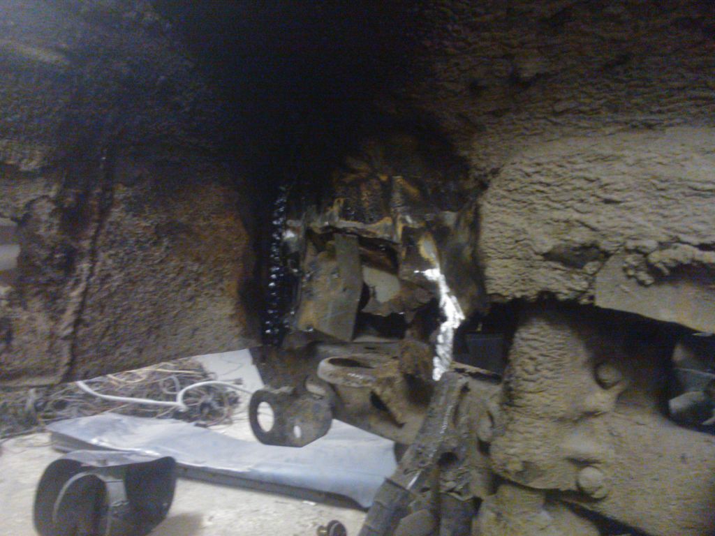

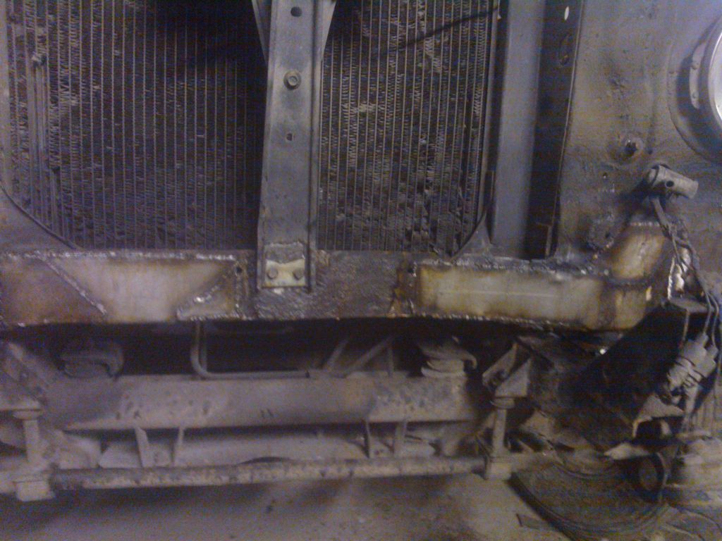

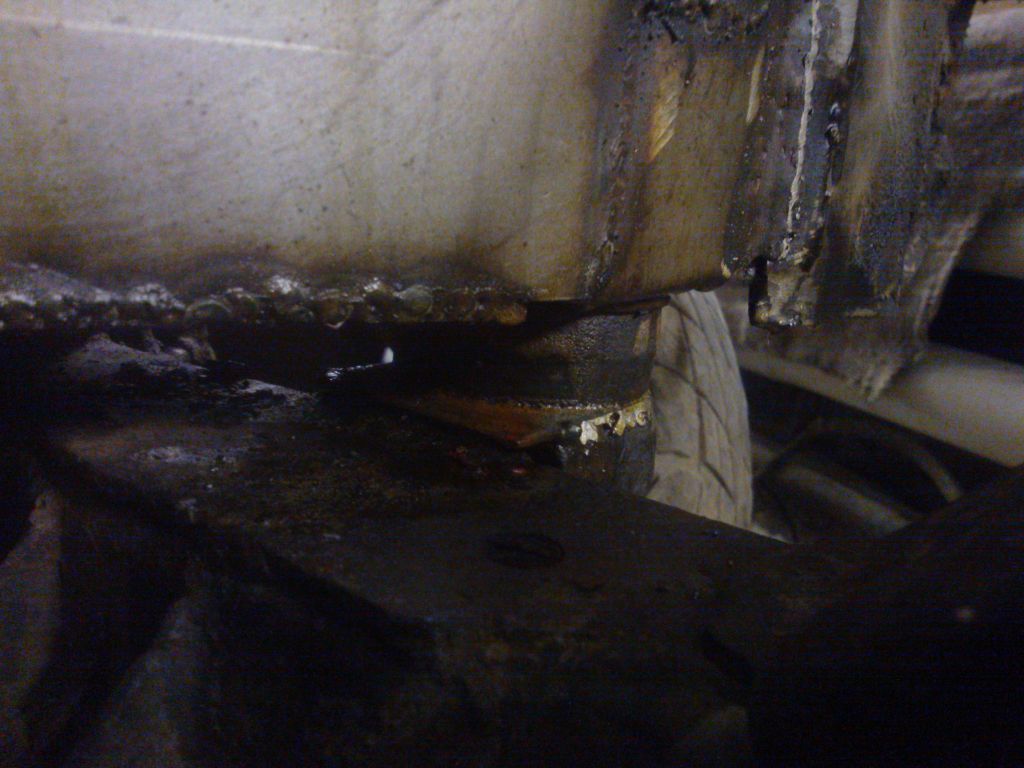

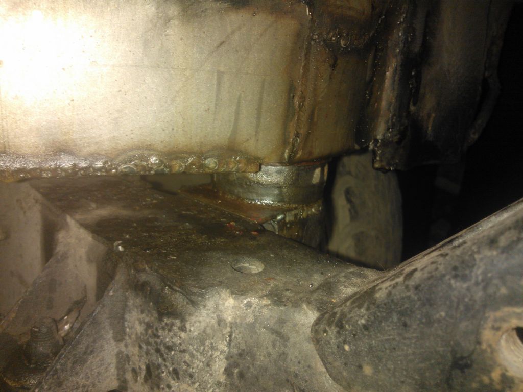

Подушка...

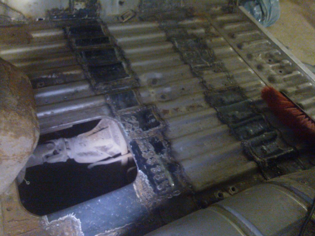

Пол варится, двери красятся)

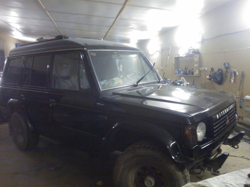

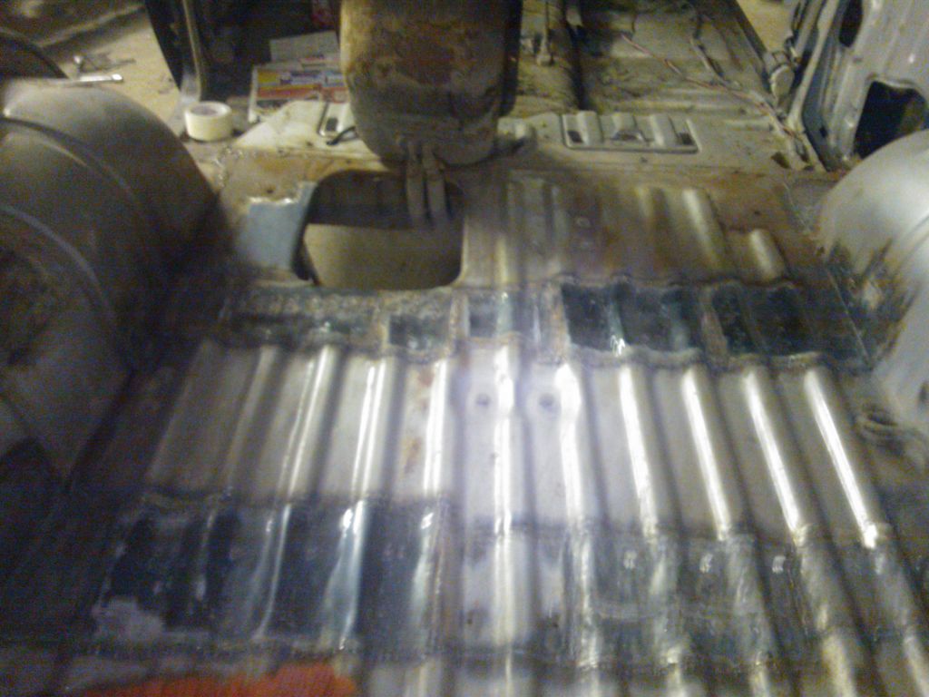

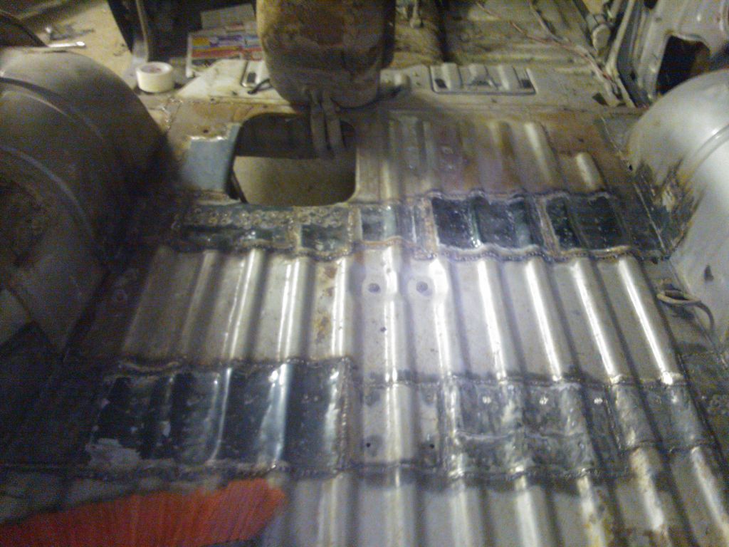

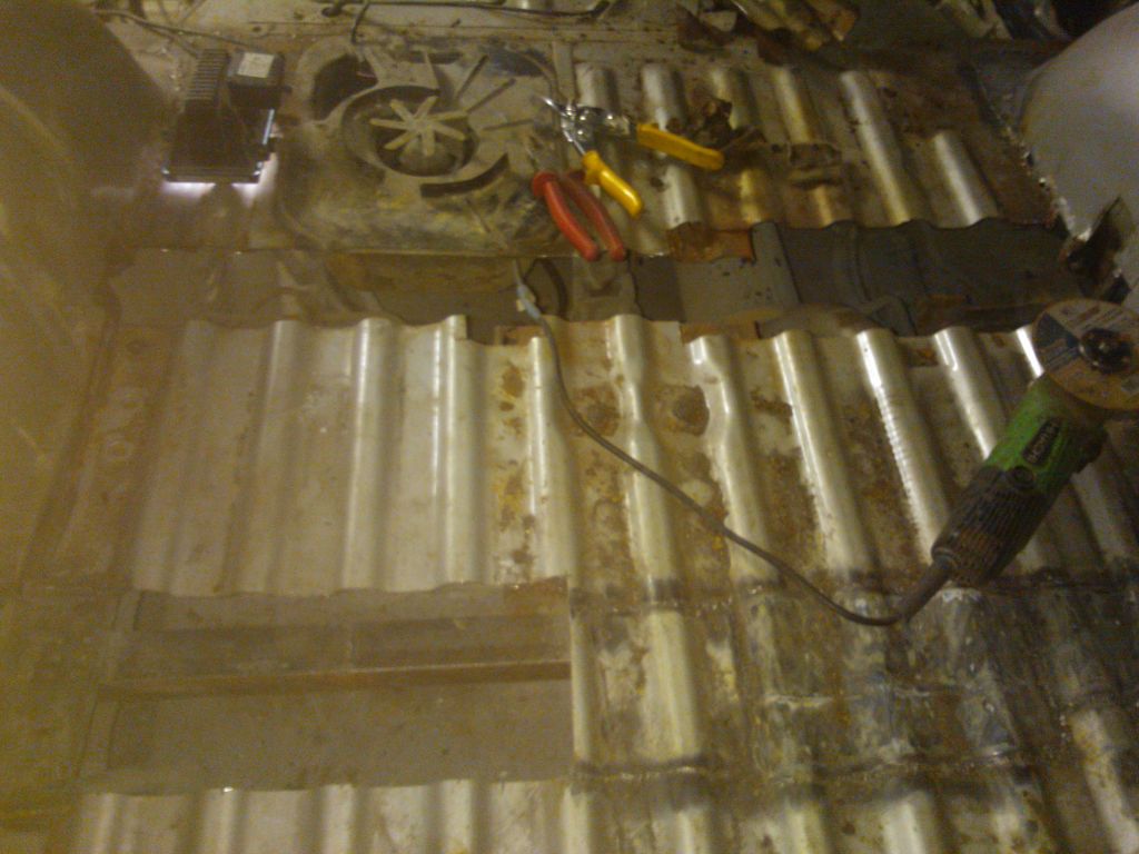

Свершилось!) Пол готов!

pooher_ писал(а):Подушка...
Знакомое место, месяц назад проходил :) . Но у тебя кажись сильно отличается от П2. Я только не понял, у тебя что, не только арки, но и вся морда антигравием покрыта?

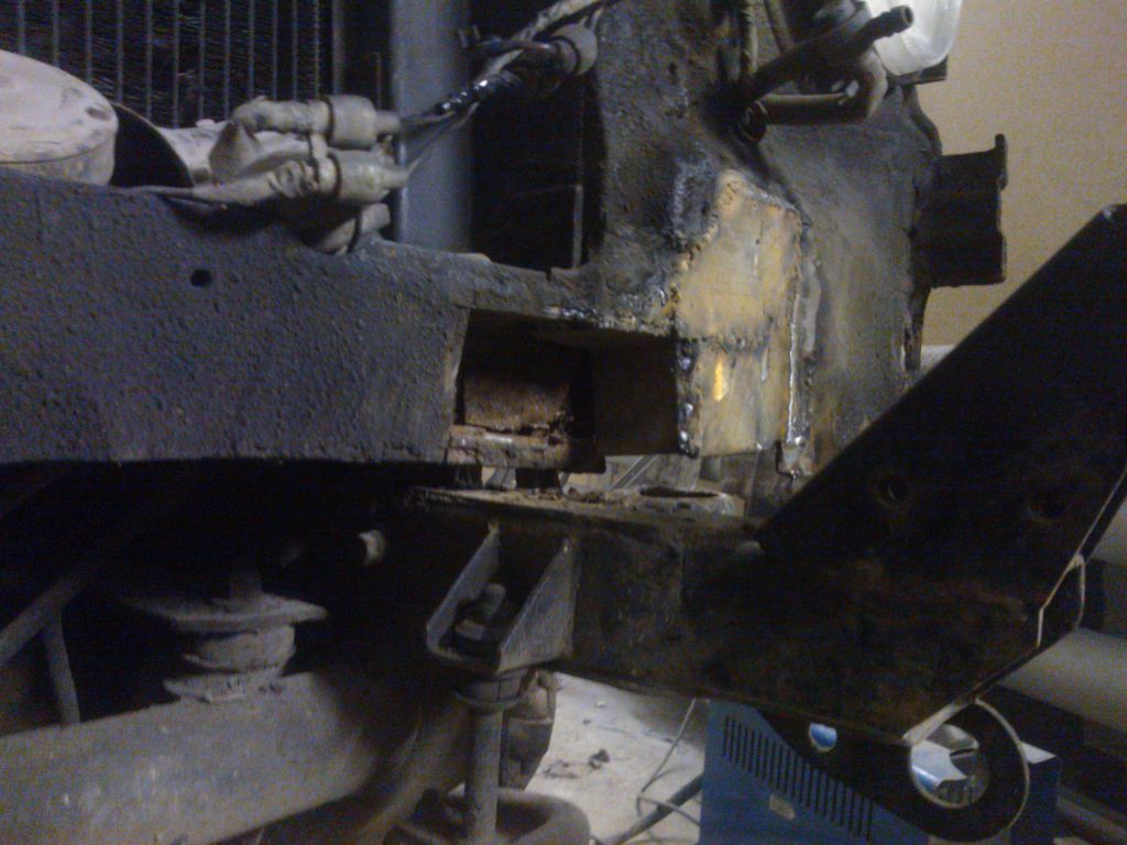

В антигравии только пороги и самый низ задних крыльев, морда - глянец, а вот арки просто заверены и не зашпатлеваны, ибо там расширители, пожалел времени, сил и материала). С подушкой япошки конкретно накосячили, сильно много там мест, где металл идет конкретными бутерами, следовательно гниет. И еще, когда домкратил морду, чтоб поближе к подушке подобраться, поперечный короб лопнул с правой стороны, пришлось там тоже марафетить, изнутри он был почти не обработанный, зато снаружи почти сантиметр мастики везде)

Все проблемы типовые :) . Если интересно, то вон тут моя эпопея с арками http://pajero4x4.ru/bbs/phpBB2/viewtopi ... &start=150 .
А в короб потом обязательно антикор залей. Мне хоть с этим повезло, не гнилой был, промовиленный. Я шпатлёвку принципиально не стал туда совать. Чем и как ни делай, гниёт потом под ней. А в арку всё равно никто не заглядывает. Швы полиуретановым новоловским герметиком проходил, мне понравилось.

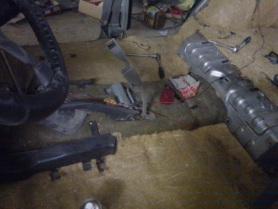

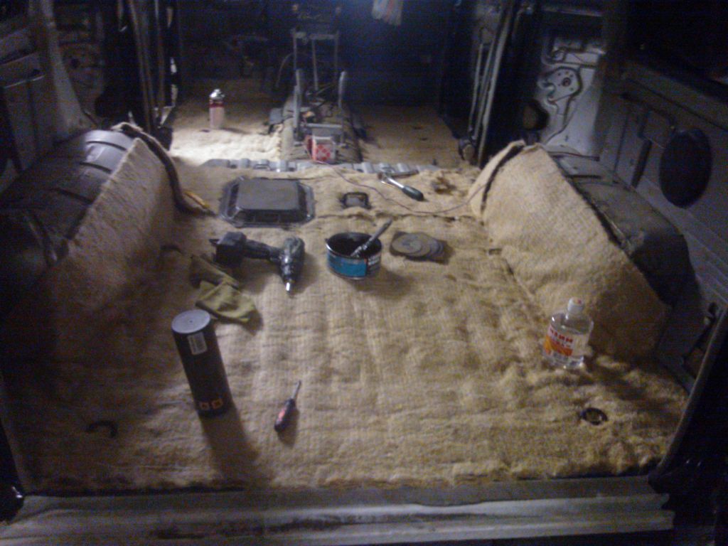

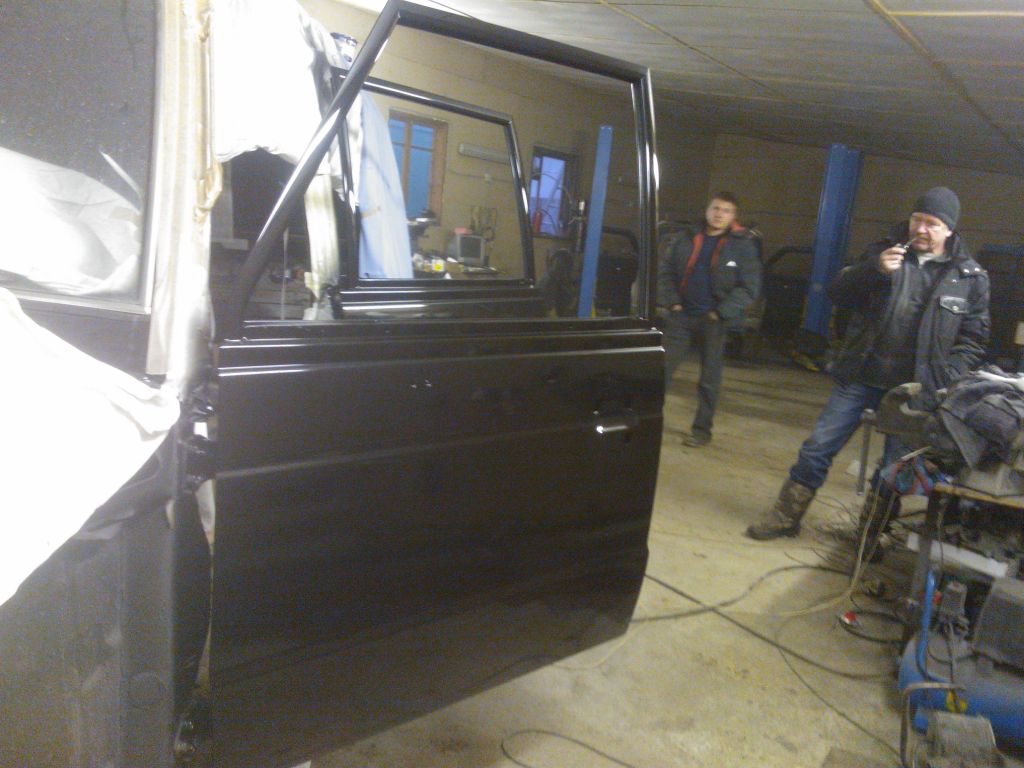

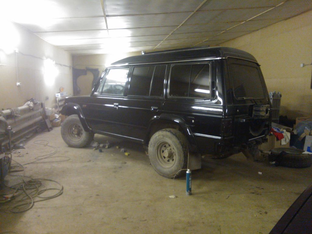

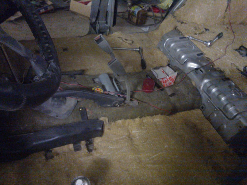

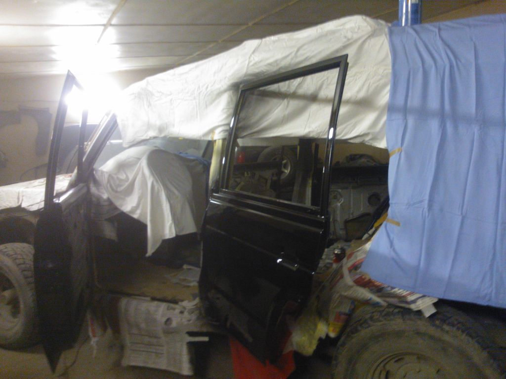

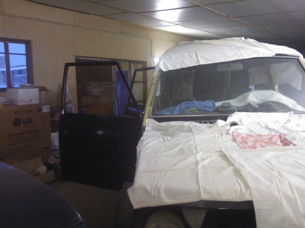

Сделал шумку
Наконец-то и двери готовы
Завтра буду в кучу все собирать.
Кстати вопрос, кто знает, от какого отечественного авто подойдут локера (при участии фена и т.п.), а то галоперовские только через месяц привезти смогут, а хочется уже вчера)

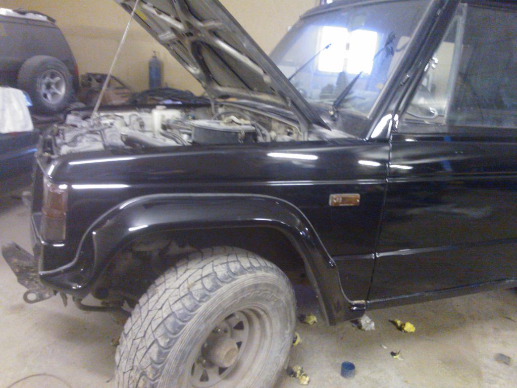

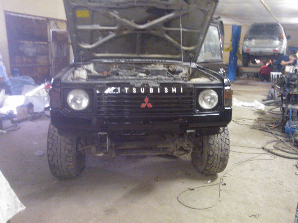

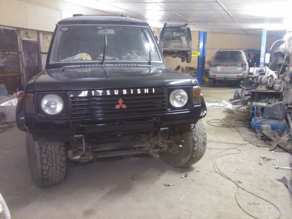

Сборка пошла)

А в качестве шумки материал на мой взгляд не очень.
Что то типо ваты, я так понял?
Точно помню что в моем ВАЗе 9-й модели похожая хрень лежала-так если в нее вода попала то хрен ее высушишь.
pajero2. 3.5л
dvm99
Сообщения: 22797
Двигатель:: 6G72, 12клап.,
Откуда: Свердловская обл.
Благодарил (а): 779 раз
Поблагодарили: 1121 раз
Re: Вторая жизнь Pajero I
Сообщение dvm99 »
На зубиле она не сохла по другой причине- из-за битумного слоя сверху шумки и полиэтилена. Водичка туда дырочку находит с боков, потом постепенно просачивается вниз, и от туда ей испариться очень трудно. Да и железо на ней снизу салона практически не защищено (у меня была просто краска на голом железе без грунтовки), поэтому и гниёт. С другой стороны целюлозная шумка по сравнению со всякими пенками не продавливается сильно и хорошо утепляет. У топик-стартера правильное решение. Сверху будет что-то легкосъёмное водозащитное типа коврика, при необходимости будет убирать и просушивать.

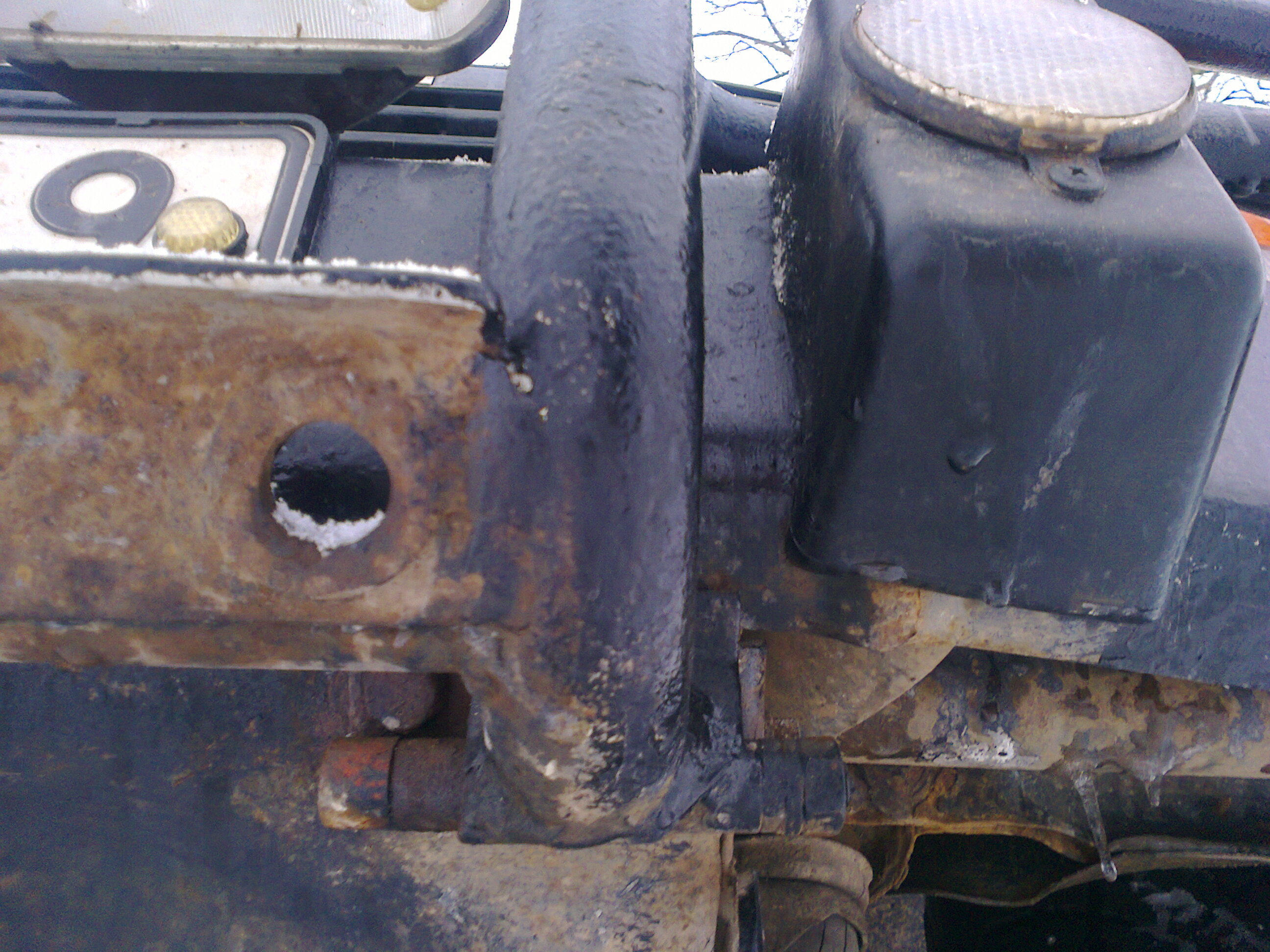

Дедон69 писал(а):У меня тоже старичек очень даже ни чего!
А можно подробные фото, как и за что закреплён кенгурятник?
Пару недель назад стал владельцем Паджеро I, кенгурятник отдали с машиной, но в багажнике... кручу-верчу что-то не доходит что к чему..

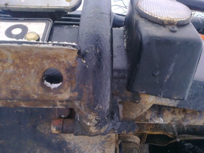

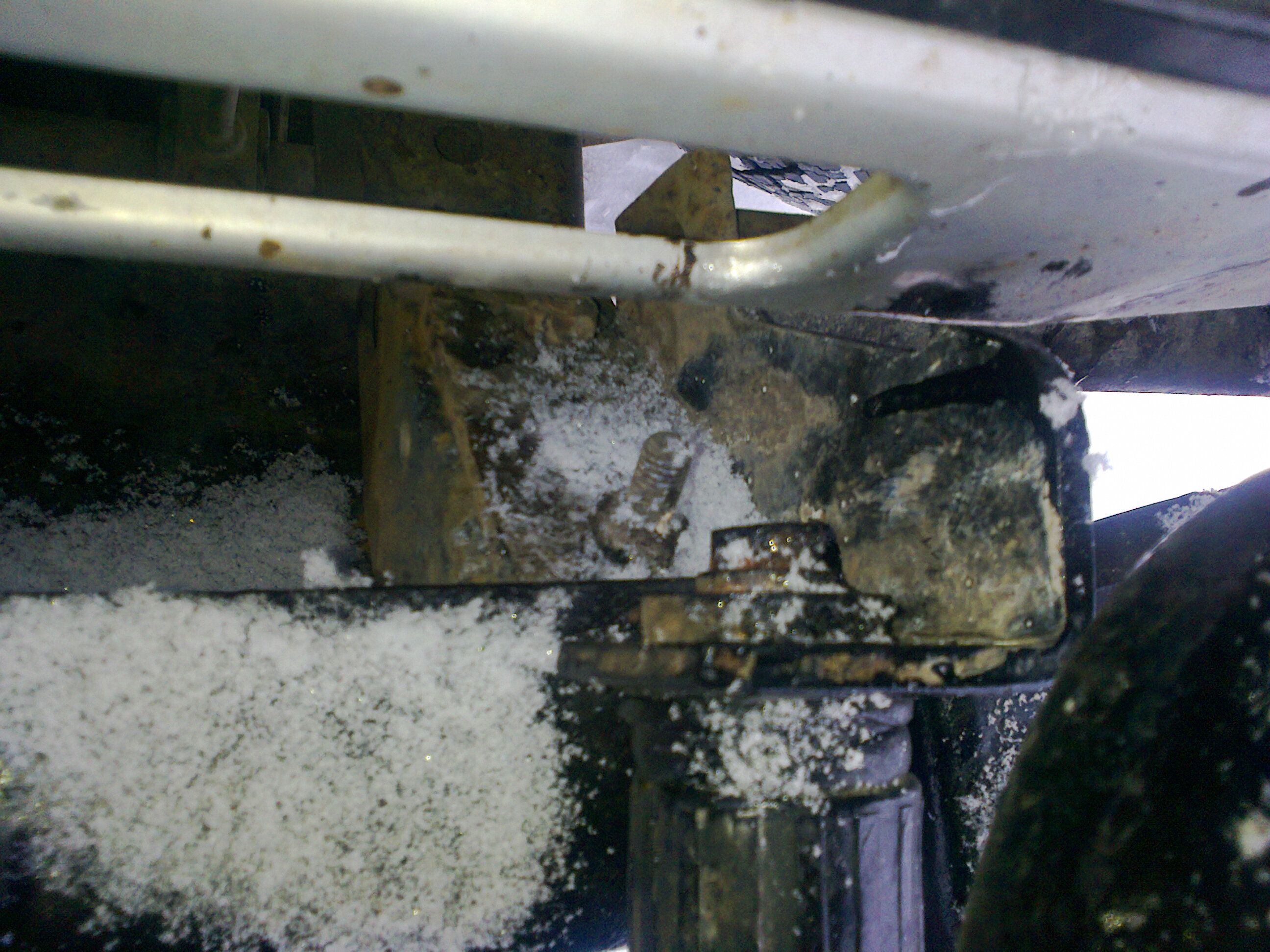

Сфотал наконец.

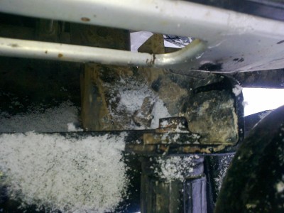

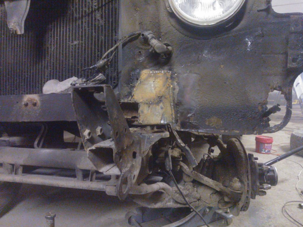

dvm99 писал(а):Про первый я ж сказал, что хрен его знает, но есть вероятность, что там так же сделано.

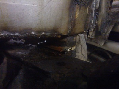

А заглянуть наверно имеет смысл. Здесь вот тоже не очень корректная фотка другой, левой стороны. Дык через фарную дыру на заднем плане видно, как я верхний слой железа колупал- наматывал на пасатижи как жесть... Снизу слой потолще но тоже не ахти. Но вот между этими слоями в прмежуткержавчина была очень плотная на подобие как плстовая коррозия в раме, она даже отвёрткой не шкарябалась, но разрушалась под воздействием молотка. Если получится, то сегодня сфоткаю получше.
Сразу скажу что на первых паджериках все так же! я недавно у своего вырезал и делал вставки но там у меня далеко не ушло с одной стороны квадрат 10*8 с другой 10*5 отверстия я замазывать ни чем не стал там вентиляция должна быть просто буду промывать переодически на мойке и все! а так все обработал "Кордон-ом"! Хотя с виду там даже заметно не было типо так просто не ровность стукнул молотком и все отвалилось!! ::-D: ::-D: ::-D: ::-D:
