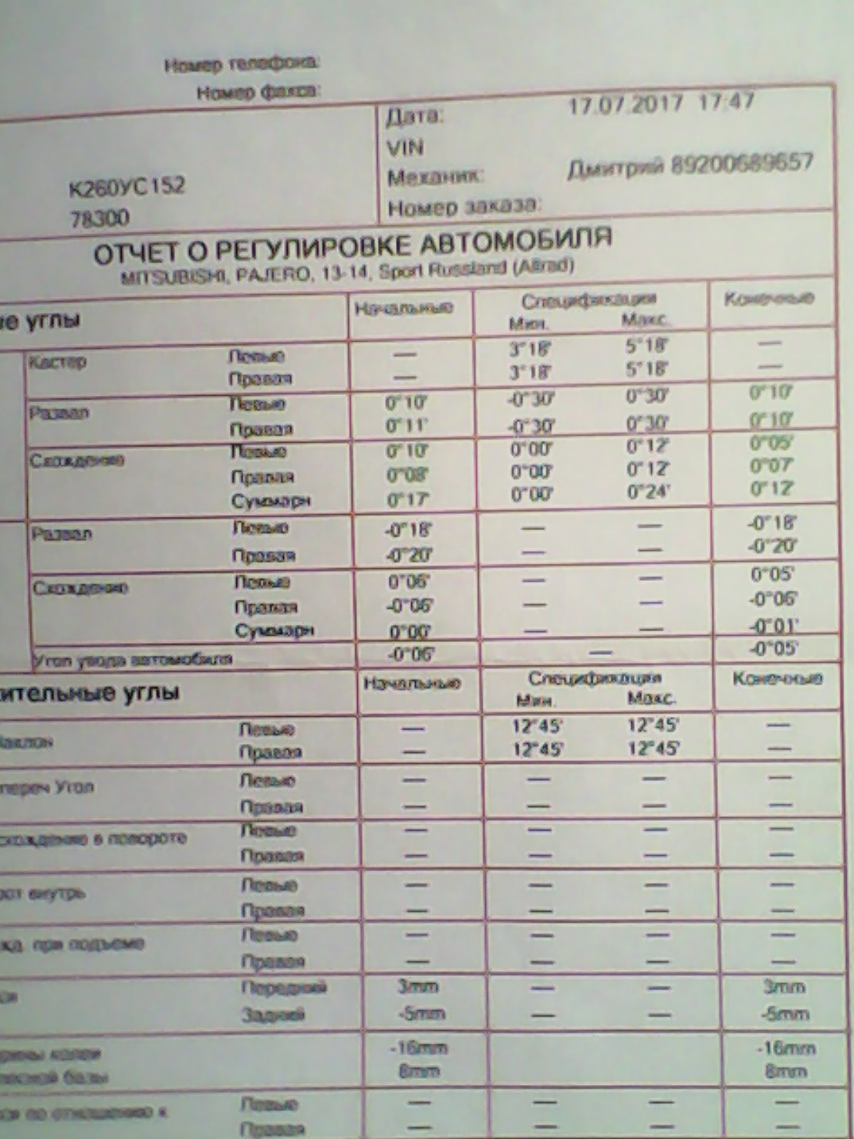

Получились такие цифры после того, как сделали развал-схождение.
Развал пока в допуске (-0,29 при допуске в -0,30/+0,30), однако в плюс с правой стороны развал больше не вывести. Регулировочная шайба правого болта повернута на максимум.
Эксплуатация адекватная, без режима "наездник".
Как сказал мастер, на L200 и на Pajero Sport существует фича, когда даже на новой машине
развал выставляется только по правой стороне. Нередко с новья он уже в минусе. Со временем минус становится существенно больше. Вот такая особенность наших машин.
Болты до смазки провернулись нормально, за исключением правого переднего. Пришлось колдовать. Срок эксплуатации 5 лет. В городе минимум, в основном пригород.

При работах я присутствовал в ремзоне и видел всё воочию. Болт с эксцентриком крутили против часовой, при этом рычаг подвески уходил во внутрь, пока не был достигнут упор при вращении эксцентрика с болтом.Свят писал(а):Фигня какая то
Не одну машину уже сделал, включая лифтованные.
Нет никаких головняков с развалом. Есть некоторые трудности с правым кастором, но без криминала и всяких там минусов... да и судя по распечатке, твой мастер ващпе не парился.
Есть такая фича- загоняем в зеленую зону, а дальше трава не рости
При продаже развал имел значение -0.05. Сейчас уже больше -0.29 не выставить. Но вот в чем причина и что делать в том случае, если развал уйдет дальше? Где тот червяк, что точит развал? Может быть износились сайлентблоки, шаровые или деформация металла рычагов... Проблема в том, что собираюсь менять амморты и пружины на неоригинал. А вот как это повлияет на развал?....Хмм....

Ну хз.... при таком касторе развал должен быть минимум в нолях. Если вы развалом уперлись, надо отпускать кастор. Лучше его подвести на грань допуска, при этом развал уйдет к нолю.
Как бы из двух зол выбирают меньшее
Все возможные неисправности должны были вычислить при смазке болтов, но вот такое обьяснение как минимум странно...
Ну а присутствие клиента при работах, если он не в теме, ничего не решает...

Если в распечатке на против кастера прочерки стоят ?
Его нельзя на этом стенде регулировать получается ?
Мастер говорит - у тебя все норм, а тянет вправо сильно. Колеса балансировать и местами менять уже достало. Или какие косяки произошли при замене развальных болтов, что так случилось потом ?

Очень знакомый формат А4 на фото)))
Смотри, если стенд криво загружен, т.е. софт не совсем то....тогда о каком Касторе можно говорить.
Но! Без кастора невозможно корректно вывести развал с схождением.
Смазка и замена болтов ващпе нипричем.
Была однажды такая машина как у тебя, даже писал об этом. Кастор вернули- увод пропал
Зы. На той тачке все углы были так себе....более менее.....а правый Кастор 2х градусов чуть не дотягивал.
Зызы. Он часто и так норму не вытягивает, конструктивный косяк афты, но максимально выведенный за 3°- нормально машины едут.
