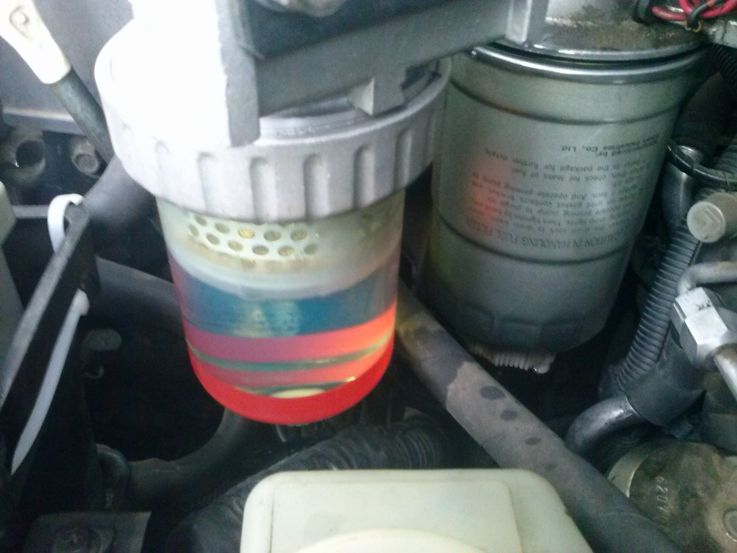

Смонтирован сепар за левым аккамулятором, у нас солярка круглый год зимняя ( в - 40 нет и намека. на помутнение ) замерзнуть не боюсь . Одеяло и картонка перед редактором стоят без них никак , а еще в начале зимы снимаю вентилятор с двигателя

А колба там из чего сделана? Если в ней вода останется не слитая, при замерзании, не разорвет колбу? Или каждый раз после поездки под капот лазить и сливать воду?

Колба сделана из толстого стекла.Я воду сливаю раз в три месяца и ее совсем не много. По поводу замерзания я как то не заморачивался сепар стоит давно и таких проблем не было.

А фильтрующий элемент как часто менять надо? И самое главное: возросла ли нагрузка на тнвд? А то проскакивали сообщения про топливное голодание.AAP писал(а):Колба сделана из толстого стекла.Я воду сливаю раз в три месяца и ее совсем не много. По поводу замерзания я как то не заморачивался сепар стоит давно и таких проблем не было.

Никакой нагрузки на ТНВД нет стоит довольно долго никакого голодания нет. но самое главное то что не убьешь ТНВД заправляясь на сомнительной АЗС.фильтр я не менял 8 месяцев снимал его он еще не сильно грязный.кассета стоит в районе 800р.А ремонт ТНВД сам знаешь сколько

А это действительно работает? А то воды совсем немного, фильтр за 8 месяцев не сильно грязный.... Либо солярка шибко качественная, либо плацебо и лечит только нервы владельца, а со всем остальным справляется штатный фильтр?!

Никакой нагрузки на ТНВД нет.... Уверены? самый элементарный пример,попробуйте "продуть" сепаратор,да и в характеристиках(сепаратора) всё написано. возьмите в расчёт наступление холодов ,и переход с летней соляры на зимнюю.Этого периода может оказаться достаточно. Если насос не "уставший",может всё проходит и без видимых изменений .Сам пользую влагоотделитель (с сеткой) ,грязь и воду ловит отлично,да и фильтр меняю ,вместе с маслом 7-8т. А в остальном, дело сугубо личное...

Думаю если бы была нагрузка то зимой на больших оборотах двигатель бы дергался я этого не замечал даже в минус 35 .А дуть то зачем если фильтра чистые.а если фильтр даже один будет забит то зимой думаю даже не заведешь.Человеку же никто не навязывает ничего. хочет пораньше заняться ремонтом ТНВД его дело.а не хочет пусть ставит

По поводу установке СЕПАРА однозначно ставить, работаю в системе нефтебаза-заправки. Так вот говна можно хапнуть на любой заправке, это я могу сказать однозначно. Если топливо везут напрямую с завода, то куда не шло, да и там бывают косяки будь здоров, ну а если с базы....А на заправке слилась бочка, не отстояли ёмкость положенное времени вам залили и будьте любезны получите дерьма полный бак. Про парк бензовозов это вообще отдельная тема. Бочки калибруют водой, так я не разу не видел, чтобы после этой процедуры их выпаривали - воду слили насколько возможно и давай заливать ГСМ. Хорошо если у заправки собственные бочки, хоть как то контролируют свой автопарк, а если подрядчики то тут барабан. Кстати заправки, как последнее звено больше других заинтересована в качестве топлива, но что им привозят даже порой хозяин заправки не знает, вот как то так.

Я вот только одного понять не могу: откуда такая уверенность в том, что это работает, а не просто дорогостоящее средство самоуспокоения? Вопрос ведь не в том у кого какая солярка, а именно в работе сепаратора. Причем в руководстве по установке сепаратора четко сказано, что он ставится вместо штатного фильтра, а не дополнительно к нему. Т.е. установка допом к штатному приведет к увеличению нагрузки на ТНВД. Хотя многие (их тех кто занимается ремонтом ТНВД) высказываются в плане "нифига не случится". Как бы не получилось, что лучшее - враг хорошего.

А вы просто отстойник поставте стеклянный он ведь отстаивать будет воду а мусор пропускать.а в сепараторе помимо колбы стоит еще кассета вот она помимо того что не пропускает воду еще и мусор задерживает.вот и подумайте.ставять ради самоуспокоения или действительно ради продления ресурса ТНВД.И где вы в инструкции нашли что он ставиться вместо штатного фильтра.я лично не нашел написано что после штатного фильтра устанавливать
