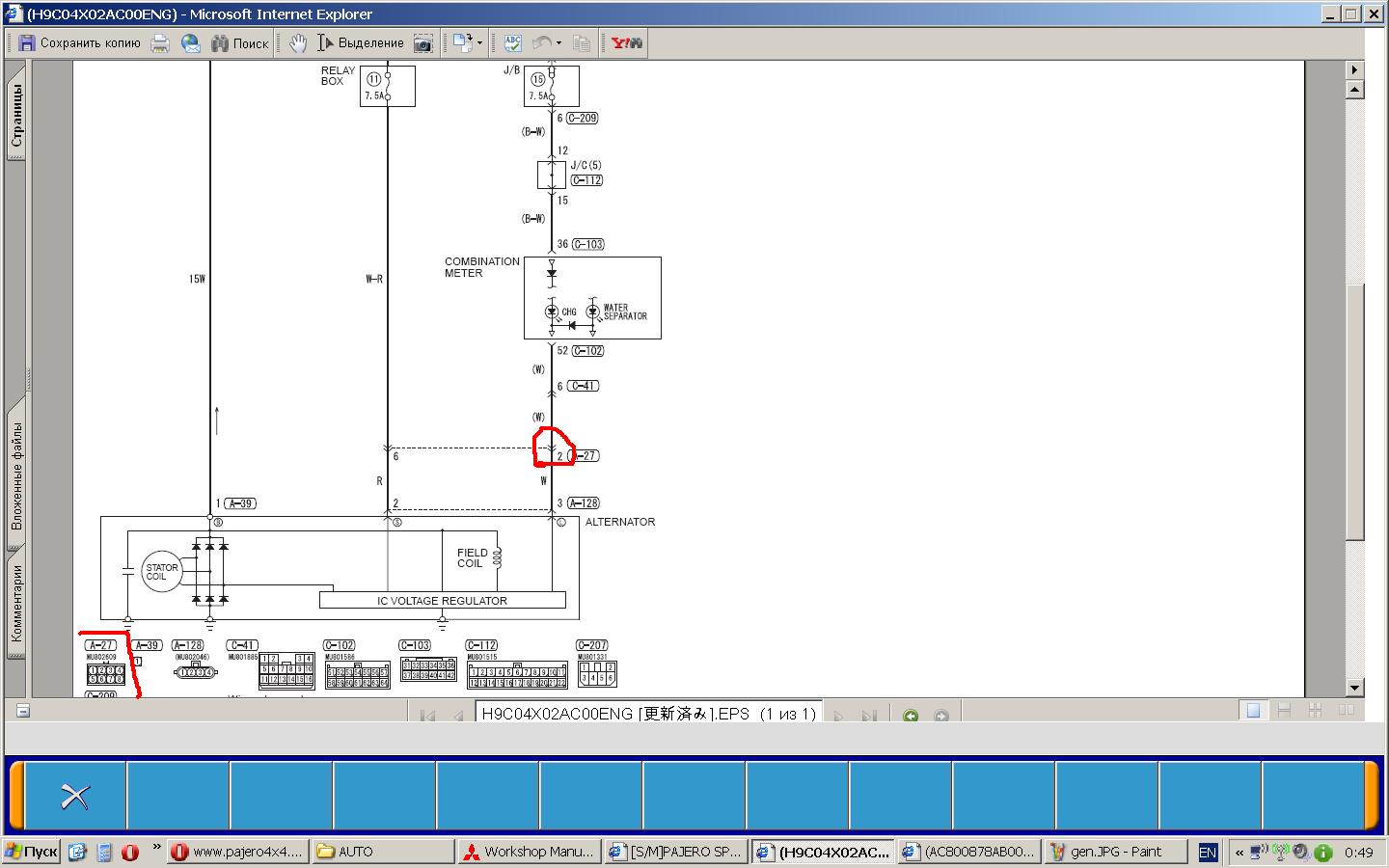

Nemettc-у.Да ладно ,я уже больше не полезу туда.До того доискался этого + ,что ЧЕК загорелся.Впервые.Увидел,что хоть работает.Потом процедура снятия ЧЕКа(клемма АКБ,тормоз).все встало в норму.

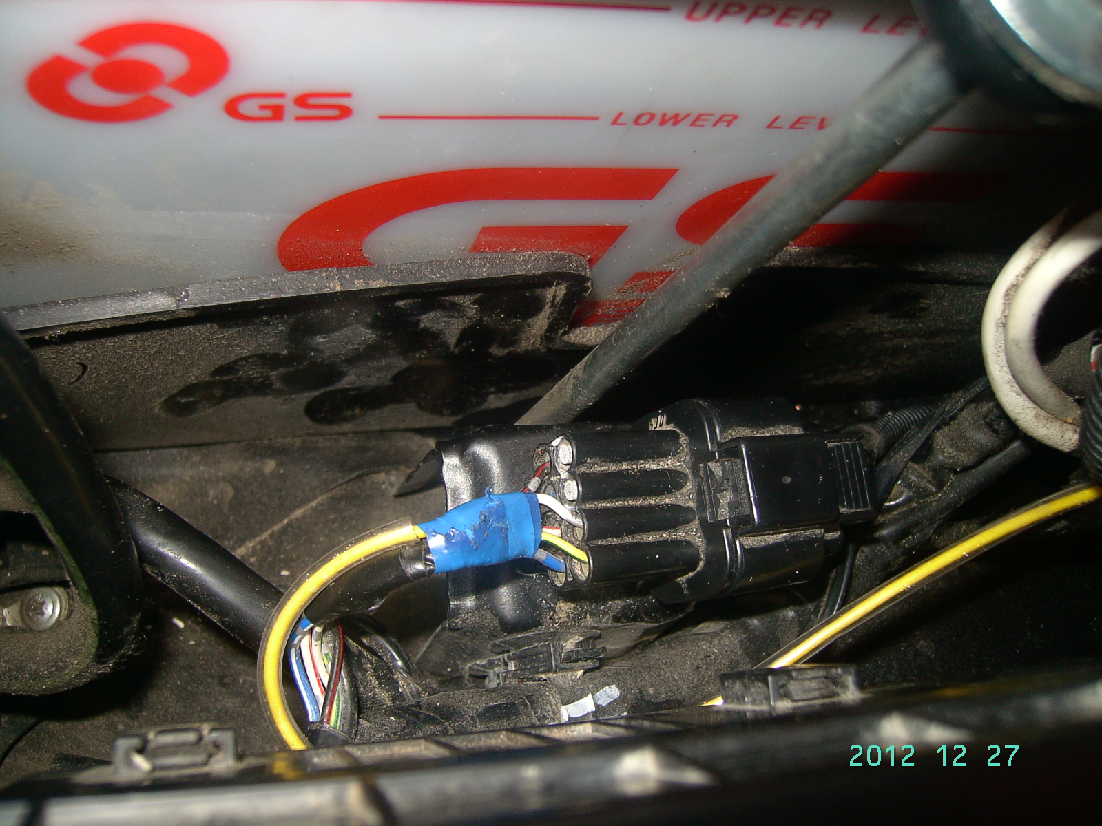

Смысл в чем,не снимая разьема-непоймешь где нужный провод,на лампочку подается плюс при включении зажигания,минус идет от генератора,лампа горит,когда двигатель заводим,с генератора появляется плюс к тому плюсу что на лампе и она гаснет.

Nemettc-у. Да я во всем разобрался.Даже с заводом пообщался.

Значит нужно доделать заводскую схему,тем-более чеки уже гасить умеешьдед61 писал(а):Nemettc-у. Да я во всем разобрался.Даже с заводом пообщался.

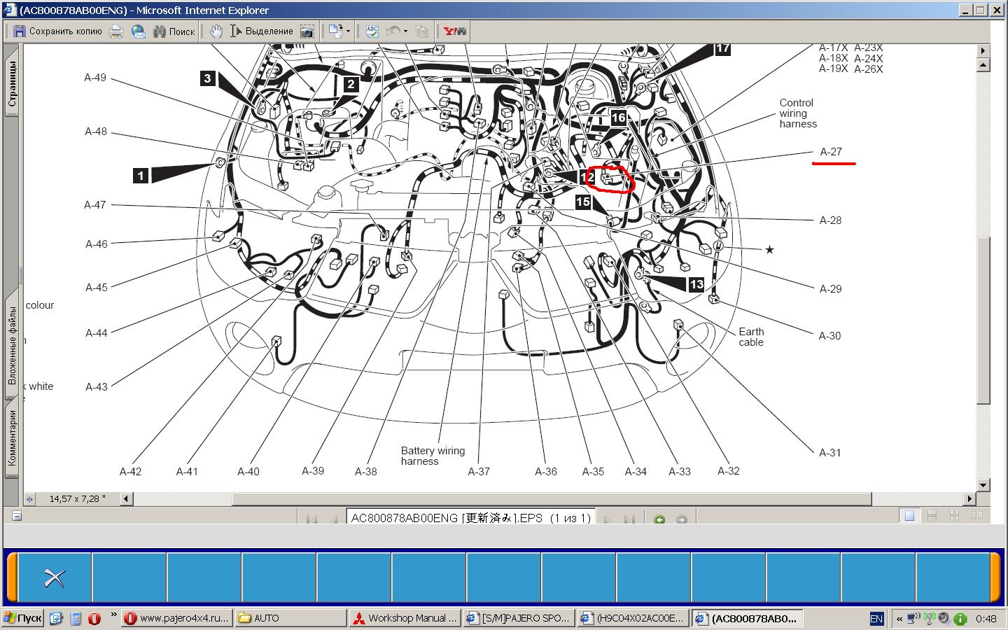

Что Вы там искали, непоймудед61 писал(а):Nemettc-у.Да ладно ,я уже больше не полезу туда.До того доискался этого + ,что ЧЕК загорелся.Впервые.Увидел,что хоть работает.Потом процедура снятия ЧЕКа(клемма АКБ,тормоз).все встало в норму.
Если устраевает моторный отсек. То Вам нужен разъём А-27 (черный восьмиконтактный) и белый провод на втором посадочном месте.

SNOOPER-у.Я нашел этот разьем(у меня есть толстенная книга на русском яз.изд.МОНОЛИТ)эти схемы есть.Спасибо .Ешу буду пробовать.

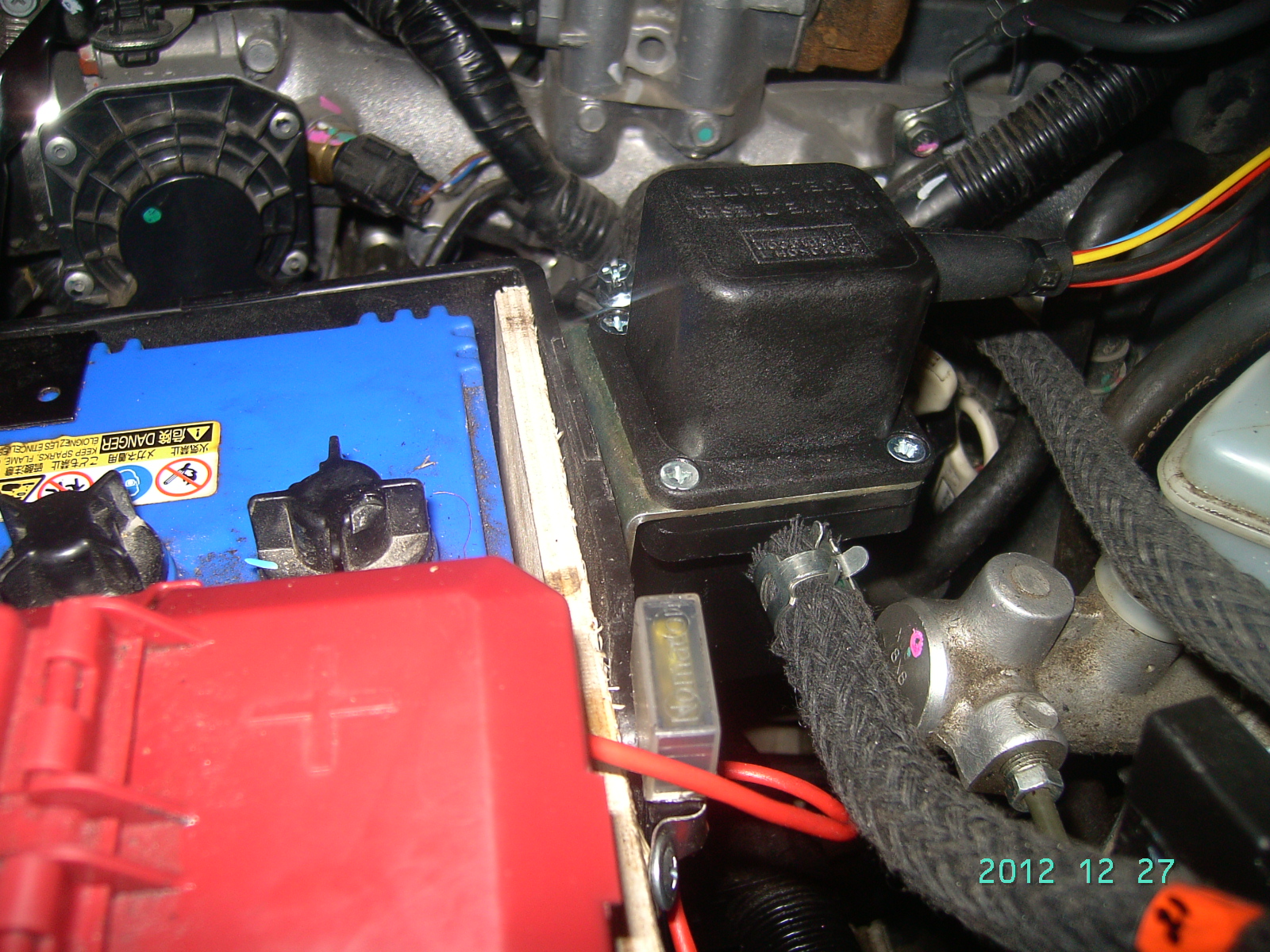

Установил проточный подогреватель НОМАКОН.Все не просто.Но сделано по настоянию SNOOPER-а,Nemettc-а и др.форумчан.Спасибо всем.Обвязал шлангами и направил подогретую соляру с обратки на вход штатного топливного фильтра.Пытался увидеть работоспособность в гараже,но обратка видимо идет выше +5 град.и не дождался.Сделал временную обвязку шлангами, чтобы соляра из бака ч/з подогреватель пошла на вход СЕПАРА,выгнал авто на улицу и увидел как загорелась лампочка-индикатор подогревателя.Ура .Заработало.Индикатор работал секунд 7-9.При этом колба подогревателя стала ощутимо теплая -град 30. Но вернул прежнюю обвязку(обратка -вход топл.фильтра.)И при наружн.температуре -10 град.так и не дождался чтоб включился подогрев.Оставлю пока так.Но вообще-то думаю наверное топливные шланги переделаю так чтобы входная соляра шла на СЕПАР через подогреватель,ну и далее на штатный топл.фильтр.При этом мысль такая,что если подать подогретую соляру в дизель,то она выйдет от туда в обратку еще теплее и обеспечит подогрев штатного топл.фильтра,ну и соответственно топл.бака.Ко всему этому(писал ранее)утеплил топливопроводы под машиной.Обернул армофлесом толщ.12мм. в нахлест. Армофлекс зафиксировал пластиковыми хомутами.Теперь буду ждать морозов. фотографии может комуто пригодятся.Разьем 27а,белый провод-вывод обмотки возбуждения генератора.Пришлось сдвигать АКБ,чтобы подобраться и припаяться.В поиске провода помогла медицинская тоненькая игла.Удобно втыкать в провода.Да еще.Чтобы закрепить подогреватель, выпилил фанерку толщ.6-7мм.по размерам АКБ и вставил ее между АКБ и футляром,с помощью коротких саморезов закрепил подогреватель и корпус предохранителя.Критику принимаю.Критикуйте.

З дня кувыркался.Потом покрашу.А тумблер все ж поставил под капотом на+провод№2.В замок зажигания не полез.
Чет я не понял.У меня сейчас так и сделано.Греется обратка,что идет на штатн.топл.фильтр

Там где фото на этой странице.Я описываю все свои опыты с подогревателем и наметил перебросить топл.шланги так как ты говоришь.(как пишет завод)Да я после опытов тоже склоняюсь к схеме обвязки топливопроводов так,что бы подогреватель стоял перед СЕПАРом.
