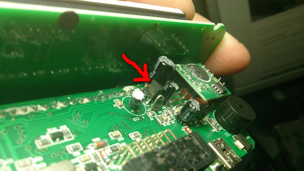

Для тех у кого глючит напряжение бортовой сети по перегреву от печки или на солнце. Косяк выявлен в стабилизаторе питания внешних источников. Это признано производителем,но только для гарантийных устройств.
Есть нюанс (копипаст с D2)
"В Multitronics аппаратной реализации e32B стоит стабилизатор 3,3В с маркировкой 7533-2. В корпусе ТО-92.
В Multitronics`е аппаратной реализации e32A стоит стабилизатор 3,3В с маркировкой 7533-1. В корпусе ТО-92.
В чем фишка, смотрим документацию. (это для тех кому интересна суть)
—Datasheet 7533-2 это 100мА максимальный ток и допустимое отклонение напряжения выхода ±1%
—Datasheet 7533-1 это 100мА максимальный ток и допустимое отклонение напряжения выхода ±3%
Но жалоб от владельцев устройств реализации е32а на тот момент не поступало "
Как правило это внешний датчик температуры и напряжение бортовой сети.
На нашем TС750 этот стабилизатор под маркировкой на плате DD2
Подробное описание и Решение проблемы на D2
Описание и решение схожей проблемы на моделях С 340-350,где какое-то время присутствовал представитель фирмы производителя мк
Здесь же косвенно всплывает инфа о том,что контроллер МК может не воспринимать напряжение с ДУТ больше 9.9 (полный бак) вольт,отсюда могут быть косяки при калибровке.

так и не вкурил....выпаивать стаб и впаивать другой, какой?

В продолжении статьи на Драйве есть характеристики нашего и примерно подобранный,более мощный аналог в другом корпусе но с другими выводами и потенциалом на корпусе.Green Goblin писал(а):так и не вкурил....выпаивать стаб и впаивать другой, какой?
Имея характеристики,можно подобрать более похожий,но подороже (например LM1086IT-3.3/NOPB). Автор статьи пошёл другим путём и заменил на самый дешёвый аналог (LD1084V33).
В мультирониксе ответили мне,что проблема известна и нужно прислать комп на ремонт. Но у меня гарантия,даже расширенная,уже полтора года как закончилась,потому только самостоятельный ремонт.А вообще можно попробовать заменить на такой же ибо похоже это была бракованная партия
Только вот у меня сейчас другая проблема. С последней прошивкой пришлось уйти на другой протокол. (два года был на Митсу1) Но после прошивки он начал давать корявые показания. Кое-как настроил работу на Митсу5,но показания лямбды стали не стабильны.
Откаты и сбросы не помогают.

я до весны вообще отключил этот шайтан-ящик(он еще от печки греется и орет!!! залив новых прошивок-как мертвому припарка,надо еще с этим разбираться,выше написано как, но у меня головы\времени не хватает:разбирать\выпаивать,искать нужную деталь\запаивать\доводить за разработчиков до ума и в результате вообще убить прибор,который изначально должен работать по схеме Plug&play).
я бы на месте продавцов вообще продавал коробочку с кучей радиодеталей-"изгаляйтесь ребята, как хотите", мы тут вообще не при делах!!!!
пишут же на своем сайте, да на П3 встает(и не слова про дизель и как победить "елку" на хх, про перегрев аппарата зимой тоже ни буквы нет.....
так что 100 раз подумайте "а надо Вам это счастье?".... лично я уже 100 раз пожалел!!!

В общем буду, как потеплеет выдергивать аппарат, менять стаб.(или брат-близнец того что голову "любит",или тот что рекомендуют,экспериментальным путем) и корячить кнопку с подсветкой отключения мульта на ХХ... ДОВЕДУ ДО УМА ЭТУ ШАЙТАН-КОРОБОЧКУ!!!!
