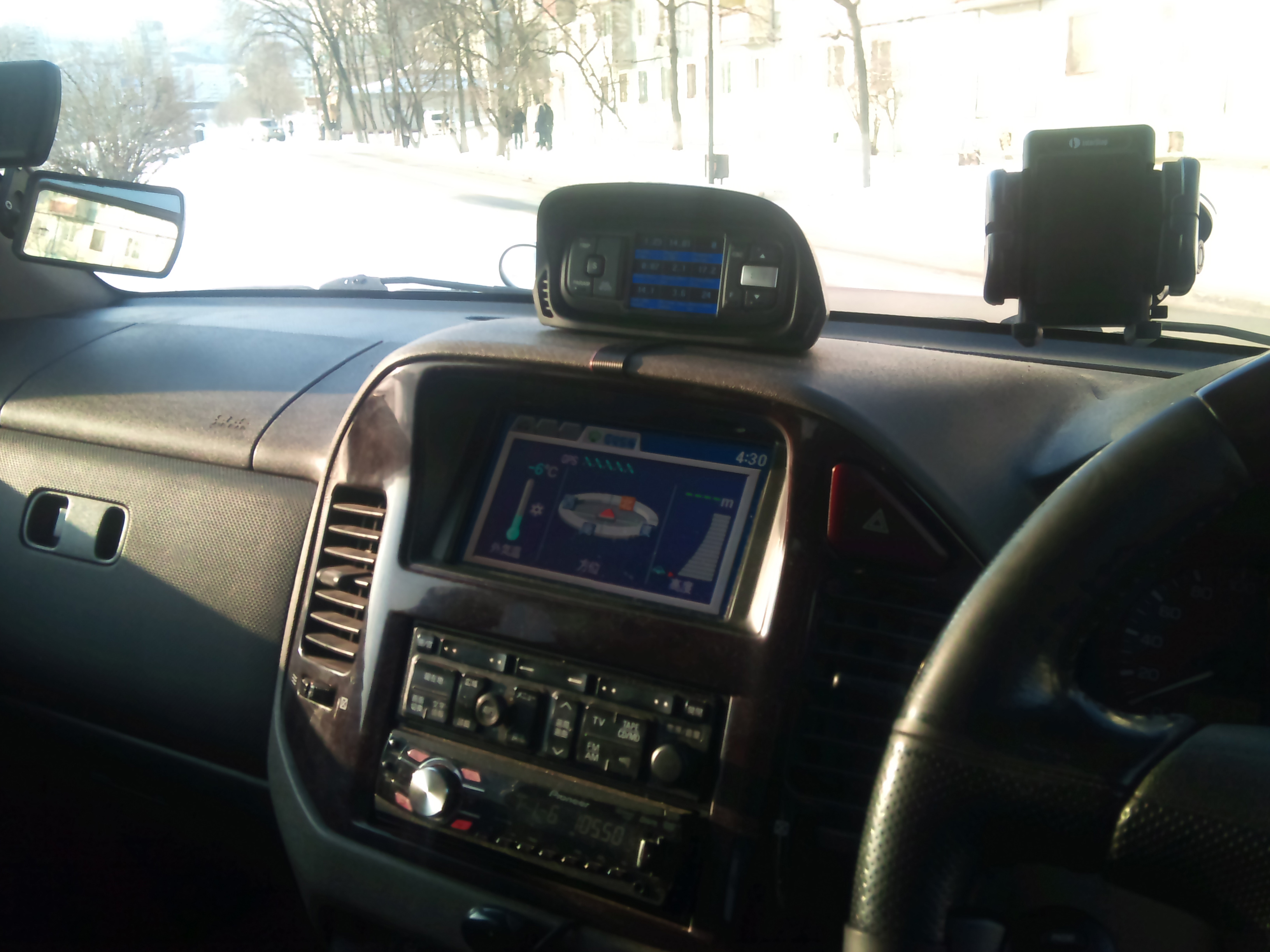

Re: Multitronics TC750 & 4M41
Топикстартеру....
Опиши поподробнее, как и куда ставил, желательно с фото куда поставил...
Поставил на панель посередине. Подключается через диагностический разъем, с перемычкой между 1 и 4 контактами, вследствие чего приборная панель моргает, но только когда автомобиль стоит на месте, или движется менее 10 км/ч. Сначала меня это сильно расстроило, но впоследствии эксплуатация показала, что абсолютно не напрягает. Никаких резисторов ставить не надо. Дополнительно в панель приборов подключил провод на замок зажигания, габариты и датчик уровня топлива (хотя родной не работает, но чтобы все было по инструкции). Выбираешь вручную протокол Mitsu2, код ошибок 1. Показывает расход (мгновенный и накопительный), пробег, остаток в баке, оставшиеся км на остатках бака, температуру ОЖ и еще кучу параметров которые в повседневной жизни не имеют острой необходимости. Но зато уже не надо в случае необходимости искать электрика со сканером. Честно скажу, я очень доволен этим приобретением (уже второй месяц каждое утро предупреждает о гололеде, и что характерно уже второй месяц так и есть
т.е. этот косяк не победить? это и остановило от приобретения этого дивайса
в принципе хотел взять лишь из-за того, что ошибки кажет и расход.....
ладно... все понятно... спс за развернутый ответ... буду думать!!!!!
П.С.мигающая приборка не раздражает глаз?
и кстати руль справа или слева,? у меня европеец....
и еще вопрос вдогонку, "косу" от БК к разьему ОБД как тянул? через панель или между панелью и ветровым стеклом?
почему спрашиваю? просто кочу за спидометр слева на панель у ветрового стекла установить, чтобы перед глазами был у меня только!!!!
И еще вопрос, моргание при заводке ДВС и при скорости менее 10 км\ч, а потом моргание пропадает... а если остановиться , то моргание опять начинается или нет?
Приборка не раздражает вообще (личное мнение), при снижении скорости и остановке начинает моргать. Протягивать шлейф между стеклом и панелью мне показалось не реально (я разобрал панель, снял монитор а там еще много чего есть) поэтому шлейф пустил спереди (на фото видно).
