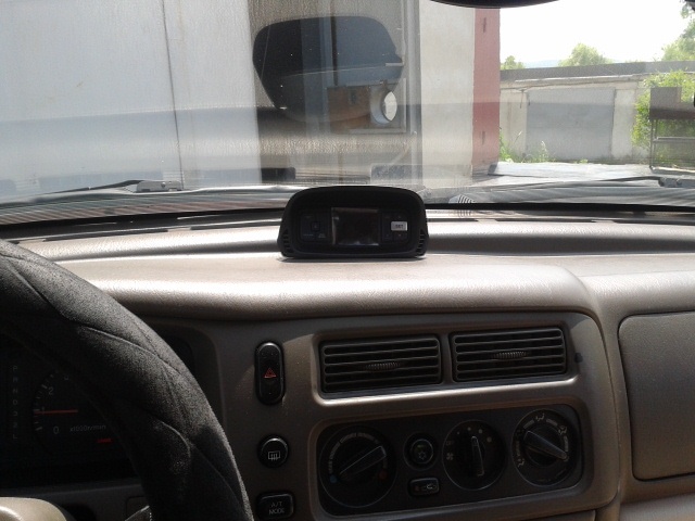

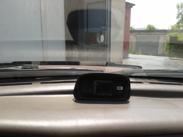

Да, кстати, там где я установил БК, пришлось немного по колхозить:
сделал под БК проставку из шпаклевки, а то ночью все что на дисплее БК - то на лобовом стекле! Неудобно как то...

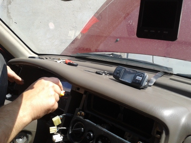

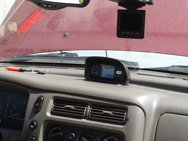

Re: Установка БК Multitronics TC 750 (протокол OBD2Q)

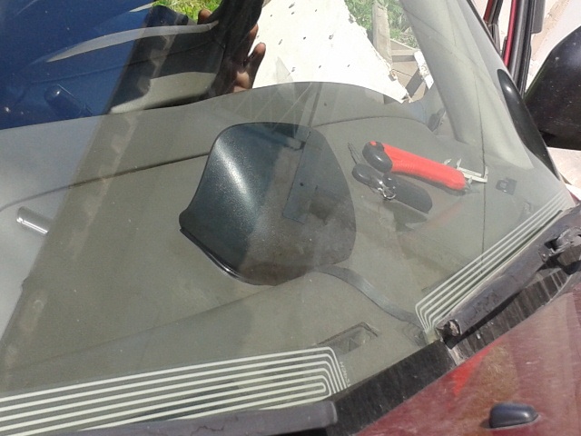

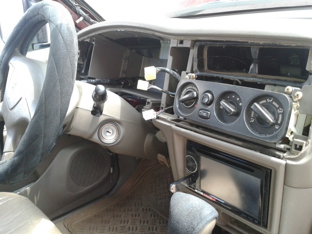

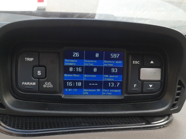

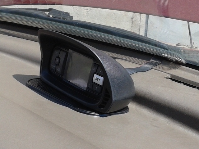

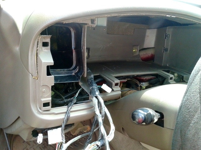

Установили сегодня с товарищем сей девайс.
Установка на панель над центральной консолью на липкий коврик (подарок при покупке) без сверления панели под шлейф.
Кроме всего прочего чтобы проложить шлейф между панелью и лобовым стеклом пришлось подорвать торпеду с левой стороны (3 болта: 2 сразу за спидометром + 1 за решеткой обдува крайней слева). Разъем находится сразу под рулевой колонкой. Подключением проводов занимался товарищ я в этом деле не силен.

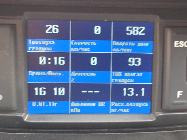

При подключении прибор подал признаки жизни и определил протокол Mitsu3, но показания не определялись, но при этом ошибка 174 выдавалась на ура.
После некоторых мучений протокол был сменен в ручную на OBD2 и показания стали более менее похожи на правду. Расход сначала был заоблачный, но после 3-4 км пути устаканился и стал более реальным. Осталось оттарировать бак а пока кажет 43 л. при 60 л. в наличии.
Первая выданная ошибка 154 - стерта, следующая 161 - стерта, через некоторое время вылезла 154 - стерта. Теперь я так понимаю заморочка в замене левых переднего и заднего датчиков кислорода. Уже передний заказан в exist за 2100 р. Бум менять картинки есть. А дальше видно будет .

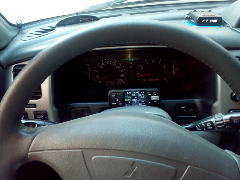

Androidszv

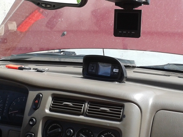

А я прямо над приборкой такой же поставил.

А его по сути больше не куда воткнутьPinkFloyd писал(а):Androidszv

Да ладно. Было бы желание...Androidszv писал(а):А его по сути больше не куда воткнуть

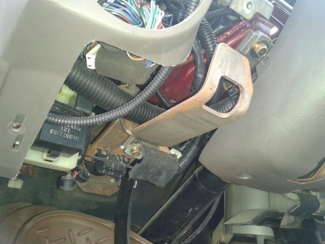

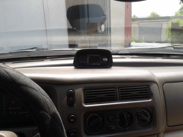

Доброго времени суток.
Установили на машину Mitsubishi Montero Sport 2001 г.в. Бензин,3.0 литра.АКПП,Американец. БК Multitronics TC 750
При протоколах mitsu 3 (находит в автоматическом режиме) и в режиме OBD2Q (по паспорту в ручном выставлял)
Показывает только температуру с датчика и заряд акума.
Может электрики чтот гдет намудрили?
Не проверял,но показалось когда рычаг АКПП переводишь в режим D экран гаснет через 20-30 секунд.
Кстати поставлен БК слева на панель...не мешает.
Все заработало.(может кому поможет в будующем)
Оказалось что настраивали БК они на Положении АКПП "Парковка".
Инициализировал поиск протокола на Положении АКПП "Драйв"
Отобразился протокол Mitsu 3 и все заработало.

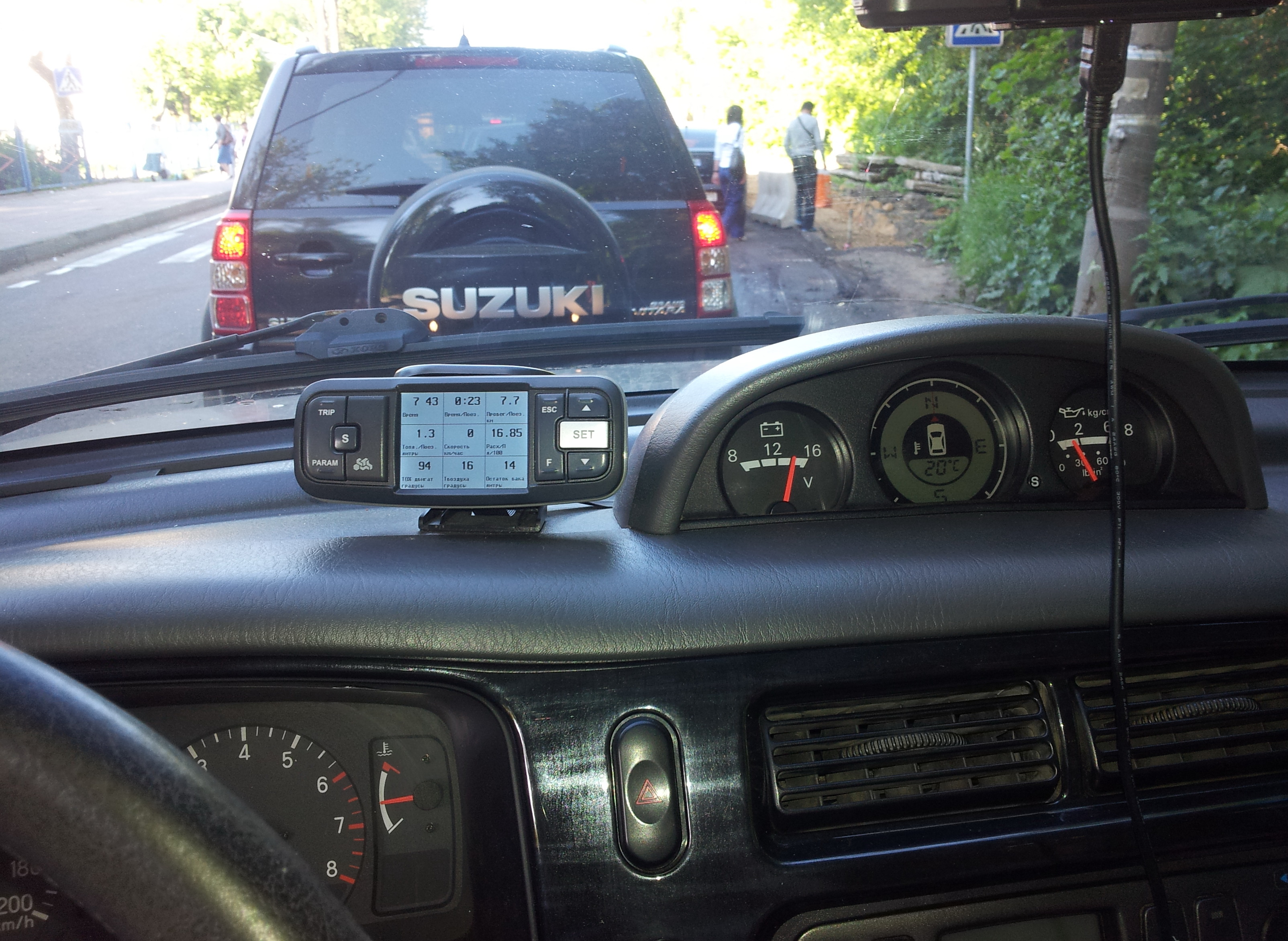

тоже ставил, правда немного не такой но смысл тот же, прилепил к стеклу слева. сперва воткнул в разьем, но потом подумал и внедрил полностью в эл схему машины, теперь работают все фунции уже три года работают полет нормальный

Бьюсь над установкой такого на праворукий Челенджер, дизель 2,8 эфи, пока безрезультатно. Только вольтаж кажет;) Протокол не определяется, вручную тоже не помогает. Попробую вариант с резистором. http://www.multitronics.ru/info_mitsubishi/
Митсубиси Челенджер, 4M40, АКПП, г.в. 1998 дек.

Поставил наконец себе TC-750. Прям на приборку, по-центру, над рулевой колонкой.
Жгут протянул в щель между перед стеклом приборной панели.
На обратной стороне приборки подключил провода к ДУТ (винт FU), габаритам (лампочка подсветки приборки) и замку зажигания (винт IG+).
Из косяков - неправильно показывает температуру и включается только в режиме виртуального замка - буду разбираться. Делов на 20 минут нетеорпясь. Из инструментов - крестовая отвертка, бокорезы и изолента.
Toyota Land Cruiser 100, зима Bridgestone DM-V2 285/70 R17. лето Toyo Open Country m/t 255/85 R16. лебедка, компрессор, спальник - уже в процессе.
Были Isusu Bighorn, Pajero IO, Montero Sport, Pajero Sport

стоял у меня два года БК Multitronics TC 750..работал на ура...несколько раз выручал конкретно.
потом как то перетерся шлейфик внутри торпеды...починить руки долго не доходили...
потом починил - спаял...заодно обновил до последней прошивки..включаю его, а он как раньше не работает...показывает очень мало всего и не правильно...
в чем может быть проблема..что могло сбиться?

по настройкам понятно...они действительно сброшены..это не критично...но рабочие пареметры должны отображаться...а у меня на протоколе mitsu 2, когда машина стоит, скорость показывает 205 км\ч..как поеду - начинает увеличиваться...
на протоколе mitsu 1 кроме обротом тепмературы и скорости ничего больше не показывает...и постоянно говорит ошибки 17 и 15.
