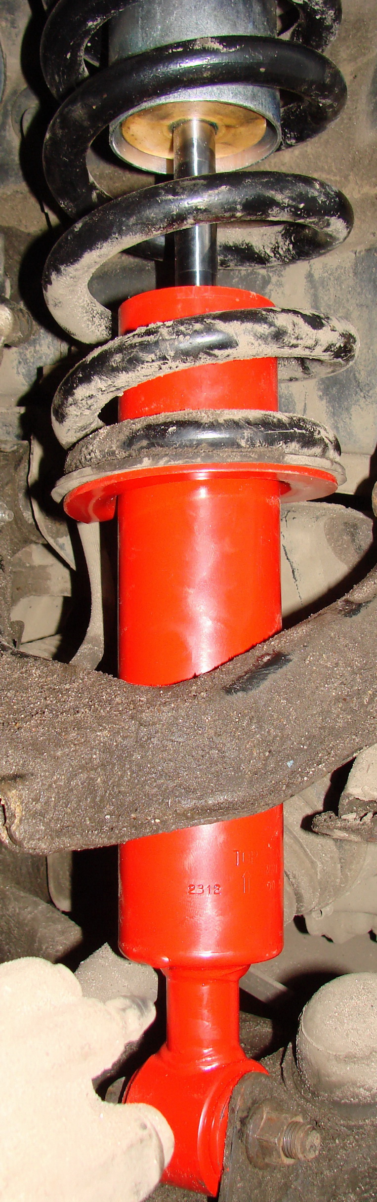

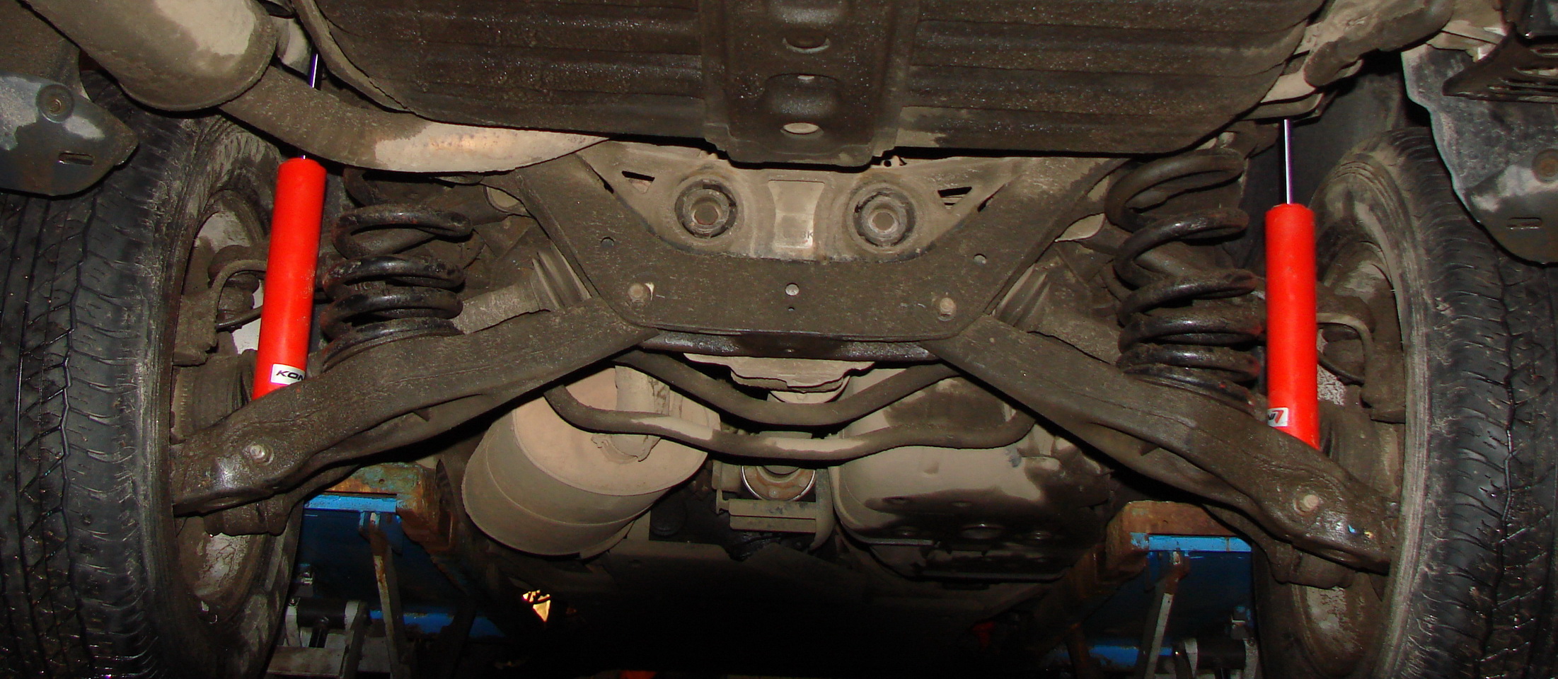

Столько раз перекидывать аморты, сколько за последние два месяца "борьбы за мягкость", мне не приходилось, наверное, за всю историю своего автовладения вообще.
Резюмирую:
Koni 88-5389 (http://shop.koni-rus.ru/catalog/item/1625/) HT RAID
Koni 90-5443 (http://shop.koni-rus.ru/catalog/item/1624/) HT RAID
Koni 82-2506 (http://shop.koni-rus.ru/?mk=37#37) Heavy Track
Идеально подходят на Паджеро 4, никаких проблем при установке не было, ничего никуда не упирается, все встает четко.
Другой разговор, что как работает. Рейды, сзади, вообще странно себя повели, писал тут ранее на 28 стр.: http://www.pajero4x4.ru/bbs/phpBB2/view ... &start=405
Перешел сзади на 82-2506 Heavy Track.
Но встают все, повторюсь, без проблем.
Фото прилагаются.

Данную процедуру делал. Делал многократноВлад Питер писал(а):Есть так же рейды,но по многочисленным сообщениям ,они не подходят ,в связи с большим диаметром тела аморта,ибо диаметр этого аморта упирается в какие то конструкции подвески и не даёт амику войти в посадочные,могу конечно ошибаться,так как данной процедуры сам не делал.
Резюмирую:
Фото прилагаются.

Аморты подбирал по рекомендациям Влада, отзывам коллег-подвескоумягчителей
HT RAID Передние 90-5443:
стоят с пружинами Влада, пробег на этом коктейле ок. 3000км. Влад и Кони утверждают, что на перед на сегодня это The best!
Мое мнение: лучше стока-101%, с Heavy Track на авто и вживую не сравнивал, но Артур (сотрудник Влада) и Дмитрий (компетентный менеджер из Коней) заверяют, что по гидравлике (на сжатие) они наиболее близки к идеалу.
HT RAID VS Heavy Track на зад:
Ранее писал, что после установки Рейдов на зад появился стук, да такой, что тут-же перекинул обратно стоковые аморты. Влад тут-же прислал на замену мне Heavy Track задние 82-2506
Перекрутил их в 50% жесткости, пробую сейчас (пробег с этой настройкой ок.250км.). Раскачка не ушла (может чуть-чуть) а вот какой-то стучок сзади справа нарисовался, сцука
Подвеска пересмотрена-перещупана 10 раз, аморты новые, пружины-новые. Загадка, блин!
Найду свободный час-снова перекручу задние аморты на макс.мягкость. Если стучок уйдет, тогда резюмирую: низя на моем Паджерике Heavy Trackи задние жестче делать. Пока воздержусь, хотя раньше в макс. мягком положении не стучали.
Р.S. Аморты от Сергея Валькова снял и отправил обратно во Владимир, парни согласились, что они вышли неудачными, деньги вернули без малейших проволочек.
Так что эксперименты продолжаю и Прадовские амики задние 82-2447 (Heavy Track Прадо 90 зад) попробую наверное, вкорячить, если все это перекидки меня вконец не ушатают.
Увлеченность на грани сумасшествия тоже не беспредельна!

Аморты подбирал по рекомендациям Влада, отзывам коллег-подвескоумягчителейи самих Конеторговцев.
Ранее писал, что после установки Рейдов на зад появился стук, да такой, что тут-же перекинул обратно стоковые аморты. Влад тут-же прислал на замену мне Heavy Track задние 82-2506, при установке поставил их в самое мягкое положение. Мягче стока-факт, но началась раскачка на трассе (особенно на пологих длинных волнах асфальта).
Перекрутил их в 50% жесткости, пробую сейчас (пробег с этой настройкой ок.250км.). Раскачка не ушла (может чуть-чуть) а вот какой-то стучок сзади справа нарисовался, сцука. Бесит-сил нет!!! Ну чему там стучать?!
Р.S. Аморты от Сергея Валькова снял и отправил обратно во Владимир, парни согласились, что они вышли неудачными, деньги вернули без малейших проволочек.![]()
