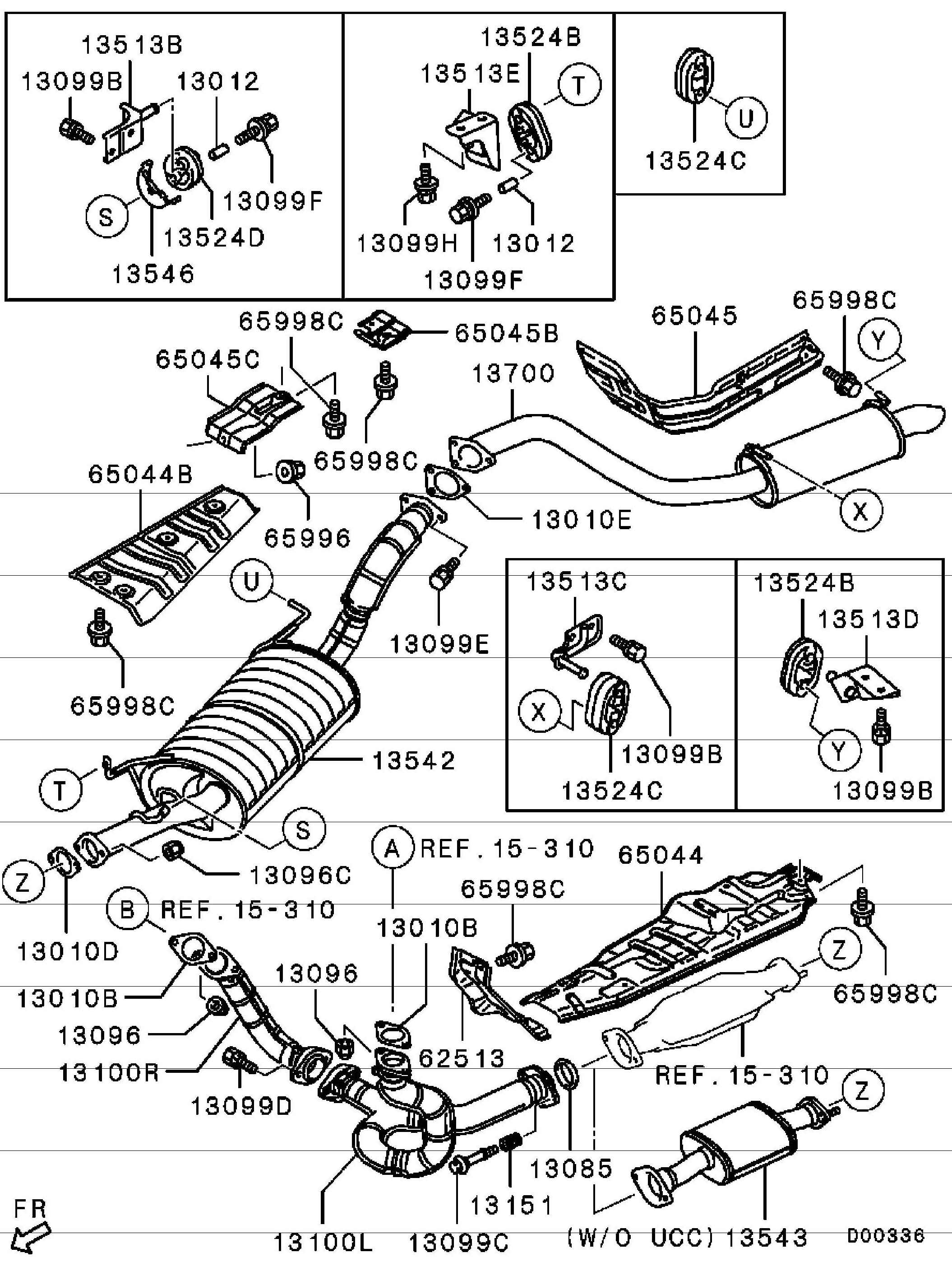

Раз запах в салон проникает, значит смотри за задним бампером вентиляционные отверстия, видимо резинка оторвалась из жабер.-Egor- писал(а):.......
стала вонять как тазик (выхлоп)! (в общем знал что будет, но не думал что ТАК! Рядом стоять невозможно!!!),
не знаю почему, но вонь проникает в салон! поеду пусть смотрят....,

А подробней можно!DenVer писал(а):Раз запах в салон проникает, значит смотри за задним бампером вентиляционные отверстия, видимо резинка оторвалась из жабер.-Egor- писал(а):.......
Где смотреть? и надо ли снимать бампер ?...

Машина пыль сосет в багажник? Если да, тогда снимаем задний бампер, за ним резиновые жалюзи, типа жабры, вот они имеют свойство отрываться и тогда запахи и пыль сзади попадают в салон. Лучше поменять, некоторые заклеивают скотчом, но тогда будет нарушена вентиляция салона и осторожнее дверьми хлопать с закрытыми окнами

Это вот эта деталька? Неясно там их 2 штуки (справа и слева) ?DenVer писал(а):Раз запах в салон проникает, значит смотри за задним бампером вентиляционные отверстия, видимо резинка оторвалась из жабер.-Egor- писал(а):.......

Re: Еще раз про катализаторы
Да один, 15-310. Для машин без катализатора 13-543, чтоб долго не искать каталожный номер MR212078
