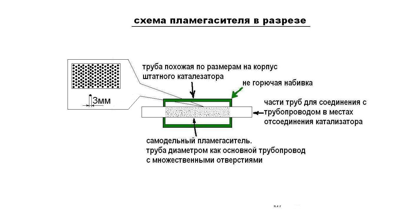

Подскажите, как правильно теперь сделать? врезать вместо бывших катализаторов пламягасители и поставить обманки?

вместо старых каталиков пламегасители

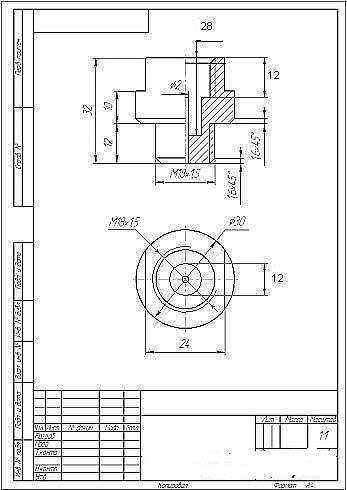

Я на с спорте вот так делал. Всё работало без ошибок и звук не изменился. Я не советую , а просто привожу пример, как делал на другой машине.
