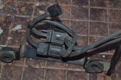

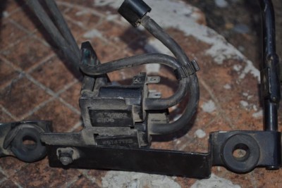

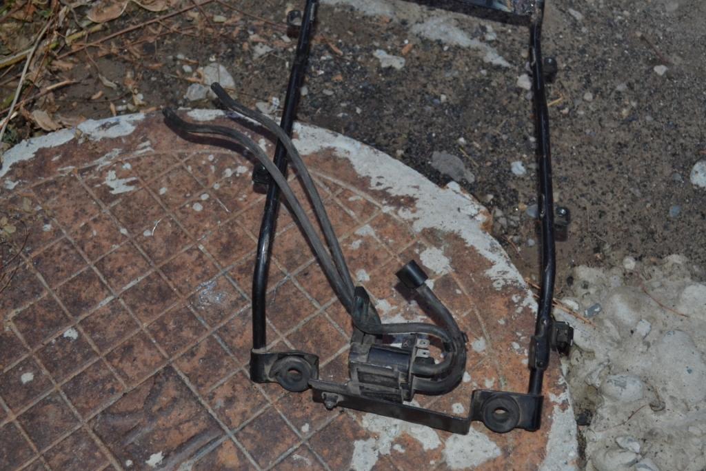

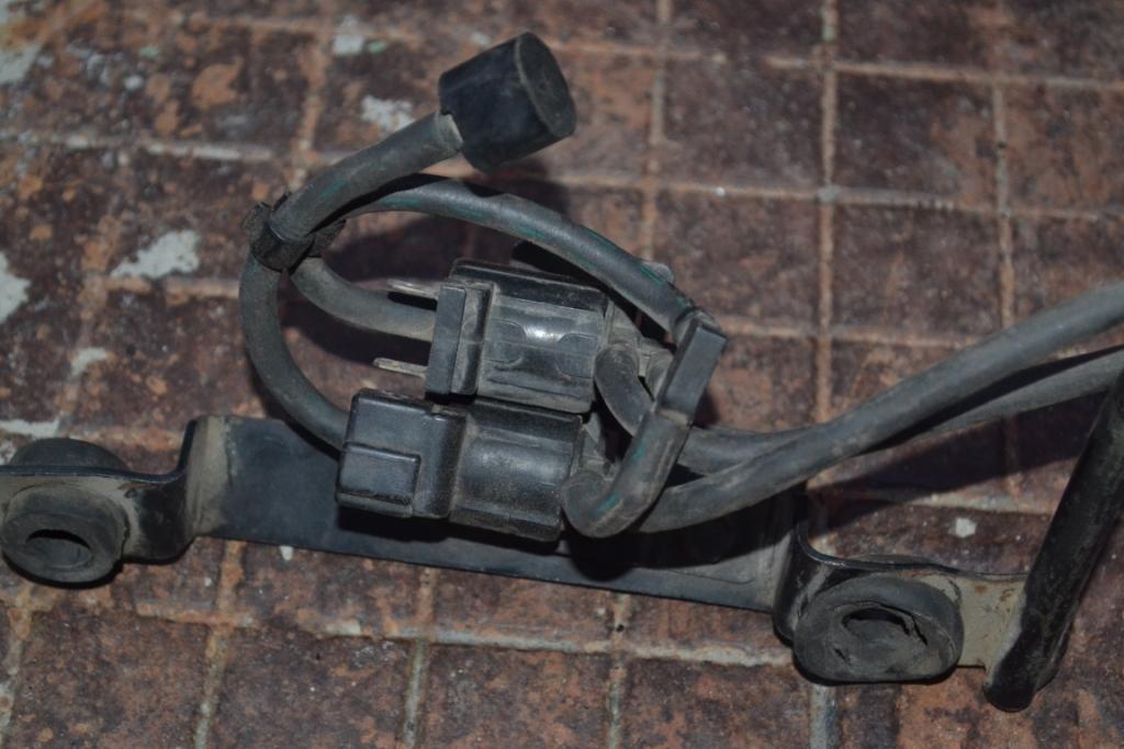

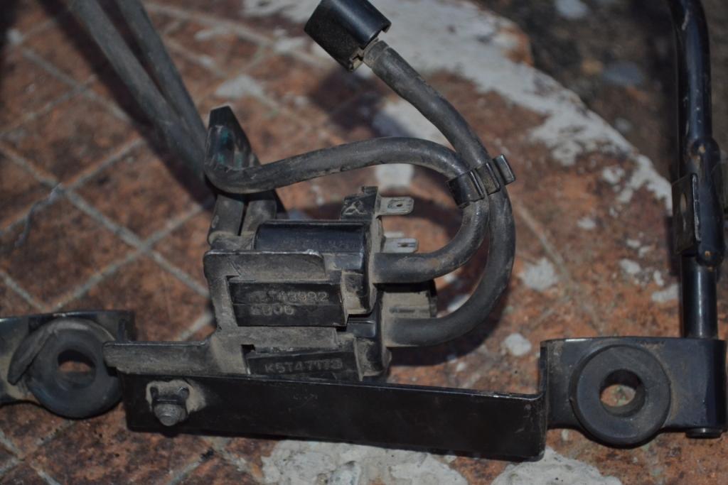

Скажите пожалуйста для чего эти трубки и куда их цеплять и куда подключать эти разъемы?

перепускной клапан открывает заслонку(флажок вниз) на турбине мимо крыльчатки ,когда давление большое.первоначальное положение рычажка-верх.при большом давлении шток начинает выходить из клапана,тем самым уменьшая надув.тяга должна быть такой длины,что на холостых тяга держит флажок заслонки строго и до упора в верх.то что на фото-это все к ЕГРу относиться.на клапан турбины ,идет с самой турбины тонкий но усилиный шланг.

я так понял то что на фото не надо мне цеплять?
