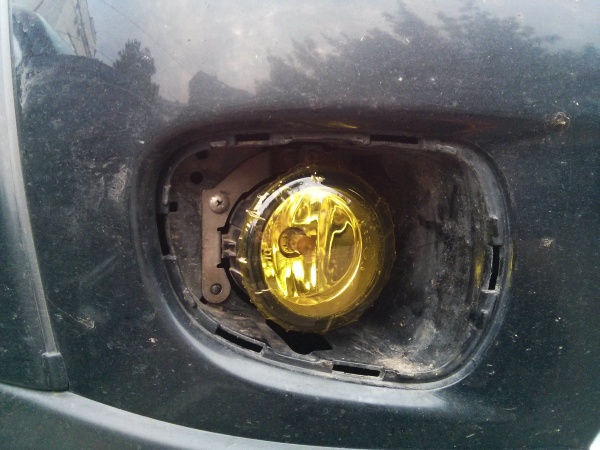

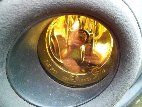

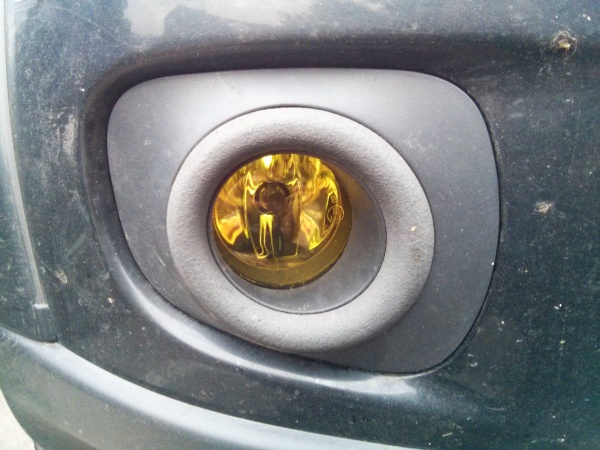

Отредактировал свое сообщение: добавил фотографии, и некоторые изменения по тексту.ossupp писал(а):Купил дешевый аналог: FRANCECAR арт. FCR220029
Продолжение по теме ремонта родной ПТФ: герметик высох, стекло было заклеено китайской тонировочной пленкой желтого цвета (вторая ПТФ уже была заклеена ранее), и установлена в свое посадочное место. При установленной накладке все огрехи оклейки пленкой не заметны, зазора нет.
Конечный результат меня устраивает: запотевания нет, пленка достаточно прозрачная - яркость не страдает.

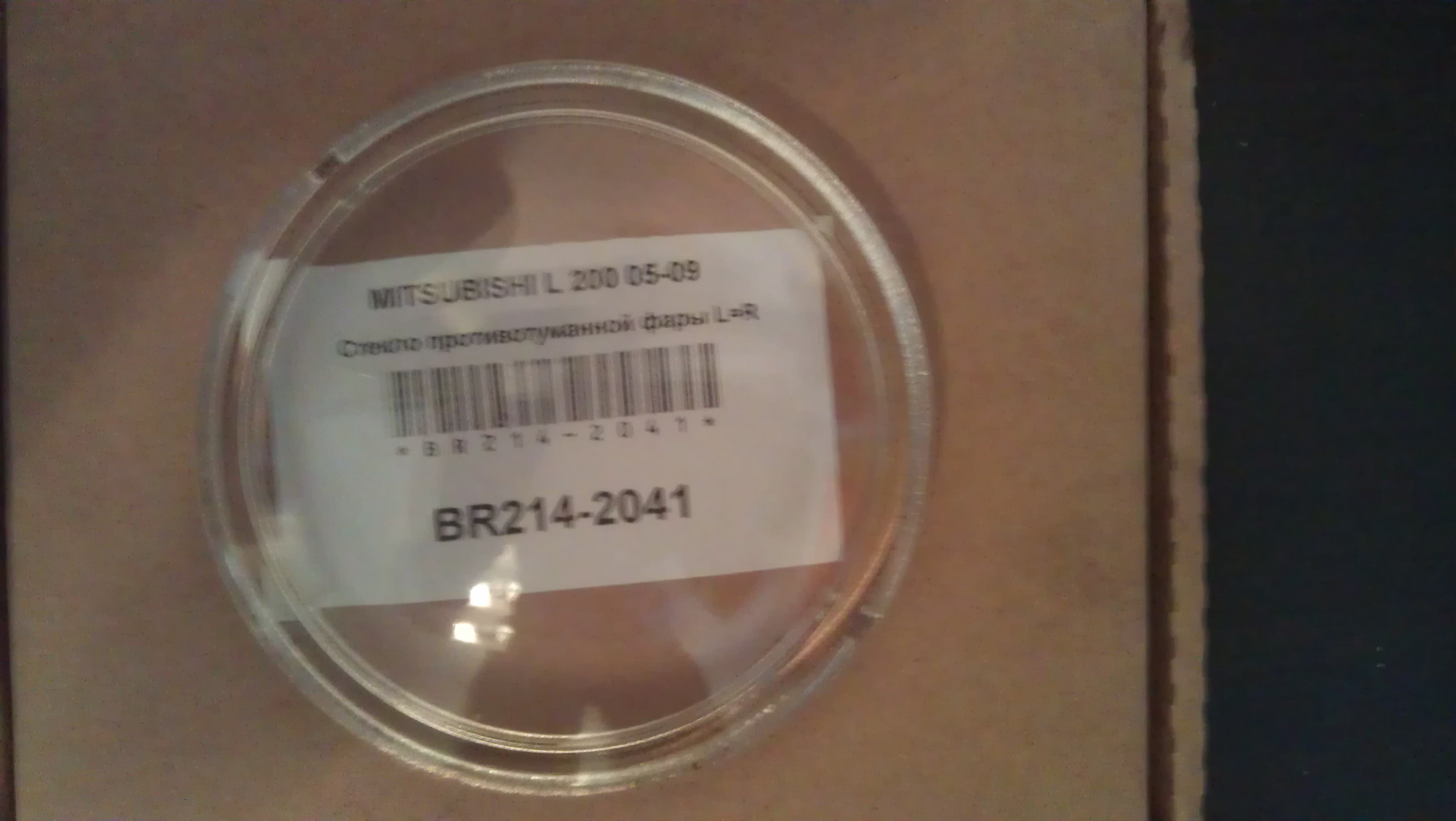

Еще вариант замены стекла в противотуманке.
Заказал вот здесь: http://fdauto.ru/parts/10_492/ цена 341 рубль.
На следующий день поехал забирать на склад, получил вот такое:
На стекле вообще ничего не написано, кто производитель - не понятно, но сделано вроде аккуратно. Единственный минус - оно не совсем подходит к нашей противотуманке, так как имеет два выступа (в корпусе птф только один). Подумав, что гемор с возвратом и заменой того не стоит, взял и подрезал горячим ножом выемку под второй выступ и все прекрасно подошло.
