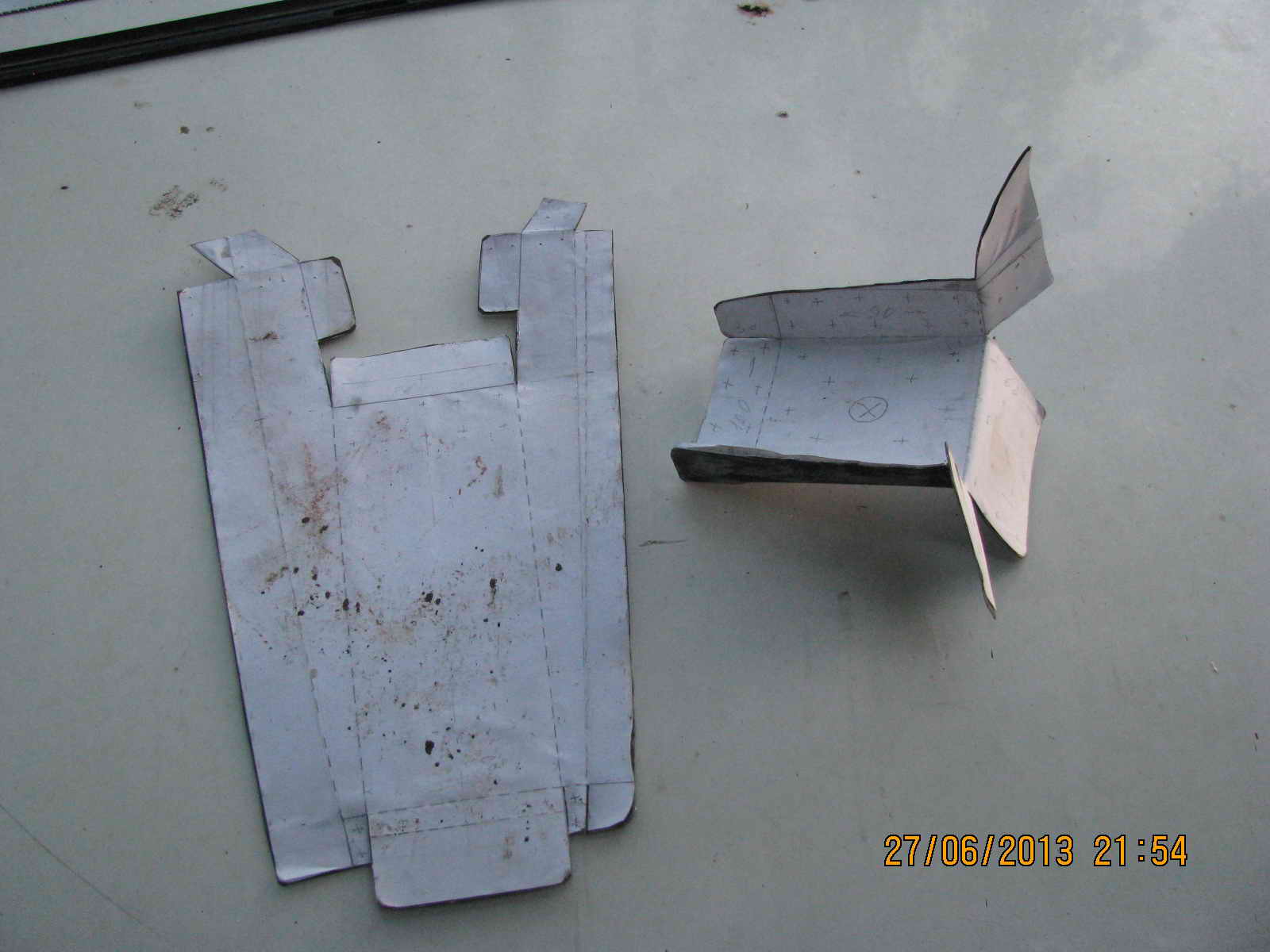

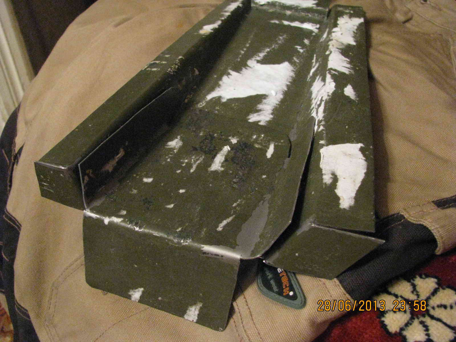

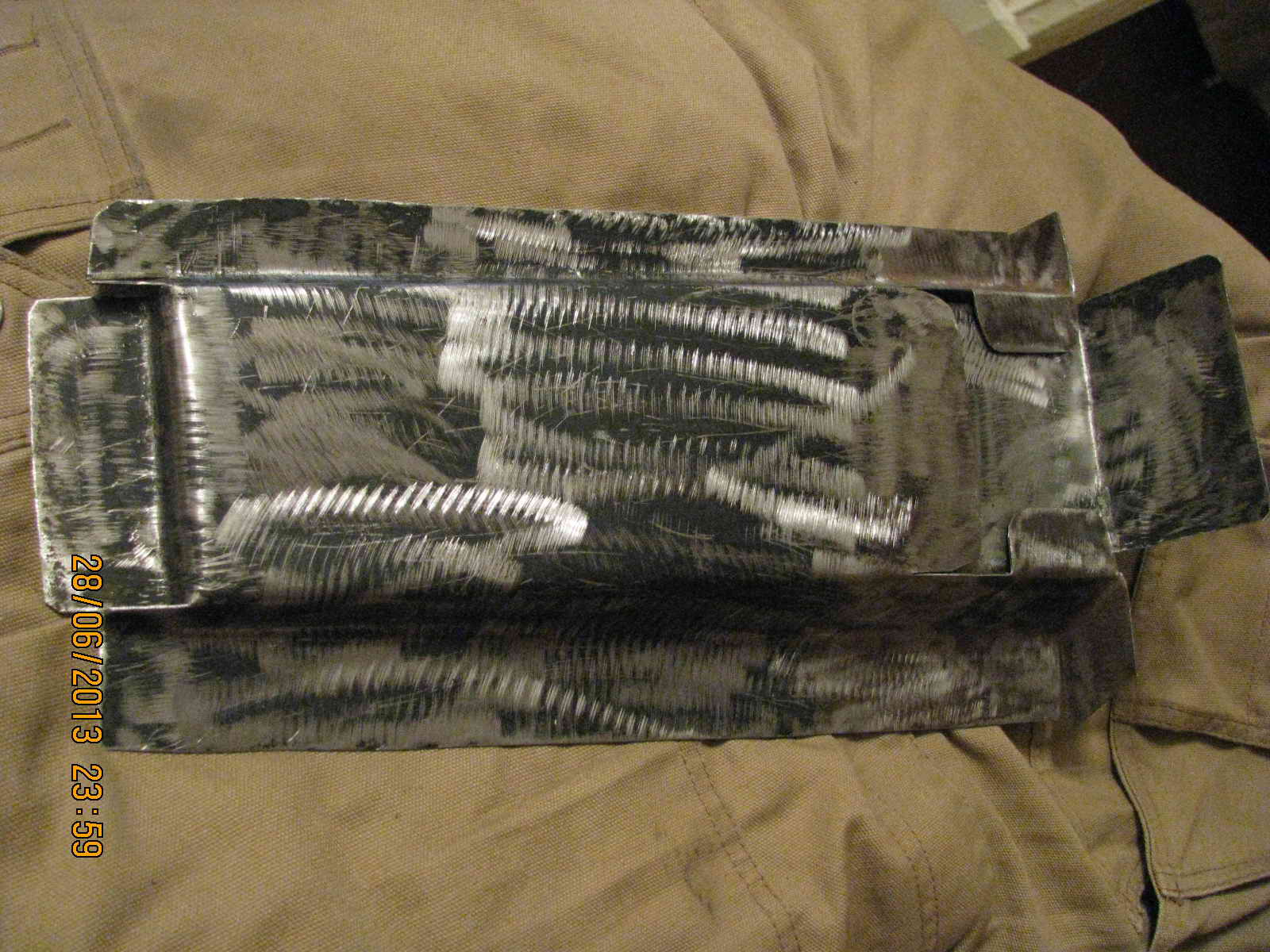

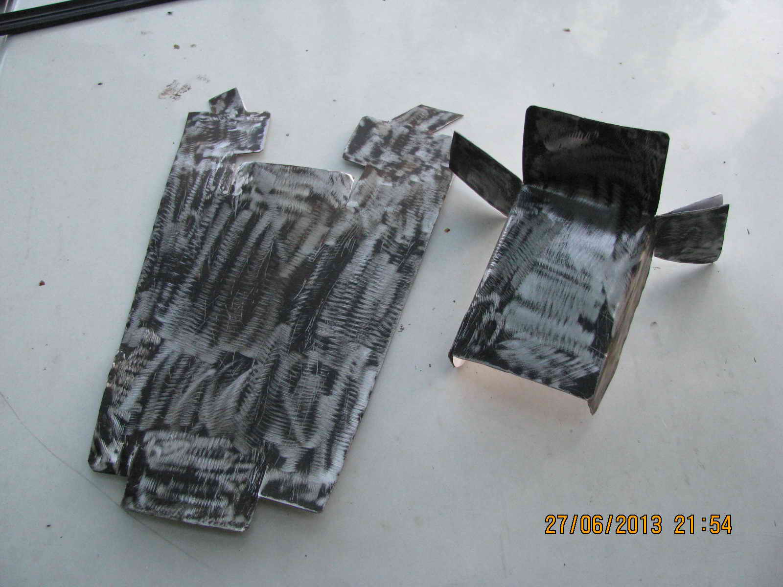

Вот продолжил покуда. наверное можно было лучше придумать(уже идеи есть), но сделал как сделал. Переделывать лень. осталось зачистить, подогнать друг к дружке и сварить меж собой эти две детали. этот короб поперечный усилитель пола, который стоит непосредственно над резиновой опорой в районе передней правой стойки. После сварки нужно будет подогнать и приварить к тому фрагменту порога который я уже приварил и фото которого выше в сообщениях. Позже нужно будет сделать ещё один короб усилитель продольный, который идёт вдоль порога правого и который покрывает в районе резиновой опоры короб который освещается в этом сообщении :)

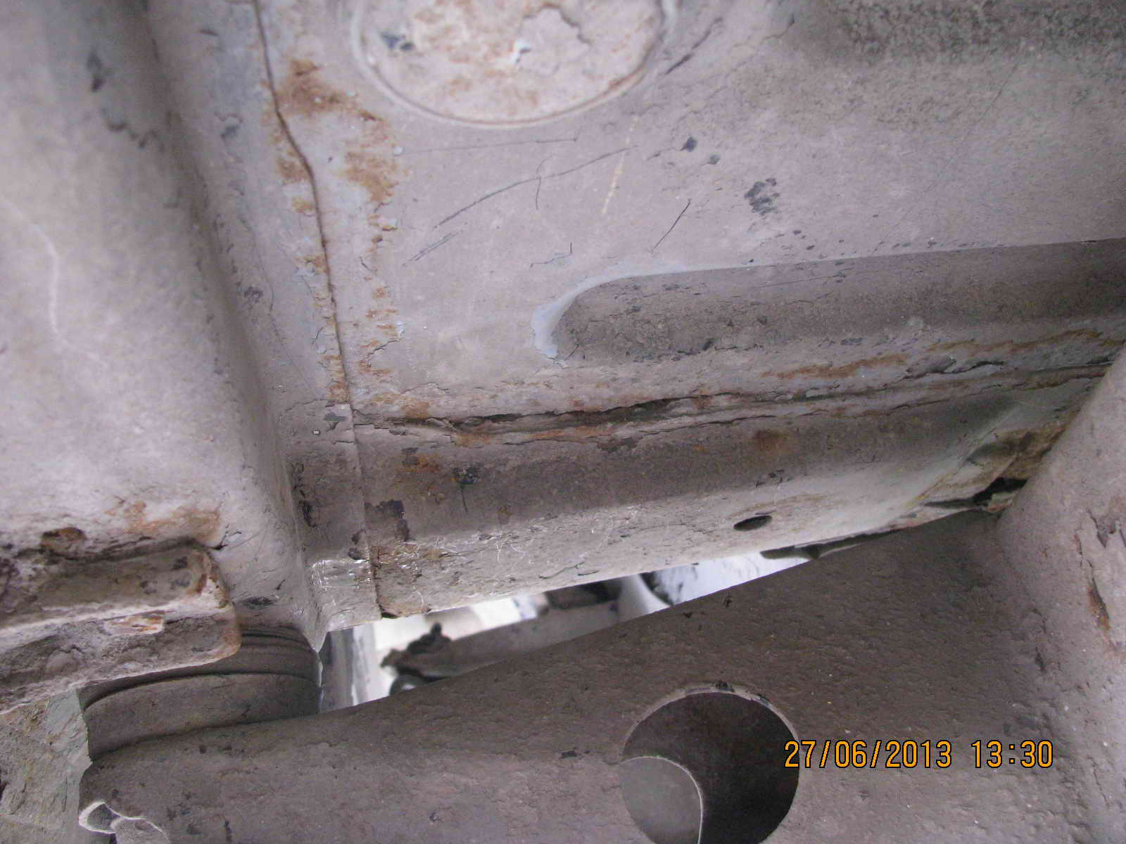

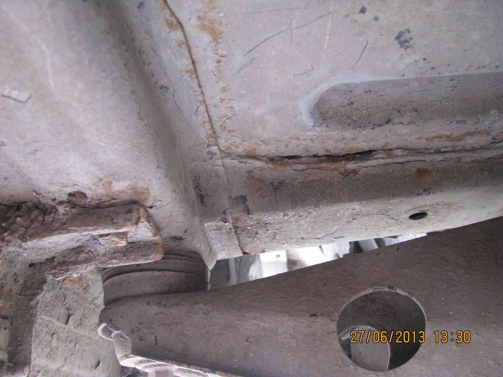

Вот как выглядит оригинал, правда со стороны водителя

Не знаю, что и сказать. Не так делается этот узел. Не надо тут копировать из тонкого железа заводскую деталь. Надо вырезать пол в салоне и разводить от опоры подушки к порогу, переднему щиту, изготавливая железки "по месту" и сваривая их полуавтоматом в удобном положении через вырез в полу. Потом изготавливаешь новый лист пола, то же по частям. Получится производительно и прочно.
Alessandro
Сообщения: 3805
Двигатель:: 4G54
Мой автомобиль(и):: Pajero ll
Поблагодарили: 25 раз
Re: как я ремонтировал пол у своего Паджерика
Сообщение Alessandro »
а так чем плохо? металл 1мм, как и у меня на авто. эти детали заводские тоже сделаны из металла 1мм . в чём косяк? почему нельзя скопировать (громко сказано, у меня некоторое подобие получается), или максимум приблизиться к заводскому варианту? представим себе что у меня уже есть заводские детали и я их ставлю на свои места. в реальности этих деталей у меня нет, но я скажем делаю по образу и подобию и подобным образом ставлю на те места где они должны быть.
я не могу понять почему нужно делать не так как было задумано заводом.
К тому же я не уверен что стойка без опоры не провисла. Вернее наоборот - даже уверен что провисла, т.к. сейчас дверь закрывается со стуком: замок бьётся об скобы на стойке. а если я поддомкрачиваю порог в районе передней стойки(где опора), то дверь закрывается хорошо.
Если я буду по месту лоскуты разные варить, я закреплю провис стойки, чего бы не хотелось.
Я измерил левую сторону где почти всё цело(правда там тоже нужно будет поработать но не в таких масштабах) и сделал вывод что плоскость короба примыкающая к резиновой подушке от пола находится на расстоянии 30 или 35мм(ща не помню, нуна в посмотреть в шпаргалку). я от этого и исхожу. этот короб приварю к внутренней стороне порога так, чтобы сверху уже лёг пол под ногами пассажира, потом приварю продольный короб как придумано заводом, потом заведу новый фрагмент моторного щита, взамен вырезанного старого сгнившего.
Потом, даже если варить куски по месту, то всё равно они должны быть определённой конфигурации, чтобы жёсткость обеспечить. я пол собираюсь не просто плоский лист класть, а зиги на нём сделать, чтобы фрагменты совпали с тем что осталось на машине.
Аргументируйте, почему моё следование копированию заводской схемы не верное решение.Я как то в недоумении. другой вопрос что не получается деталь заводской конфигурации, но стремлюсь максимально приблизиться. а когда обрасту оснасткой соответствующей и появятся навыки, надеюсь смогу небольшие детали делать как заводские. но это не скоро, а пока латаю, по ходу какие то навыки приобретаю, опыт - тренируюсь :) вообще эти все детали что я самостоятельно изготовил и в этой теме выложил - первые мои изделия в кузовном ремонте.
Я так рассуждаю: старайся делать хорошо, а плохо само получится. а сразу делать абы как - лишь бы держалось - не нравится мне так

Можно, а если цель - незаметность ремонта,- и нужно делать копию завода. Если же нужно продлить жизнь кузову и ездить, то лучше делать проще и эффективнее. Жизнь ведь не бесконечна. Это главный аргумент. В остальном без разницы. Стойка конечно провисла, и при ремонте не важно каким способом, перед сваркой сойку и весь кузов надо выставить на опоры, добившись геометрии, и в процессе геометрию контролировать, пробуя закрывать дверь. Причем выставить с не большим "передавом", имея ввиду, что по принятии нагрузки конструкция просядет.
К стати, год назад я у себя как раз делал левую половину. Как и у тебя, стойка провисла и дверь закрывалась с хрюканьем. При этом видно, как закрывающаяся дверь поднимает стойку вверх. Это явление общее для многих кузовов. Кроме того, и средняя стойка вращалась, будучи отгнившей по порогу. Переварил в условиях дачи порог и рассматриваемый узел. Теперь вот надо "заходиться" и заняться правой стороной.
На полу зиги - хорошо. Даже пусть они не совпадают с заводским.
Вспоминаю, как прокатывали зиги на листе пола для первой самоделки... Уродовался я тогда, покрывая защитными слоями это днище. Неделю "Наркоманил" ацетонами да битумами. результат - последний из десяти год, днищем работал салонный ковер, само же доннышко в труху сгнило. В процессе эксплуатации машины менял раздатку на другую, мост, да и по мелочам. Приходилось изменять конфигурацию пола, вырезая значительные куски и по месту изготавливать новые. Веришь, я их порой даже не грунтовал, так и ездил "на временной нитке". Так вот эти незагрунтованные элементы покрылись ржавчиной и стали не красивыми, но не выпали за пять лет и до последнего продолжали работать.
